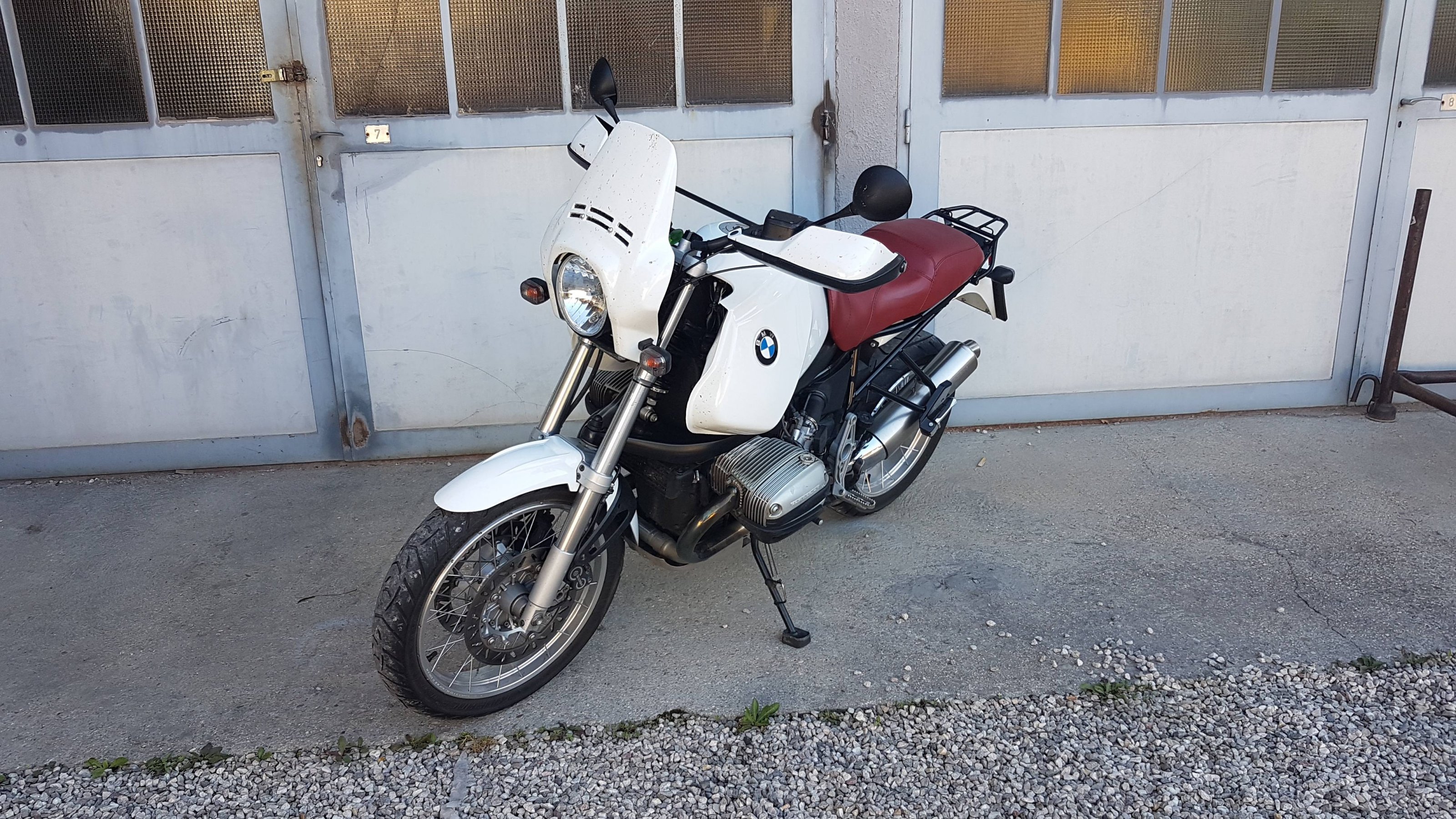

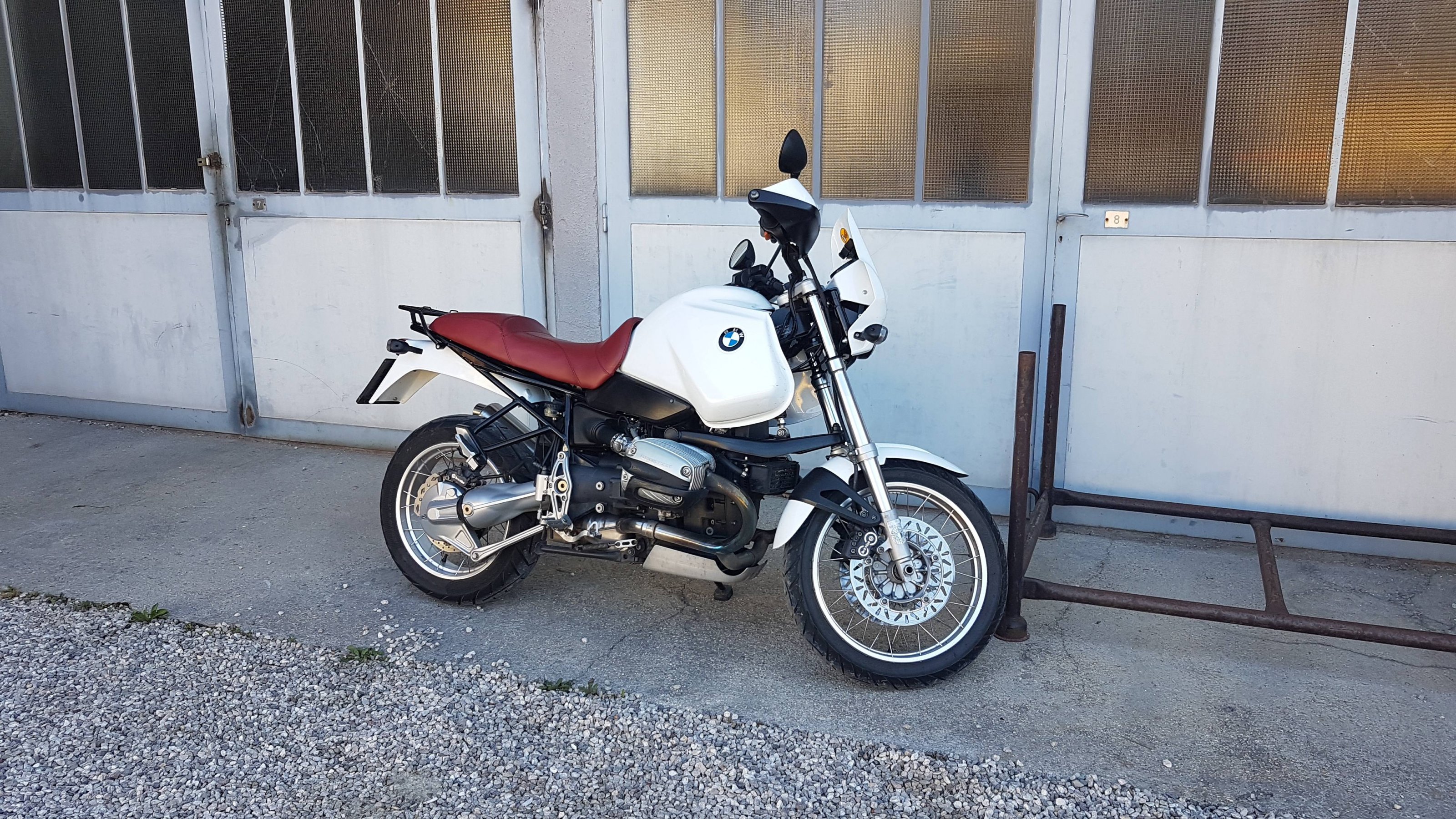

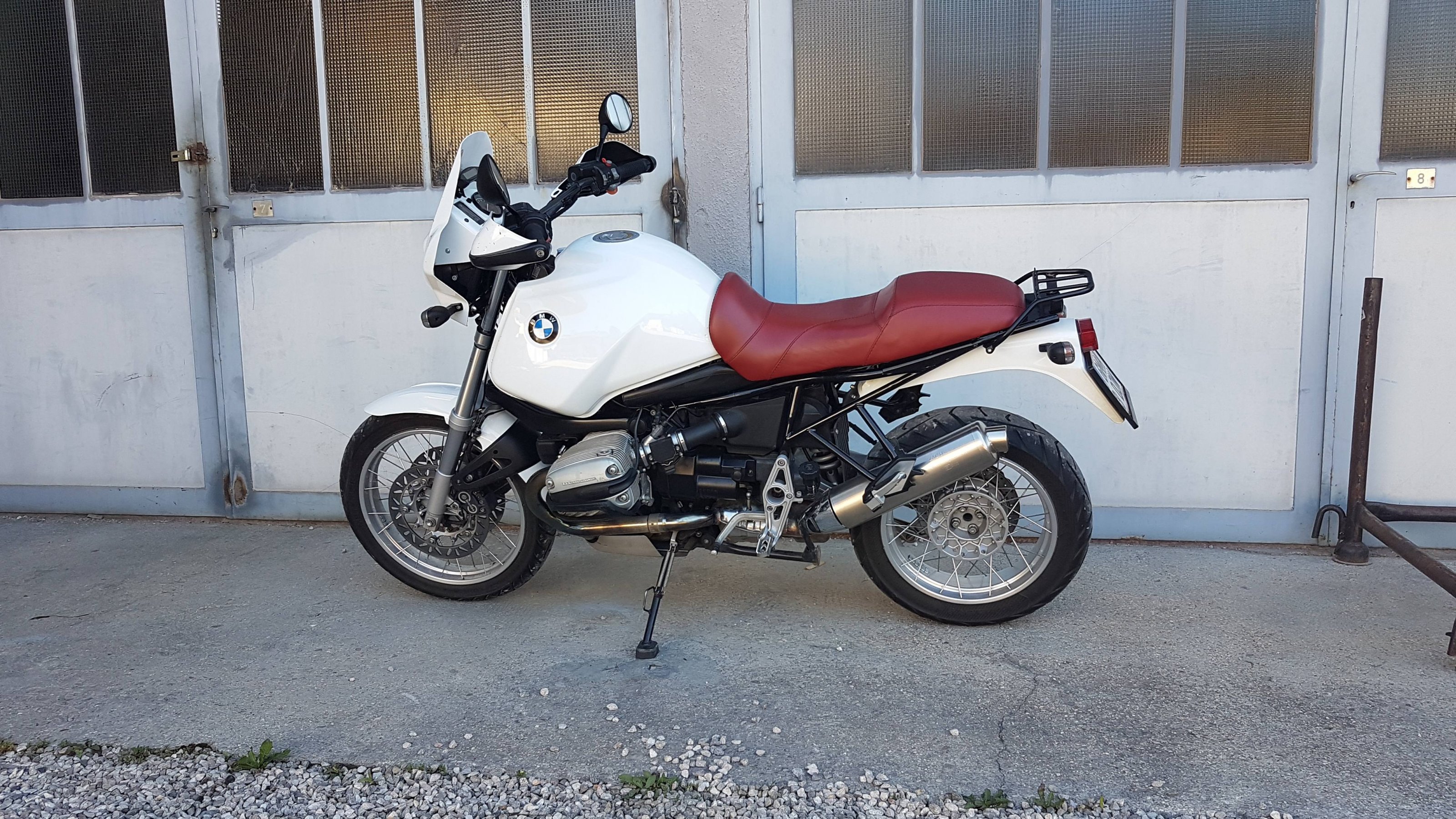

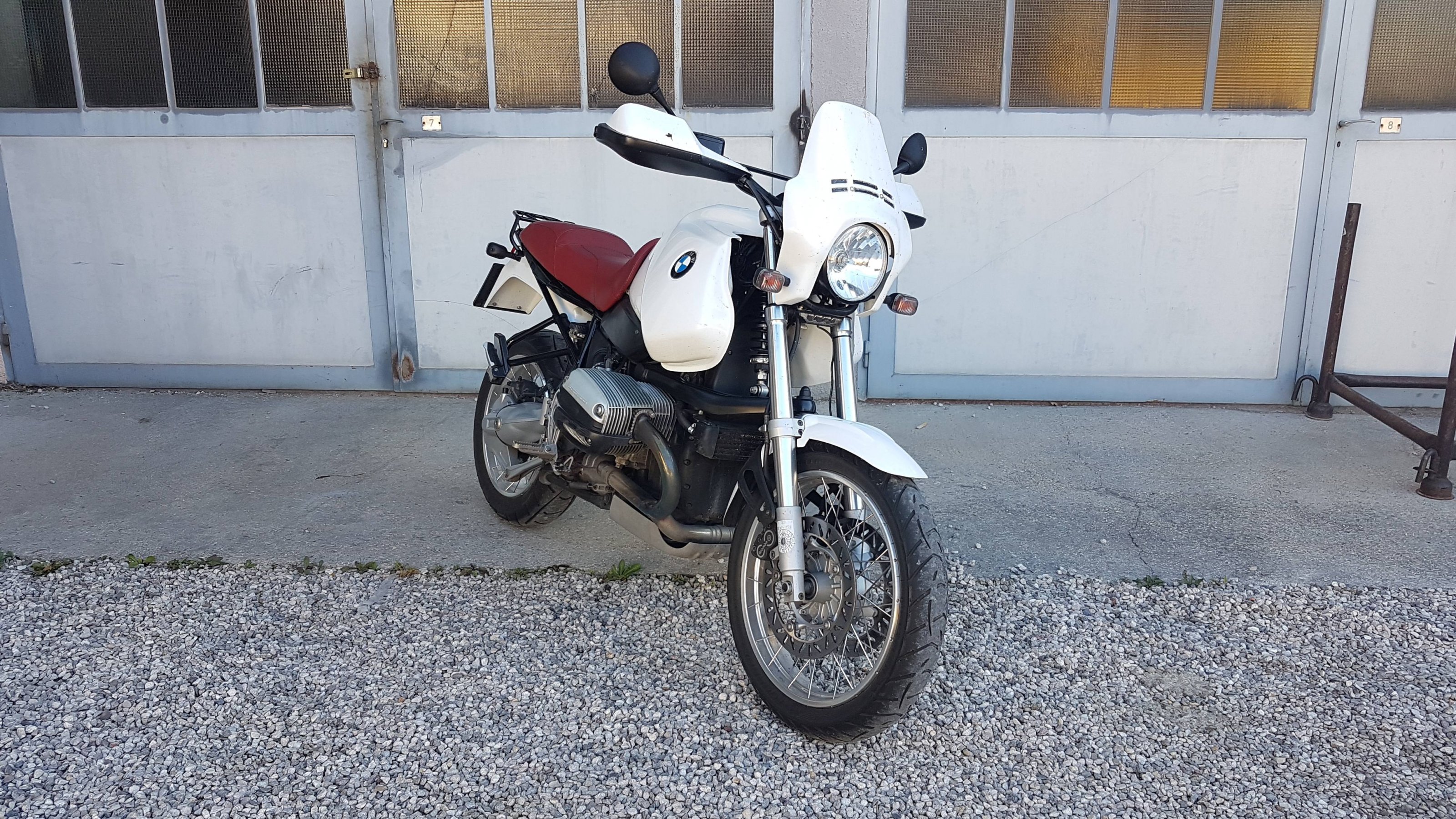

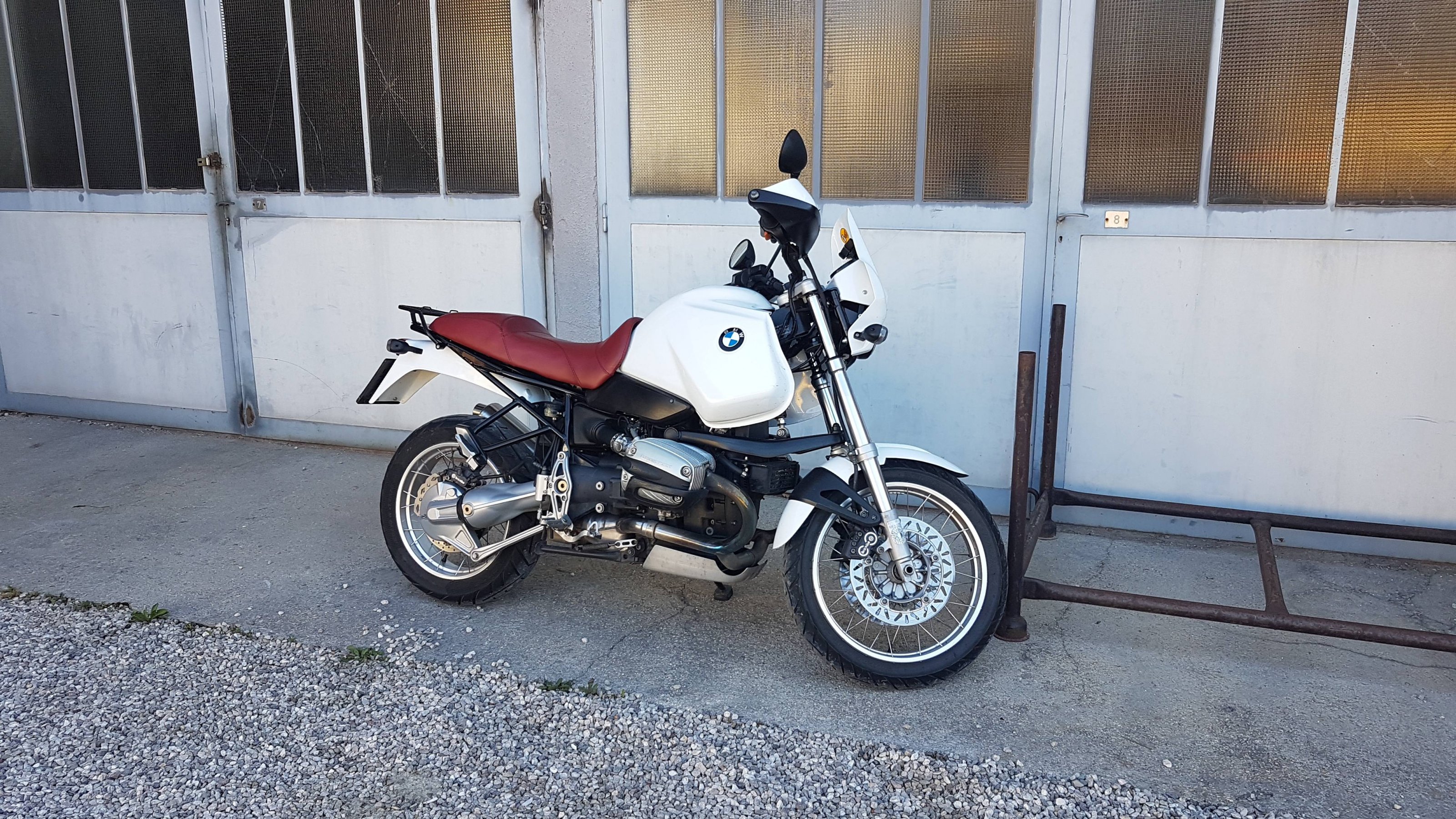

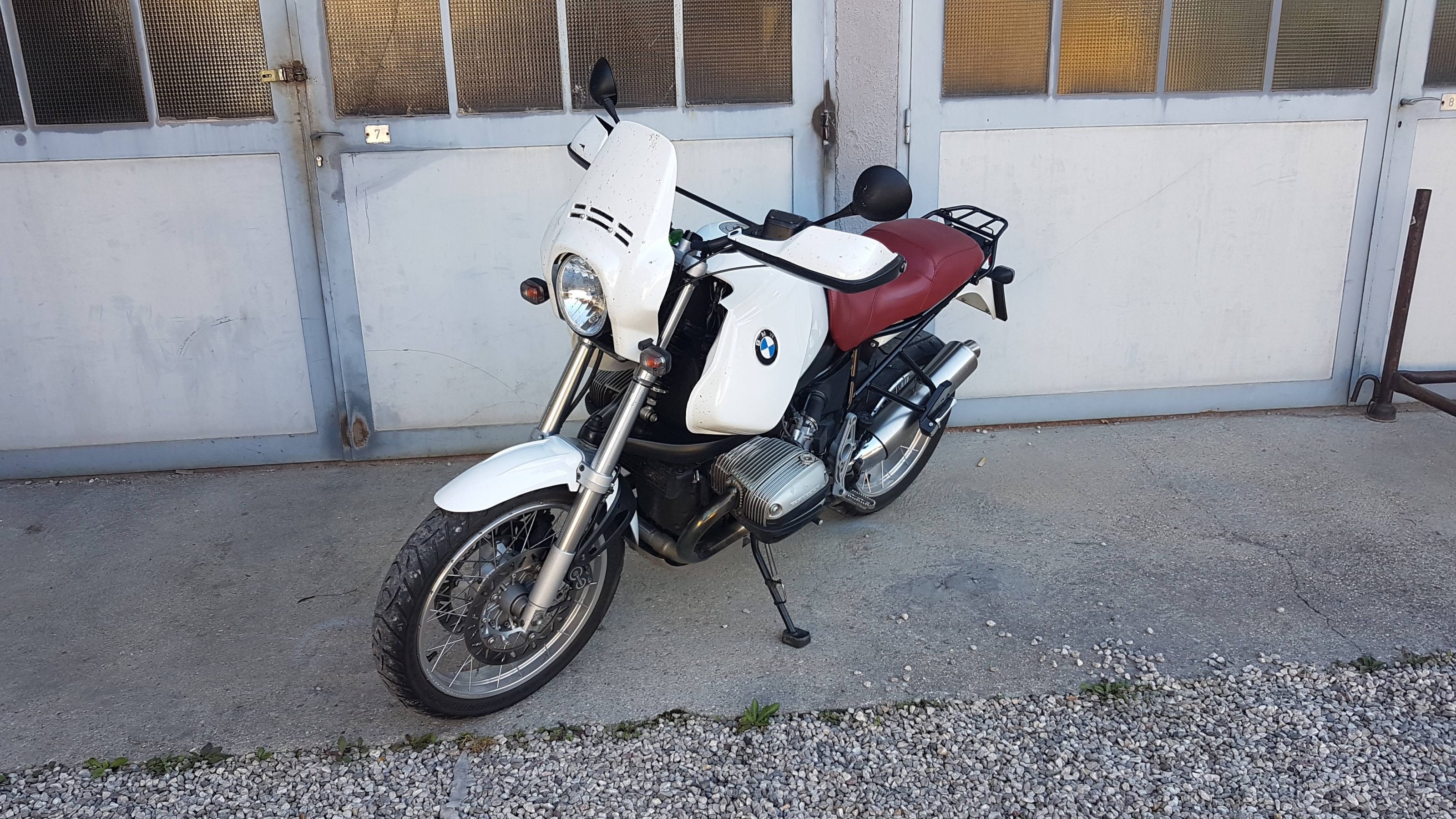

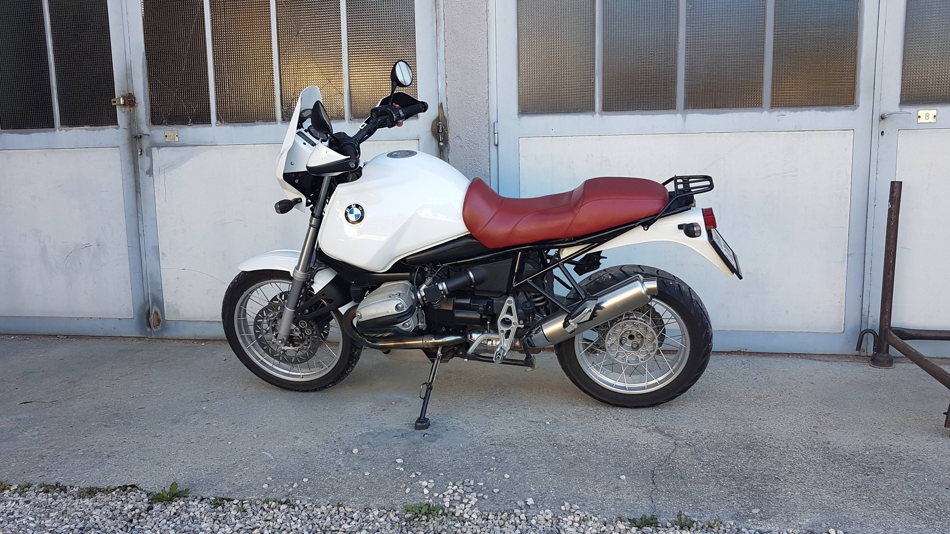

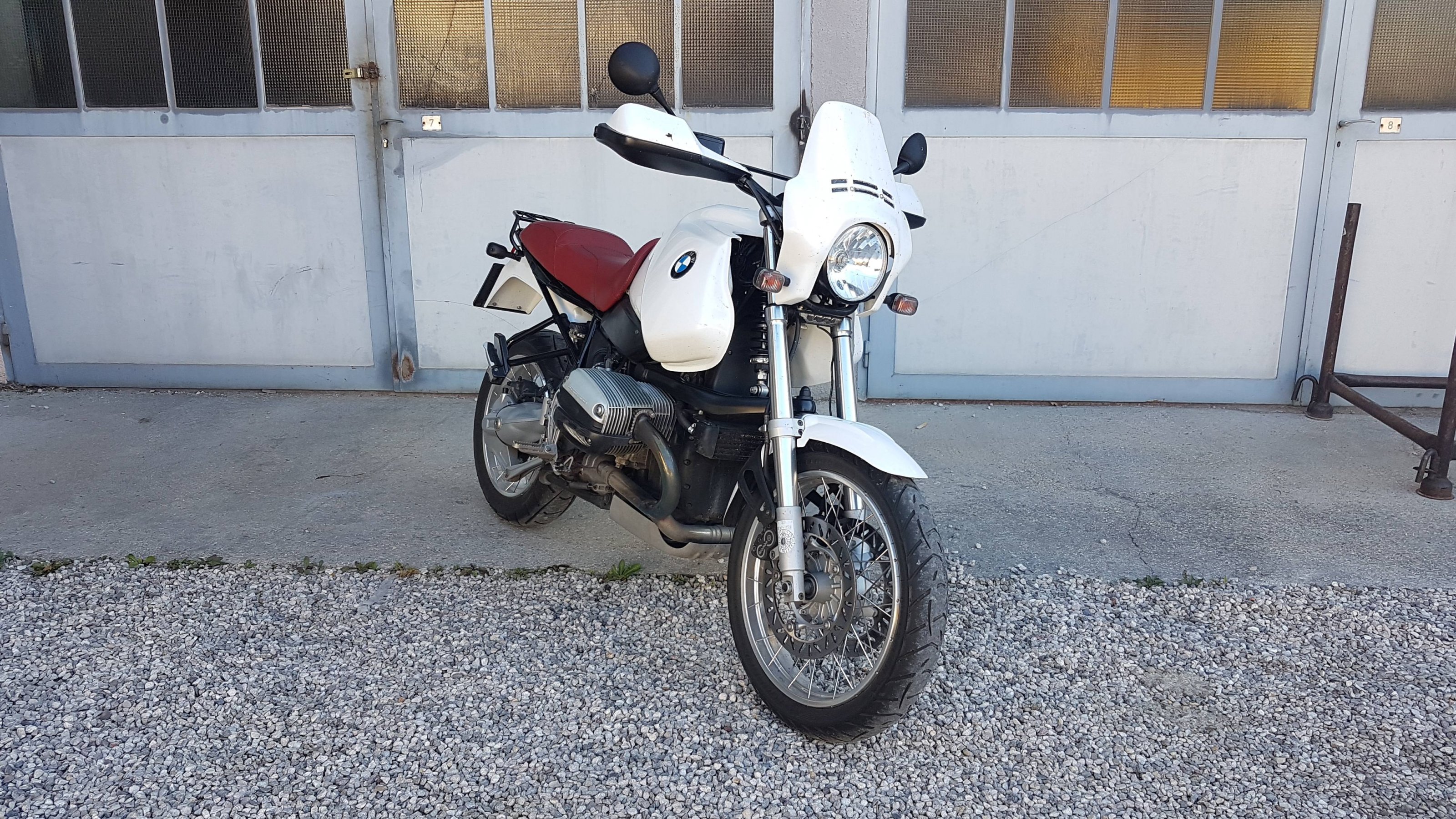

Genau das gleiche Problem hatte ich auch.
Eigentlich wollte ich ne 2V GS, aber die 4V GS hat mich mit dem Fahrwerk dann doch überzeugt.
Das meiste hab ich selber gebaut weil ich`s gerne individuell hab.
Nur Mut!!! Anregungen gibt`s im Netz genug.
LG Christoph

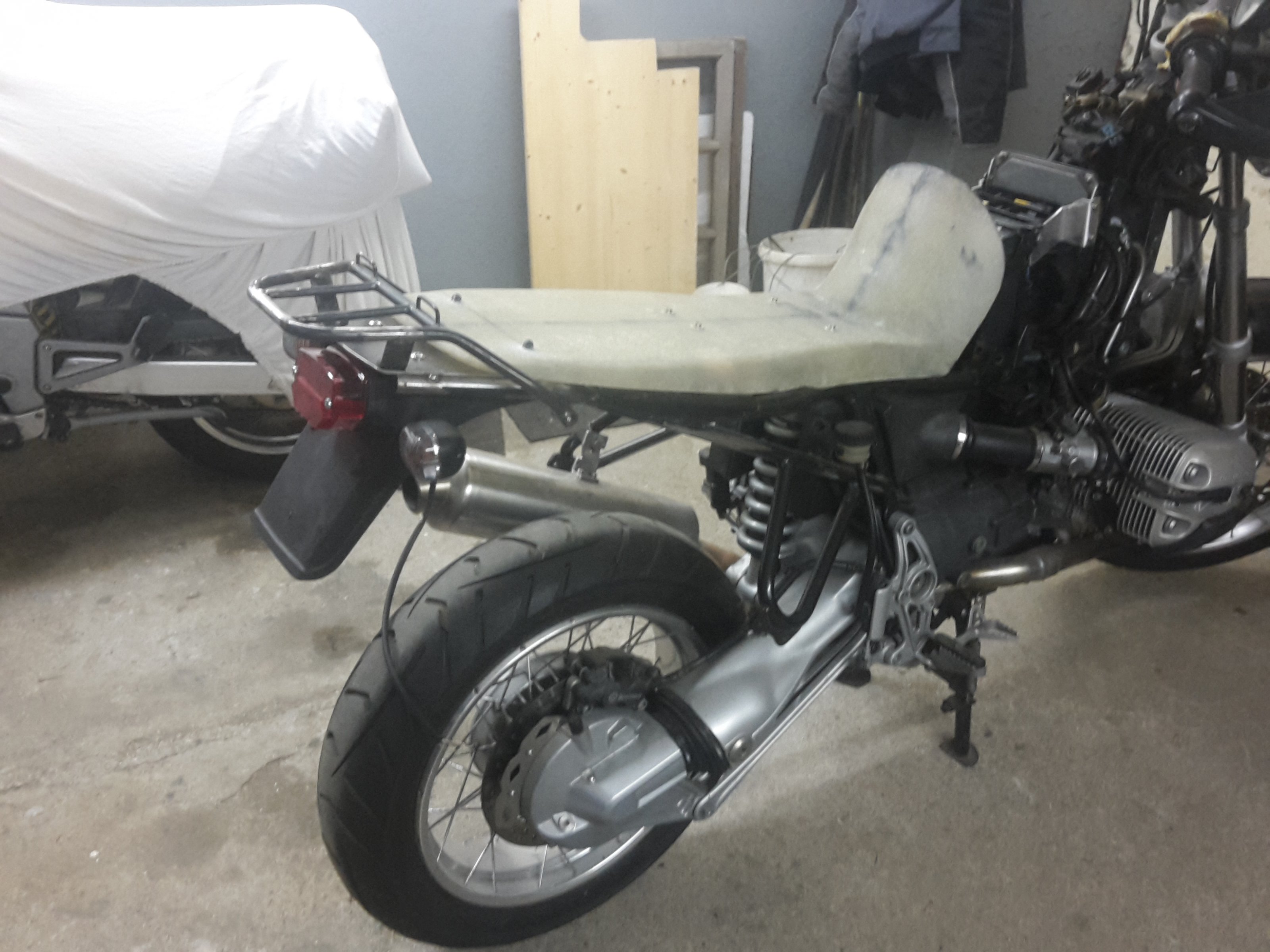

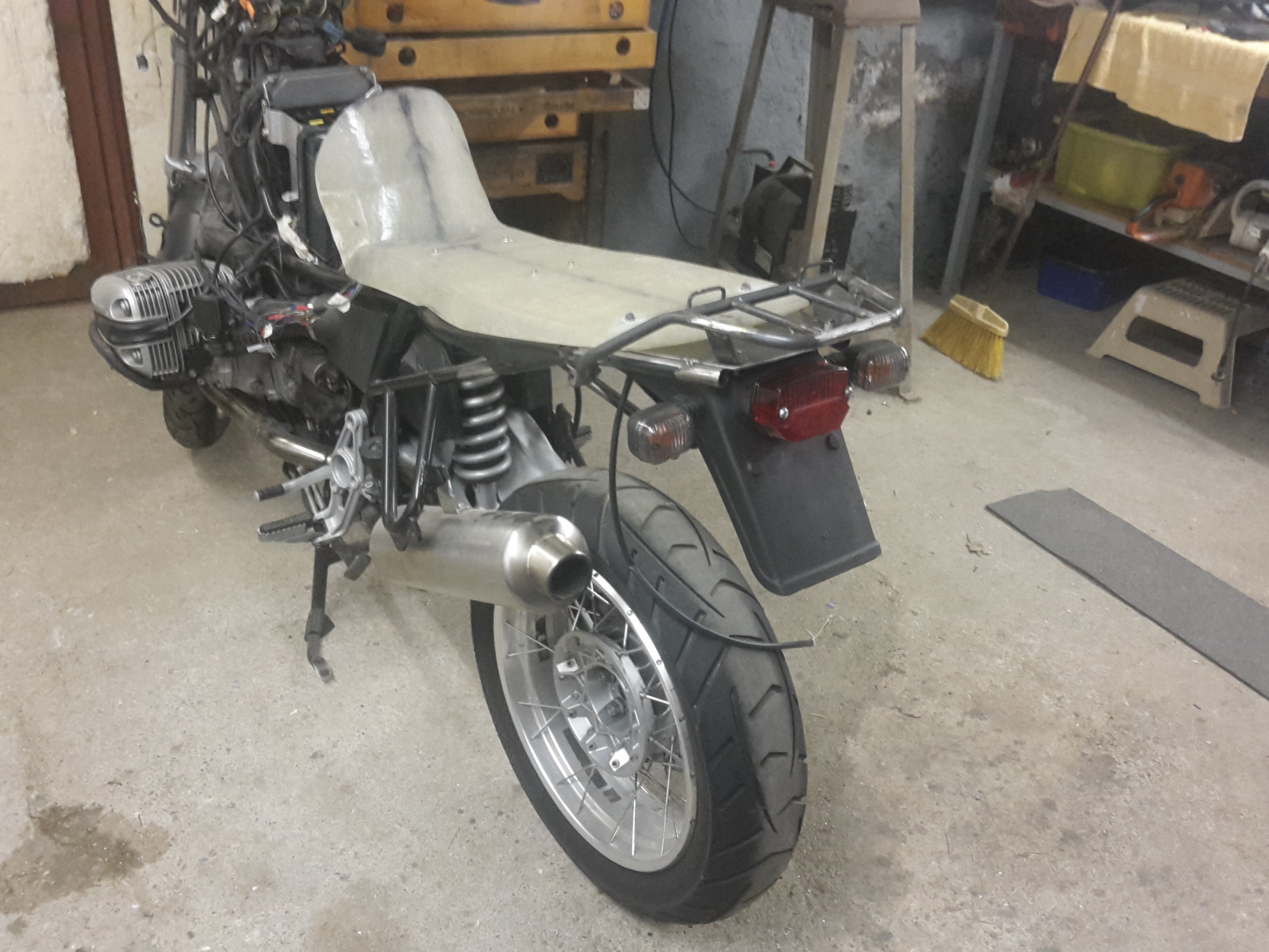

Die oberen Rahmenrohre sind Original geblieben, Hab oben, hinten einfach eine Platte als Aussteifung eingeschweißt.
Der Gepäckträger ist etwas gekürzt von einer KTM 640er LC4.
Ciao Christoph
