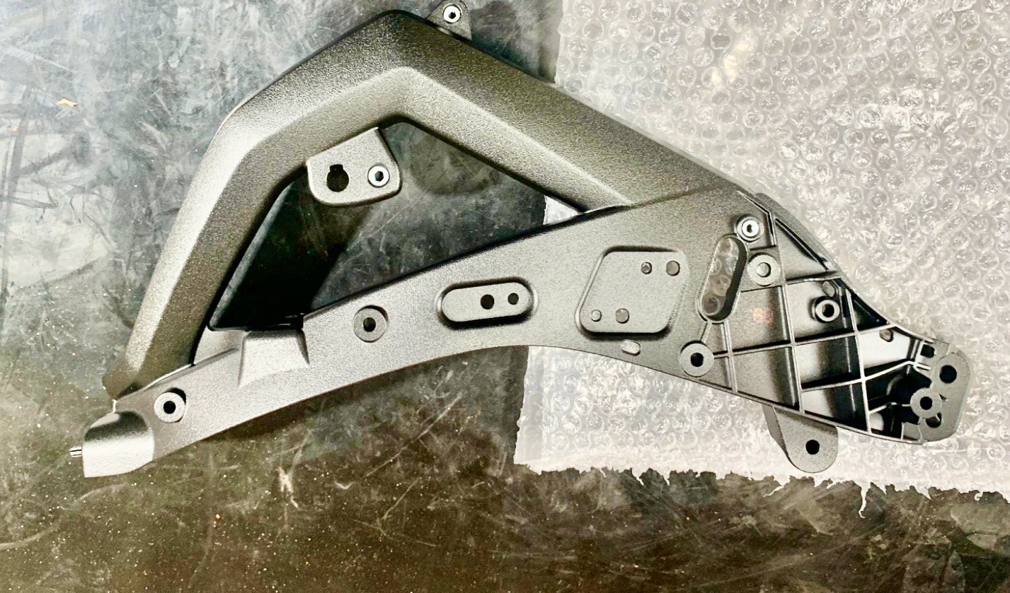

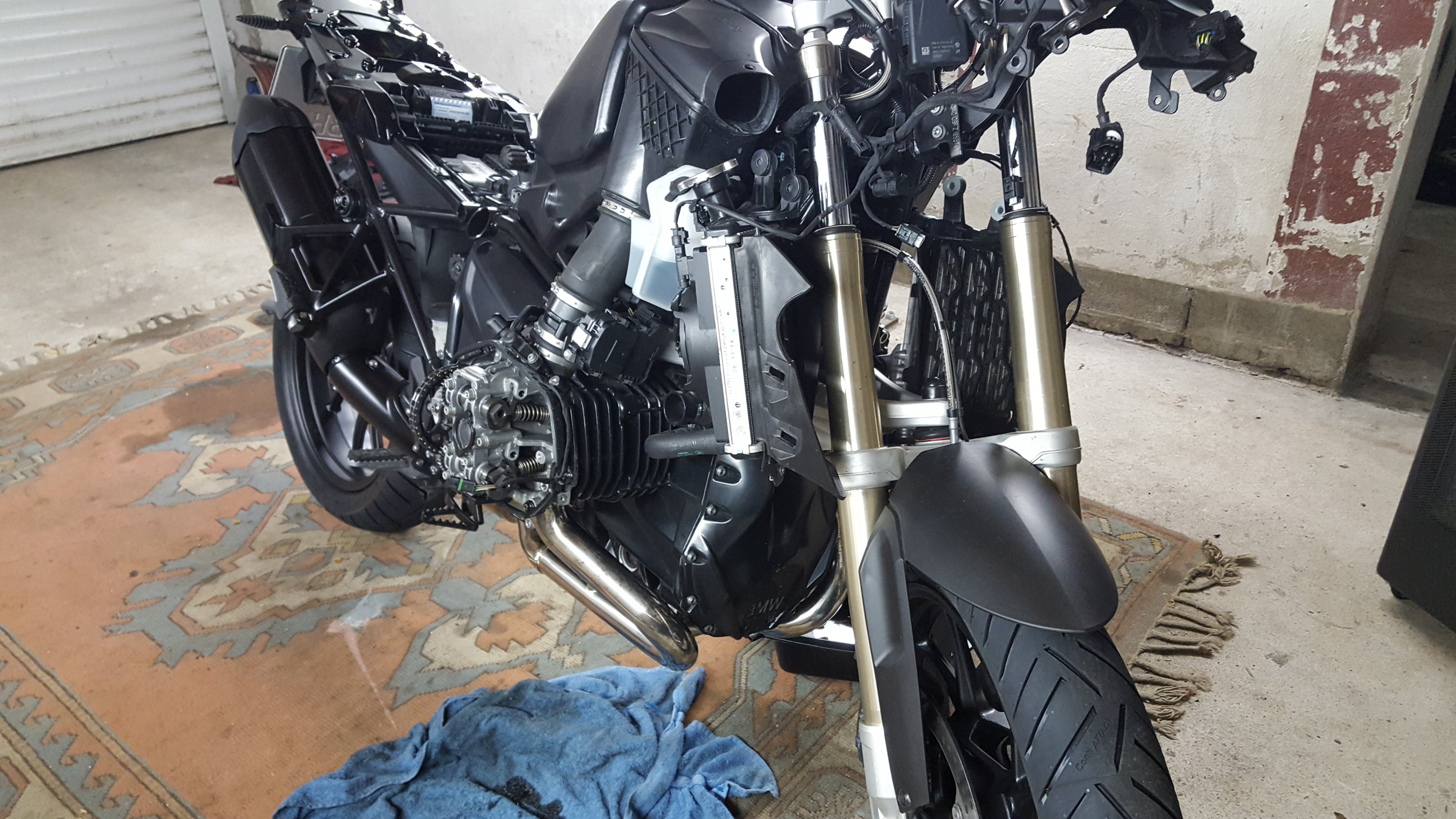

die beiden Frontträger sollten aus Aluguss sein-somit wäre pulvern ja eigentlich kein Problem.
Ausbau wird keine Raketenwissenschaft sein-ist ja Winter und somit Zeit vorhanden:-)

Bisschen mit einem Schleiftuch mattieren, ordentlich reinigen / entfetten und dann erst eine handelsübliche Grundierung drauf, zum Schluß die Wunschfarbe aus der Dose. Hält perfekt, habe ich vor Jahren gemacht. Struktur geht nicht verloren.
Wichtig: der Lack sollte die selbe Temperatur wie das zu lackierende Teil haben. Dann klappt's auch in der kalten Garage bei 2°C

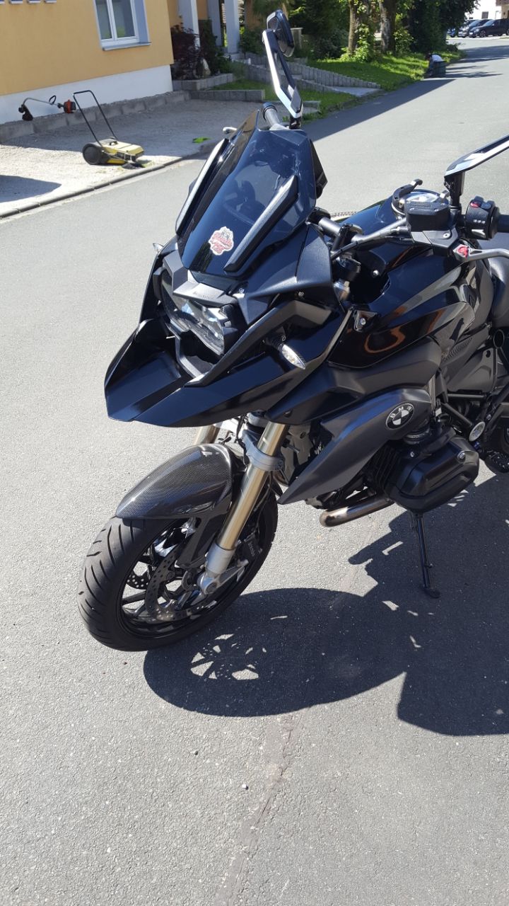

Sorry, dass ich mich jetzt erst dazu äußer, hab den Thread erst jetzt entdeckt.
Ich habe diese Träger (und noch einiges mehr pulvern lassen), geht einwandfrei...!
Die Träger müssen dennoch vorher Glasperl-gestrahlt werden.
Ist aber auch ein bisschen mit Arbeit verbunden, aber was tut man nicht alles zur Individualisierung :wink:

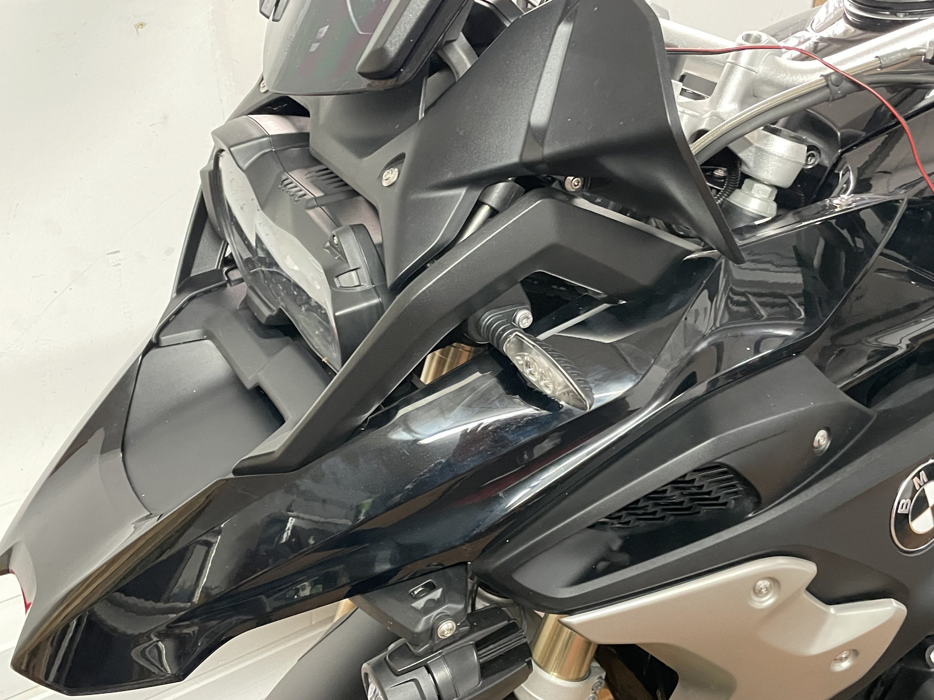

So, gerade wieder in schwarz matt eingebaut…
Ergebnis ist top, aber hätte ich vorher gewusst, was da alles raus muss…..🙄

ist ja für nen guten Zweck gewesen. Dafür ist der Aufwand gerechtfertigt...
