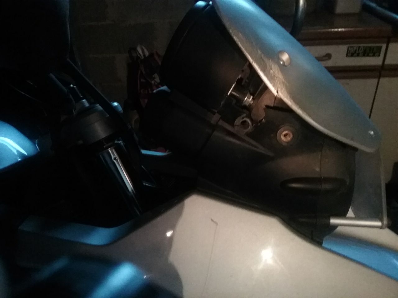

Hallo Leute, :wavespin:
hat jemand bereits Erfahrungen beim Ausbau bzw. Austausch des Frontträgers?
Also meine Frage(n):
  • Gibt es Besonderheiten beim Ausbau?
  • Worauf ist zu achten? z.B. Was die Elektronik, Lampen, Kabel etc. angeht?
Ein Gewinde der Scheibe ist leider gebrochen.
Wäre Euch dankbar für jeden Tipp ;)

Hi Milhaus,
Das sollte für jeden halbwegs talentierten Schrauber ohne zwei linke Hände, keine große Herausforderung sein. Etwas Vorsicht mit der Tachowelle und vielleicht wäre es kein Fehler die Anlage stromlos zu machen. Ansonsten kann ich mich an nix dramatisches erinnern. Herzliches Beileid übrigens...

Ich gehe Mal davon aus , dass Du auch die Scheinwerfer-Einheit ausbauen musst. Dazu musst Du auch die Leuchtweiten-Regulierung lösen - das ist 'nur' ein eingeklickter Kugelkopf. Das Ding vergisst man (genauer: ich) regelmäßig beim Zusammenbau und wundert sich dann anschließend, dass man mit einem Flackscheinwerfer rumfährt. [emoji6]

Danke ManniAC,
dann werd ich mich da mal rantasten.
