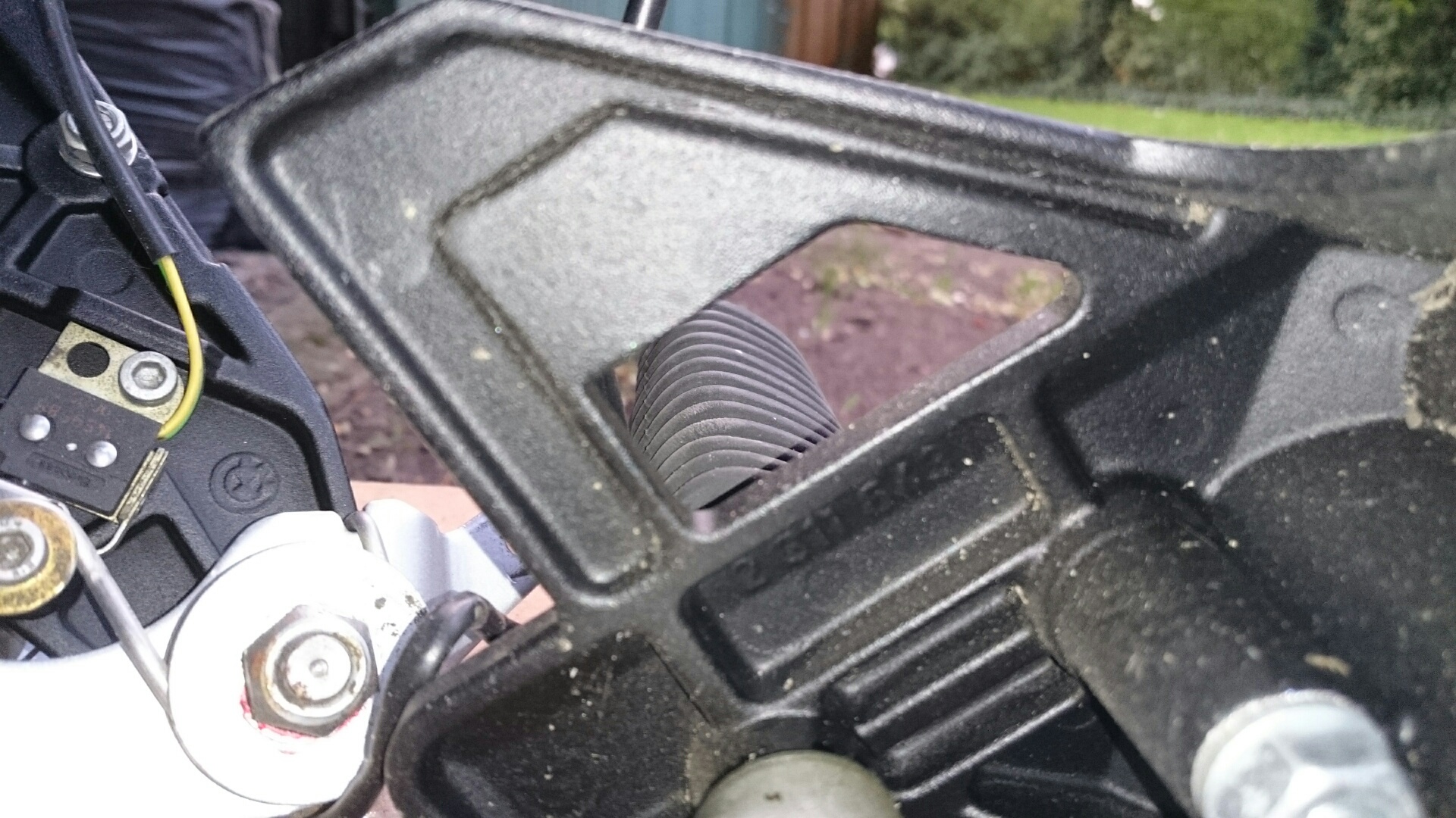

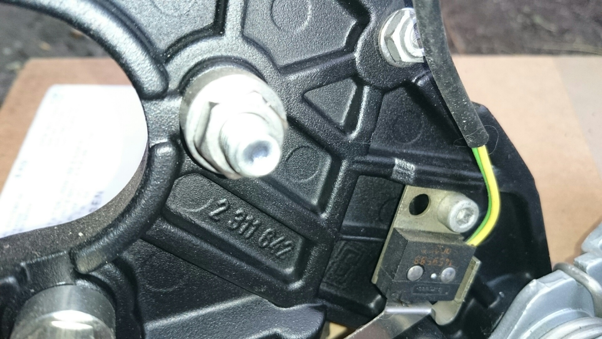

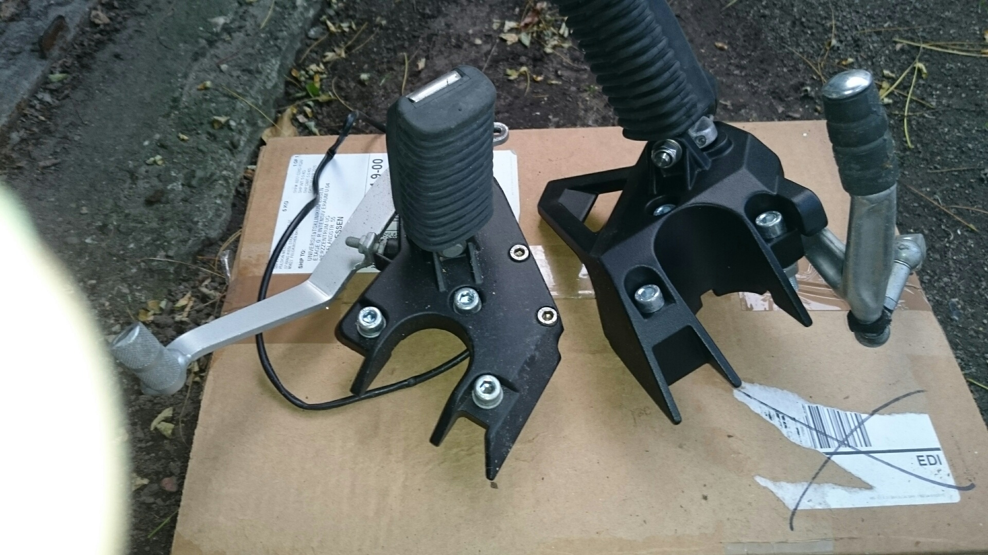

habe zusammen mit einer übernommenen Garage ein paar Sachen geerbt.
Alte Käferteile, eine unglaublich schäbige Yamaha und eine Fussrastenanlage
von einer BMW.

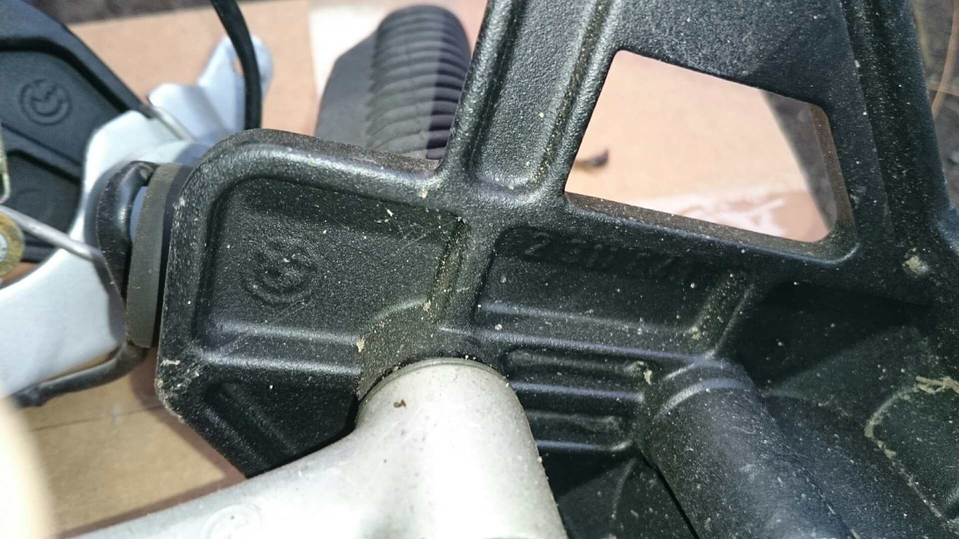

Alleine mit der Nummer kann ich die nicht finden.
Wer kann helfen?
Die Nummer ist 2 311 642 und 2 311 643
am Nächsten kommen die R850R oder R1100R mit den Nummern 2 311 640 und 2 311 641
Gruß Jürgen

Hi
Wenn die Nummern draufstehen dürften es Numern der Halbteile beim Guss sein.
Sieht auf jeden Fall nach 11x0 aus. Nicht GS, RT. Vielleicht R?

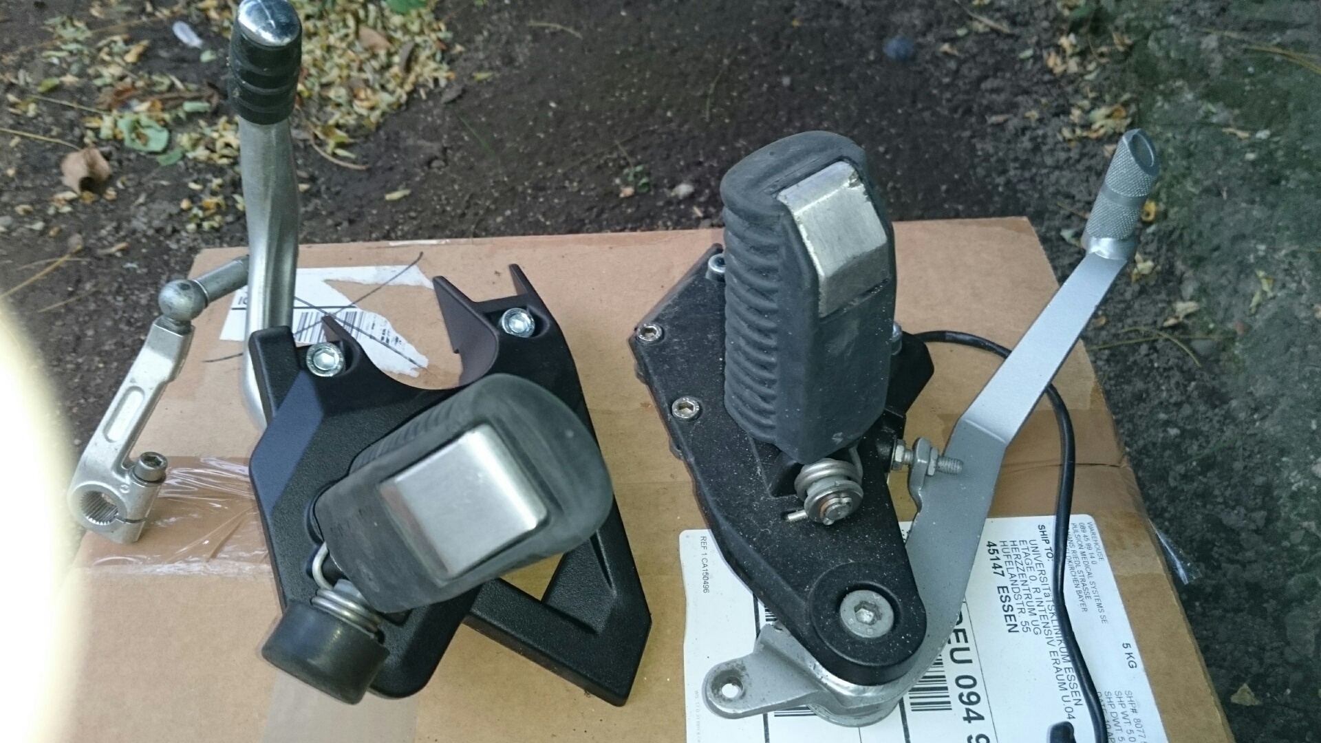

R 1200 GS Rallye

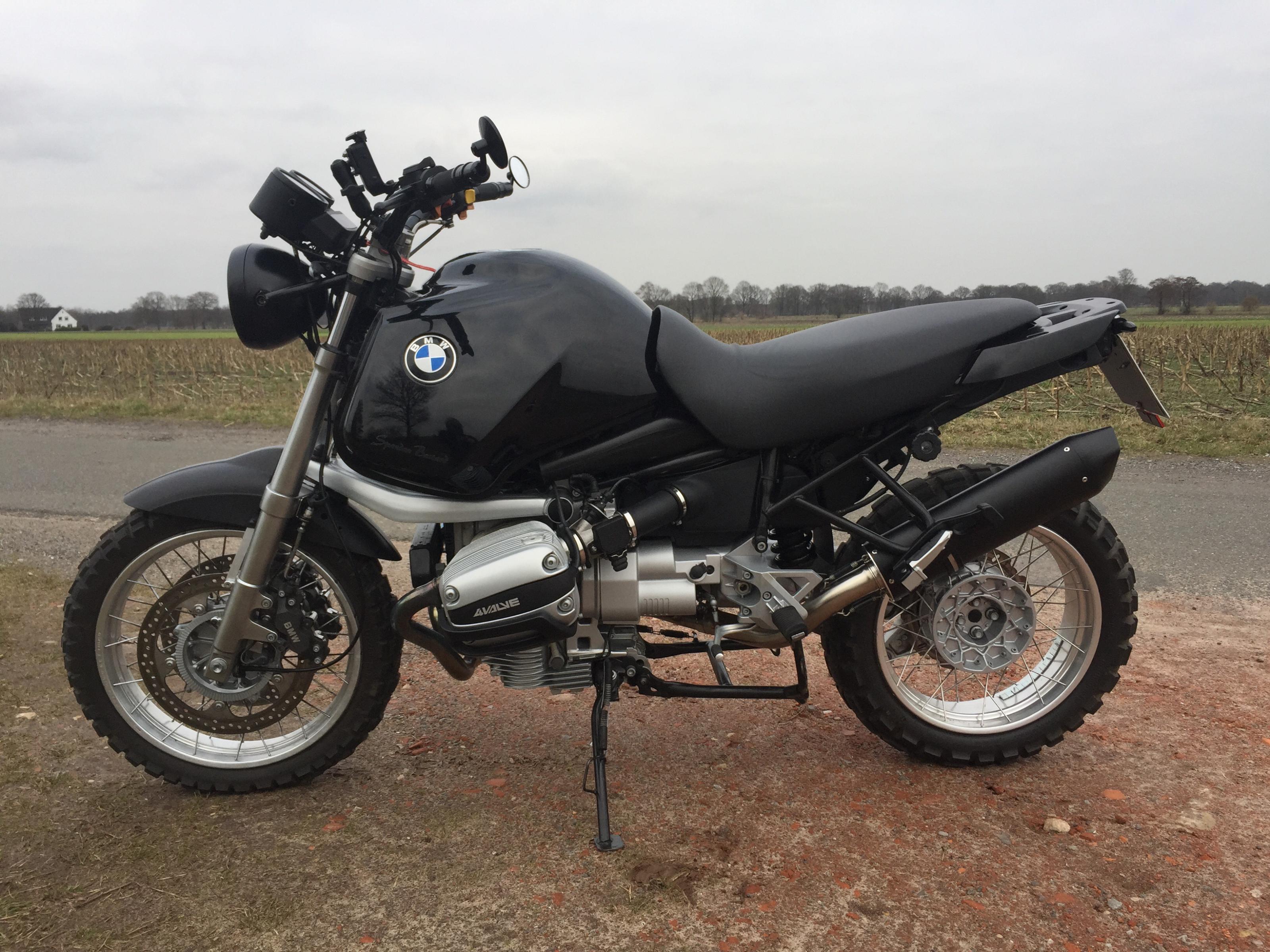

R 850/1100 R (ob RT baugleich ist weiß ich nicht)

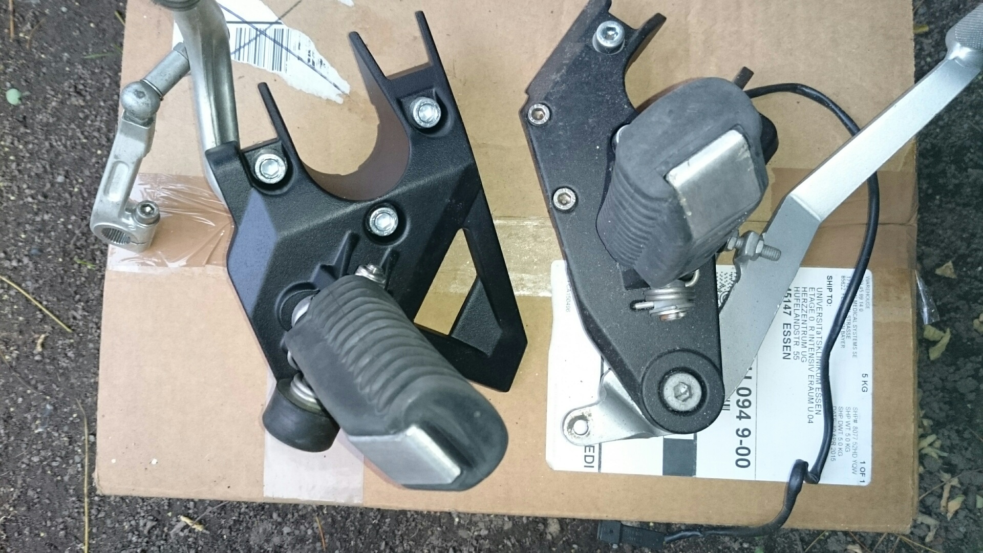

R 850/1100 R hatte ich ja schon ausgeschlossen Nummer sehr ähnlich
Gilt auch für R1100S und R1100RS
Schade, schönes Zeug und komplett zu schade für die Tonne, den Bremslichtschalter
kann ich noch verwerten, als Topcase-geschlossen-Kontakt

R 850/1100 R hatte ich ja schon ausgeschlossen ...
würde ich nicht tun ...
mMn passen die rasten an R1100R+RS
oder an die GS wenn man die füsse höher und weiter hinten haben will.
1100RT und 1100S sowie alle 1150er sind anders von den aufnahmen her.
Richtig.
Der Bremshebel stammt von einer Straßenmaschine, somit fällt die GS raus.
Die Teile können nur von einer 1100 R oder RS stammen und waren m.W.n. identisch.

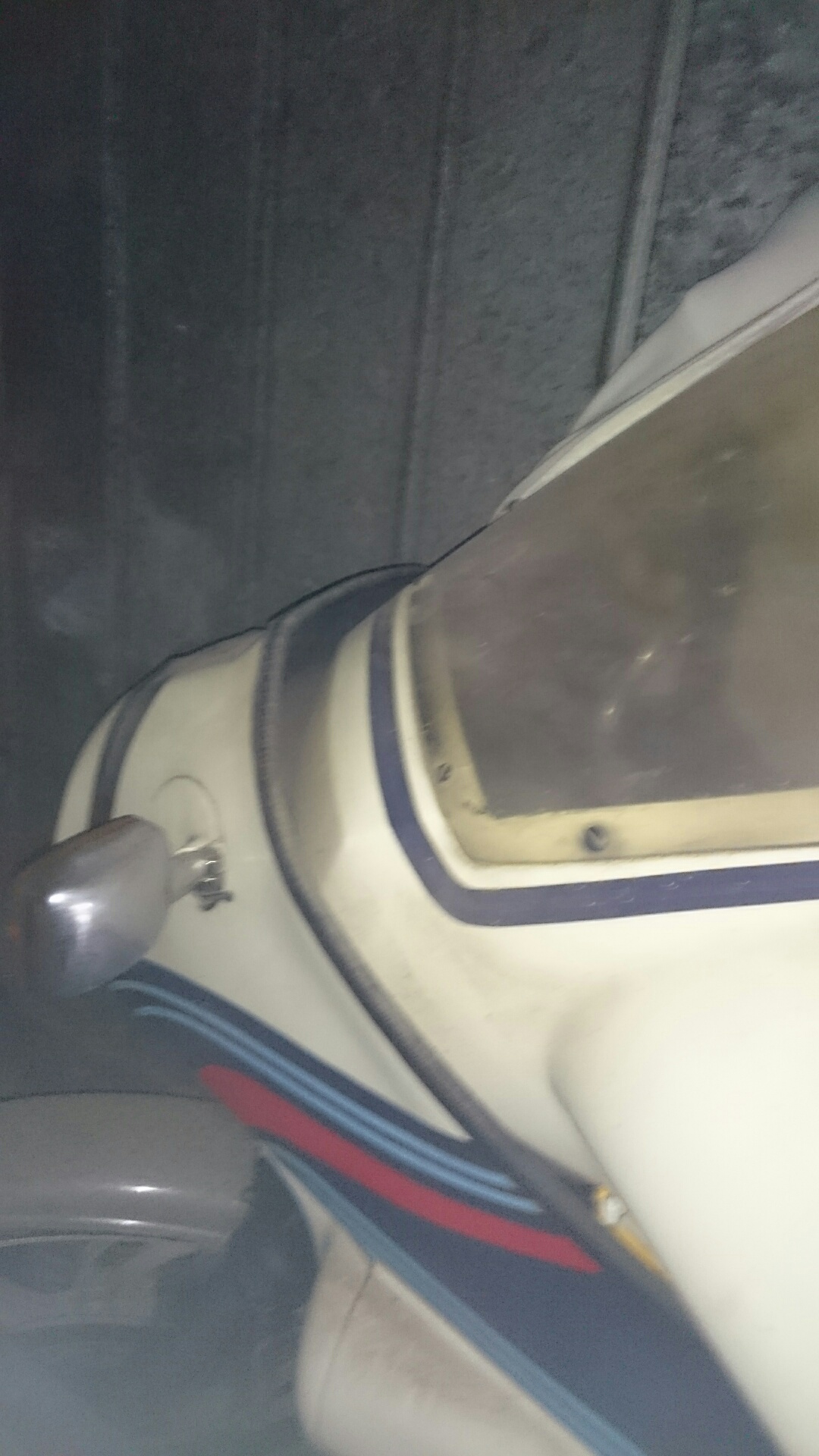

Was für ne schäbige yamaha ist das?? Wenn ich fragen darf

Bevor du die wegschmeißt, würde ich sie nehmen-passen in schwarz gut zu dem oben abgebildeten Mopped!

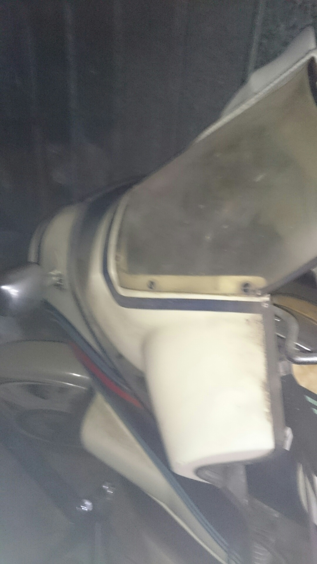

Hallo
jetzt habe ich mir mal in INet alle Yamahas angesehen, aber die war nicht dabei.
Ich schaue die Woche noch mal nach. "Ob es tats. eine Yamaha ist" :-)
Hässlich deshalb, weil die eine Verkleidung hat und eine lenkerfeste Verkleidung, die sich durch
die feste Verkleidung beim Lenken durchwurstelt.

Sind von einer 11 R. Ich hab's mir life angesehen.
Das einzige Moped, das mir einfällt mit lenker- und rahmenfester Verkleidung gleichzeitig ist die Ducati Multistrada 1000, ein Meilenstein des schlechten Designs :-)

...und XS1100 mit Martini-Verkleidung (hatte ich mal).
Meilenstein des miesen Fahrwerkbaus,
inzw. aber schon wieder extrem kultig.

Nur von der Front, Model weiß ich nicht ist untergegraben

juekl,
ist ne martini-xs1100!
hüten und restaurieren!

sieht in echt so aus!
Goiiiler Motor! Bärig und unkaputtbar.
Sicher lächerlichstes Verhältnis Standrohrdurchmesser zu Leergewicht der Motorradgeschichte mit entsprechend labilem Fahrverhalten.
Die Yamaha hatte schon anfangs der 80er Features eingebaut, mit denen BMW mit den 4V-Elfern erst in den 90ern aufwarten konnte: edelste Gangspringer!
