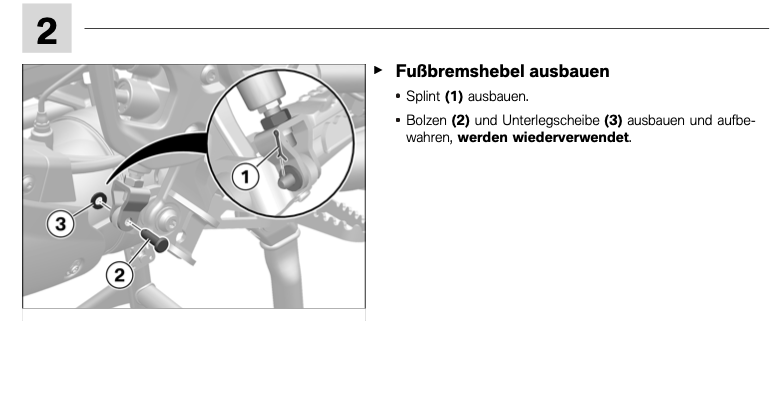

Und ein weiteres Problem hat mich heute abgehalten, mein Zubehör weiter zu verbauen:
Auf dem Bild wird ein Splint (1) ausgebaut, um anschließend den Bolzen entfernen zu können. Diesen Splint bekomme ich jedoch nicht zerstörungsfrei abgezogen. Es geht nicht nach oben, wie auf der Abbildung angezeigt. Die gabelförmig abstehenden Enden des Bolzen sind überaus widerspenstig und stabil. Sie lassen sich nicht verbiegen. In die andere Richtung geht es leider auch nicht.
Weiß jemand Rat?

Ich würde den Splint abkneifen und später einen Neuen für den Einbau verwenden.
Sieht eh nicht nach wiederverwendbar aus.

Splinte werden i.d.R. immer erneuert. Wenn der alte rumzickt, Seitenschneider und weg damit :wink:
