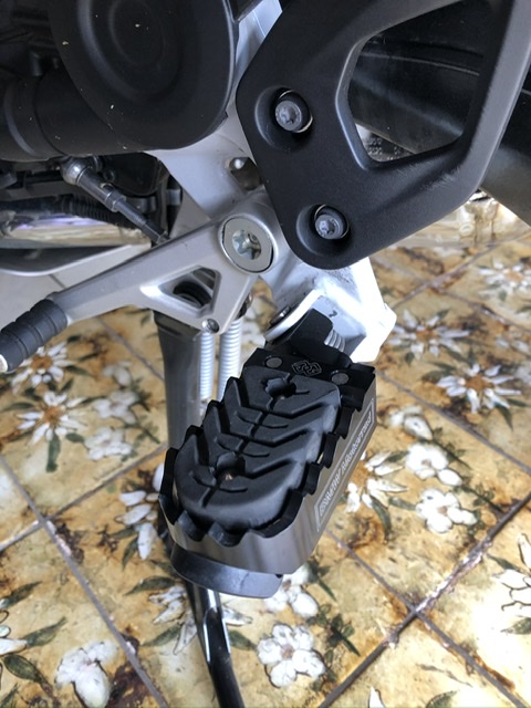

Hatte immer Probleme mit den Adventure Fussrasten, bin mehrfach hängen geblieben mit meinen Stiefeln.
wollte eine Alternative, die beim Sitzen und beim stehenden Fahren gut funktioniert.
Hier ist sie!
0FE79F6B-3324-4E6E-9A4C-29497A413B87.jpg77252452960, 77252452958, (46718526107) im BMW EtK
Bin begeistert von den Fussrasten.

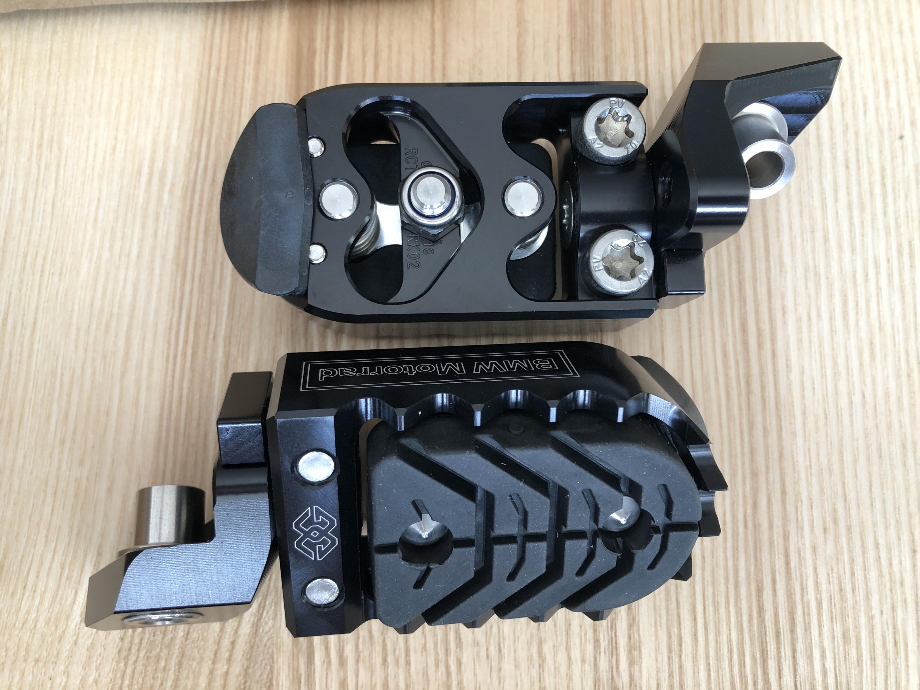

Die Verstellung erfolgt über das Einschrauben in eins der drei M8 Gewinde am Halter, die jeweils 10mm auseinander sind. Nennen wir sie Oben, Mitte und Unten. Die Standard Fußraste meiner 1250er hat ja auch eine Anbauhöhe, die dann welcher der Verstellbaren entspricht? Der Sinn der Verstellbaren kann meiner Ansicht nach nur in Richtung nach unten gehen. Erreiche ich nun eine Verstellbarkeit von 10 oder 20mm? Steht leider nix von in der Anbauanleitung. (pdf BMW) Ein Vergleichsbild habe ich auch nicht gefunden.

Das hängt vom Ausgangszustand ab, da der Gummi „einfährt“ und welche Rasten man am Moped (Standard/Rallye) hat.
Evtl. muss man nachträglich nochmals nach unten schrauben.
Geliefert bekam ich meine, wenn ich mich richtig erinnere mit Schrauben im oberen Gewindeloch. Ergo kann man sie 2 Stufen tiefer stellen. Ob die obere Stellung der ursprünglichen Trittebene entspricht weiß ich nicht mehr.
Ich habe sie für mich passend angeschraubt.
Für mich war der Gummi beim Schalten im Sitzen wichtig, das geht erheblich leichter als mit den Rallyerasten.
Im Bild sieht man auch die Druckstelle, von der ich weiter oben sprach.

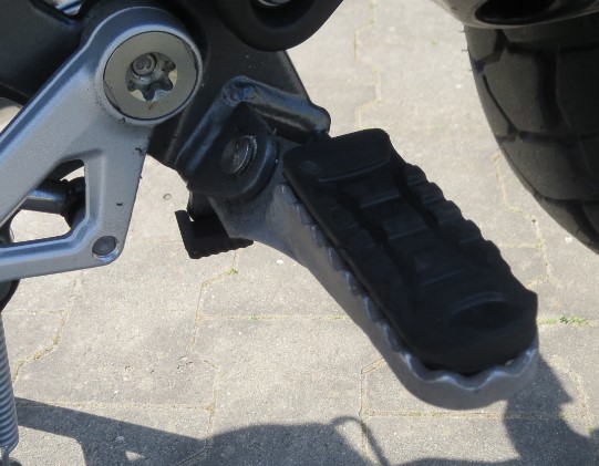

Die Position des Bolzens bleibt ja gleich, muss (kann) also Oberhalb des Gummis gemessen werden. Funktioniert auch wenn man die Zackenhöhe mit einander vergleicht.
Gruß Brauny

ich habe die gleichen Fußrasten und bei mir sind sie in der mittleren Position. Ich kann jetzt keinen Unterschied zwischen den vorher verbauten Rallyerasten feststellen. Mir war es wie bei Uli wichtig beim Sitzen den Gummi dazwischen zu haben, denn mit den Rallyerasten leiden mit der Zeit die Sohlen der "normalen" Motorradstiefel.
