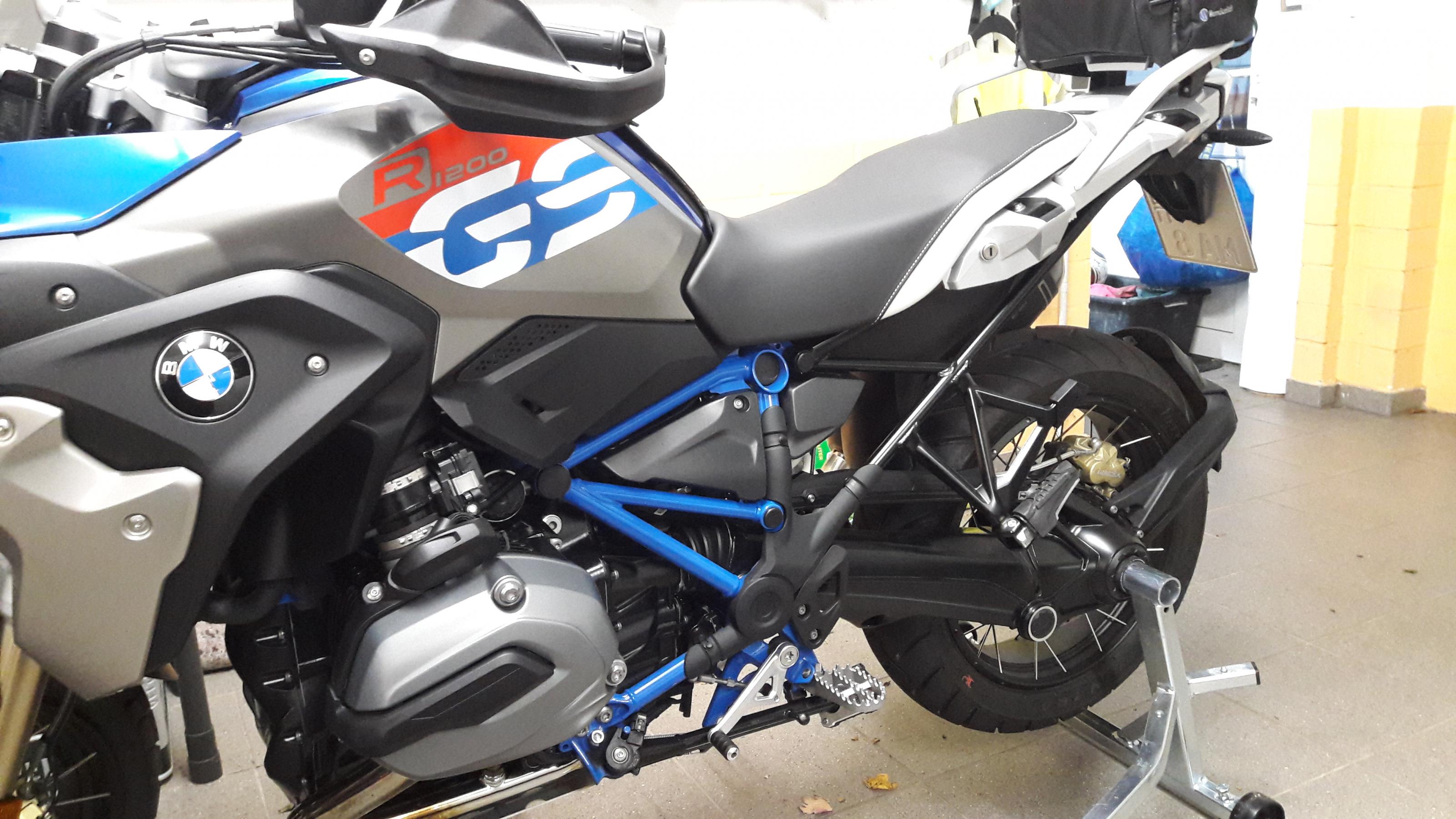

Guten Morgen,
ich würde gern das "Gestell" der Beifahrer-Fußrasten lackieren lassen.
2 Fragen habe ich dazu:
Wie bekomme ich das Kunststoffteil ab, in das die Varios eingehängt werden?
Einfach abziehen geht leider nicht.
Welchen Farbcode hat der schwarze Rahmen? Weiß das zufällig jemand?
Vielleicht noch eine Frage: Lackieren oder pulvern, was hält besser auf Alu?
Danke für eure Antworten.

Das Plastikteil ist nur aufgesteckt und mit einer Schraube gesichert.
Ich habe pulvern lassen in schwarz seidenglänzend. Das Gussteil hat eine etwas rauhere Oberfläche als der Rahmen an dem es angeschraubt ist. Von der Seite würde ich erwarten, dass man selbst bei gleichem Lack einen kleinen Unterschied wahrnehmen könnte.
Gruß von Pendeline

moin ,
in dem Kunststoff ist eine Inbusschraube !
die Ausleger werden viel mit kleinen Steinchen bombardiert, ich würde pulvern lassen ,
meine hatte ich mit schwarz seiden matt lackiert..... mit schutzlack passt die Farbe super .

Ich würde mit 2 K Lack lackieren ( anmischen lassen) Vorteil ,man kann immer mal wieder ausbessern und man hat es SOFORT.
Pulvern Nachteil : muss davor Sandgestrahlt werden , alles zusammen recht teuer !

Pulvern kostet doch nichts.
Wenn ich schätzen dürfte...komplett mit Strahlen vielleicht 30,-€

Erst einmal danke für die Antworten, Jungs.
Ich habe die Kunststoffkappe abgemacht. War bei mir nicht geschraubt, einfach nur aufgeschoben.
Gesichert durch zwei "Pickel" auf dem Metall.

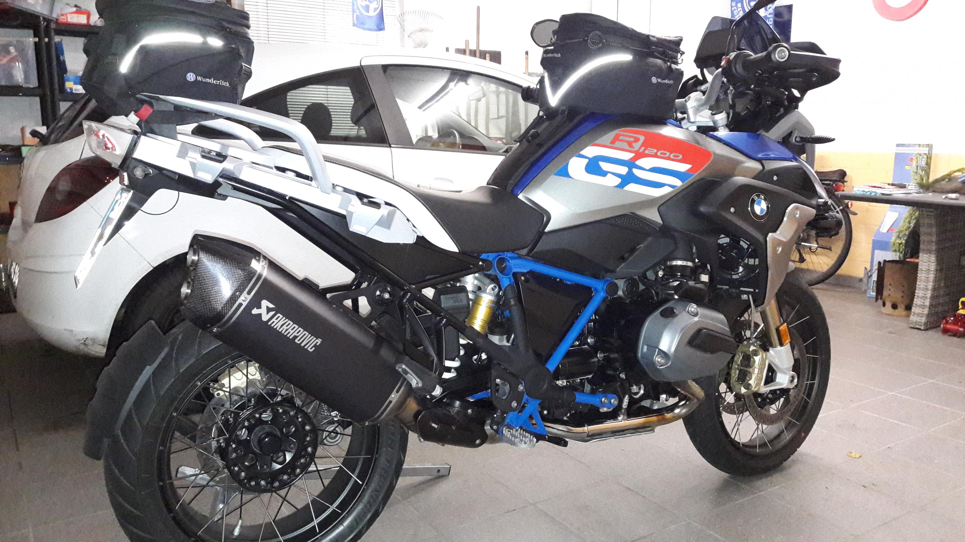

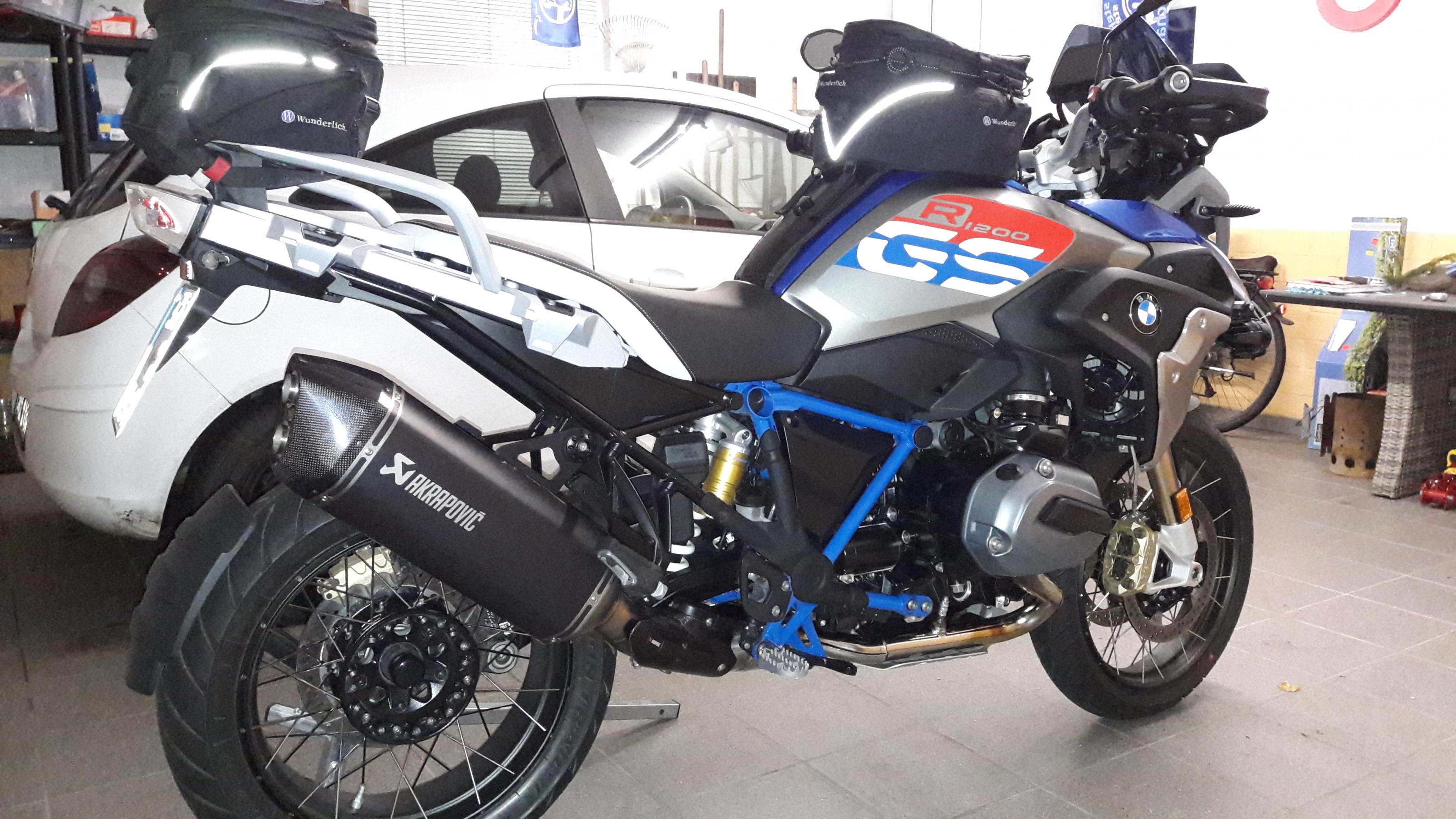

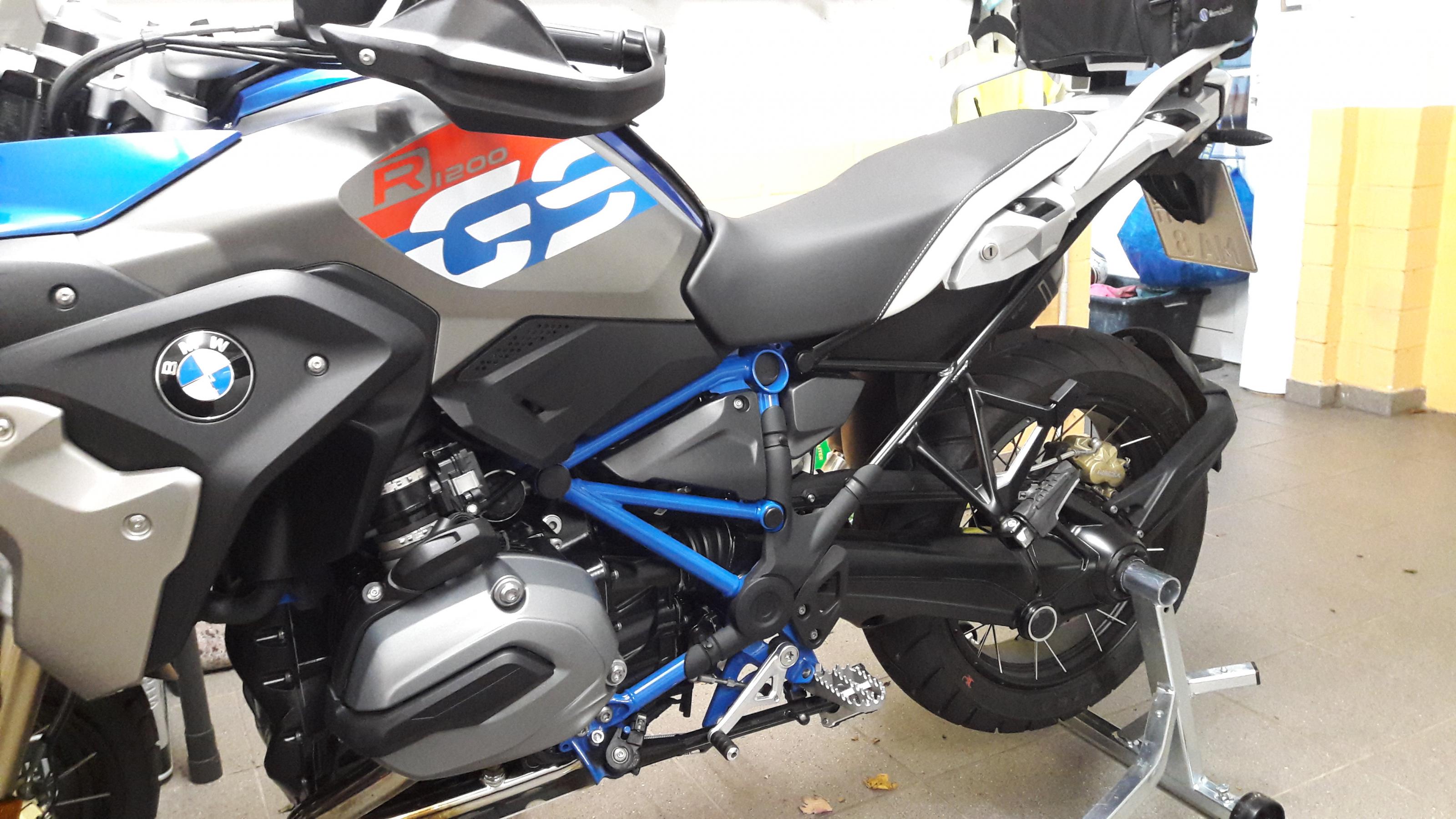

So, meine Gestelle sind jetzt schwarz. Gefällt mir total gut!
Ein Unterschied zwischen Rahmen und Gestell ist kaum wahrnehmbar.
Pendeline hatte schon recht, das Gestell hat eine andere Oberfläche als der Rahmen. Wenn man genau hinsieht, fällt das natürlich auf.
Ich habe aber jetzt nicht mehr das Gefühl, dass ein (fablicher) Fremdkörper an dem Rahmen angeschraubt ist.
Jetzt fügen sich die Beifahrer-Fußrasten sehr harmonisch in das Gesamtbild ein.
Den Farbcode könnte ich nicht einmal nennen, es ist aber matt schwarz.
So sieht meine Kleine schon fast perfekt aus :o
Danke für eure Hilfe!!!
