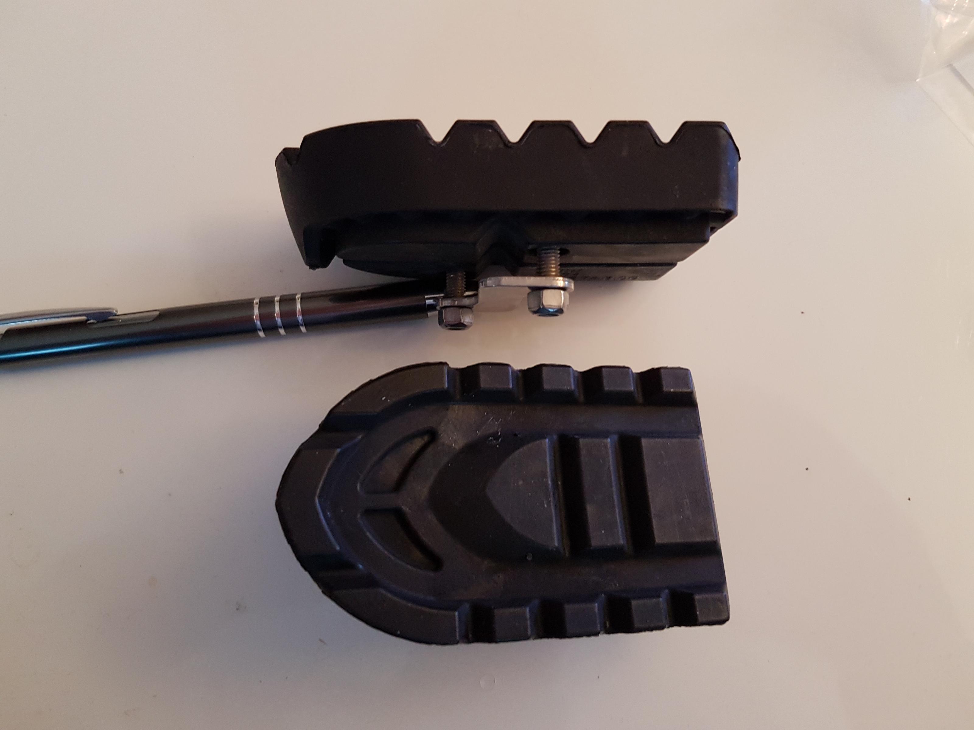

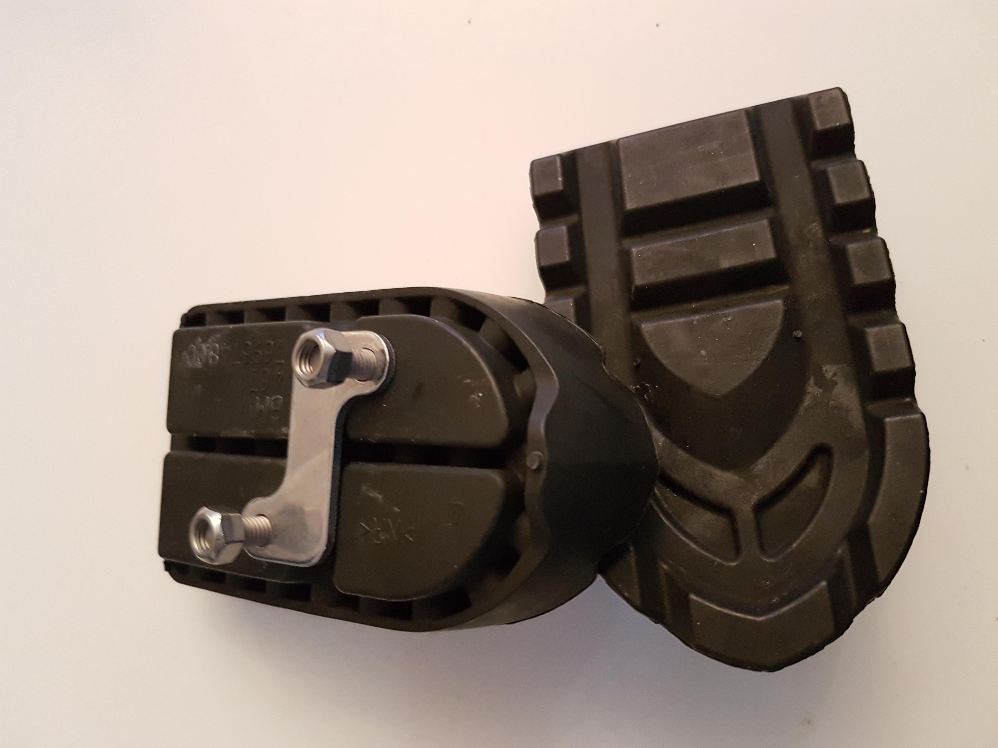

Nur ist zu bedenken, dass die Passgenauigkeit der Gummis der 650er aufgrund einer 45° Ecke an
den Fußrasten der ADV nicht wirklich gut passen und der Zahnabstand ebenfalls unterschiedlich ist.
Sie stehen deutlich hoch über den Rasten, da sie sich nicht anpassen lassen :-(
Woher ich das weis ?
Ich hatte mich auch auf die Aussage verlassen die 650er passen.
Tun sie leider nicht wirklich.
Wenn aber dennoch wer welche haben will mit Platten und Muttern......
Ich hab welche zu vergeben nur zum anprobieren dran geschraubt, keinen Meter gefahren. Einfach ne P/N

Ich habe meine GSA LC TB Model 2017 seit einer Woche.....
Da passen sie definitiv nicht.
Wie bereits beschrieben........
Aber mein Angebot gilt :):):)

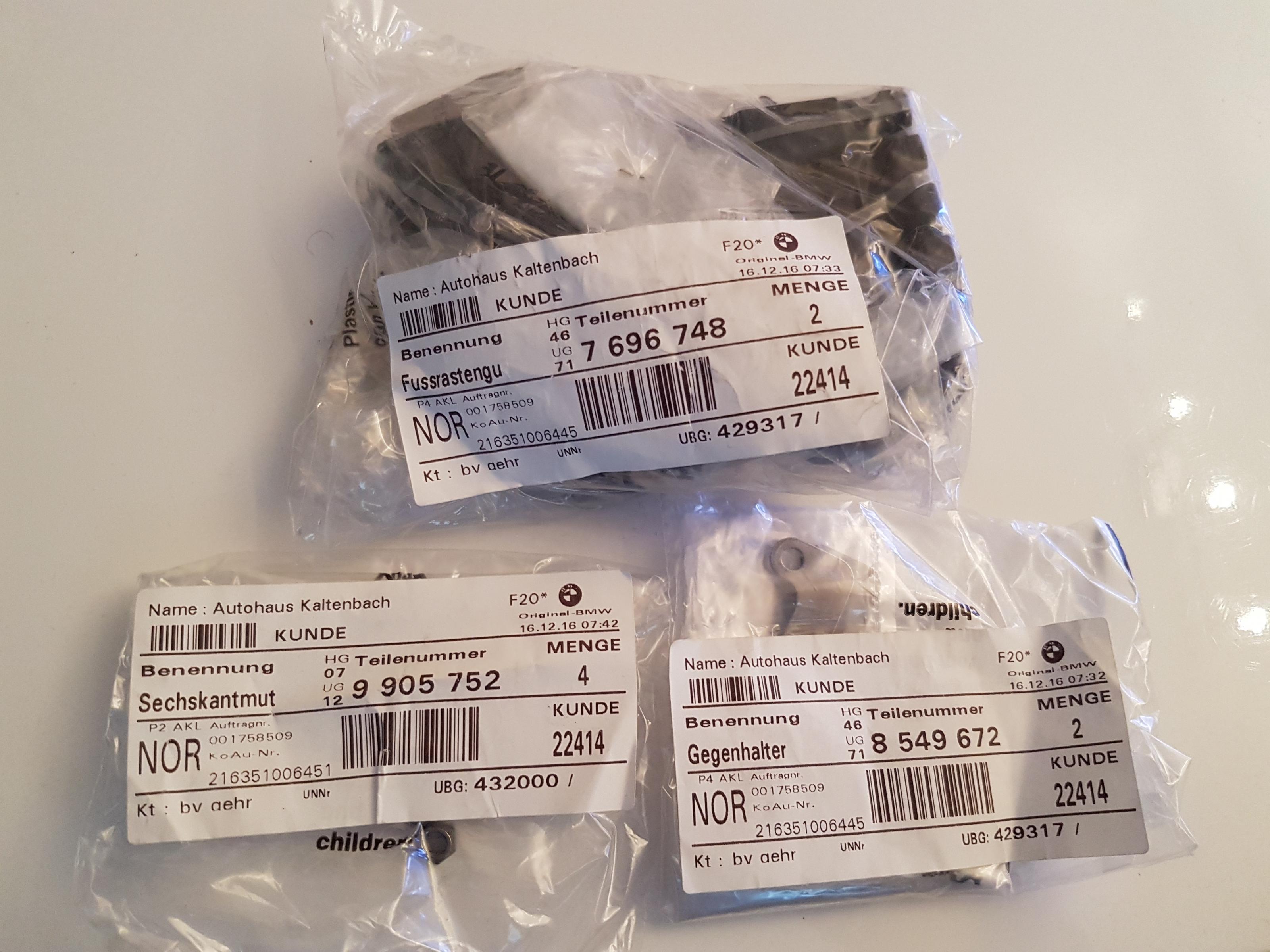

Hallo Christian,
Wenn Du dir die Teilenummern auf meinen Bildern ansiehst wirst Du feststellen, dass
es sich genau um diese Teile (im Link) handelt die jedoch nicht passen.
Und die von Leebmann24.de sind nicht passend für die LC.
Leider....
Im Anhang noch ein Bild der Fußrasten mit der 45° Ecke welche letztendlich neben dem
unterschiedlichen Zackenabstand im Weg ist.....
