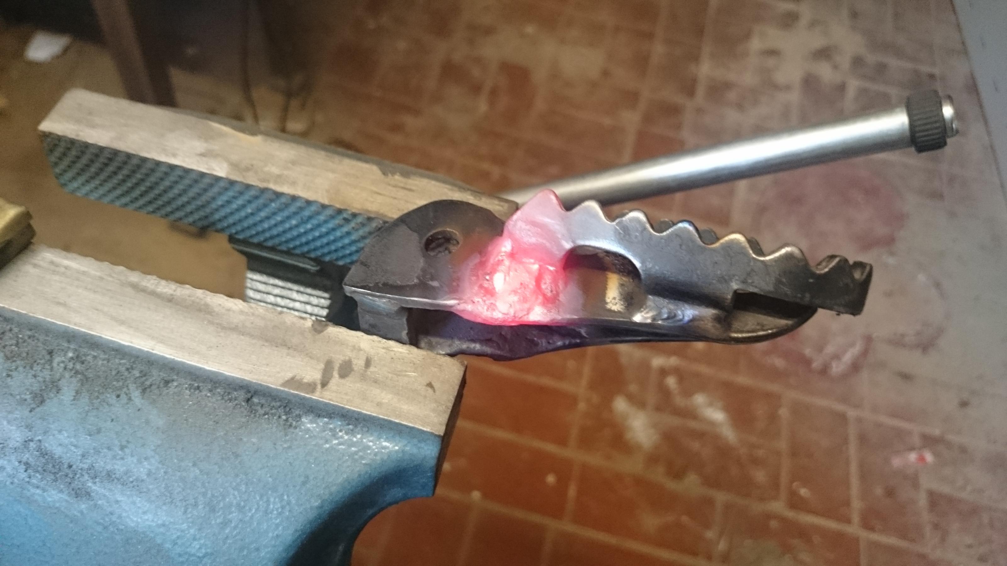

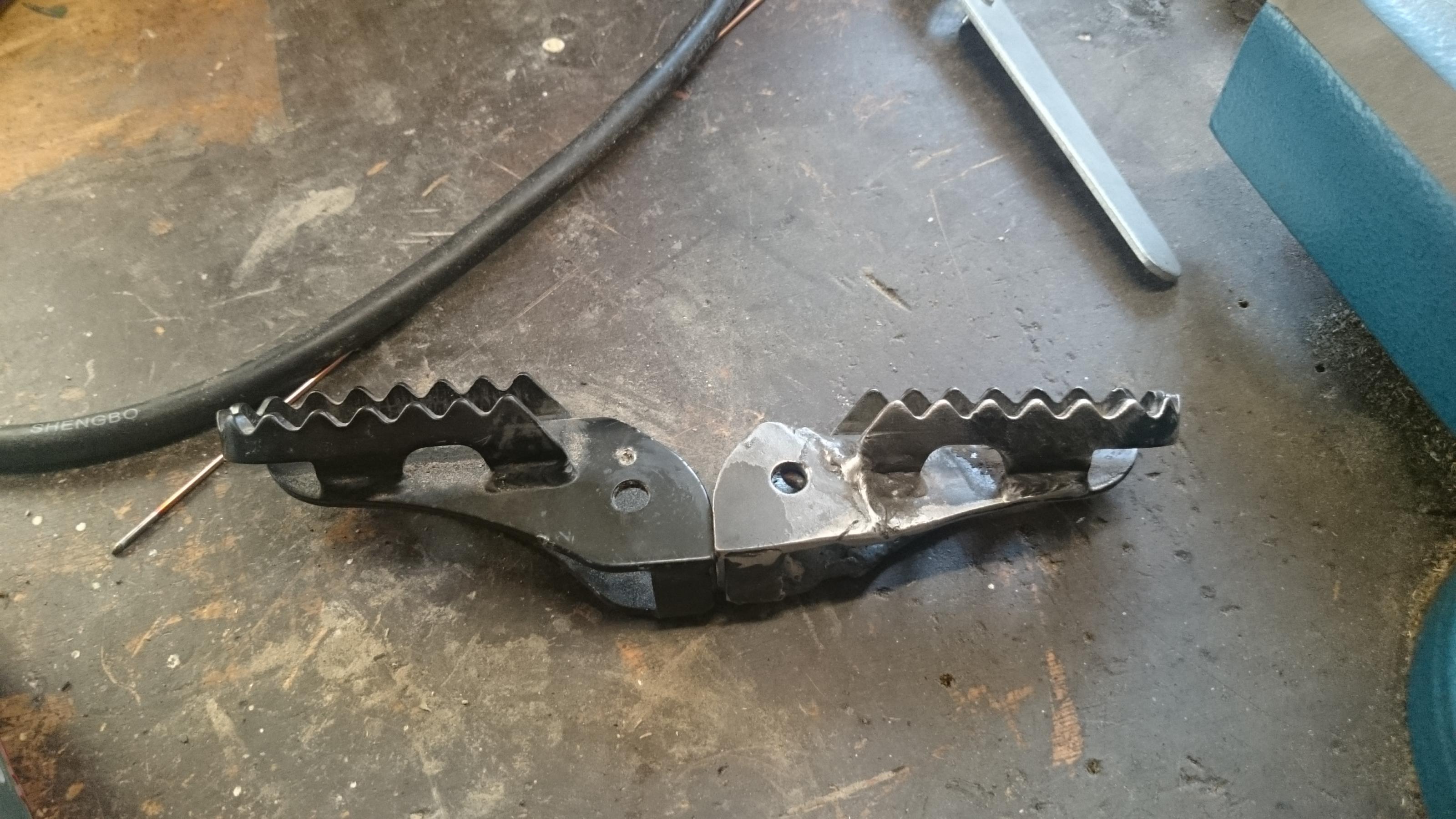

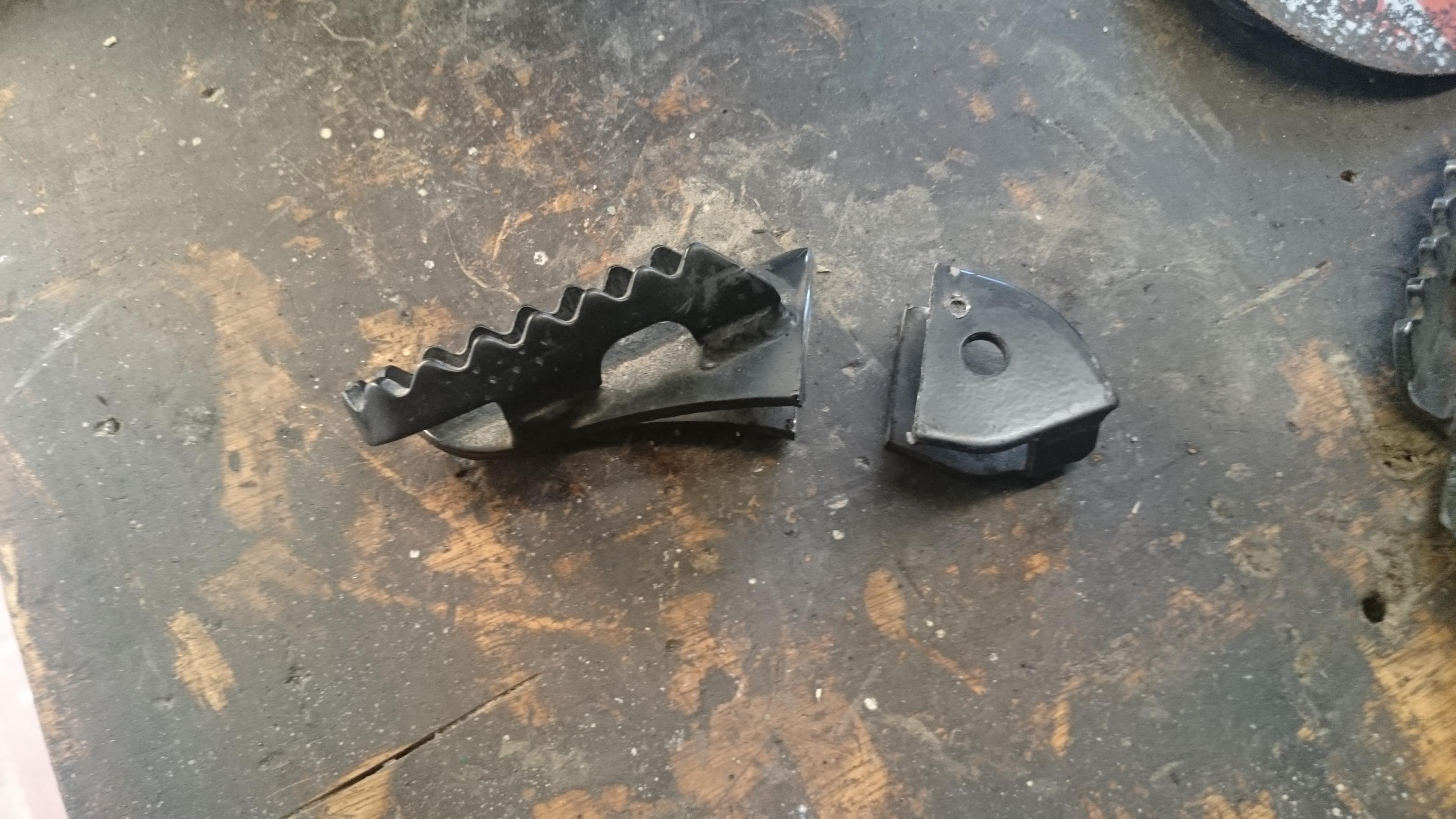

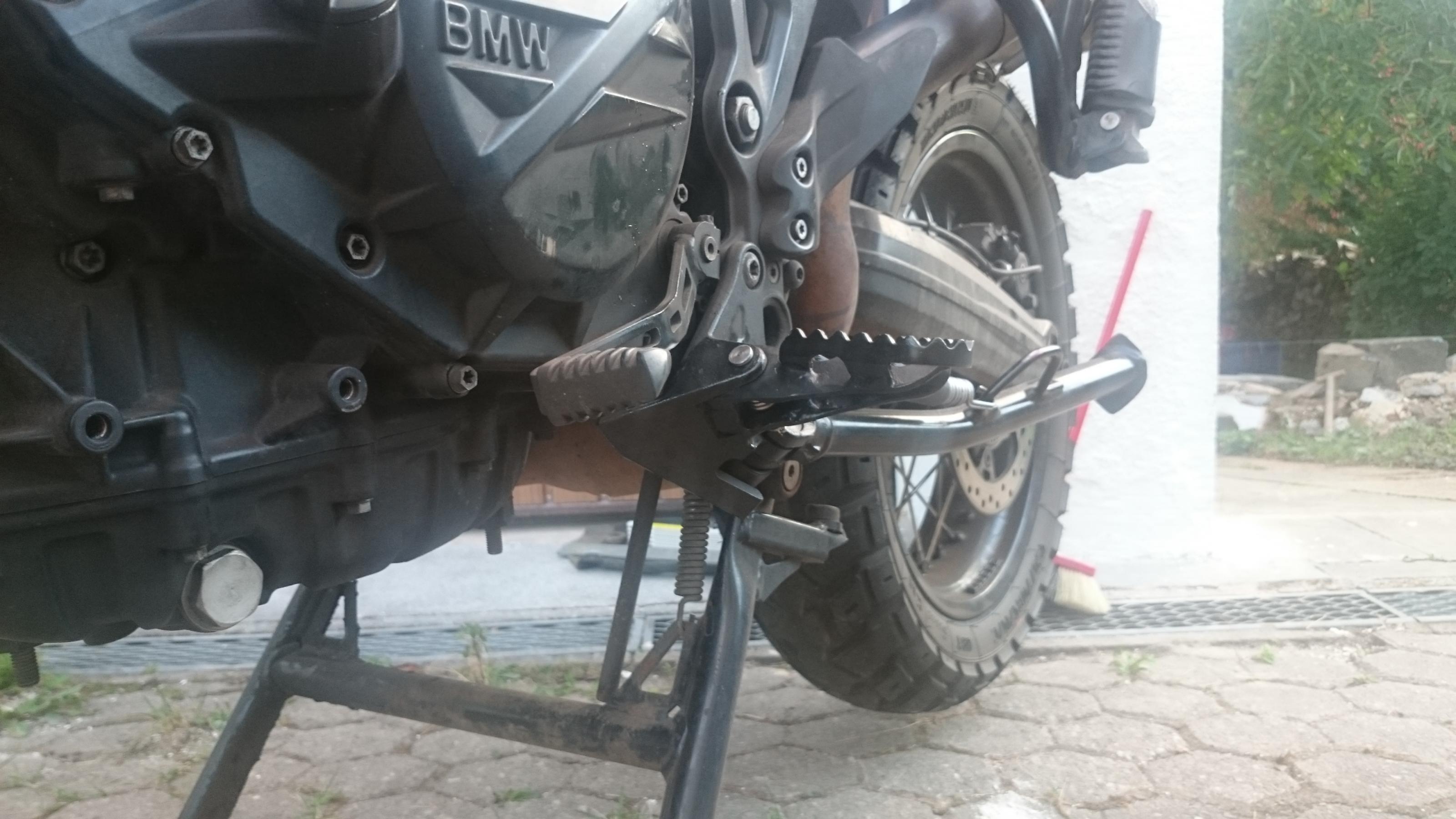

Wegen Kniewinkeloptimierung habe ich ein wenig an den originalen Fußrasten gearbeitet.
Die Alu-Tieferlegungssets der üblichen Verdächtigen haben mir nicht gefallen, passen m.E. optisch nicht zum rustikalen Charakter unseres Bikes. Also do it yourself...
1. Flex
2. Braten
3. Vergleich
4. Done

1. Flex
2. Braten
3. Vergleich
4. Done
Im Endeffekt ein wenig tiefer und einen Hauch nach hinten versetzt.
Also etwas in die Richtung, wo die Rasten ergonomisch eigentlich hin gehören.
In dem anderen, mittlerweile toten Forum haben sich die Antworten auf eine unbedingt notwendige TÜV-Abnahme bezogen.
Enttäuscht mich nicht...
