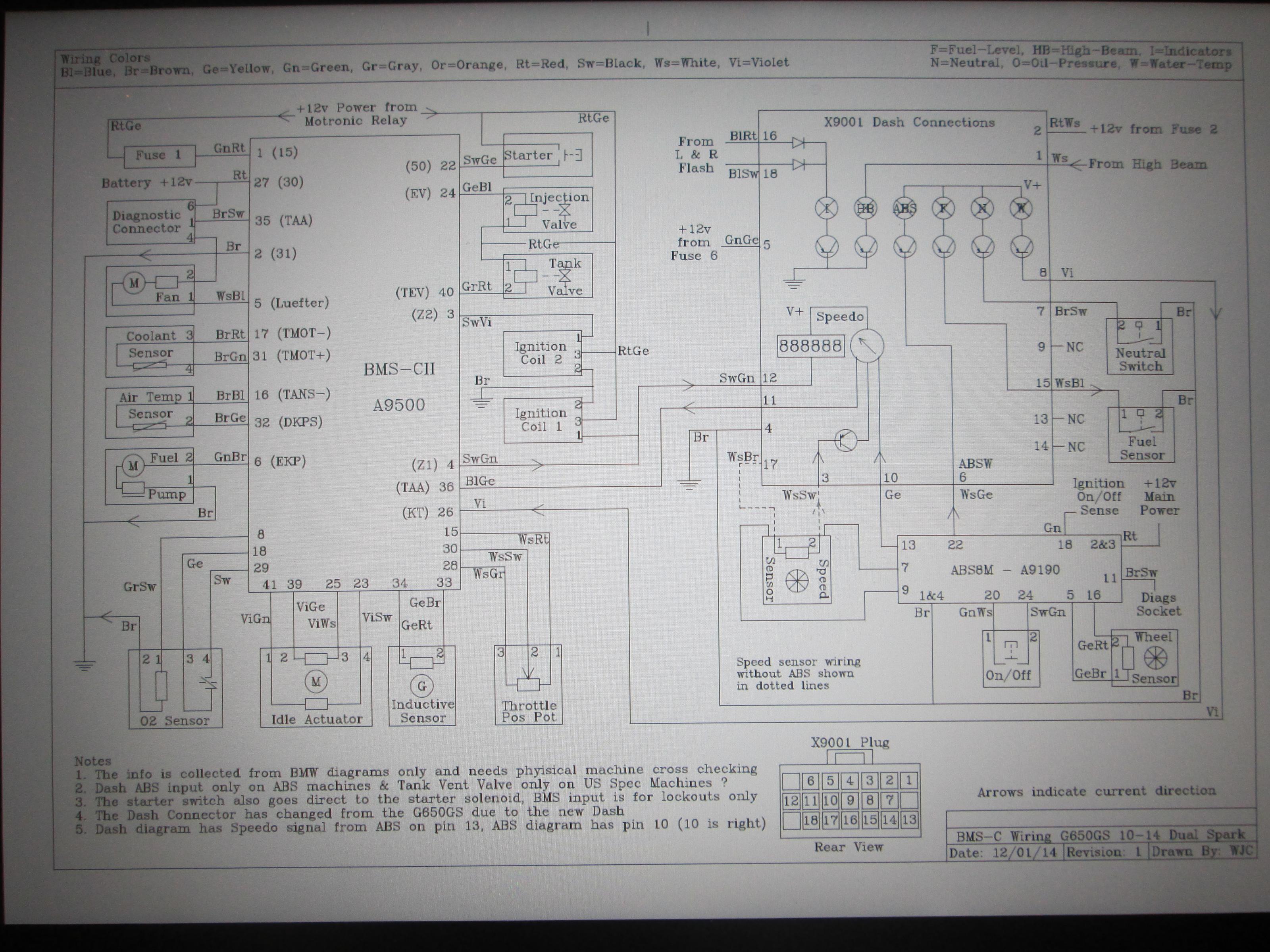

Hallo Frank.
Bin nur begrenzt fündig geworden. Hab das hier gefunden:
Doppelklicken, dann wirds größer.
Is nicht so aussagekräftig, aber um das eine oder andere Kabel nachzuverfolgen reichts aus.
Sorry, mehr hab ich leider nicht.

Hallo Rainer!
Danke für die schnelle Antwort.
Leider ist auf dem Schaltplan die Beleuchtungsanlage nicht enthalten.
Ich möchte LED-Blinker anbauen und benötige dafür ein lastunabhängiges Blinkrelais für die Sertao welches auch für die Warnblinkanlage geeignet ist.
Ergo wollte ich nach der Verschaltung der Warnblinkanlage sowie der Kontrollleuchte im Cockpit schauen damit ich mir ein Bild von dem benötigten Re0lais bzw. von eventuellen bösen Überraschungen gefeit bin.
