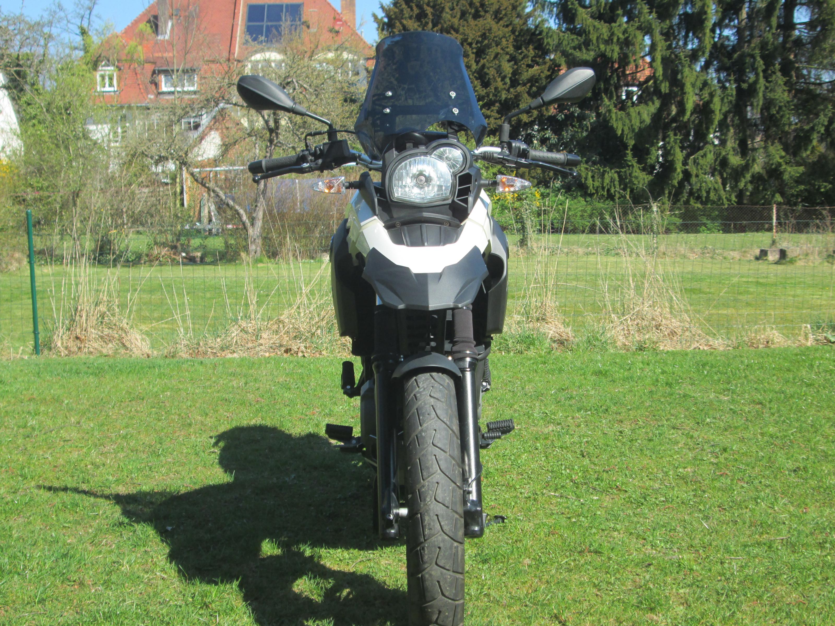

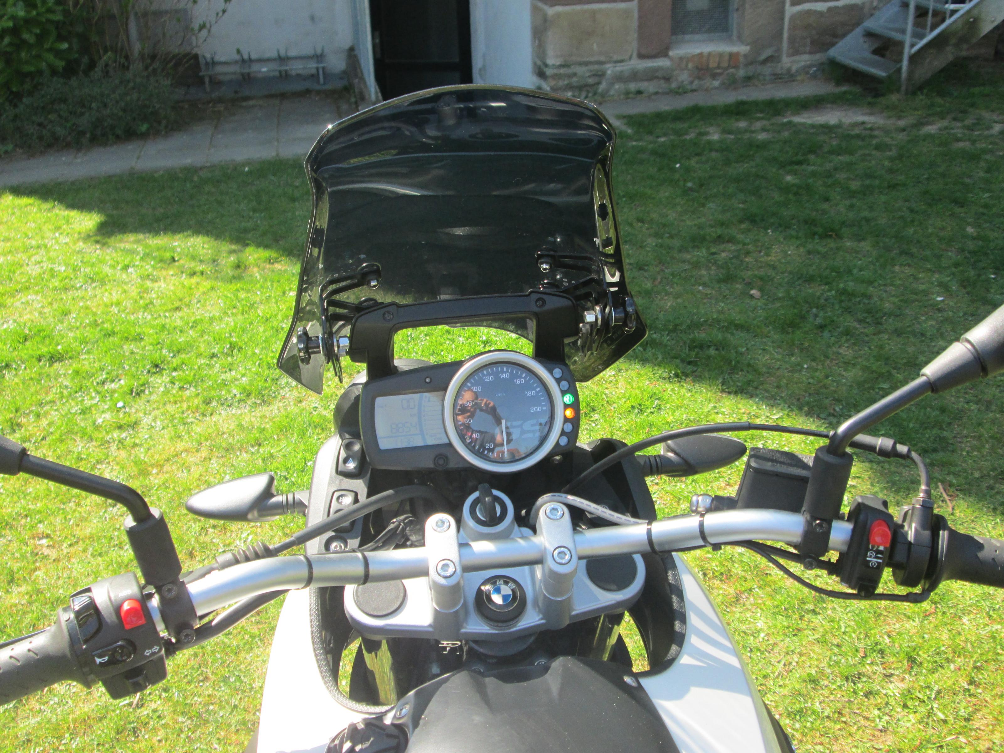

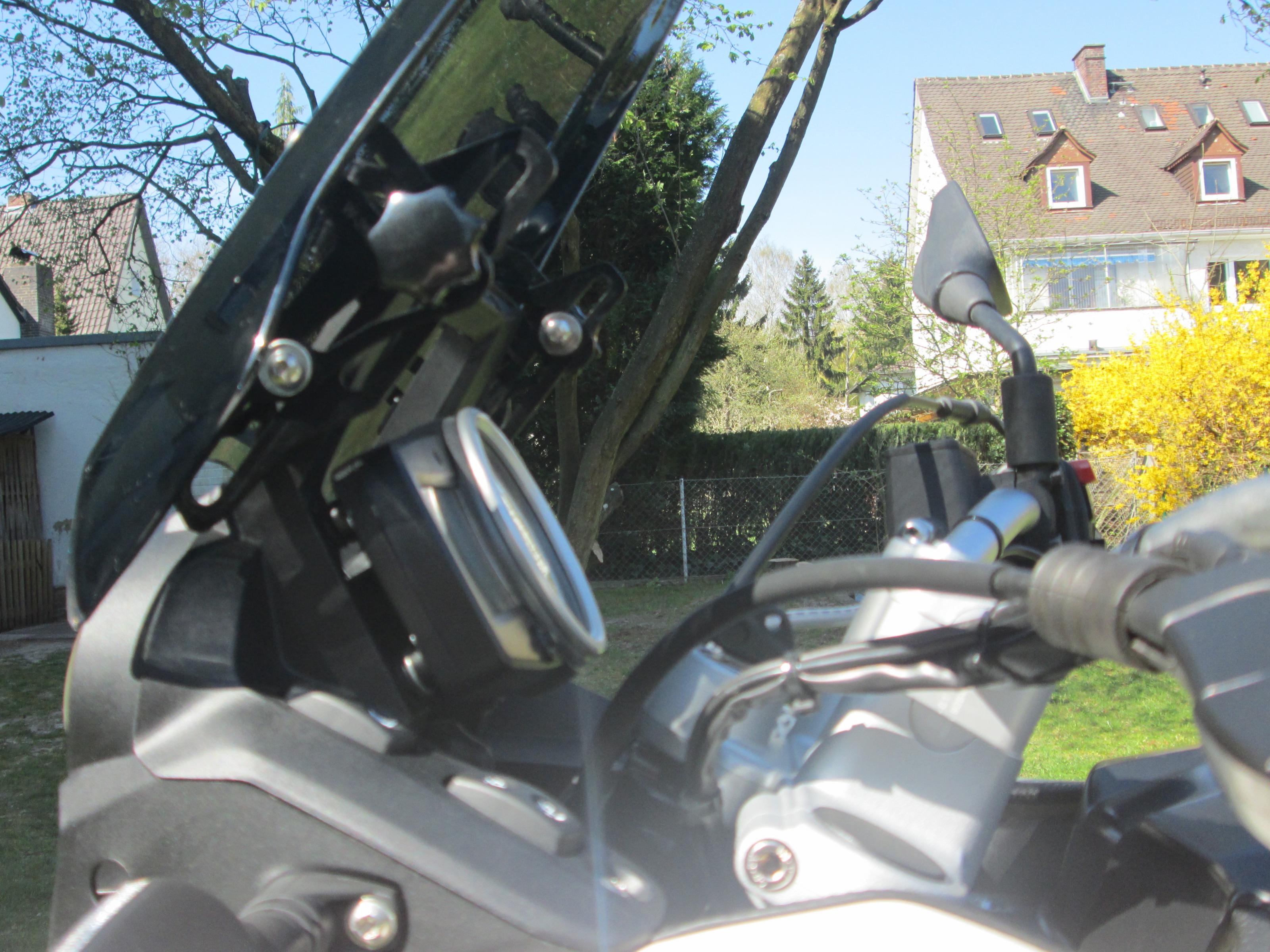

Hallo Madin!
Also, dann wolln mer mal ...
Über die Serienscheibe brauchen wir nicht zu reden, verdient den Namen nicht.
Die zweiteilige Puig hatte ich auch ein halbes Jahr lang, bin einfach nicht mit warm geworden. Den Windschutz fand ich gar nicht schlecht (1,87m, sehr hohe Wunderlich-Bank), aber die Optik is ja wohl das Letzte. Immer wenn ich mich meinem Bike genähert hab, hätt ich kotzen können. In dem Onlineshop, wo ich die bestellt habe, sah es nicht so schlimm aus, aber in Natura ... Hab gedacht ich gewöhn mich dran, aber war nix, wurd nicht besser, also runter damit und für 85,- in der Bucht weg.
Und das ist meiner Meinung auch das größte Problem bei unserem Moped: sämtliche Scheiben, die einen guten Windschutz versprechen, sind riesengroß und zerstören definitiv die Optik des Mopeds. Das passt einfach nicht zur 650er. Ich habs jetzt anders gemacht, und bin eigentlich sehr zufrieden: Hab mir auch in der Bucht ne "hohe" original BMW-Scheibe (getönt) geschossen. Das ist die gleiche Höhe wie die klare Scheibe der Sertao. Allein is die noch nicht so dolle, ABER (jetzt kommts), in Verbindung mit der Wunderlich Tobinator Scheibenverstellung isses Spitzenklasse. Guckst Du hier:
Wunderlich Tobinator-Scheibenverstellung
Das gute daran ist, 1. - die Scheibe kann durch die Verstellung noch ca. 7cm weiter nach oben gestellt werden und 2. - der Winkel/die Steilheit kann verstellt werden, und das geht mit keiner festmontierten Scheibe. Ich empfehle ausdrücklich das Teil von Wunderlich und NICHT das von TT, da die Verstellung beim TT-Teil mit 4 kleinen Rändelmuttern recht fummelig erfolgt. Beim Wundermilch-Teil sinds nur zwei stabile Schrauben, das geht auch im Notfall mal eben während der Fahrt oder in 3 sek. anner roten Ampel, auch mit Handschuhen.
Durch die Verstellmöglichkeit des Winkels hab ich beim Ausprobieren erstmal gemerkt, was alles geht. Fahre die Scheibe jetzt meistens auf mittlerer Höhe, aber komplett flach abgewinkelt. Dadurch ist mein Oberkörper gut geschützt, der komplette Helm ist im Wind, was aber nicht schlimm ist, denn es ist ruhiger, als mit der (höheren) Puig-Scheibe. Stelle ich die Scheibe steil nach oben, so hab ich den Winddruck direkt auf dem Visier und es macht nen Höllenkrach. Bei meiner Größe werde ich nie komplett windfrei sein, dafür fahre ich einfach das falsche Moped. Aber bei Dir könnts klappen, ich bin nach viel Rumprobieren jetzt zufrieden, wobei der Schlüssel weniger die andere Scheibe war, sondern der "Tobinator". Das Ganze sieht bei mir dann so aus:
Probiers mal aus, der Tobinator is grad fürn Fuffi im Angebot ...

Hallo Marwe!
Das sag ich doch, guck Dir meine Bilder an, ich hab doch die hohe BMW-Scheibe auf meiner normalen G650GS.
Das ist die Sertao-Scheibe, nur in getönt, aber das spielt vermutlich für den Windschutz keine Rolle.
Wie gesagt, ich hab noch die Scheibenverstellung von Wunderlich dran, damit erhält man nochmal etliche Optionen in verschiedenen Fahrsituationen, für mich die optimale Lösung.

Hallo Reiner,
ja, da hab ich deinen Beitrag wohl nicht richtig zuende gelesen, sorry. Ich war fälschlicherweise davon ausgegangen, dass du den Spoileraufsatz meinst, der zwar funktioniert, aber nicht so richtig toll aussieht.
Deine Lösung scheint mir gut zu sein. Ich hatte für unsere G650GS auch schon darüber nachgedacht, es aber bislang verworfen, da meine Frau keinen Bedarf signalisiert hatte.
