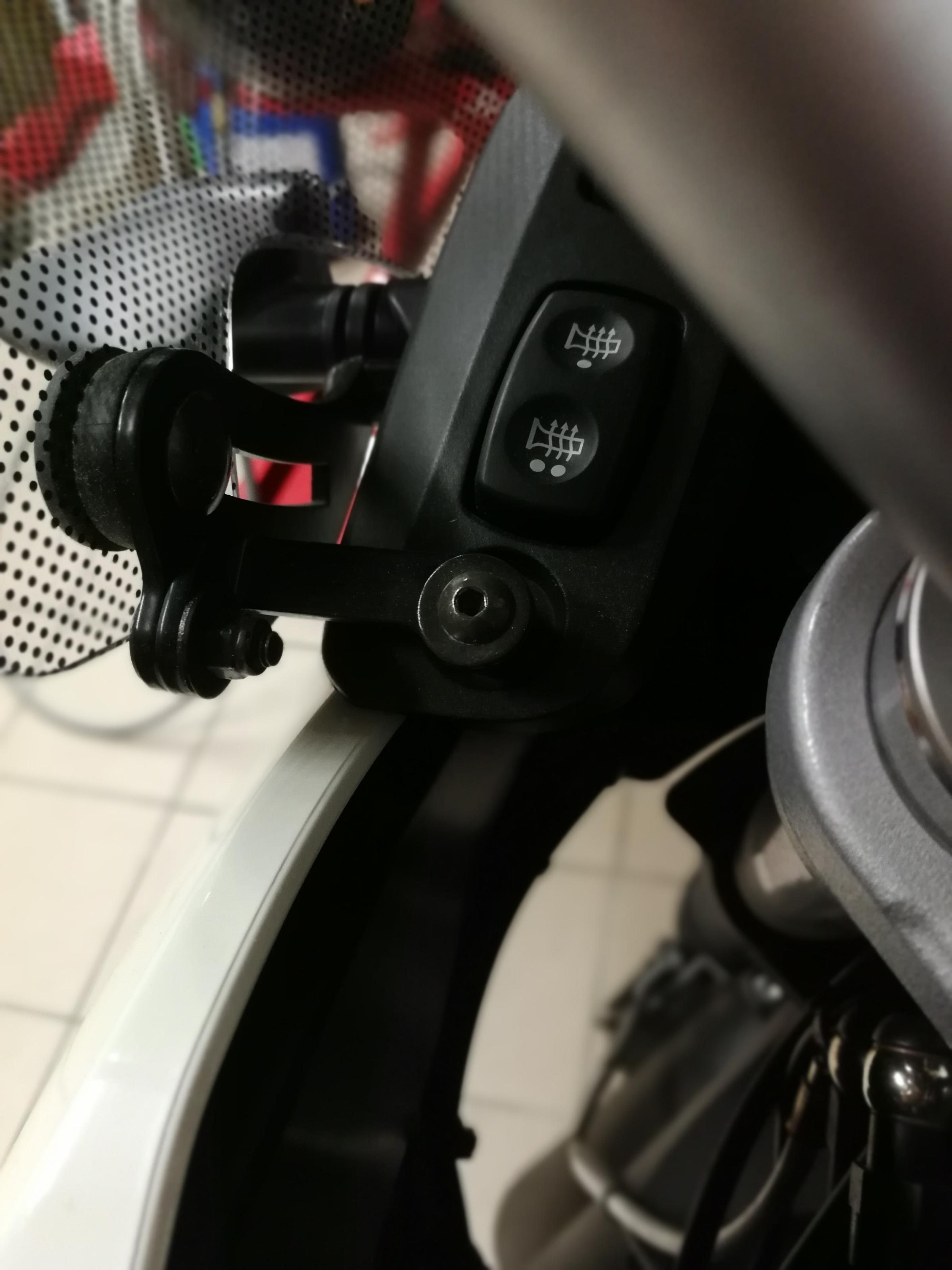

Wie funktioniert denn die Winkelverstellung, kann man auf dem Bild nicht erkennen?

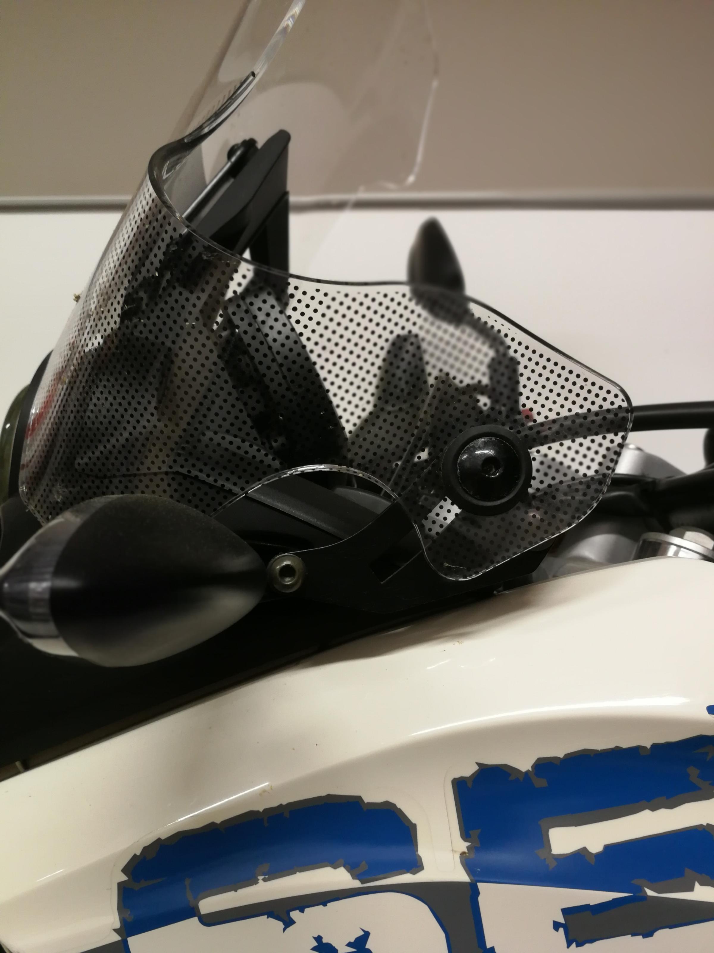

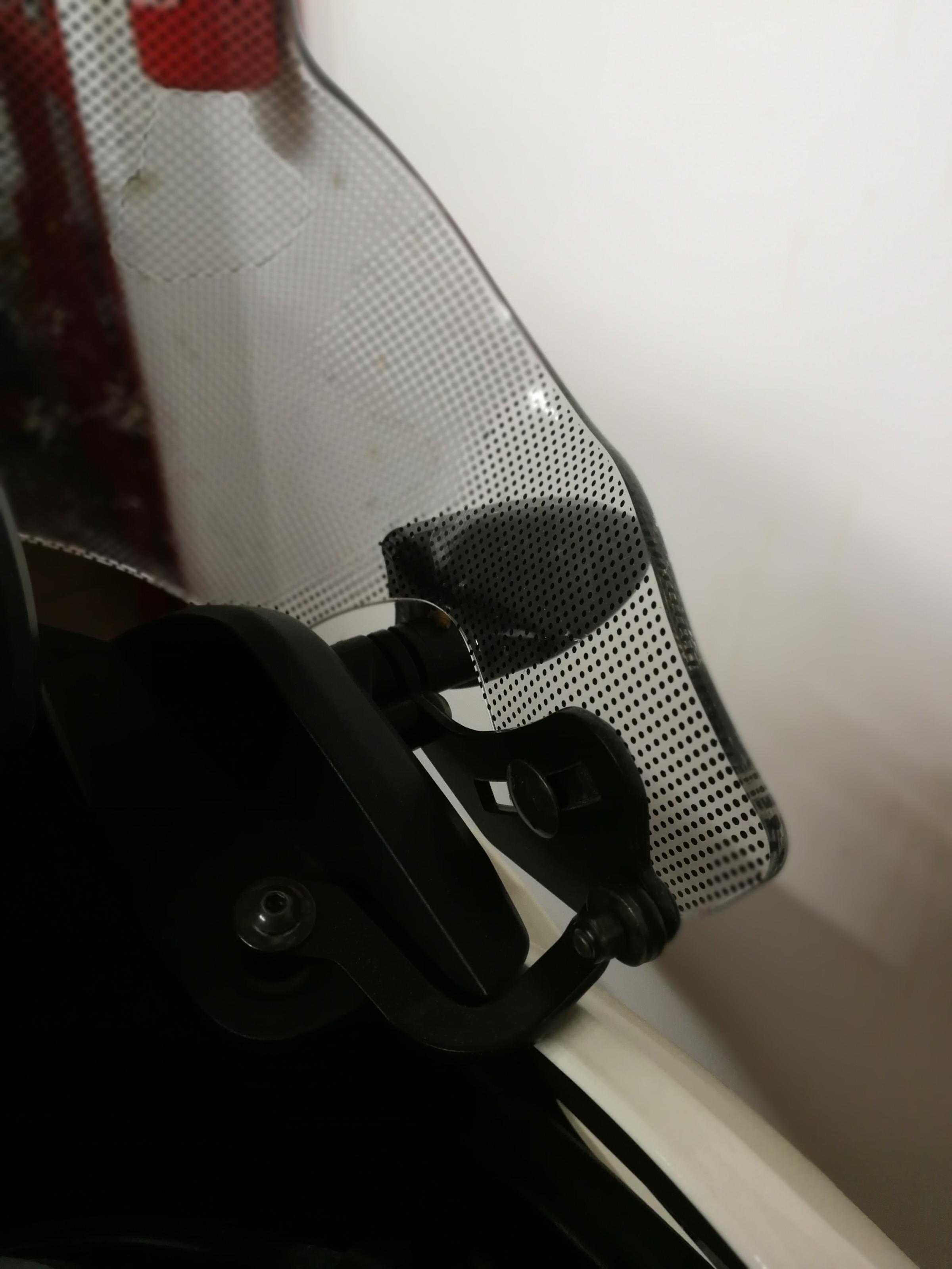

Die Scheibe von ISOTTA stützt sich an 4 Punkten. 2 vorn und 2 werden hinter dem Blinker angebaut. Es sind alle Teile dabei. Im Prinzip funzt das so wie bei der "großen" GS. Wenn ich dran denke mach ich heute abend mal Bilder.

Alles klar, habs kapiert, vielen Dank für die Bilder.
Durch die Befestigungspunkte isses definitiv stabiler als meine Variante.

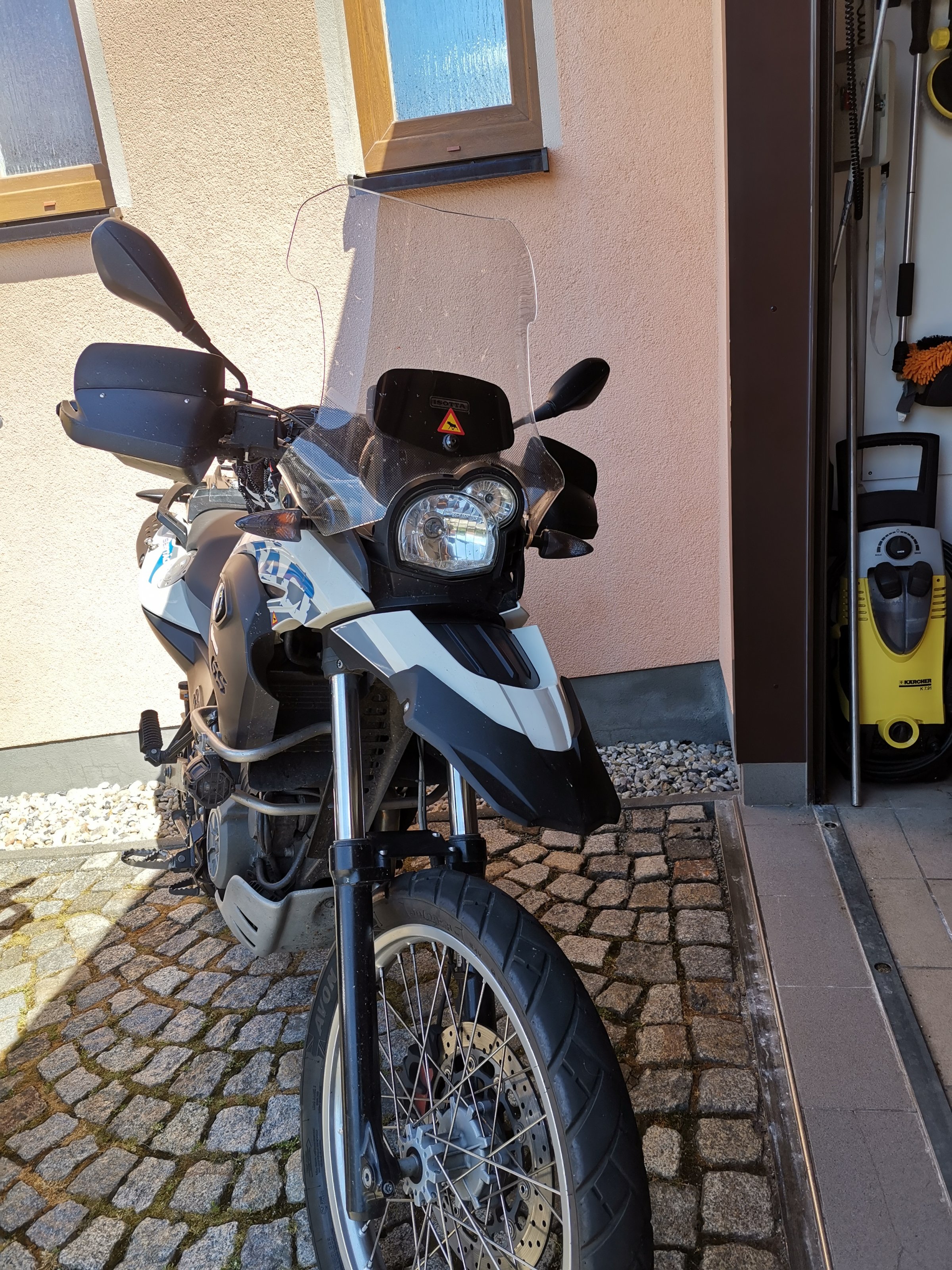

hast du noch ein bild von deiner g 650 gs von vorn, mit dieser ISOTTA scheibe...?

Hey,
danke für das Foto. Ich hab mich nun für die MRA Scheibe entschieden und muss sagen, super =)
Man merkt den Unterschied deutlich, die scheibe könnte zwar noch 2 cm höher sein dann wäre sie perfekt.
Nun kann das länger Reisen beginnen =D
