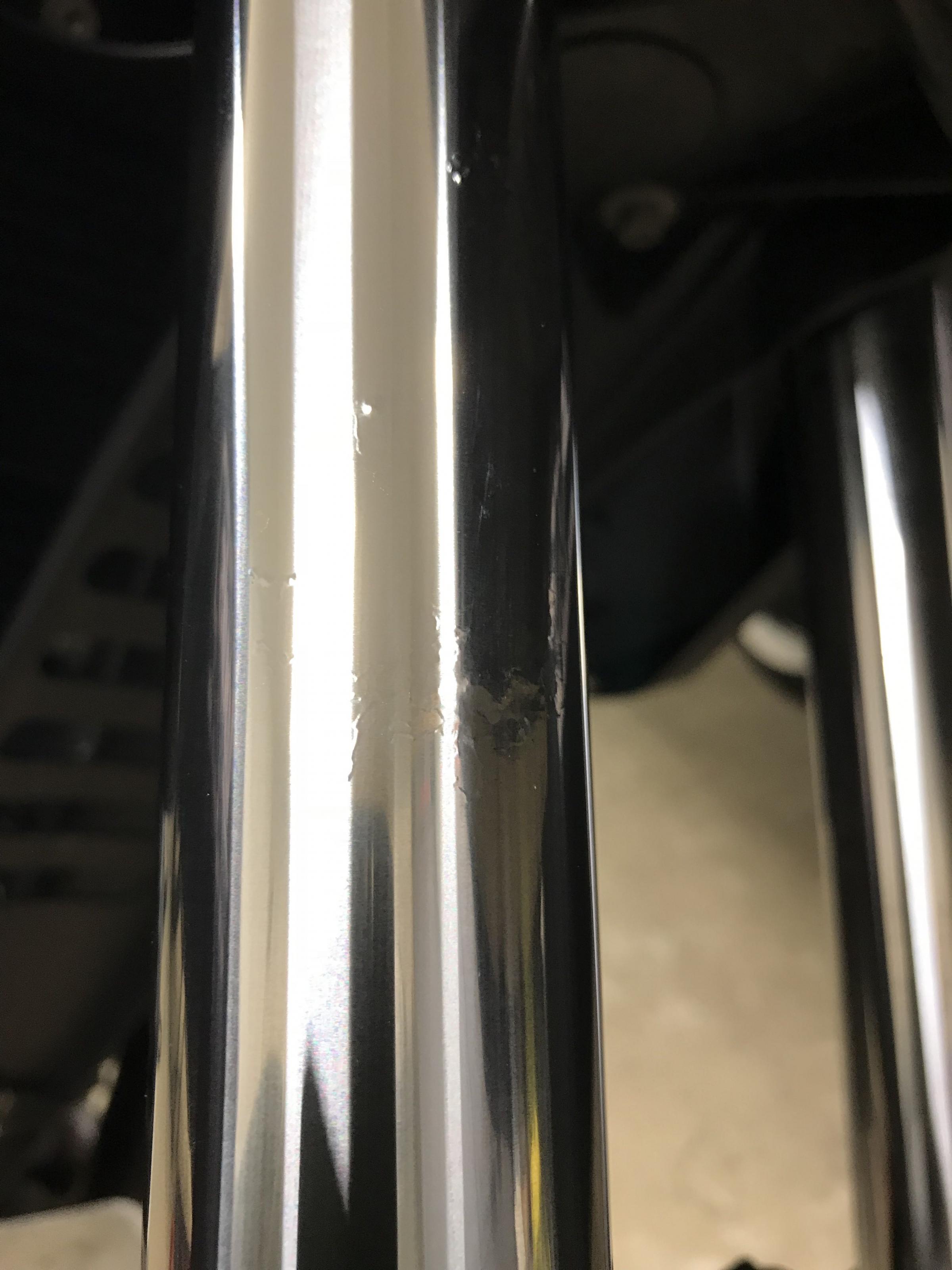

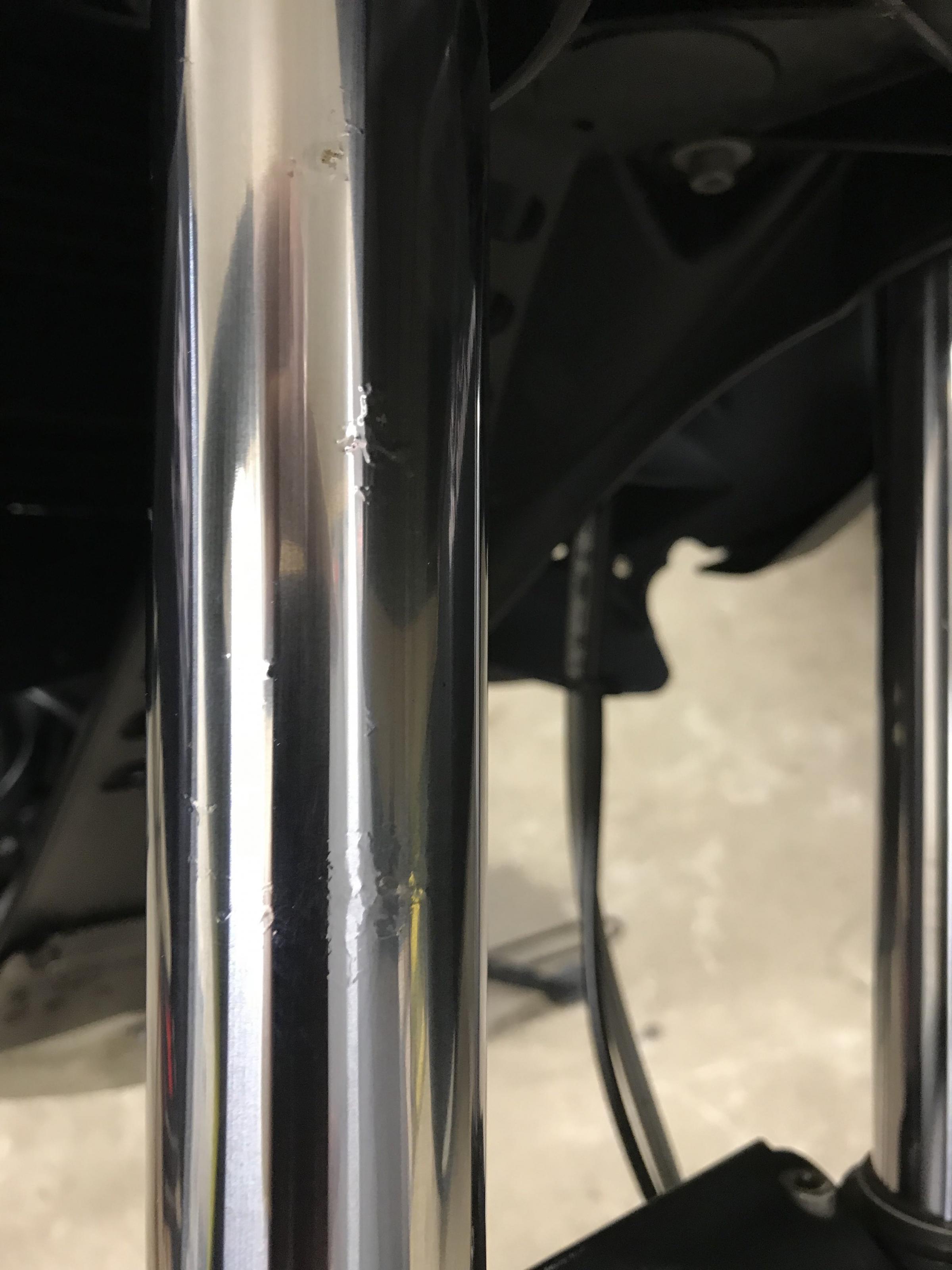

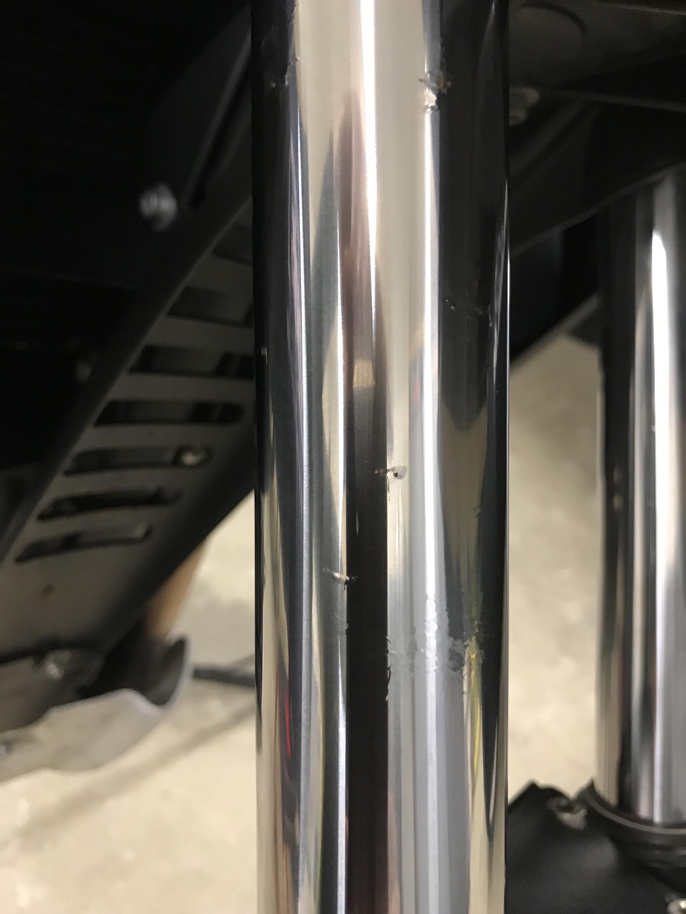

habe mir eine Sertao BJ 05/2014 mit 3500KM Laufleistung gekauft.
Bei der genaueren Durchsicht nach ausgiebiger Reinigung habe ich gesehen, dass die Chromschicht am rechten Standrohr vorne Blasen wirft also die Chromschicht unterwandert ist....
Kennt das jemand oder ist das bei mir ein Einzelfall?
Da wird wohl nur ein Tausch helfen oder? Ist das TÜV-relevant?

Hi. scheint eher ein Einzelfall zu sein.
Da der Chrom nicht von aussen vermackt ist sieht es nach einem Materialfehler aus.
Falls du regelmässige Wartungen nachweisen kannst, ist ein Kulanzantrag sinnvoll, bzw.
wenn beim Händler gekauft, sollte dessen Gewährleistung greifen.
Austauschen (lassen) würde ich jedenfalls.
Wenn Macken am Rohr im Tauchbereich auftauchen und die Chromschicht platzt, zerstört das die Dichtringe.

Danke Fenec,
gekauft habe ich von Privat, 2016 fehlt die Wartung, das Bike ist aber generell sehr wenig bewegt worden.
Nur 500km seit der letzten Wartung.
Ein Jahresservice samt neuen Reifen (die alten sind steinhart) lasse ich auch nächste Woche beim Händler meines Vertrauens machen.
Kulanzantrag hat dieser Händler - dort habe ich schon einige "große" BMWs neu gekauft - schon von sich aus gestellt.
Auf meinen Einwand dass ein Service fehlt hat er nur sowas wie "net so schlimm" gemurmelt.
Mal sehen, vielleicht habe ich ja Glück, sonst muß ich das wohl selber zahlen, aber trotzdem war die Sertao ein Schnäppchen

So, Kälbchen wieder abgeholt.
BMW hat 50% der Materialkosten auf Kulanz übernommen, war trotzdem noch ein teurer Spaß.

Nach Abzug der Kulanzleistung auf das Material bleiben knapp 450.- Euro auf meiner Kappe, der Löwenanteil davon natürlich als Arbeitsleistung der Werkstatt.
