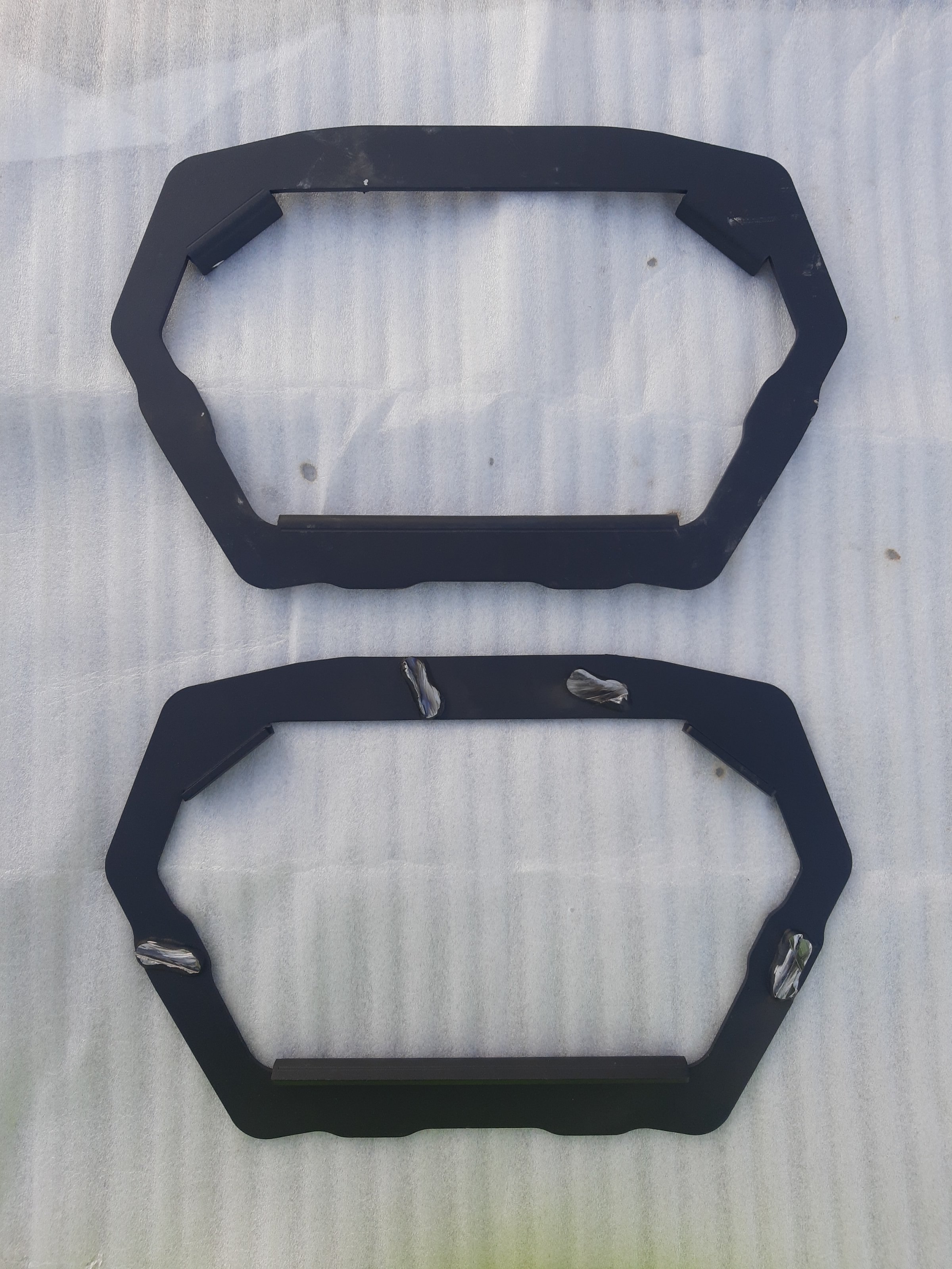

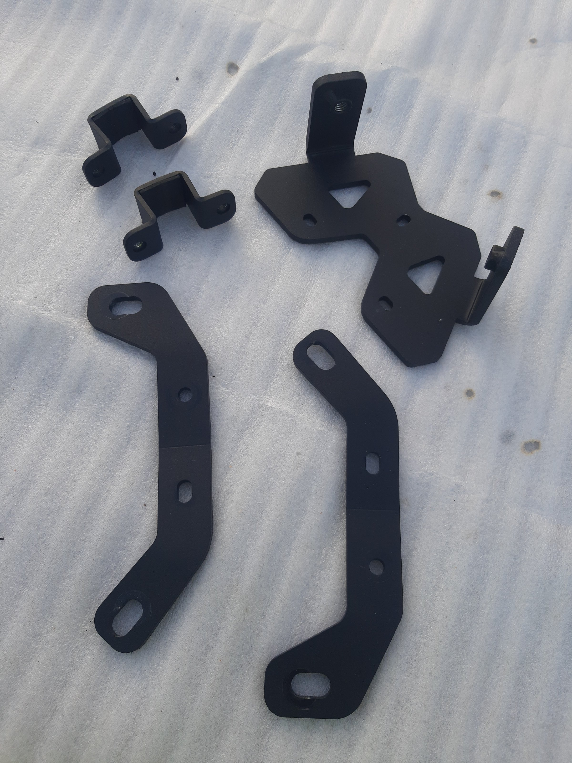

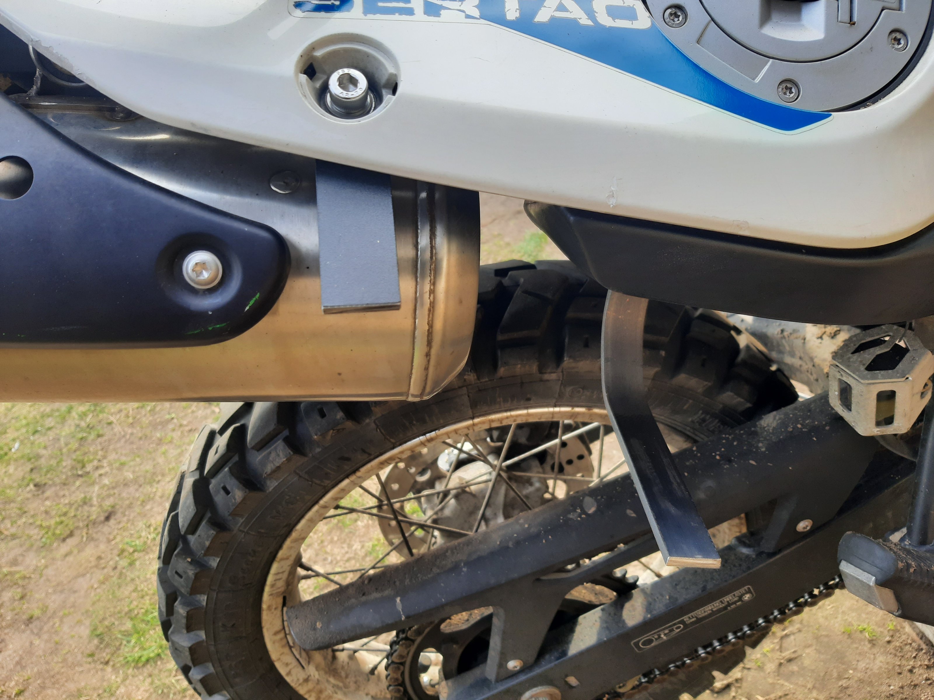

Hallo zusammen,
für künftige Reisen sollen an meine Sertao auch wieder Satteltaschen. Über den Winter habe ich mir ein paar Sachen zusammengekauft. So habe ich günstig neue Bagtecs XA 32 (Kopie der Kriega OS 32) bekommen. Dazu habe ich mir die passenden Grundplatten gebraucht gekauft. Fehlten noch die passenden Grundhalter fürs Moped. Hab dann länger gesucht und nichts passendes gefunden (Heavy Duty war zuletzt mein Favorit). Hab dann bei eBay für < 40 Euro gebrauchte Halter einer 1200er GS gekauft (Retourenrückläufer). Nun habe ich alles grob zusammen und möchte das Ganze so umbauen, dass es an die Sertao passt.
Vom Thema hier erhoffe ich mir Tipps, Tricks, Erfahrungen sowie konstruktive Kritik. Weiterhin soll es mich motivieren, dran zu bleiben. Theoretisch will ich Ostern eine TET-Tour fahren (DK, evtl. D). Und Satteltaschen wären dann schon schön.

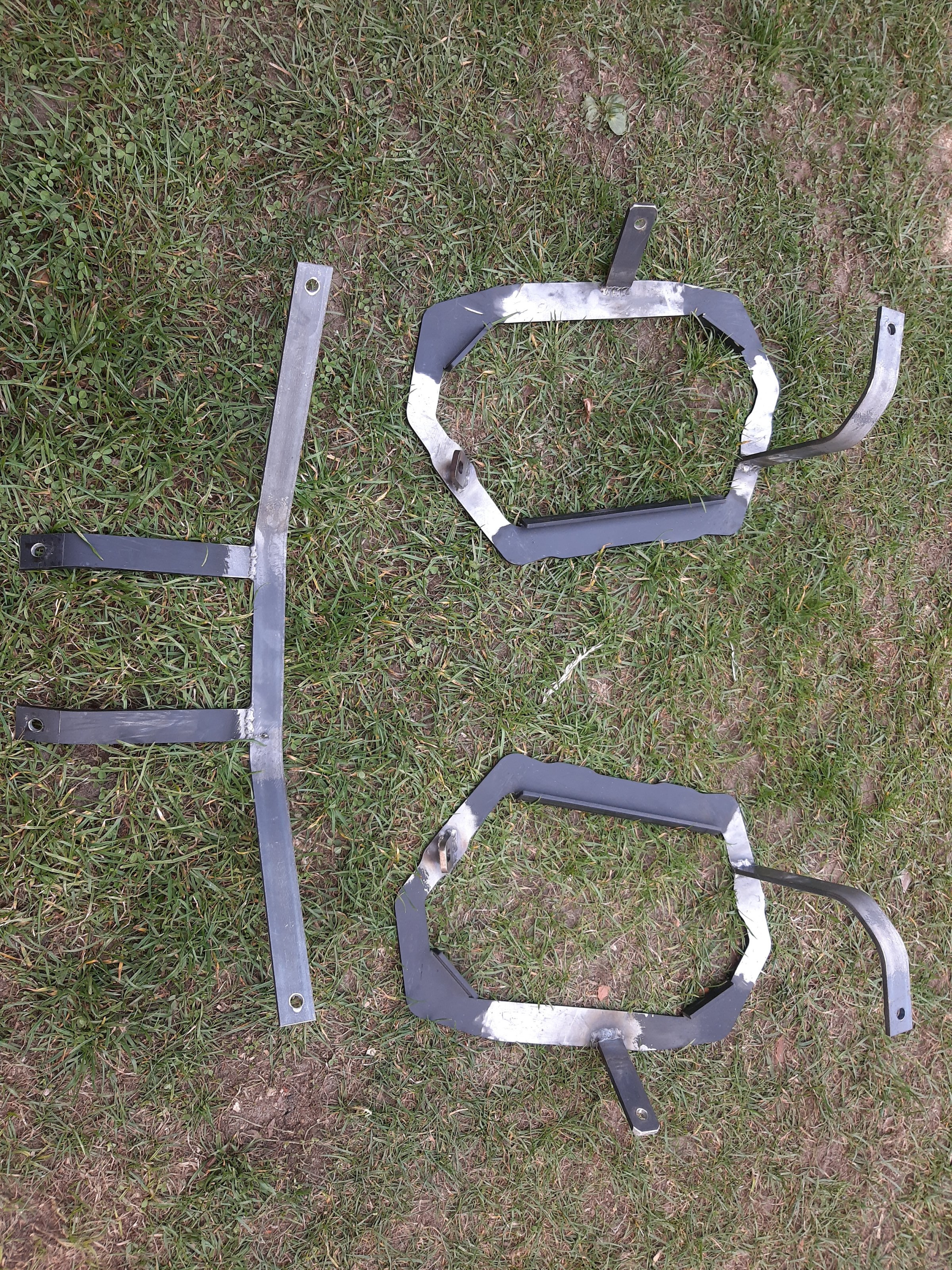

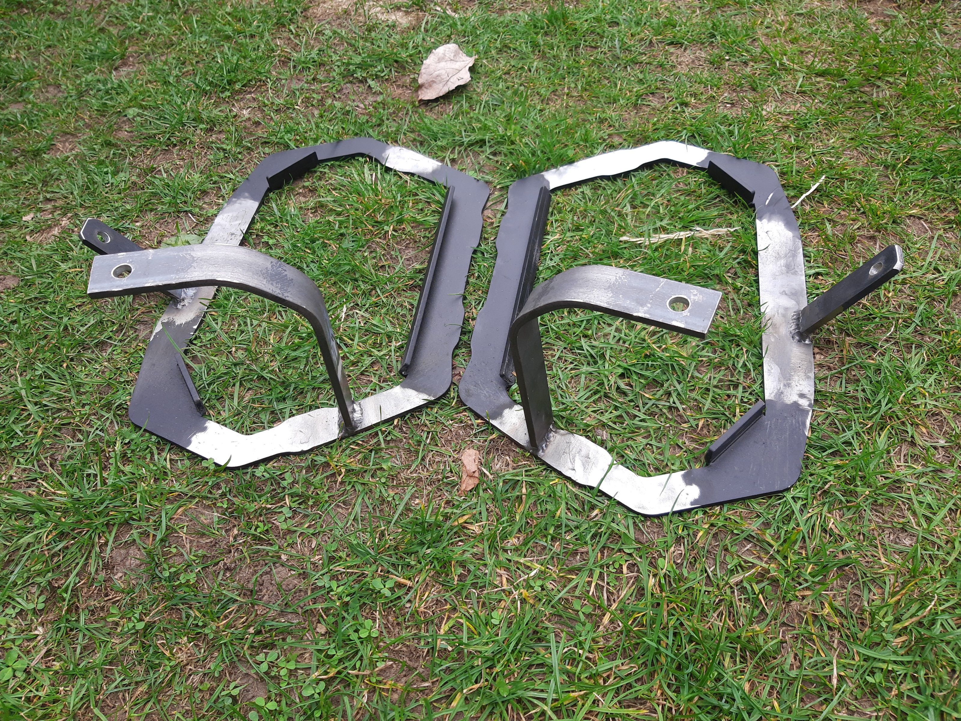

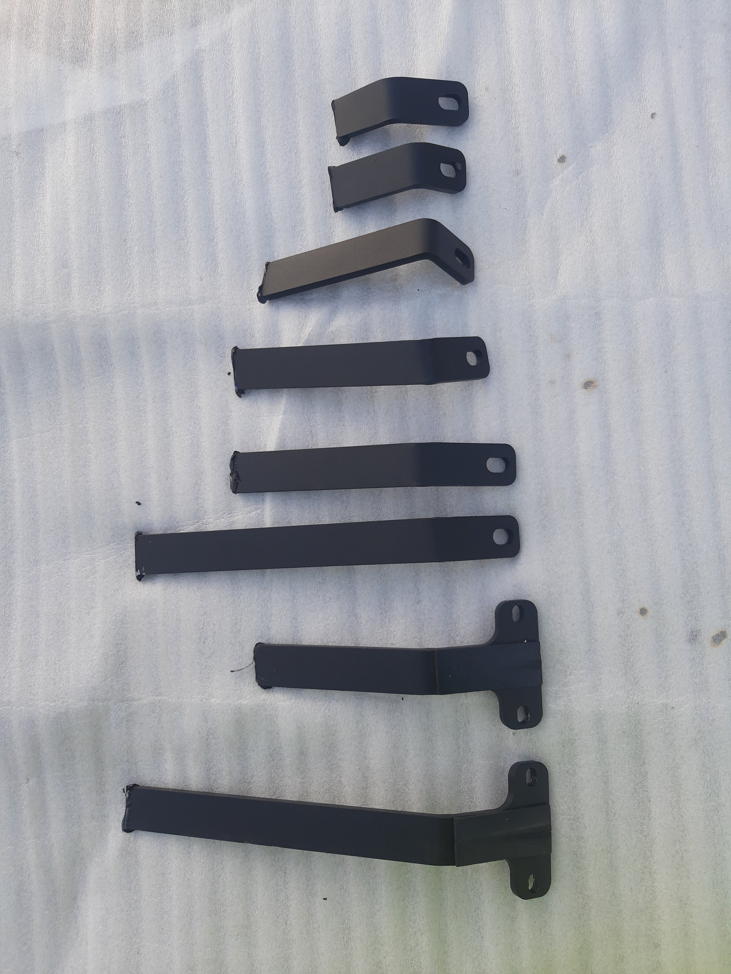

Gestern habe ich angefangen und die Halter zersägt um einen Überblick über das vorhandene Material zu bekommen. Ich werde voraussichtlich noch etwas Flachmaterial brauchen.
Es ist auch nicht mein erster Taschenhalter. Ich habe bereits für ein anderes Moped einen Satz aus Rundstahl komplett selbst gebaut. Alles gebogen und geschweißt.
Auf den Bildern sind die aktuellen Grundlagen zu sehen.
Was hilfreich wäre, wären Bilder von euren Haltern (an der G650GS oder F650GS), sodass man sich konstruktiv was überlegen kann. Da gibt es je nach Hersteller verschiedene Bauweisen und Befestigungen.
Weiterhin suche ich noch nach einer passenden Beschichtung. Ich möchte (aus Kostengründen) nicht pulvern. Spraydose ist erfahrungsgemäß nicht so haltbar. Eventuell als 2K.
Oder Brantho Korrux o. ä. gerollt/getupft. Leicht rauhe Oberfläche aber irgendwie stimmig für einen Halter, wenn man es ordentlich macht. Und robust. Damit habe ich gute Erfahrungen an anderen KFZ-Teilen gemacht.
Soviel fürs Erste.

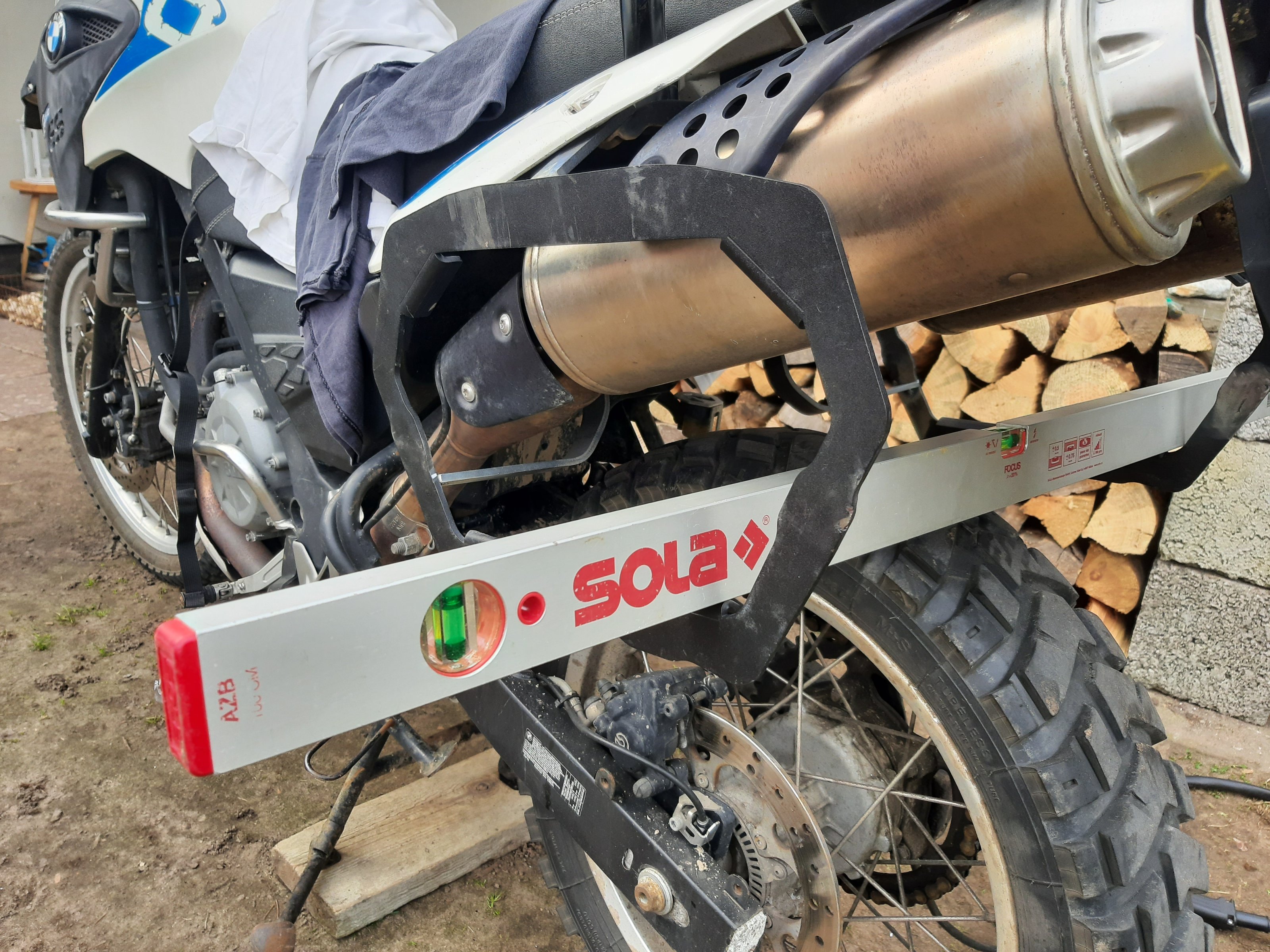

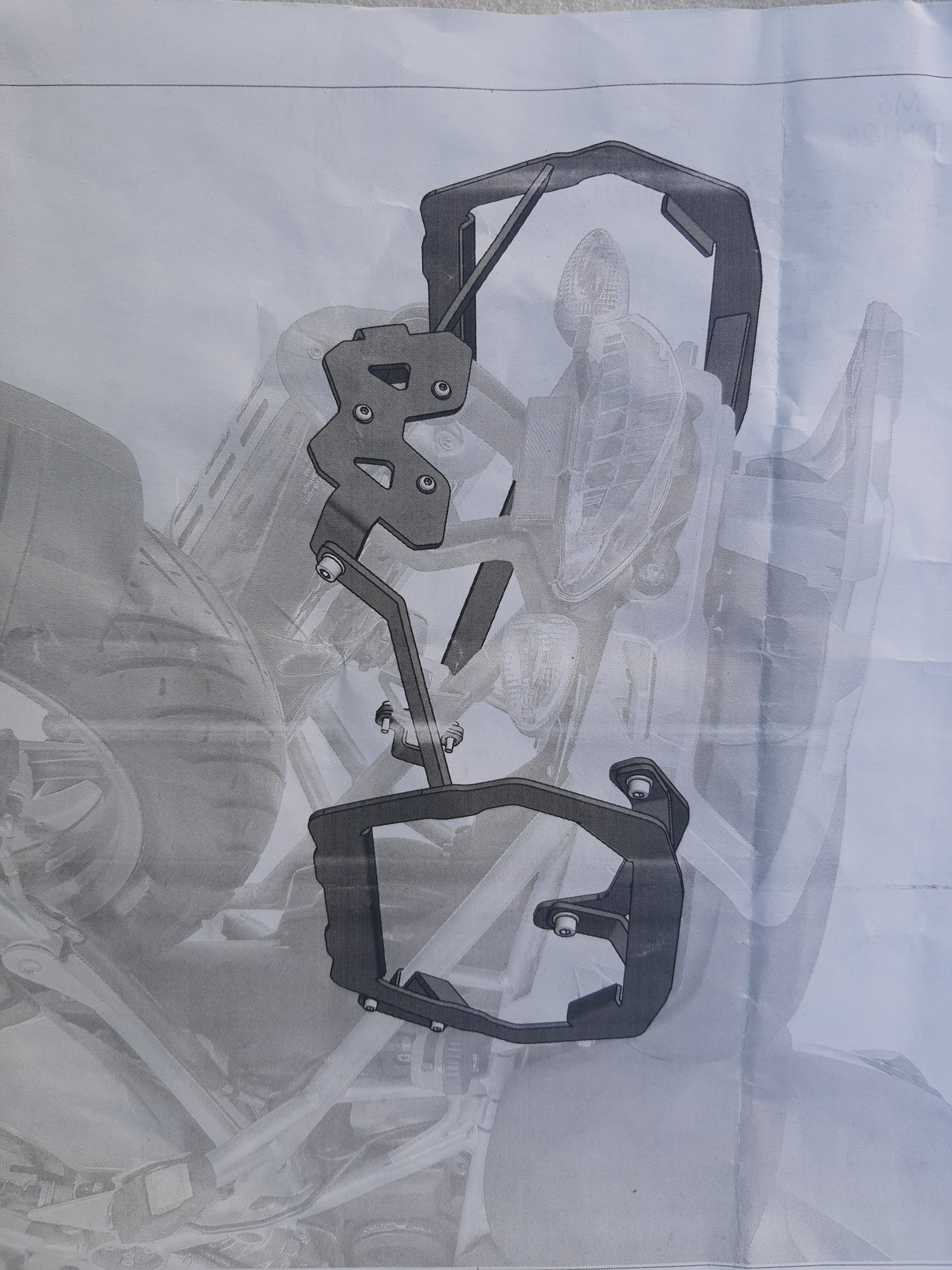

Hab heute noch etwas Flachmaterial bestellt in 5 x 25.

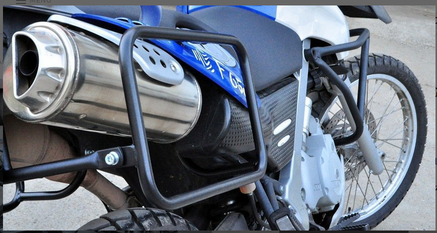

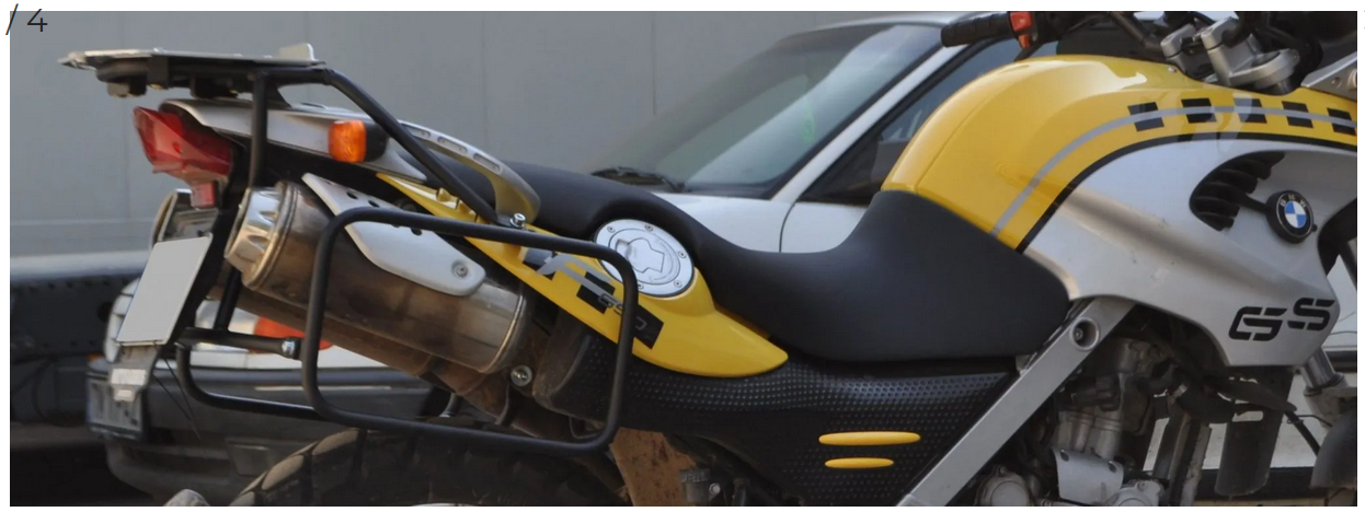

Ich glaube die Konstruktion, wie sie die Rumänen verwenden, ist mir ganz sympatisch. Siehe Bild. Dann muss man nicht zu den Soziusraten. Mal schauen, ob ich die großen Radien im Radhaus selbst gebogen bekomme. Alternativ irgendwie polygonal. Die sonstigen Winkel sollten sich machen lassen. Hinten kommt einfach eine horizontale Strebe und zwei vertikale Eisen an die beiden Anschraubpunkte am Heck. Der Haltepunkt oben sollte unkompliziert sein. Eine Distanzhülse muss ich noch besorgen.
Ich denke, das reicht dann für meine Verhältnisse.

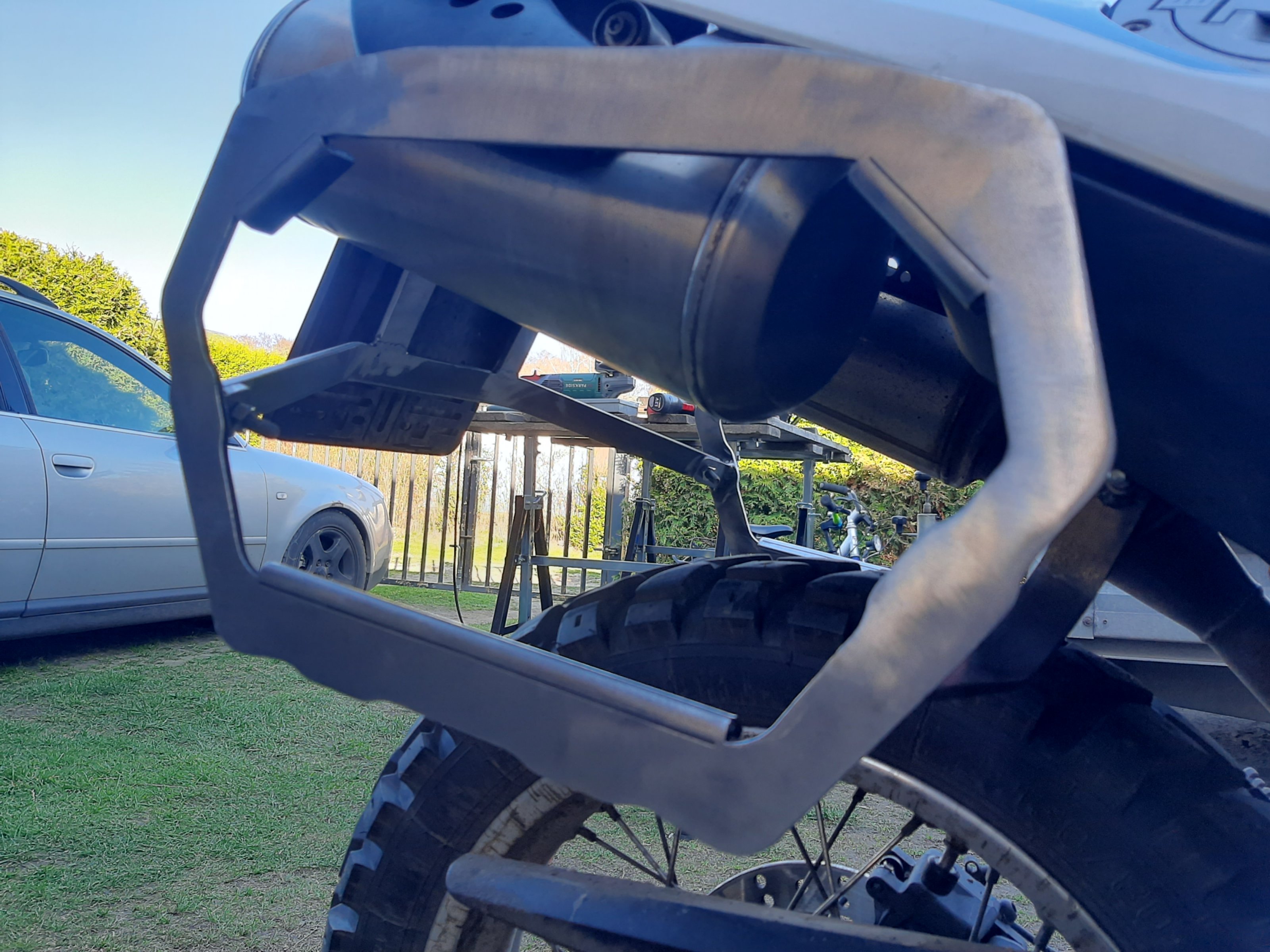

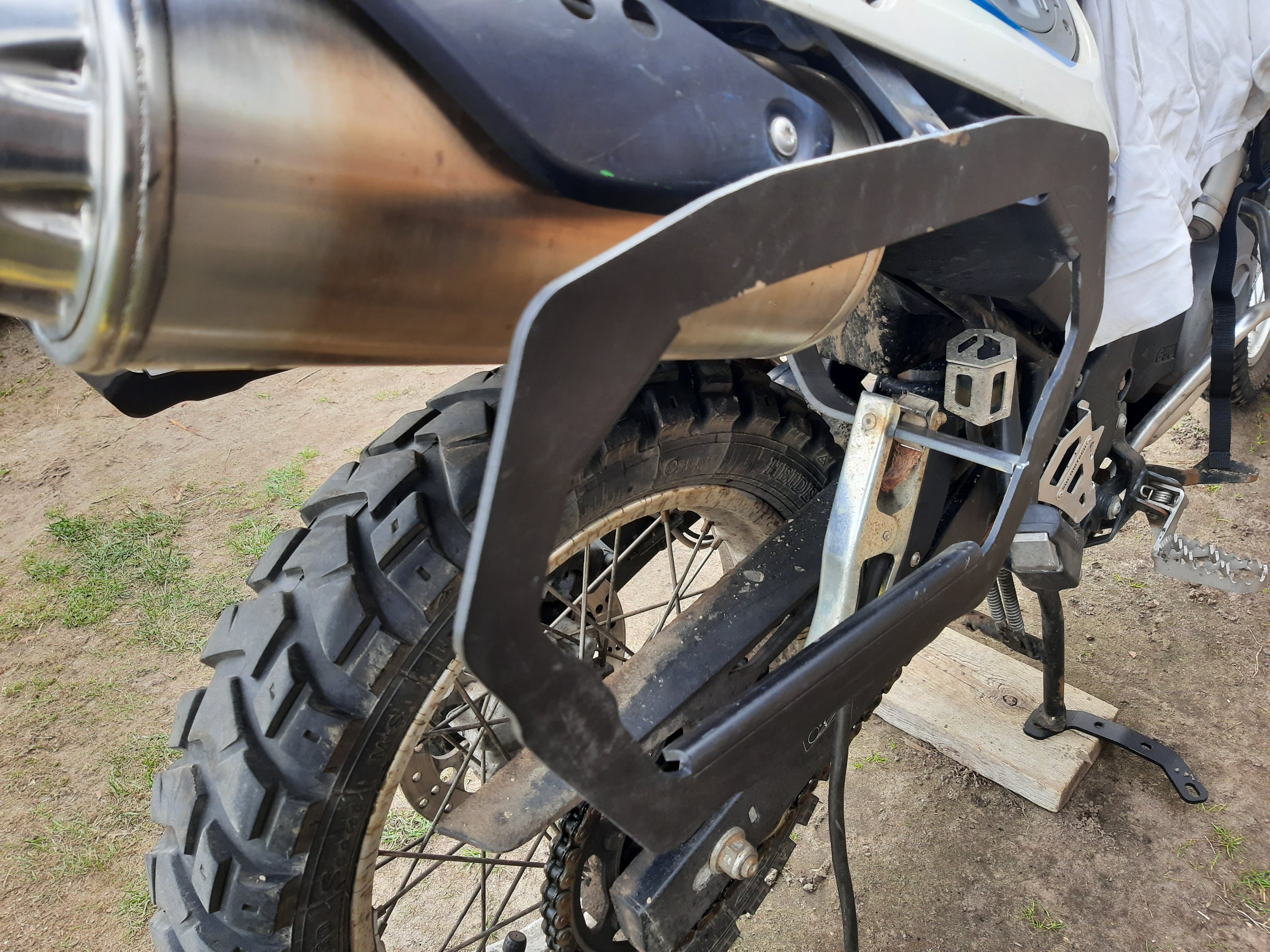

Hallo zusammen,

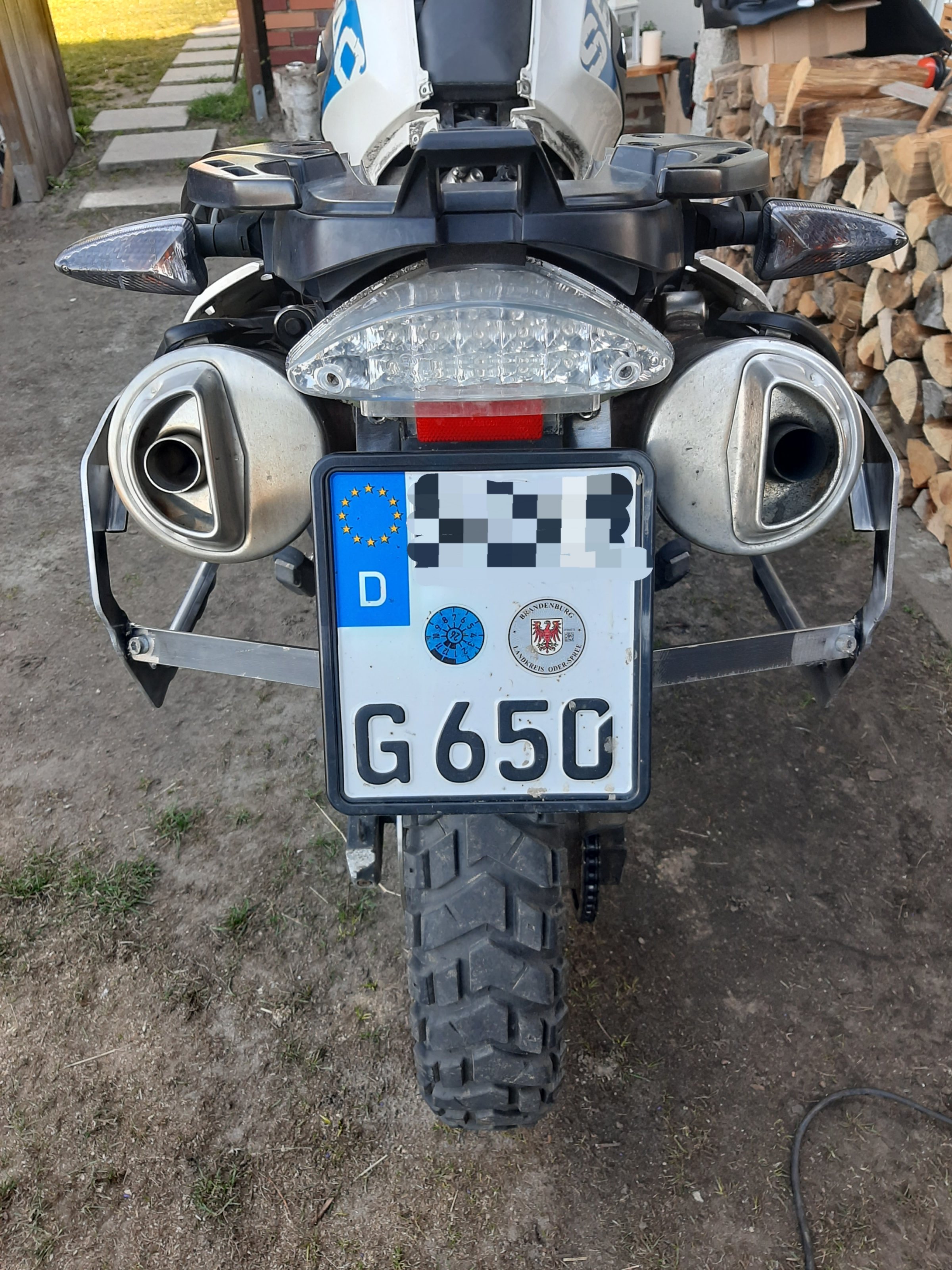

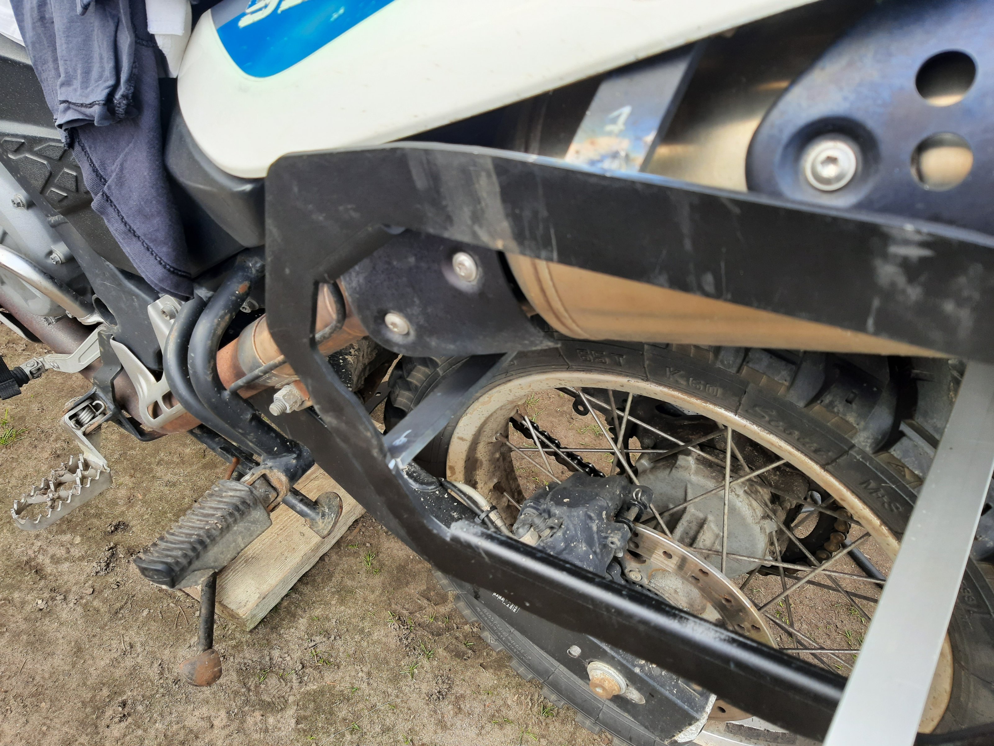

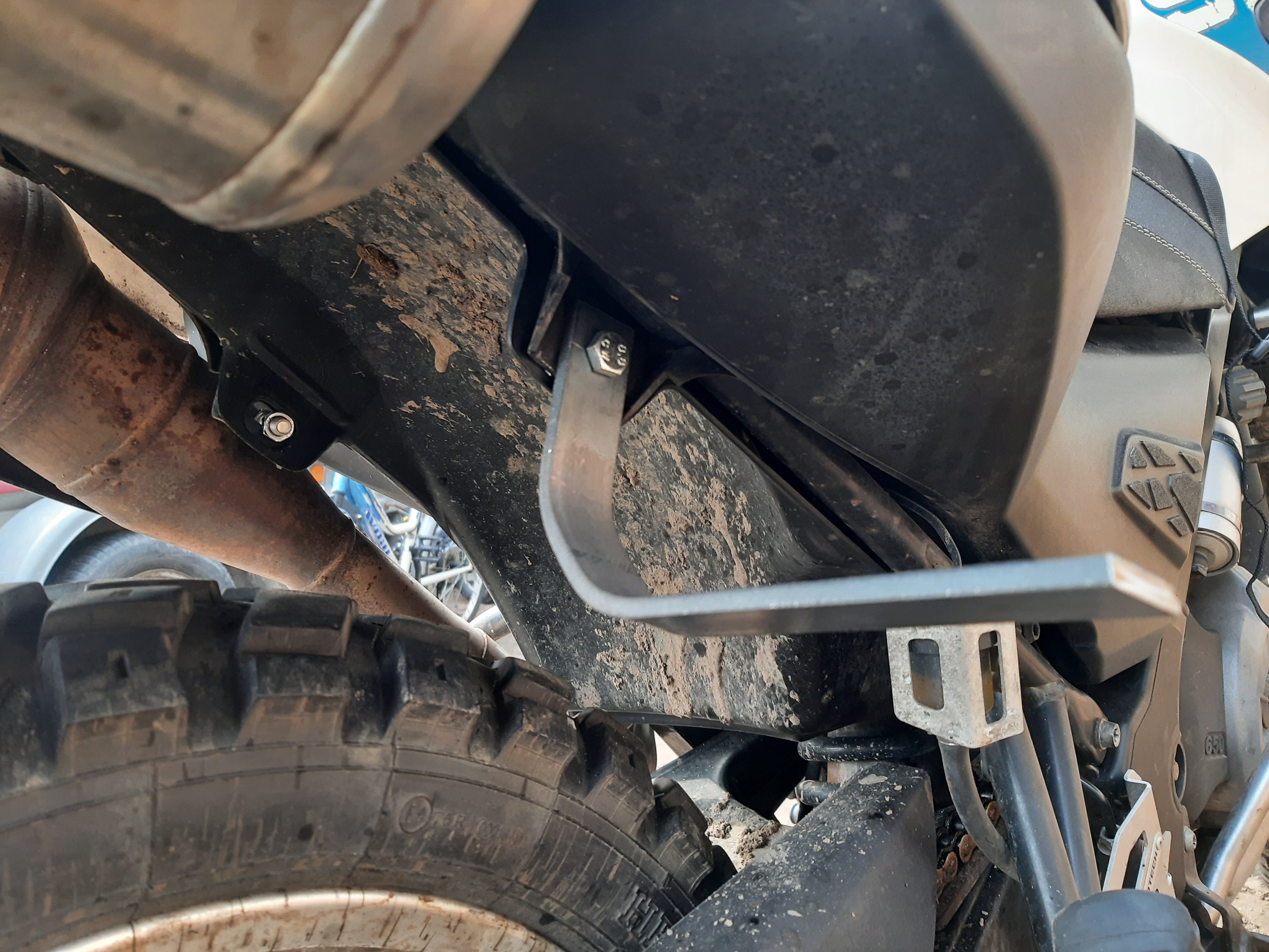

die Zeit ist knapp aber es ging ein bißchen weiter. Es wurden passende Aufnahmen angefertigt und am Grundrahmen angeschweißt. Oben habe ich mich dafür entschieden, die Aufnahme unter die Verkleidung zu setzen. Spart den Aufwand mit Abstandshülse und die ganze Konstruktion kommt nicht unnötig hoch. Die Halter im Radhaus sind aus Flachmaterial gebogen. Mit der aktuellen Passform bin ich recht zufrieden. Vom Schweißverzug abgesehen. Das muss noch etwas gerichtet werden. Es fehlt noch eine Verbindungsstrebe hinten. Die wird im Winkel bis hinter das Kennzeichen laufen. Es kommen dann noch zwei Streben nach oben zu den Punkten neben dem Rücklicht. Wird wohl recht stabil werden aber auch sackschwer.

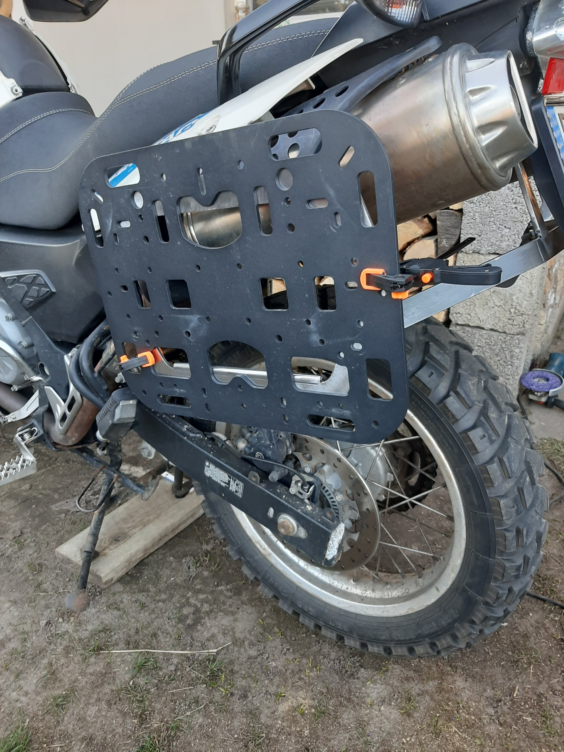

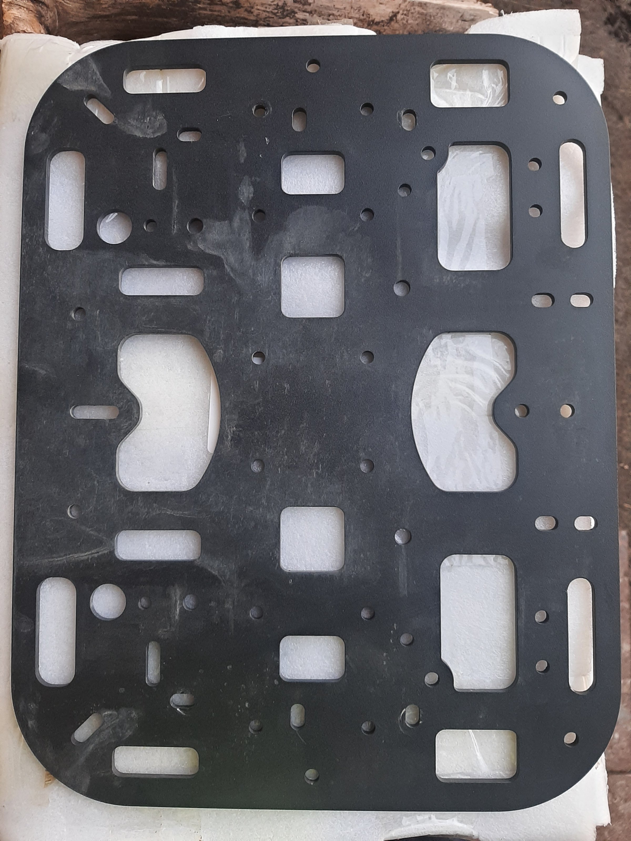

Die Taschen haben ja auch noch eine 4 mm Alugrundplatte, welche am Träger befestigt werden muss. Gibt es irgendwo sowas wie Schnellverschlussschrauben, die auch noch recht flach daher kommen? Wenn möglich möchte ich das so schnell wie möglich demontieren können.

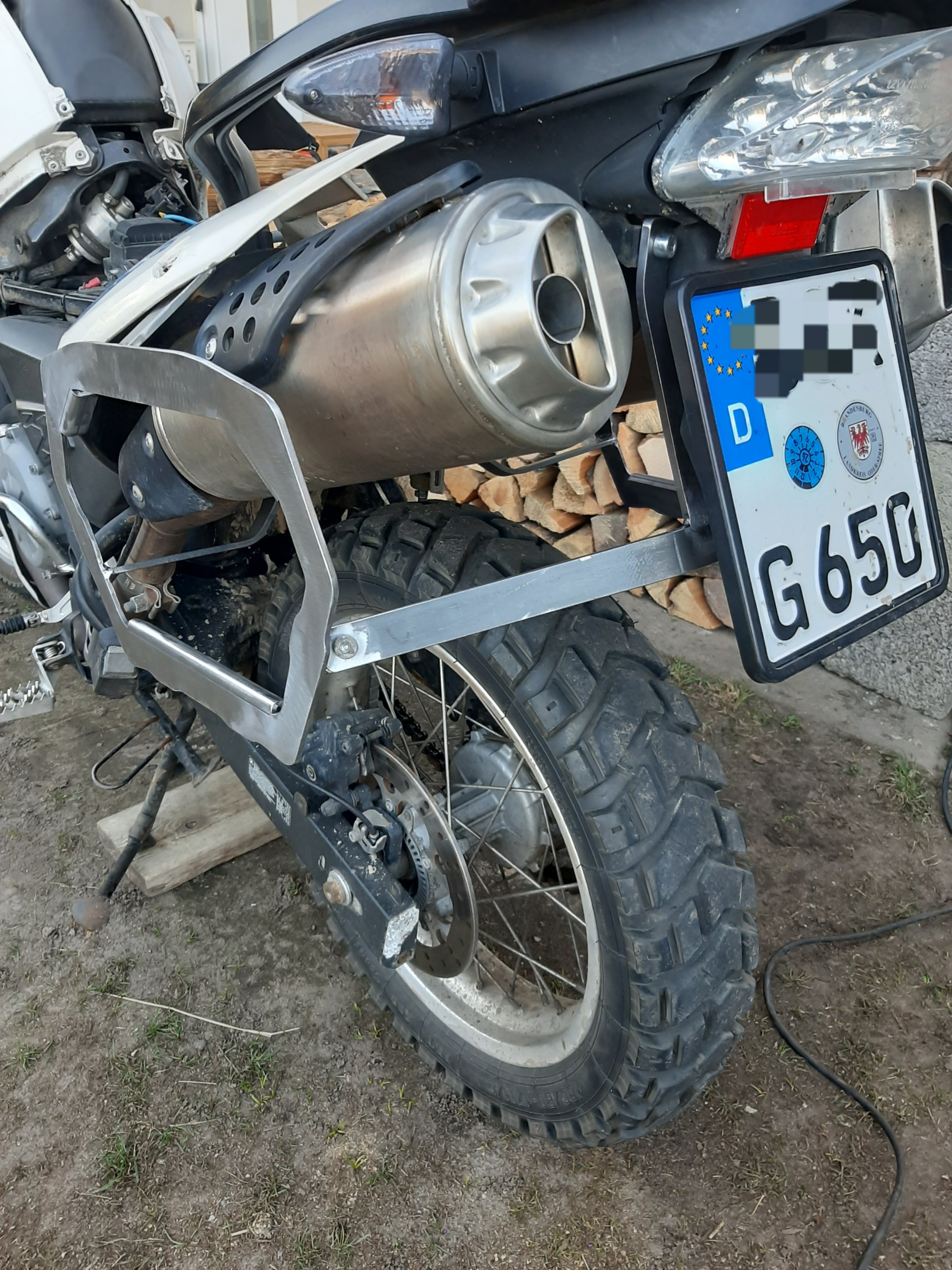

Es ging weiter. Hecktraverse angefertigt nebst passender Laschen zum verschrauben.

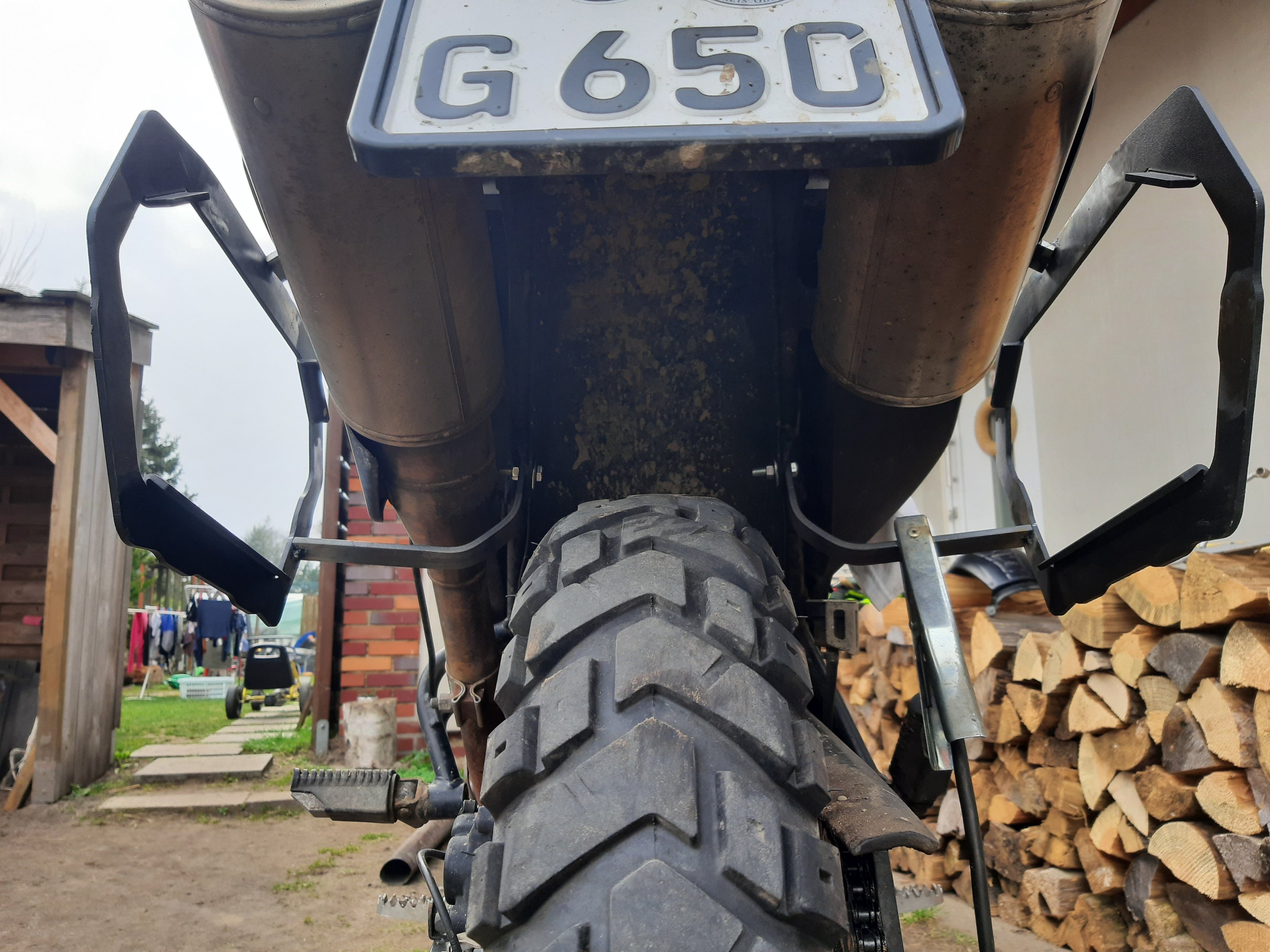

So, im Grunde sind die Kofferhalter fertig. Hab heute noch alles gerichtet und verschliffen. Ich finde, es ist ganz gut geworden. Morgen kommen noch die Bohrungen für die Befestigungen der Taschengrundplatte rein und wenn ich es schaffe kommt die erste Schicht Lack rauf. Dann ist erstmal ein paar Tage trocknen angesagt. Ein paar vernünftige Schrauben muss ich noch besorgen.

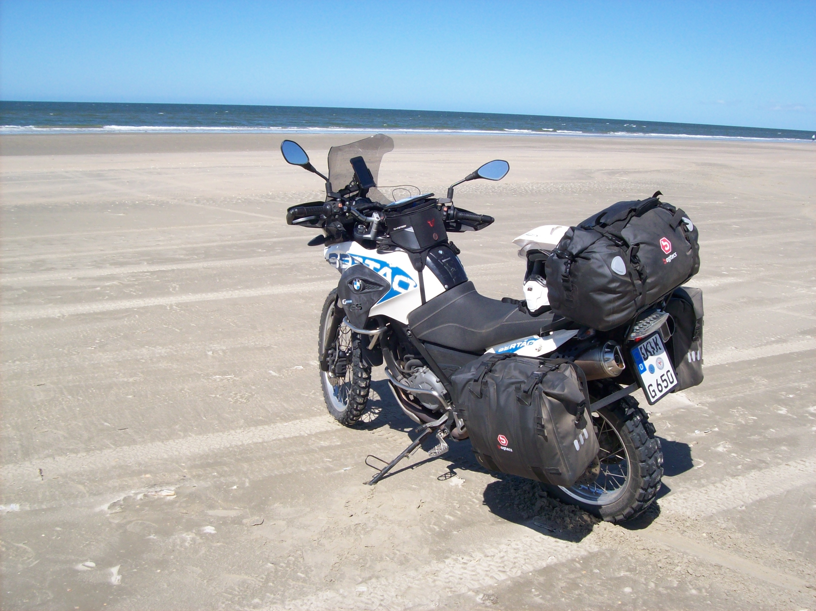

Hallo zusammen,

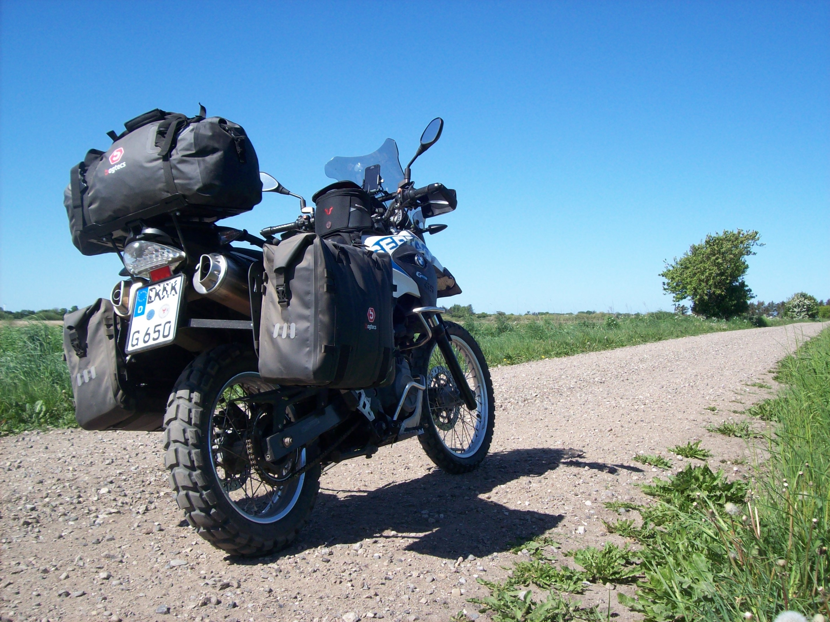

das Projekt ist nunmehr abgeschlossen. Die Gepäcksituation sieht bei mir aktuell so aus. Zwei mal 30 Liter Satteltaschen plus 30 - 40 Liter Hecktasche/Gepäckrolle. Fotos vom TET Dänemark im Mai 2025.
Danke fürs Zuschauen!
