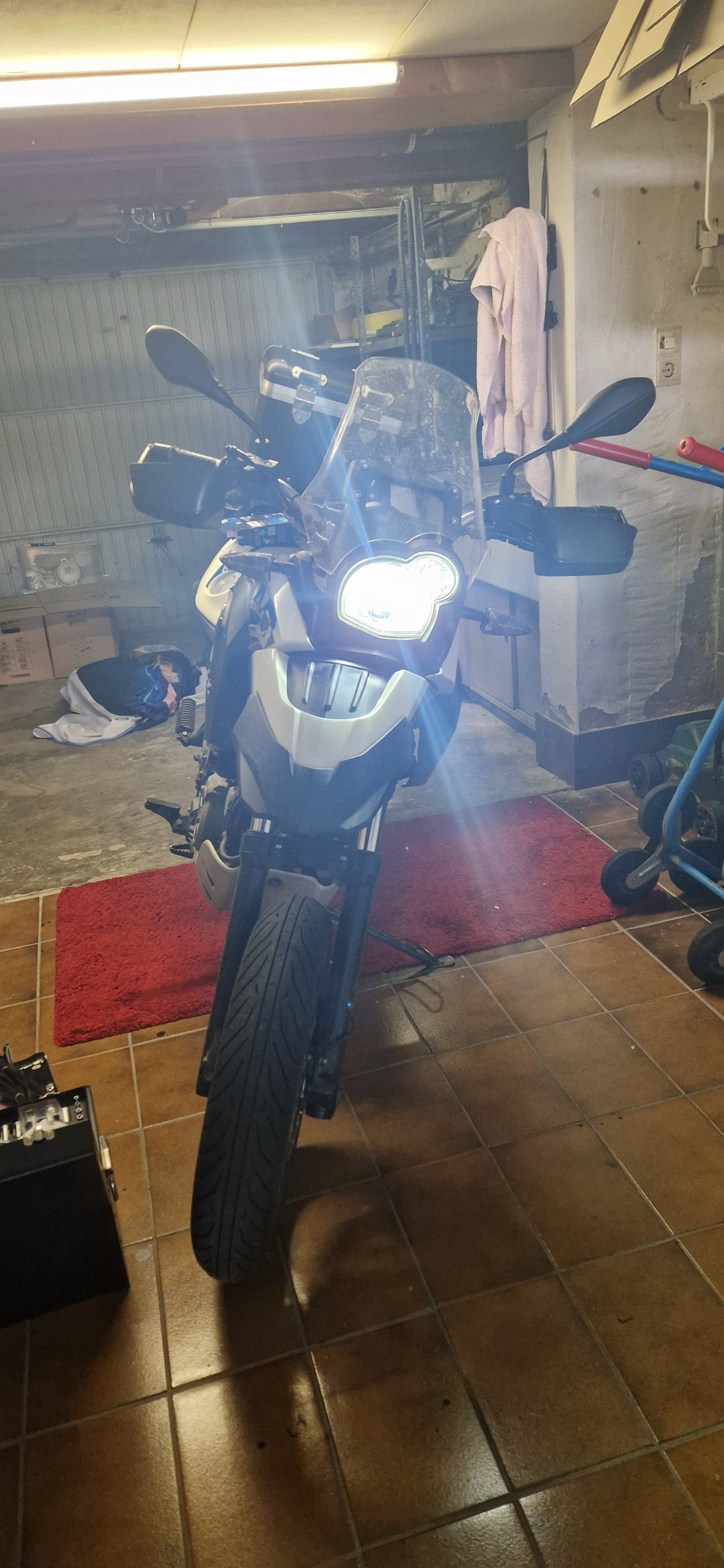

Um die Sicht bei Nachtfahrten zu verbessern habe ich eine Philips Ultinon 6000 Boost LED in meinem Sertão Scheinwerfer verbaut.
Diese ist seit einigen Monaten für das Modell zulässig.
Der Einbau des Leuchtmittels war problemlos.
Leider passt jedoch die originale Staubkappe nicht mehr, daher habe ich eine tiefe 70mm Kappe bestellt und verbaut.
Jetzt bleibt nur noch zu hoffen, dass das dadurch erreichte Luftvolumen ausreicht um das Leuchtmittel mittels integriertem Ventilator zu kühlen.
Die W5W Standlichtbirne von Philips habe ich ebenfalls verbaut.
Die Optik durch das helle Licht und die Lichtausbeute können sich sehen lassen.

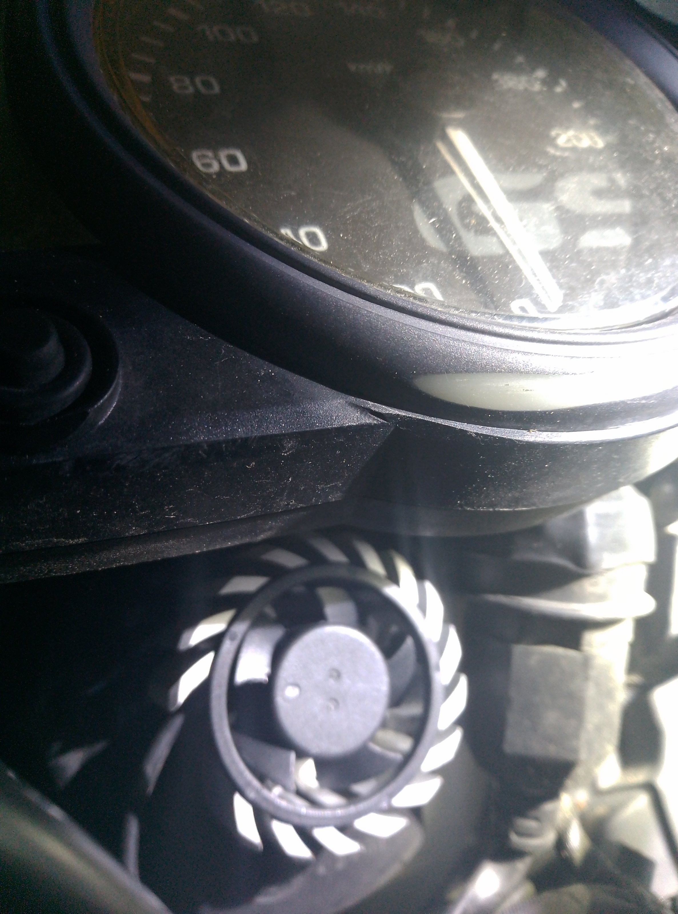

Verstehe ich nicht ganz. Der Lüfter muss doch außerhalb von der Gummimanschette sein. Zumindest ist das bei der bei uns verbauten Ultinon 6000 Standard der Fall. Dazu hab ich den originalen Gummi einfach umgestülpt und der Lüfter hängt jetzt seit 20.000km im Freien.

Kannst du dazu bitte mal ein Foto einstellen?

brrr...draußen ist kalt und dunkel...
Jaaa, ich geh ja schon ;)
Ging nicht besser, rechts ist der Original-Stecker zusammen mit dem Kabel der Ultinion. Hab ich mit Kabelbinder festgetüdelt.
Die LED wird quasi durch den Original Gummi gesteckt und außerhalb verkabelt.
Falls mal der Lüfter ausfällt reicht sicher auch der reine Kühlkörper.

So sieht es bei meiner SERTAO auch aus. Funktioniert gut.
