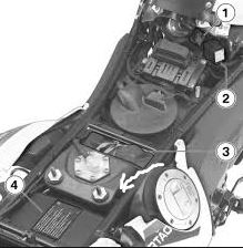

Hallo Biker,
unter der Sitzbank habe ich zwei Spitzen mit Schraubgewinde gefunden.
Ich denke das ist eine Art Stabilisierung für Sitzbank, damit diese nicht hin und her rutschen kann.
Diese beiden Spitzen sind bei meinem Bike komplett gelöst und vibrieren vor sich hin.
Haben die noch eine andere Aufgabe?
(Vielleicht eine Art Regulierung des Abstands über das Schraubgewinde von Sitzbank zum Rahmen zu gewährleisten)
oder müssen die Spitzen komplett eingedreht sein?
Vielen Dank - Viele Grüße ickas
Ja! Eine weitere Funktion kann ich nicht erkennen. Interessant wäre zu wissen, warum die beiden Zentrierdorne locker gedreht wurden, ev. um die Sitbank hintern höher zu bekommen?

Hm das kann ich nicht beantworten...Enweder haben die sich raus vibriert oder der Vorgänger hat die Dinger
gelöst. Ich werde die Teile wieder fest machen.

Festmachen, unbedingt, nur so ist die Bank vernünftig fixiert, soll ja nicht während der Fahrt unter dem Hintern hin und her schwimmen. Aber mit Gefühl festdrehen, die sind glaube ich gummigelagert, verringern damit die Übertragung nerviger Vibrationen und können deshalb nicht bombenfest geschraubt werden. Schraub die Dorne soweit rein, dass sie kein Spiel mehr haben, aber knall sie nicht total fest, das wäre kontraproduktiv.

Jo habe ich gemacht, und siehe da, die Vibrationen über die Sitzbank sind deutlich weniger:)
