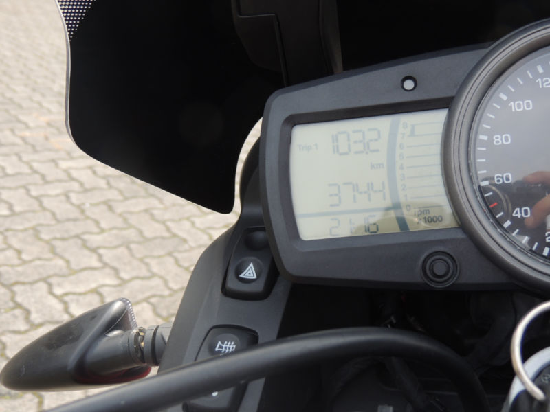

Danke, wenn auch manche Antwort nicht zur Frage passt...Ich bin am sammeln von ABGFALLENEN Blinkern um dann ggf an BMW heranzutreten und da nützt manche o.g. Aussage recht wenig!Trotzdem hier ein Bild von unserem reparierten Blinker:

Gast43163
Ohne weiter Worte - Bj.2012 KM - sind ablesbar / die andere Seite war natürlich auch gebrochen.
