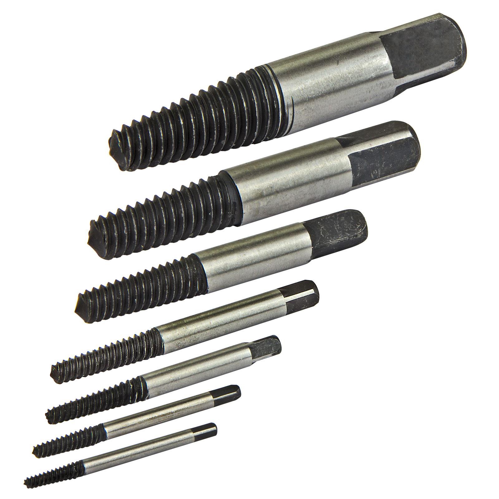

Zum raus drehen/ziehen würde ich mal so ein Werkzeug versuchen. Die Passhülse ist eh Schrott.Schraubenausdreher-Satz---Schraubenausdreher-8tlg-M_2.jpg

Hi Jörg, die Dinger sehen gut aus und könnten helfen. Wie heissen die? Finde nichts Vergleichbares im Netz!?!?
Oder hast Du einen Link für mich?
Vielen Dank und Grüsse!

Hi, das sind Linksausdreher. Sind eigentlich für abgerissene Schrauben. Hier wird die Schraube angebohrt ohne das Gewinde zu beschädigen und die Dinger da Links rum in das Loch gedreht. Wenn der Widerstand eintritt wird die Schraube heraus gedreht. Gibts bestimmt auch bei Am..on

Wenn die sowieso Schrott sind kann man auch eine Grippzange nehmen

Wenn es eine Passhülse ist ist die normaler Weise hart. Da ruiniert man den Linksausdreher. Hat sie nur 1 mm Wandstärke und ist nicht hart, dann quetscht das Ding die Hülse auseinander und man bekommt sie erst recht nicht raus. Macht man sie warm, dann dehnt sie sich und ist ebenfalls noch fester. Folglich müsste mandas ganze "ende warm machen und dann die Hülse mit gewalt runterkühlen. Da umgebende AL ist noch "weit" die Hülse zieht sich beim Abkühlen zusammen und müsste dann mit einer Zange rausgezogen werden können.
