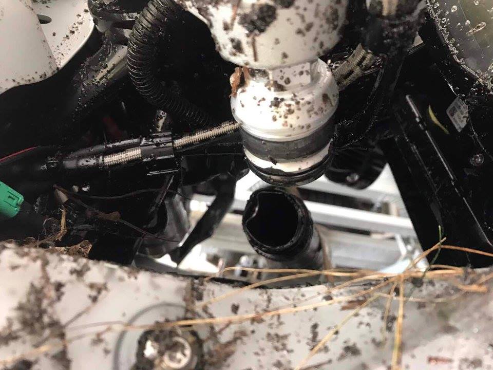

Hallo weis nicht da ich ja keinen LC mehr habe ob alle hier das evtl. Problem schon mitbekommen haben.
Sieht echt nicht so schön aus und wenn es passiert besteht ja auch mehr als nur die Gefahr das man umfällt.
Daher schaut mal hier.

Das Problem der nicht ordnungsgemäß verstemmten Gabelrohre oben an den Stopfen gabs ganz am Anfang mal.....
Wurde von BMW nachgebessert unt seitdem wahr wohl Ruhe.
Jetzt hat es einer geschafft, das sich die Verbindung trotzdem löst. Das sollte nicht sein!!
Der Kollege scheint aber auch ein Wüstenfahrer zu sein, wobei ich mir da meine ganz persönliche Mutmaßung und Meinung erlaube, das man mit Gewalt alles kaput bekommt.
Und das könnte hier der Fall gewesen sein (dickes Geröll unter die Räder, das gibt Schläge und Momente auf die Gabel vom feinsten.)
Für mich schauts aus, als verwechseln die User die GS(A) mit einem Cross-Moped.

Die Federung ist für sowas zu weich, die Federelemente zu filigran, das Gesamtgewicht zu hoch.

Richtig, die Rallyefahrzeuge sind dafür gebaut, das man sie prügeln kann, ohne das sie auseinanderbrechen. (Gitterrohrrahmen mit Beplankung, keine geschweißte Zelle aus Preßteilen)
Mit der Gs sieht es ähnklich aus, prima für Touren und leichtes Gelände, für harte Geländeexkursionen (es mag das eine oder andere mal gut ausgehen) definitiv das falsche Fahrzeug.
Hätte ich schwere Etappen mit der GS zu bewältigen (es funktioniert :)) , würde ich diese vorsichtig trialmäßig abhandeln, nicht im Vollgasarmageddonmdus. Das schont das Material ganz enorm.

Egal, ob gebrochene Gabel oder gebrochene Schwinge: In beiden Fällen wurden Einzelfälle aus fernen Ländern angeführt, immer wieder durchgekauft und alle Diskussionen haben sich auf nichtmal eine Handvoll Fälle bezogen. Recherchiert man etwas weiter, kam in beiden Fällen ungefähr folgender Sachverhalt zusammen: Tempo zwischen 120-150km/h, beladen, Offroad. Das war bei der australischen gebrochenen Gabel, bei der russischen gebrochenen Gabel und auch bei dem gebrochenen LC-Kardantunnel der Fall.

Nichts kann unter Berücksichtigung von Gewicht und Kosten bei extrem Beanspruchung für die Ewigkeit gebaut sein. Das ist doch kein BMW spezifisches Problem. Ich bin auch noch in diversen Hardcore Enduro Foren unterwegs- alles hat sich schon selbst zerlegt, egal ob Husky, KTM, Honda oder sonstiges.

my2cent: klar das muss eine enduro aushalten ABER dann muss ich auch nach jedem rennen / jeden tag / abend alles kontrollieren.
so wie es bei sportenduors nach dem einsatz von den sportfahrern / werkteams gemacht wird.
ich bin bestimmt kein bmw-fan, aber hier macht es sich jmd. mal wieder sehr einfach.
