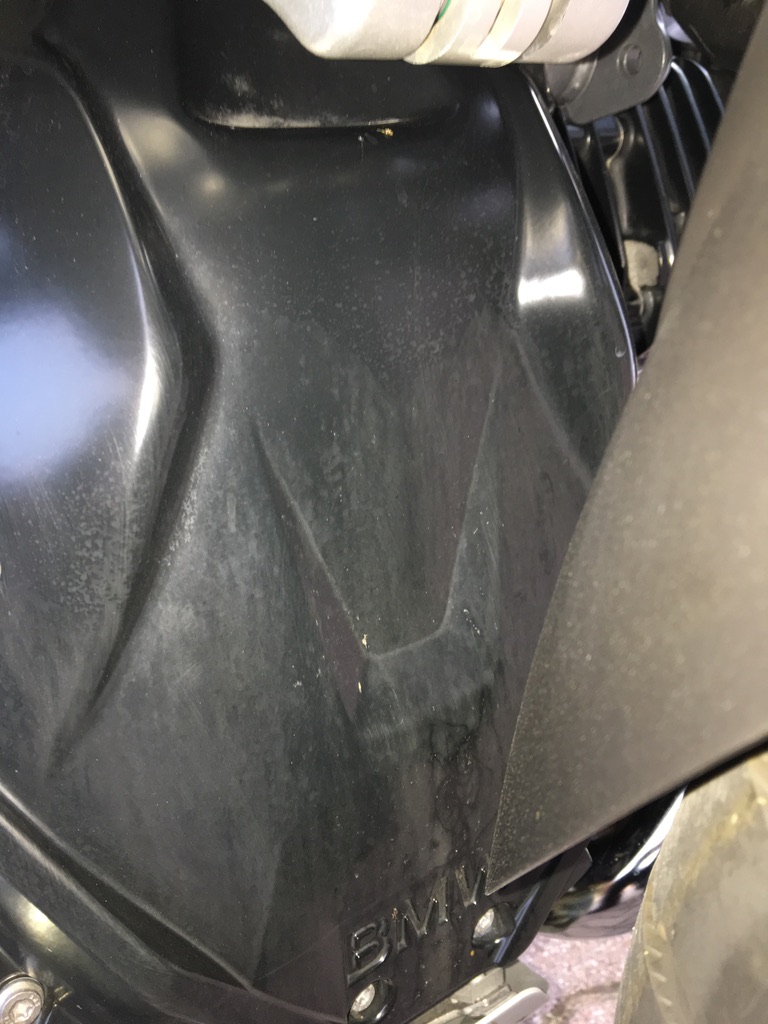

Schon am Tag zuvor musste ich beim betrachten in der Sonne (erste Gelegenheit nach den Trüben Tagen) feststellen, dass irgendwer wohl beim Reinigen der Maschine mit einem aggressiven Reiniger die schwarzen Teile besprüht hatte (vielleicht sowas wie S100) und hat es nicht ordentlich abgespült oder zu lange wirken lassen. Folge: Motordeckel, Kardan und Endantrieb fleckig. Lässt sich auch nimmer entfernen. Sah man in der Ausstellung und im normalen Licht bei Besichtigung nicht. Krümmer auch verkratzt, weil... keine Ahnung wie man das hinbekommt. Ich könnte :kotzen:

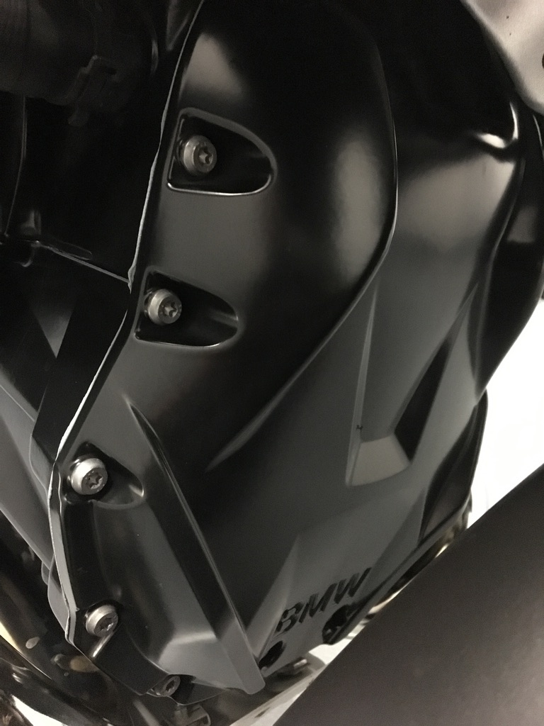

Nein, ist schon klar. Ich habe auch kein Neumotorrad gekauft. Und es macht ja auch Spass zu fahren. Letztlich ärgert man sich dann doch ein wenig. Wird sich aber schon lösen lassen. Aber mal Bilder. Das meine ich. Motordeckel zum Beispiel mit und ohne Blitz fotografiert.
Das war wie gesagt in der Ausstellung nicht zu sehen.

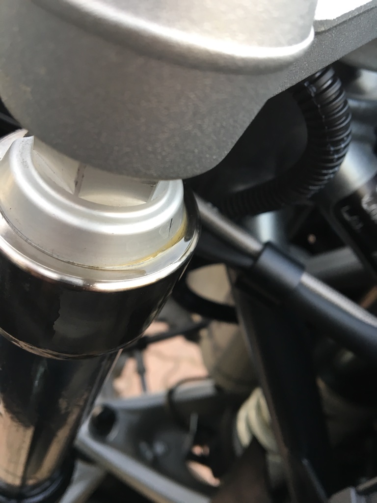

Bild von der Gabel:

Ich denke auch, dass eine Nachbesserung der ölenden Gabel zweifellos durch den Händler erfolgen muss. Das wird er auch selbst wissen und auch tun, denn es gibt hierzu eindeutige gesetzliche Regelungen.

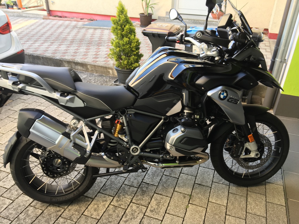

Hier mal die Maschine im Ganzen:

Tröstet es dich ein wenig, dass viele Bikes dererlei Lackschäden am Motor besitzen?
Das sind die Spezialisten, die nach einer Ausfahrt sofort die Kiste reinigen! Alle Motor-
reiniger, egal welche, dürfen nur auf dem erkalteten Motor eingesetzt werden, da der
heisse Motor die Reinigungsflüssigkeit quasi auf der Oberflache "einbrennt" und diese
zerstört! Wer nun der Depp war, kann ich dir auch nicht sagen..........

Eben, das kann ich nicht beweisen. Ich selbst nehme das Zeit wenn überhaupt nur im Schatten und wenn die Maschine komplett kalt ist. In dem fall denke ich ich, dass es dort bei der Aufbereitung passiert ist. Die Maschine war bei der ersten Besichtigung komplett sauber, schon vom Vorbesitzer. Als ich sie geholt habe waren ordentlich Wasserflecken auf dem Endtopf. Ich nehme an die wurde laufen gelassen und einfach runtergewaschen.

Hi Thomas!
Da kann ich "six" nur zustimmen. In meiner Jugend war ich auch mal so deppert und hab mich direkt nach einer Tour der Mopedpflege gewidmet. "Aus Schaden wird man klug", oder "Wer lesen kann ist klar im Vorteil"!

Entweder ist beim verpressen der Hülse etwas in die Hose gegangen ( Haarriss im Standrohr)
oder der O-Ring hat seinen Geist aufgegeben, wobei ich eher auf den 1. Fall tippe.......
