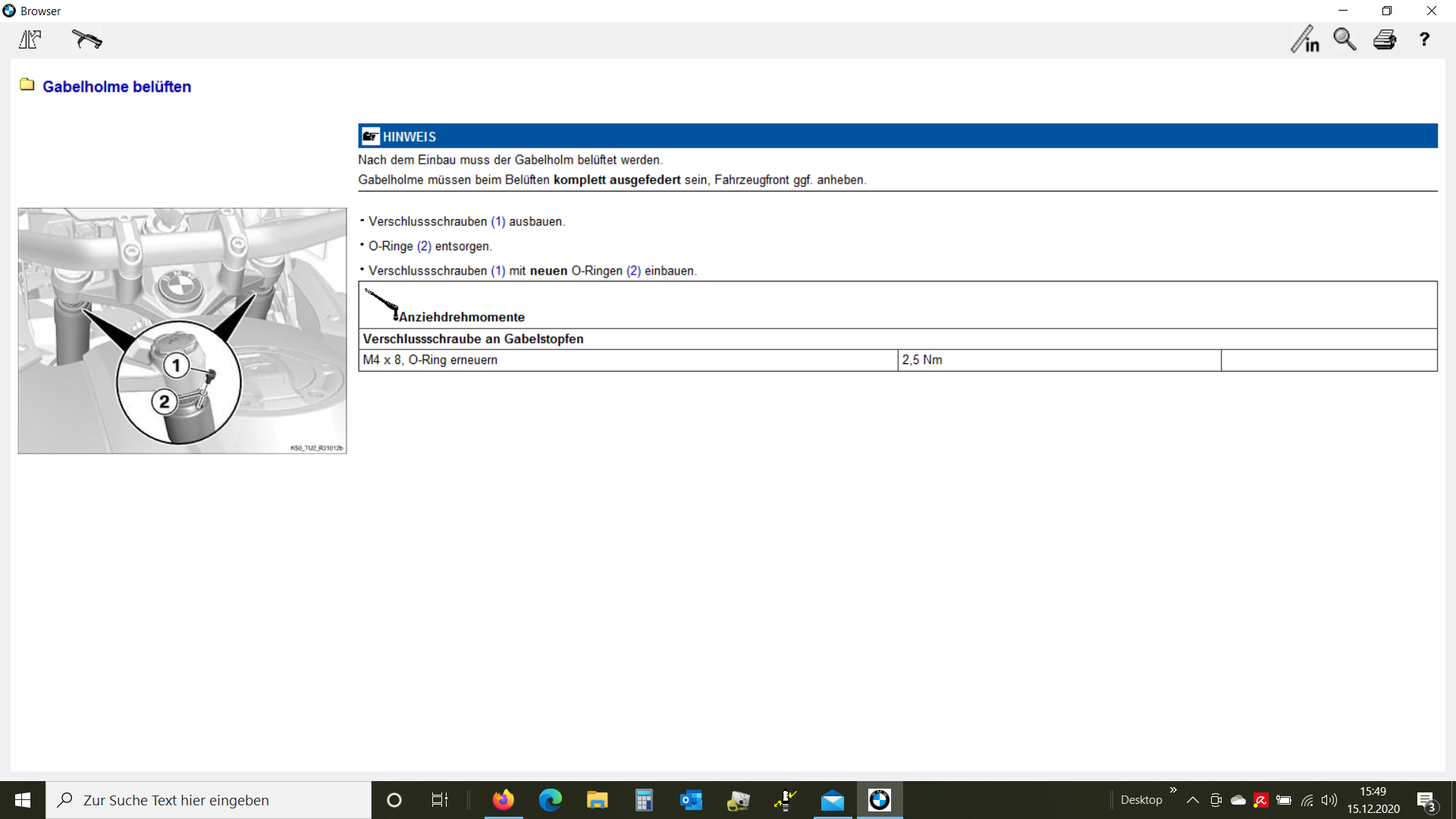

Klingt für mich so, als sei die Gabel nicht gleichmäßig belüftet, ist aber mMn nicht ungewöhnlich.
Die Gabel ist nur Führung ... Federung und Dämpfung sitzt ausschließlich im Federbein.
Beide Entlüfterschrauben #2 etwas lösen (Vorsicht, Standrohr könnte absinken).
Nach dem Einbau der Gabelbrücke das Mopped auf die Räder stellen.
Schraube #2 wieder anziehen.

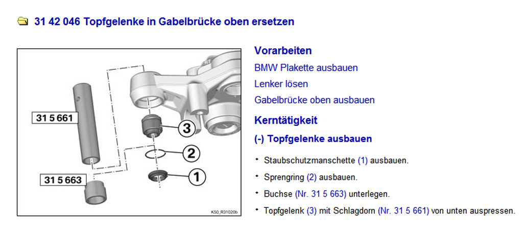

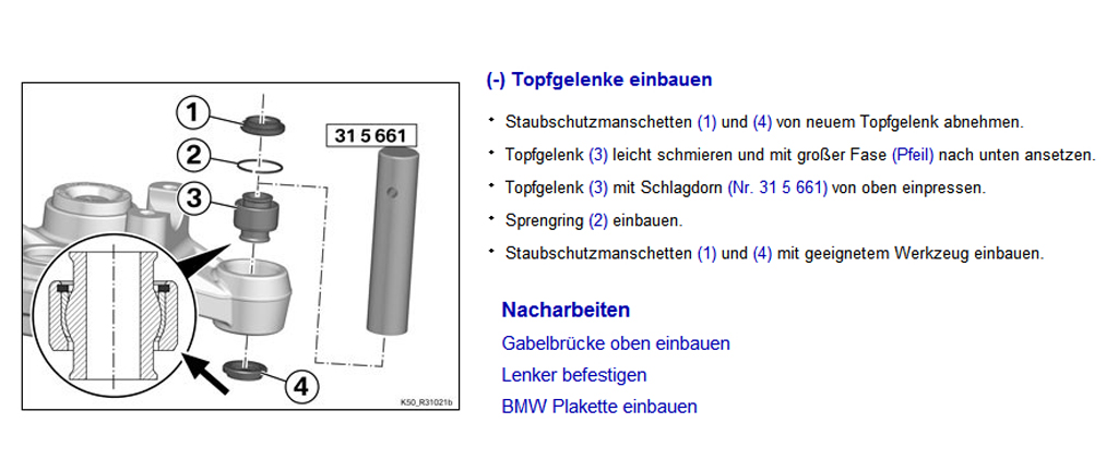

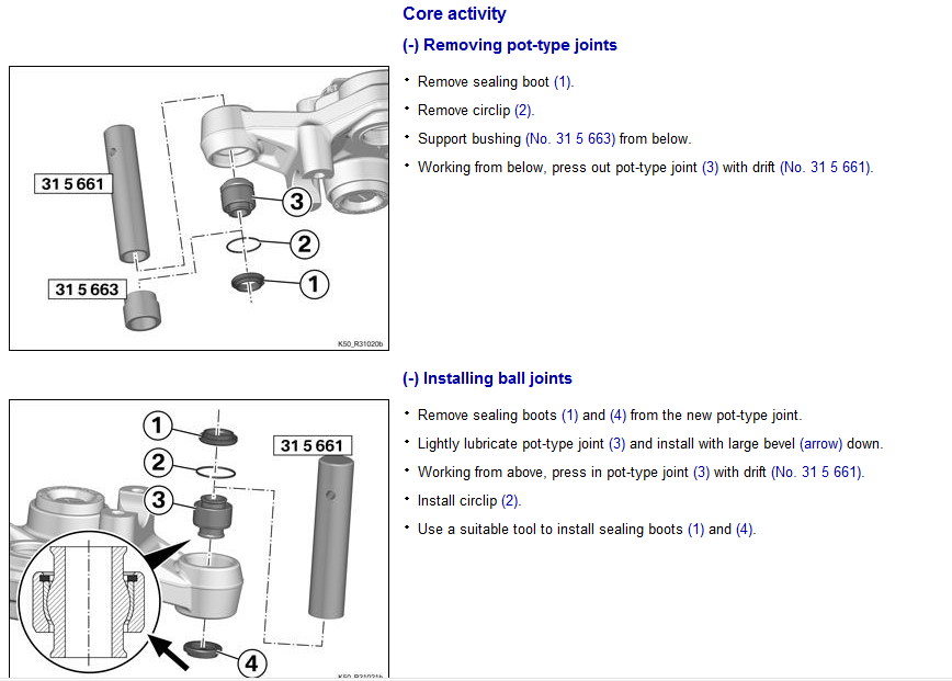

Die Gelenke (Gummimetallteile) werden doch nach ober (zum Lenker hin ausgepresst...aber wie bekomme ich den Strengring vorher raus?

Bei der 1150 gab es mMn eine Einfräsung in der Nut, sodass man mit einem kleinen Schraubendreher hinter den Ring kommen konnte. Gibts da bei der 1250 nicht mehr?

Ich war der Auffassung dass das Gelenk aus einen Teil ist.... jetzt wo ich sehe dass das oben und unten lediglich 2 Staubsaugen sind ist alles klar....
Und ja, die Nut gibt es heute noch....
