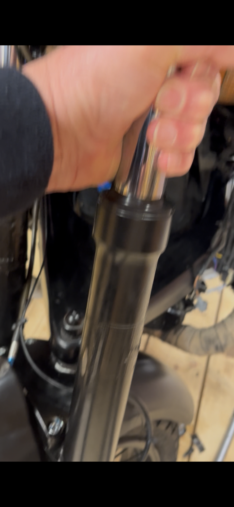

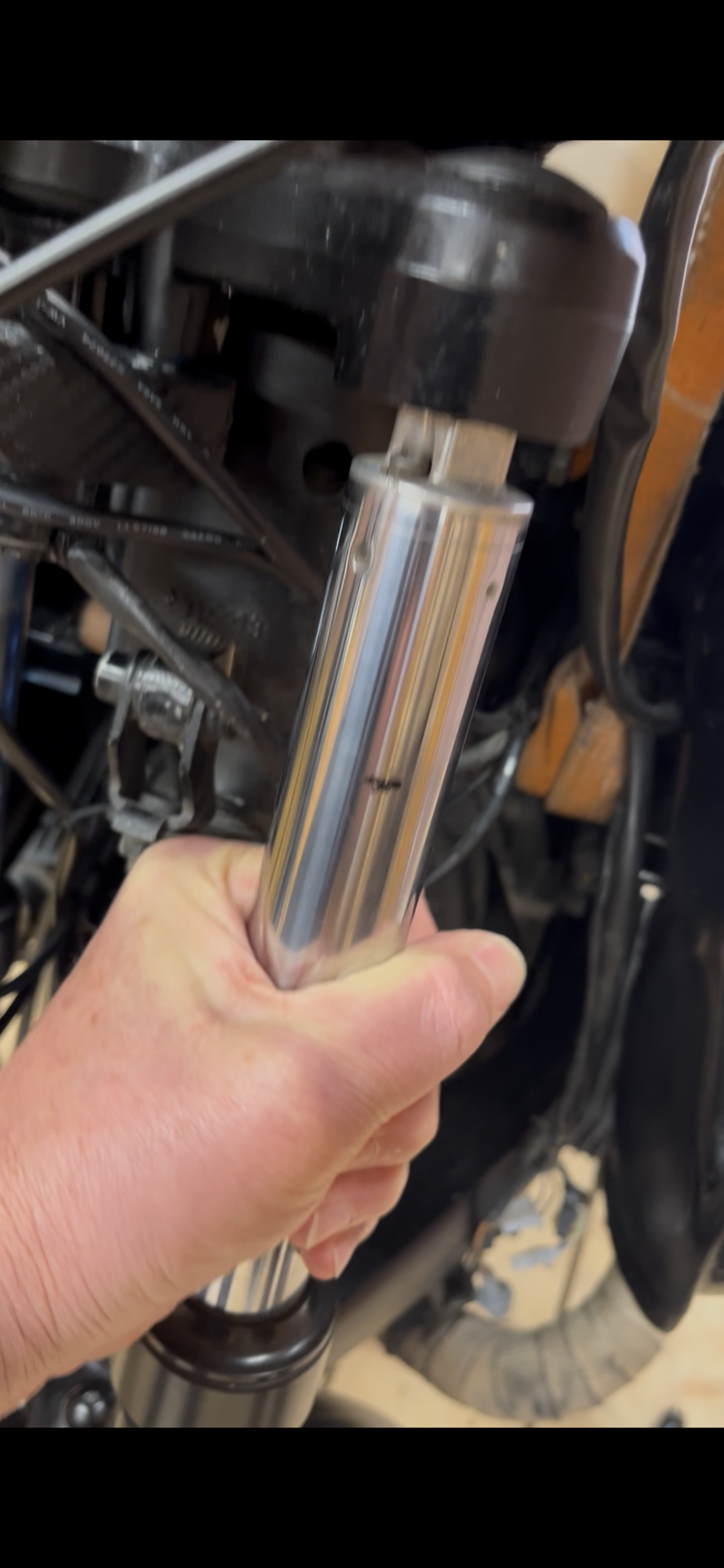

moin ! Ist das normal wenn sich die Gabelrohre so ganz leicht verdrehen - sind eventuell die Lager oben in der Gabelbrücke defekt ?

Die lassen sich verdrehen, ja!
Manche mit viel Kraft, manche mit weniger.
Erst wenn sie klappern, sollte man aktiv werden.
Die sog. Topflager sind dann auch keine Schnäppchen...

Danke für Deine Antwort. Bei näherem Hinschauen hat sich jedoch gezeigt, dass die Topflager noch ok sind. Es hatte mich nur irritiert wie leicht sie verdrehbar sind. Es ist jedenfalls noch nichts gerissen .

Ja, reißen kann da niGS.
Die Dichtungen oben- und untendran haben - wie's der Name sagt - reine Dichtungsfunktion, also keine tragende Funktion.
Das Gelenk selbst ist aus Metall.
Wie diese innenliegenden Kugeln mit den Hülsen in der Produktion in den Außenring reinkommen, ist für mich ein Rätsel.
Aber definitiv futsch sind sie erst, wenn spürbares Axialspiel fühl- u. ggfs. hörbar ist.
