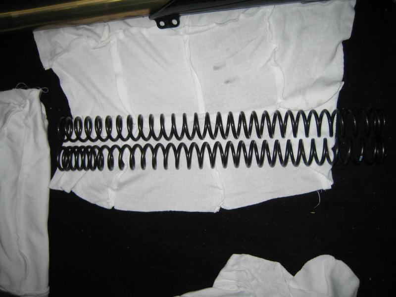

So, habe die Wilbers Federn jetzt eingebaut, die ersten Meter bei uns übern Hof machten sie einen guten Eindruck. Das Klappern beim Bremsen scheint auch weg zu sein. Zeitaufwand vom Aufbocken bis zum Ablassen 1.5h.
Die größte Fummellei war die Luftkammer von 100:confused:
Die Höhe ist gleich geblieben. Liegt aber bestimmt daran das meine alten Federn auch erst 3600km arbeiten mußten.

also
meiner Meinung nach hat sich der Umbau gelohnt. Meine erste Aussage das das Knacken weg ist stimmt nicht. Nachdem das Vorderrad das erste mal den Bodenkontakt verloren hatte war es durch starkes abrubtes Bremsen reproduzierbar. Wird wohl wie hier so oft an der unteren Gabelbrücke und dem Jochrohr.
Die gabel taucht bei weitem nicht mehr so tief ein und vermittelt einen besseren Eindruck. Mehr kann ich wohl am Sonntag sagen, nachdem , wenn es klappt, ich mit ein oder mehreren anderen HP-Treibern eine Runde durchs Bergische gedreht habe.

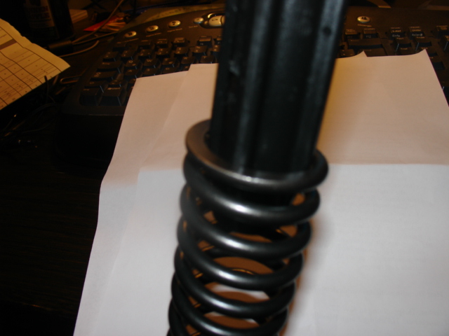

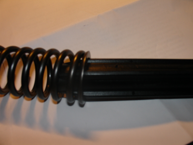

Der Einbau der Wilbers-Gabelfedern wurde nicht von meinem Händler realisiert, da der Federinnendurchmesser um bis zu 4/10 mm kleiner war als der Aussendurchmessers des schwarzen Kunststoffdorns (der mit den vier Rippen).
Die Antwort von Wilbers hierzu ist:
Hallo Herr ...,
die originale Hülse kann beim Einsatz unserer Gabelfedern auf das richtige Maß abgedreht werden. Leider ist eine andere Lösung im Moment noch nicht möglich, weil die Gabelfeder auch nicht im Außendurchmesser größer werden darf, weil Sie sonst am Rohr schleift. Um also eine hartere und progressive Feder für das Fahrzeug machen zu können, musste also die Federdrahtstärke erhöht werden, dadurch ergibt sich natürlich auch eine geringfügig kleinerer Innendurchmesser, was zu den Passungenauigkeiten mit der Hülse führt. Allerdings passte unsere Feder im in unserem Testmotorrad durchaus noch ins Fahrzeug. Auffällig ist ebenfalls, dass wir die Feder seit 2005 im Programm haben und erst jetzt Probleme mit der Hülse auftauchen. Wir werden überprüfen, ob sich von Seiten des Herstellers etwas verändert hat, bis dahin kann die Hülse abgedreht werden. Ich werde natürlich schnellstmöglich einen Hinweis und eine kurze Anleitung zum Einbau der Gabelfeder hinzufügen.

So nun meine Frage an euch: Hat das mit dem Abdrehen geklappt oder haben die Federn gepasst?

Hi Olfe,
ich hab die Promotofedern drin (baugleich Wilbers) der mind hat die auch drin und keiner von uns mußte was abdrehen.
klar dass der Händler die nicht einbaut, wenn er von den originalen Hülsen was abdrehen soll.

Also
Sie Federn haben eine andere Stärke und wenn diese Hülsen von unten (dort wo die Wicklungen den großen Abstand haben) hinein setzt, lassen sie sich durch drehen bis an die gewünschte position drehen. Es ist ein müh der da als Übermaß da ist. Ich habe sie einfach montiert und die Gabel funzt100%. Ich glaube man datf das nicht überbewerten. Die Hülsen haben nur die Aufgabe die Feder zu führen und beim einfern in Form zu halten.

An die Fa. Wilbers stellte ich noch anschl. die Frage, wieviel Spiel zwischen Dorn und Feder sein sollt, erhielt ich folgende Antwort:
Hallo Herr ...,
Ich habe in unseren Vermessungsunetrlagen nochmal nachgesehen, die originale Feder hatte bei uns einen Innendurchmesser oben von 30,0mm und unten von 29,8mm, dass heißt, selbst die originale Feder von unserem damaligen Fahrzeug hätte nicht über Ihre Hülse gepasst.
Sie können die Hülse auf 29,4mm abdrehen, dann haben Sie ein Spiel von zwei bis drei Zehnteln, das sollte ausreichen, da Sie im originalen Zustand auch nicht mehr Spiel hatten.
Ich denke, dass wir es hier nicht mit einer Modelländerung zu tun haben, sondern mit ungünstigen Toleranzen bei Feder und Hülse.
