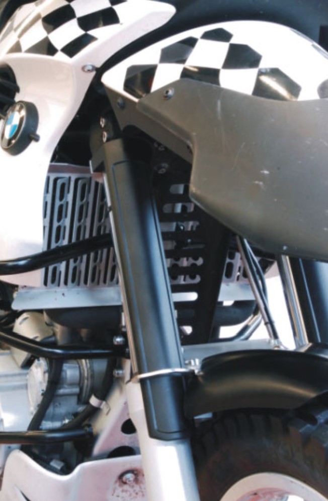

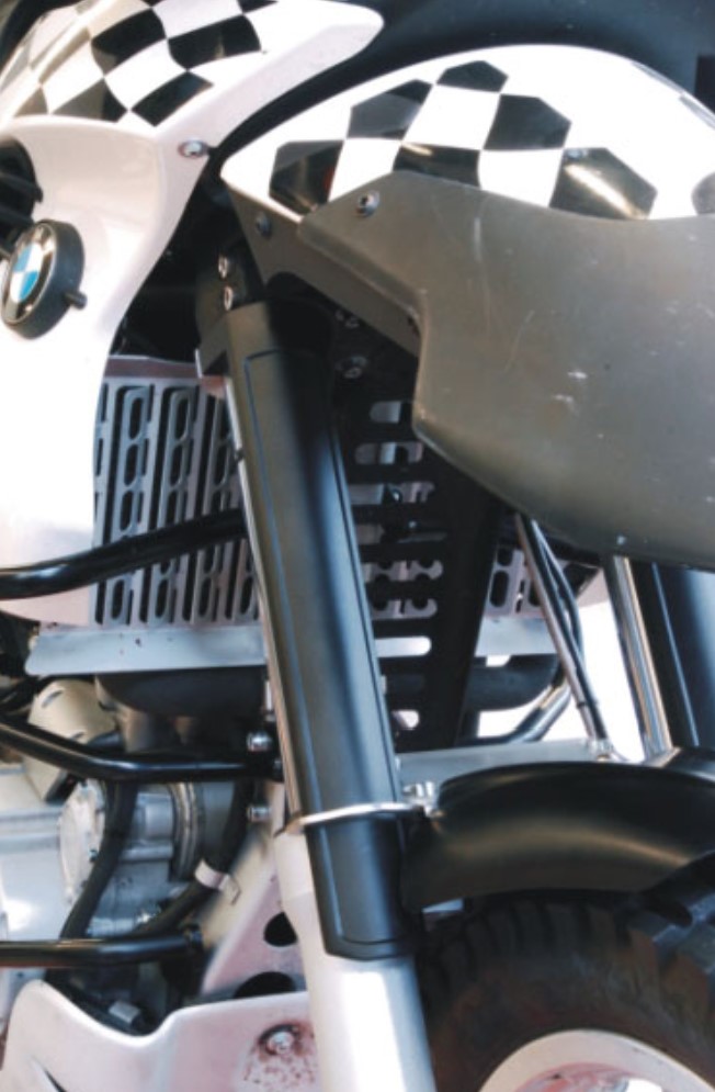

Hallo in die Runde,
hat noch jemand einen Lieferanten für einen Gabelprotektor welcher an die Sertao angebaut werden soll? Auf dem Bild ist der von TT zu sehen, der würde mir super gefallen. Ich finde leider keinen Lieferanten mehr, alternativ hab ich auch Interesse an einem Gebrauchtartikel.

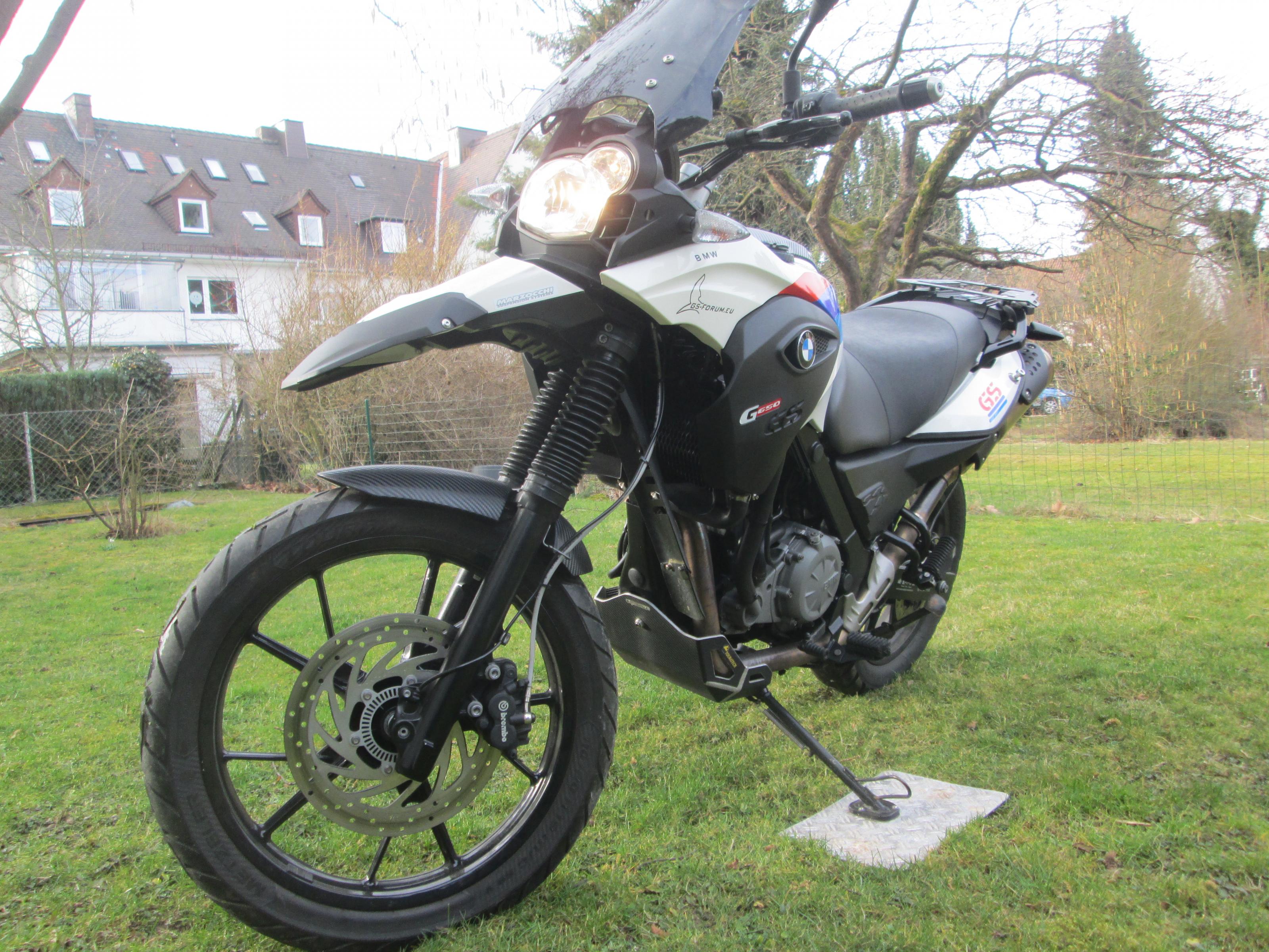

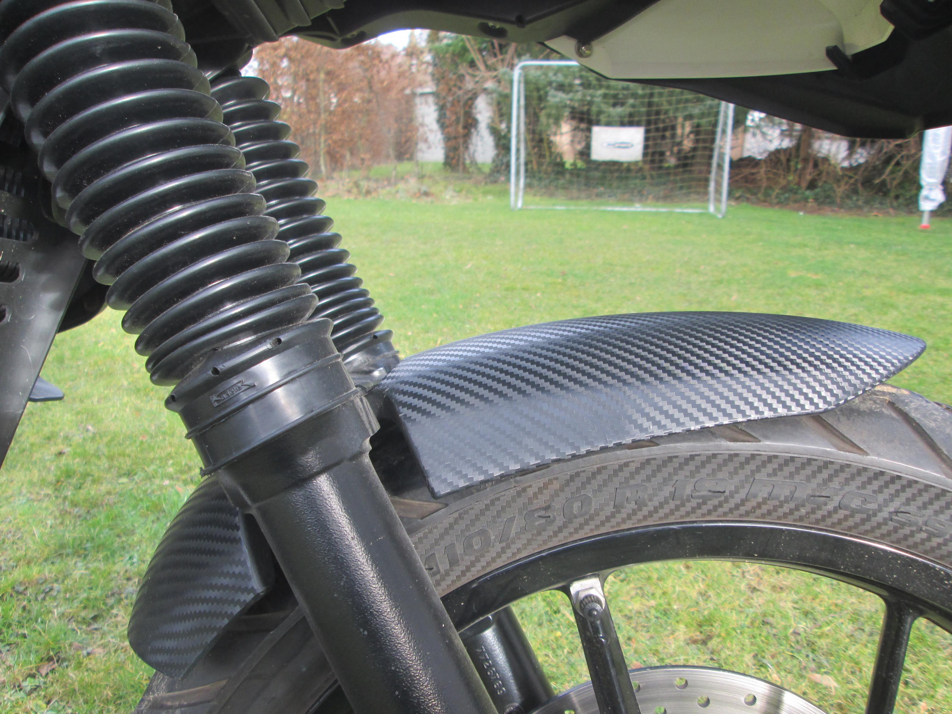

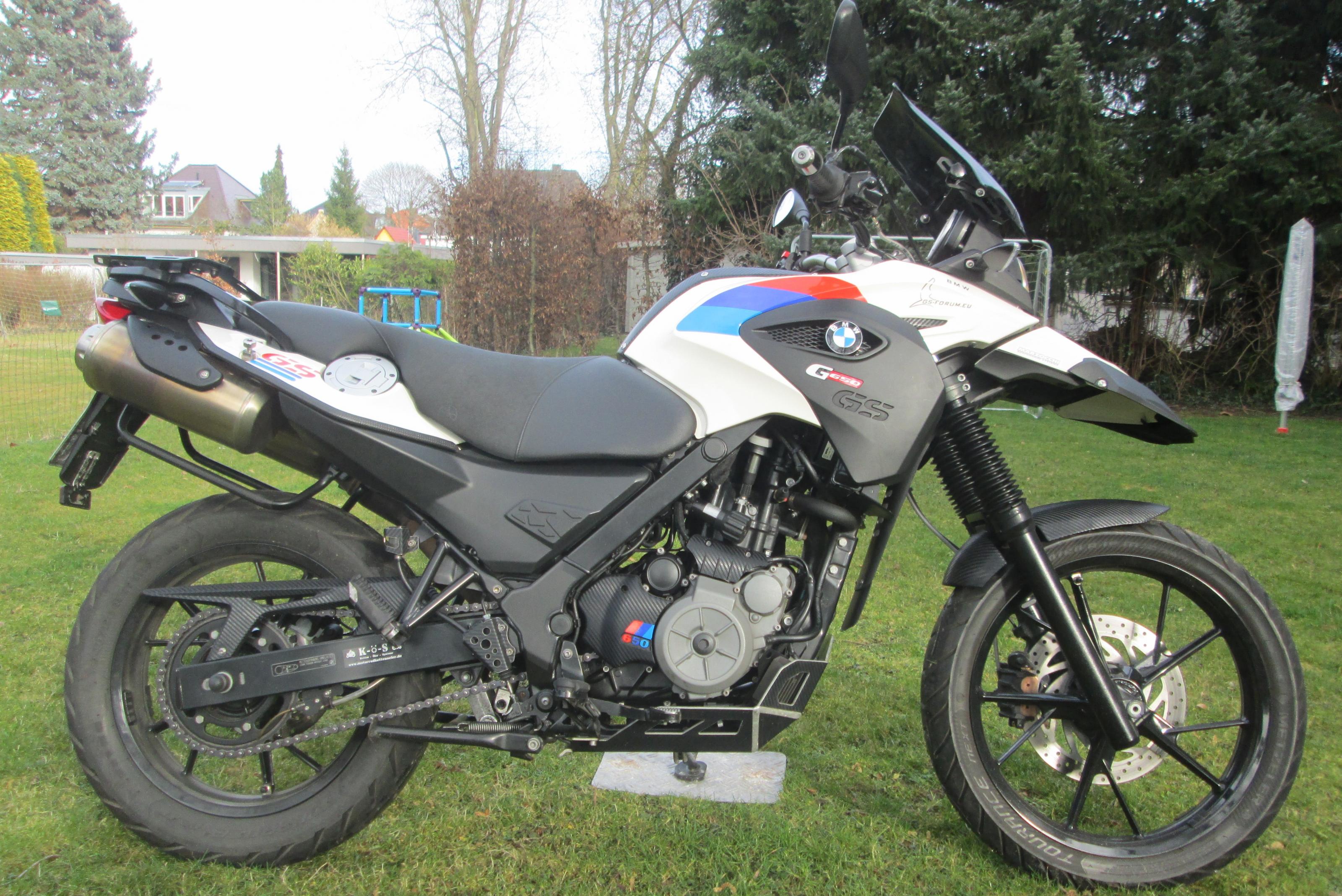

So sieht das bei mir aus:
Bei mir siehts n bisschen gedrungen aus, weil ich die normale G habe, aber bei der Sertao müsste das richtig gut passen, weil die Gabel ja 4 cm länger ist.
Is n bisschen Retro, aber mir gefällts.

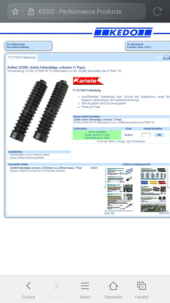

https://www.kedo.de/
Einen link direkt zum Produkt gibts leider nicht.
Geh auf die Startseite von Kedo und gib im Suchfenster direkt die Artikelnummer ein:
22585
Kostet 22,50 + Porto.
