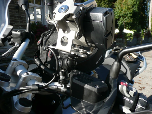

ich selbst habe meinen 276er am Bügel befestigt, der bei der Navivorbereitung dabei ist.
Wie bereits an meiner alten 1150er habe ich das RamMount System hierzu benutzt.
Du brauchst nur das Befestigungselement für den Bügel mit Kugel, eine kurze Klemmverbindung und das passende Element für original Marinehalterung.
Danach habe ich das bereits verlegte Kabel der Navivorbereitung kurz über dem Stecker aufgetrennt und das schwarze und rote Kabel für die Stromversorgung mit dem Originalanschlusskabel des 276er verlötet. Danach nur das Kabel mit Kabelbindern fixieren.
Die Position ist für mich optimal und nichts wird verdeckt.
Das Teil sitzt nun eigentlich an der selben Stelle wie das Originalnavi und verdeckt nichts.

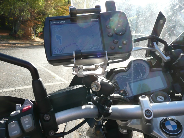

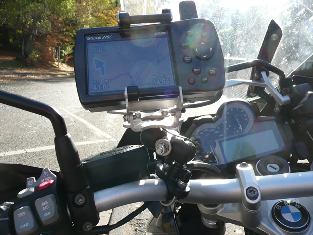

ich habe mit meinen vorhandenen Ram Mount Haltern das 276er montiert.
Ich habe mir nur bei einem Profi-Eisenwarenladen M7 Schrauben besorgt, um die Flügelschraube zu ersetzen. Was nützt ein abschließbarer TT Halter, wenn man ruck zuck die Flügelschraube aufdrehen könnte. Jetzt muss der Langfinger wenigstens einen 11er Schlüssel dabei haben.
Es ist gut im Sichtfeld und verdeckt keine Armaturen. Die Stromversorgung habe ich direkt von der Batterie verlegt. Man muss zwar reichlich Plastik abschrauben, um das Kabel zu verlegen, aber macht man ja nicht jeden Tag. Irgendwann wird dann auch das NAVI V kommen. Aber ich bin mit dem 276 sehr zufrieden.

Nicht übel. Allerdings hätte ich eine Torx-Schraube verwendet, mit der Mutter nach hinten.
Sieht m.E. etwas eleganter aus.

Nach der geänderten Bildansicht ist eine bessere Beurteilung möglich,
Für vorne wäre eine Hutmutter eine gute Lösung, oder?
