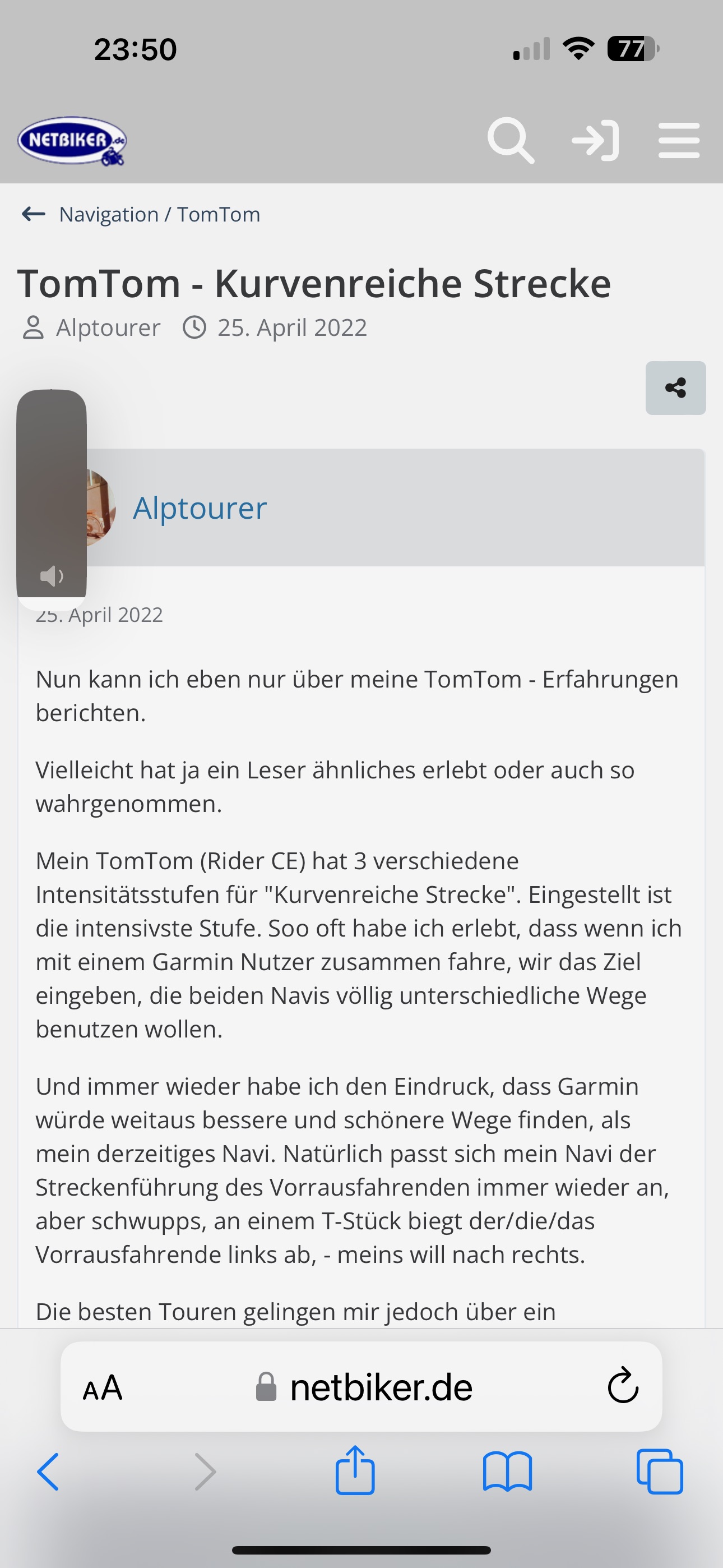

wenn ich das jetzt korrekt erinnere, arbeitet der Kollege mit dem Tom Tom immer die Routen aus ( kurvenreichste Strecke) und sendet diese per E Mail als GPX Datei weiter.
Der andere Kollege kann diese via Garmin Drive dann easy auf seinem ZUMO XT speichern und öffnen. Dies geht leider (wie oben festgestellt bei meinem BMW Nav. VI nicht):cry:. Wir koppeln das ZUMO und meinen BMW Nav VI dann immer via BT und übertragen so die Routen auf mein Navi. Das klappt soweit ganz gut, aber die Diskrepanzen entstehen bereits auf dem Weg vom Tom Tom zur Garmin, da die Geräte nicht die identische „Route abfahren“. Zum Teil hilft die Umwandlung in Tracks weiter.
Dies war offenbar auch schon Thema in anderen Foren (s. Foto)
Abschließend bin ich ja froh, das ich zumindest die Karten für den BMW Nav VI über Garmin Express aktualisieren kann und auch die Verbindung via BT mit dem ZUMO funzt:jubel:
