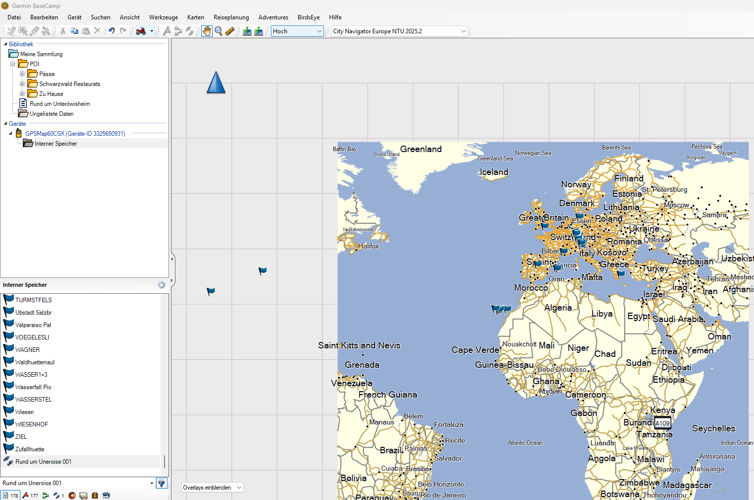

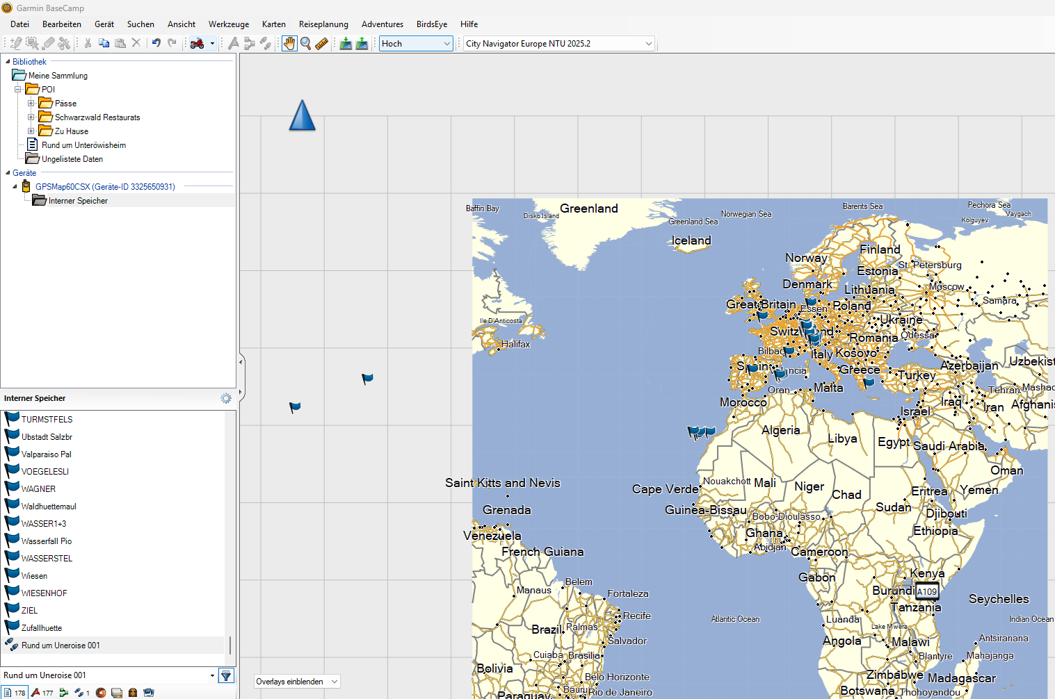

ich weiss das Teil ist schon uralt, habe aber trotzdem so ein navi fast geschenkt bekommen un d das gute dabei ist noch es ist noch fast wie neu, da es so gut wie nie benutzt wurde. Soviel zur Vorgeschichte. Jetzt meine Anliegen. Kann mir jemand sagen wie ich auf den interen Speicher komme da in diesem irgendwelche Wegpunkte gespeichert sind die ich einfach wegbekommen möchte. Habe Windows 11 und wie ihr seht Basecamp.

Guten Morgen,
in Basecamp habe ich zumindest bei mir keine Möglichkeit die einzelnen Punkte zu löschen.
s. Bild 1 Es erscheint nicht der Punkt löschen wenn ich mit der rechten Maustaste drauf gehe. Auch die Entf. Taste bringt nichts.

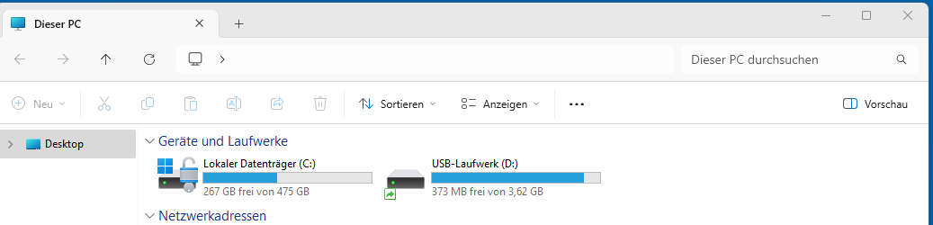

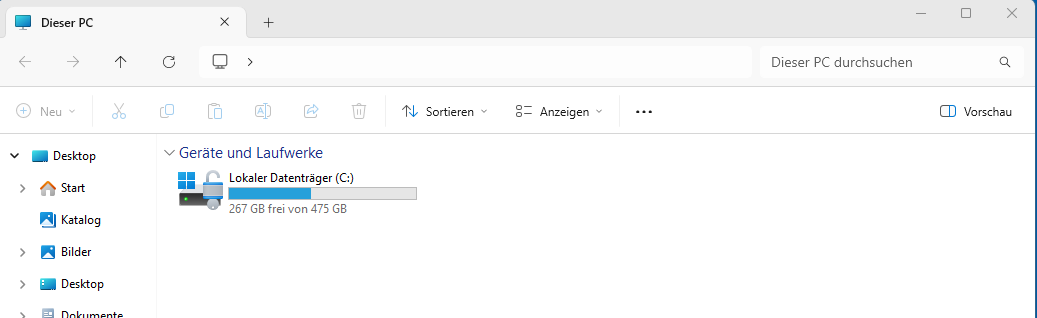

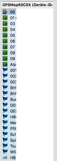

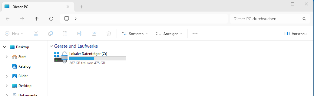

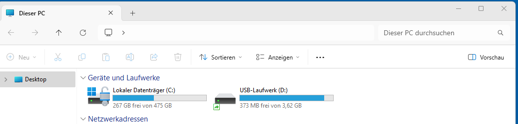

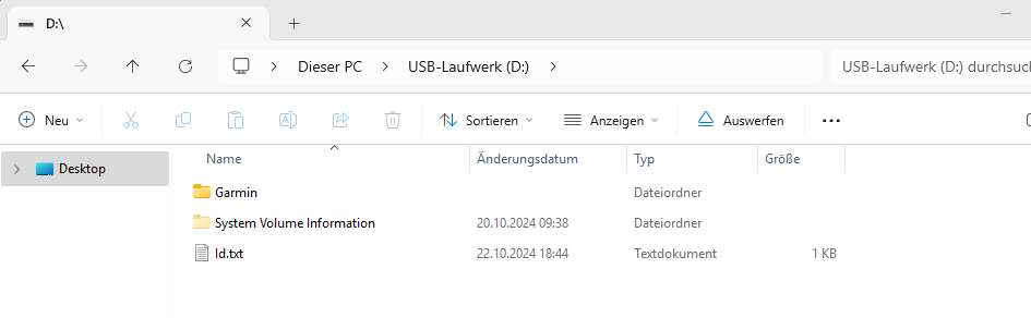

Habe dann das Gerät in den Massenspeichermodus versetzt folgendes sehe ich im Explorer Bild 2 Bild 3 dann im Ordner Garmin nachgeschaut da bekomme ich die Meldung keine Dateien also der Ordner ist leer. Wenn ich das Gerät nicht im Massenspeiermodus habe sehe ich eigentlich auf meinem PC gar nichts s. Bild 4.

Du musst es im gerät löschen.
Übertragen aus BC geht, löschen nur auf dem Gerät. Gilt nur für die Wegpunkte. Ist ein Fossil aus alten Garmintagen.
