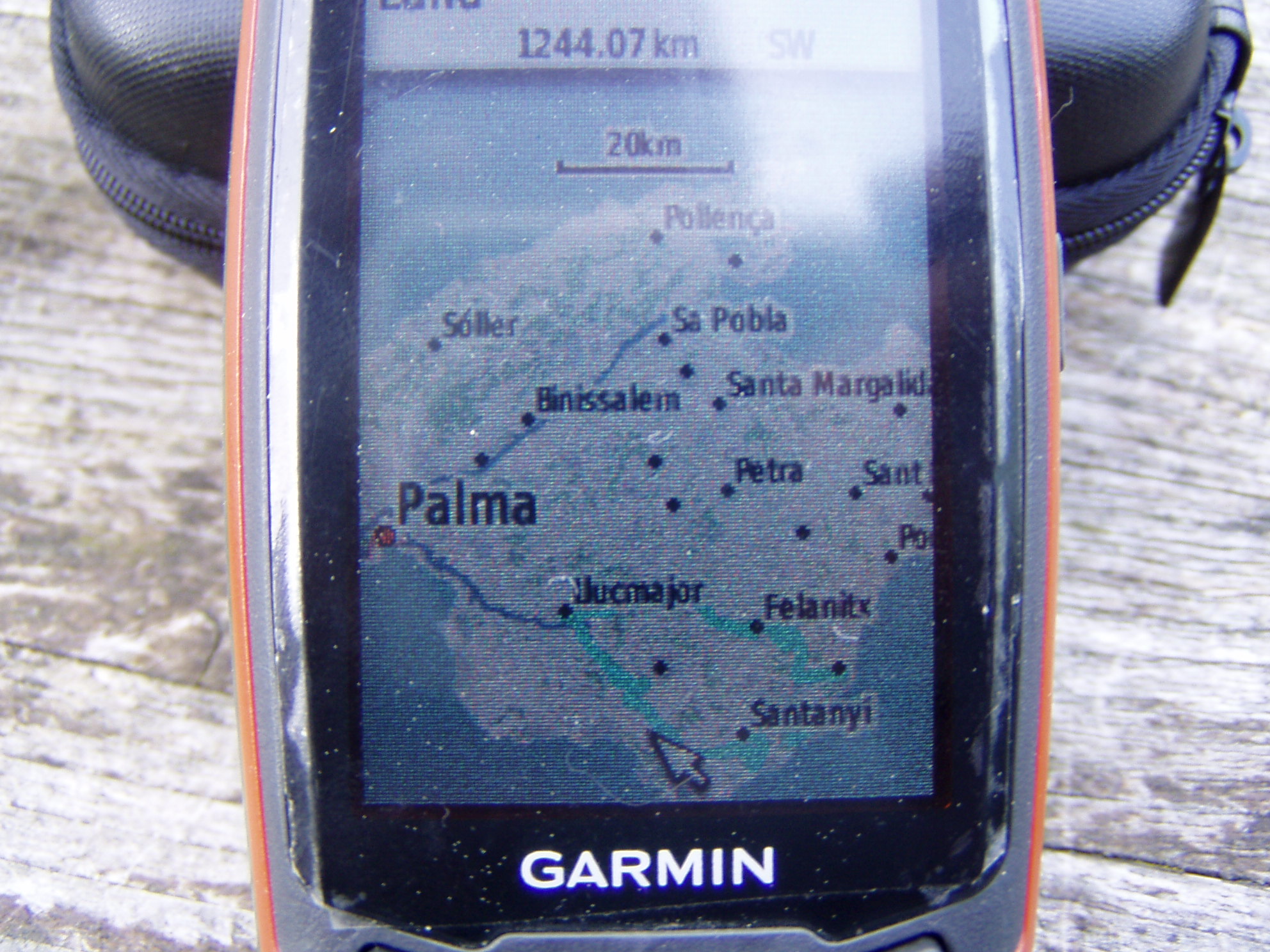

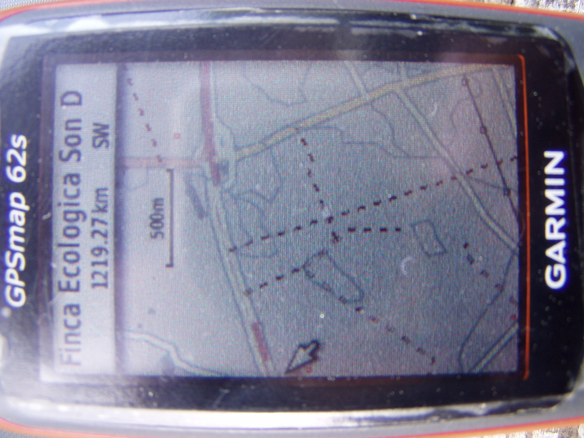

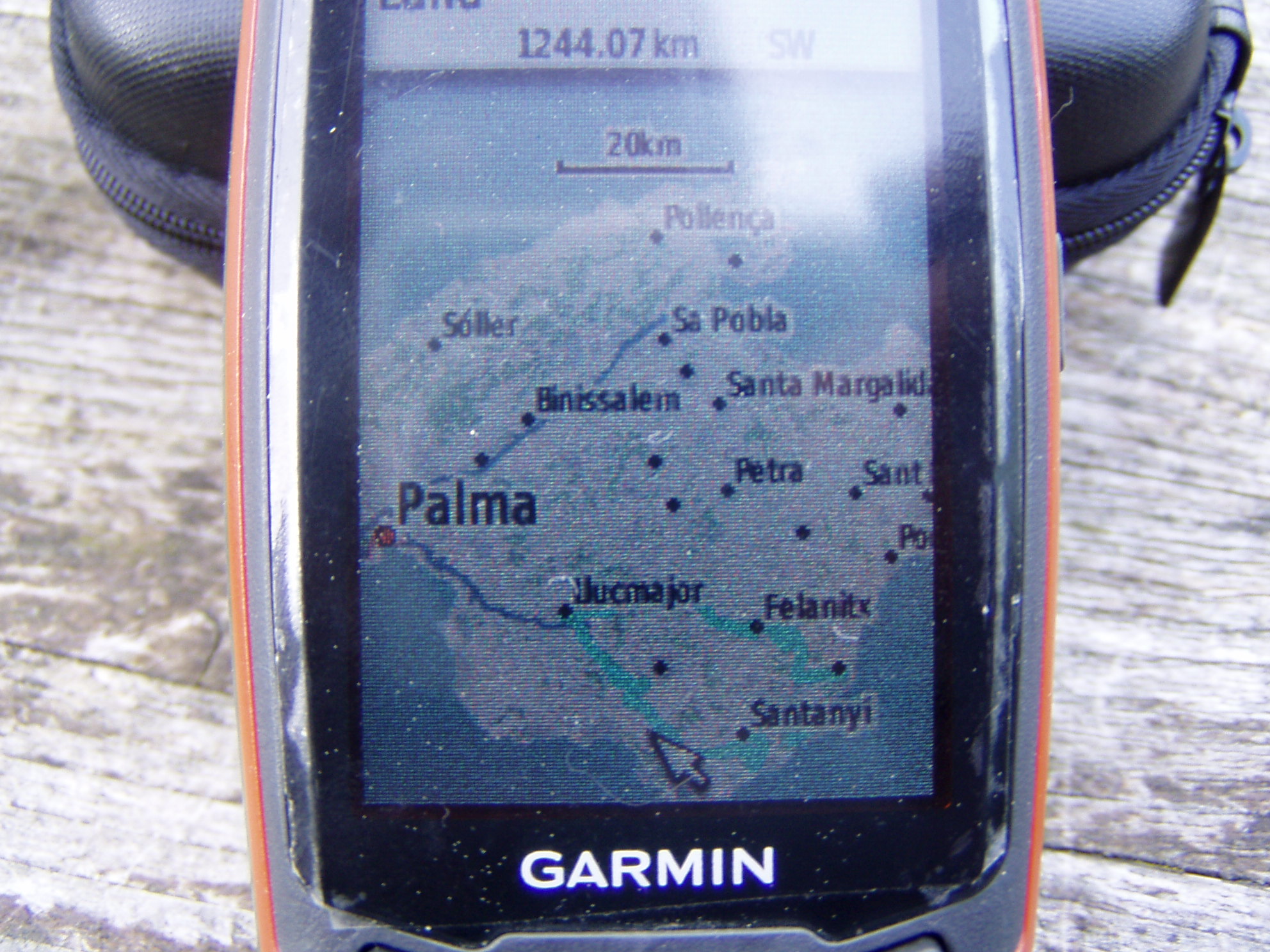

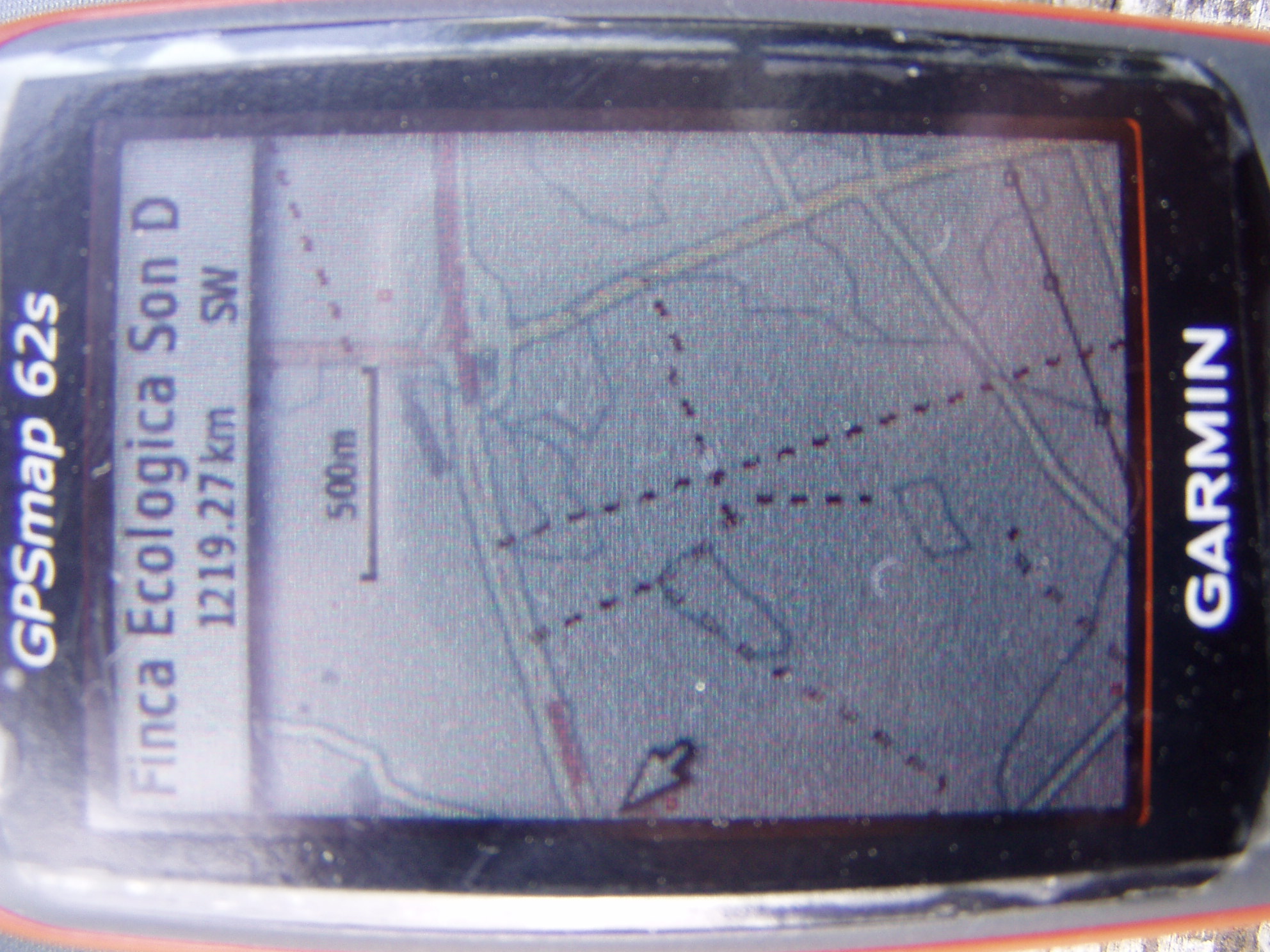

Die Beiträge im Garmin-Forum beziehen sich konkret auf das GPSmap 64. Aber egal, nach Aussage Beitrag #33 soll dieses "Kopierschutzproblem" ja alle Garmin-Geräte mit neuer Firmware betreffen. Ich weiß es nicht, ob es so ist. Ich weiß nur, daß es bei mir geht.
Ich war vor ca. 3 Wochen auf Malle und bin dort 6 Tage lang kreuz und quer alle möglichen Wege rumgefahren, die man als Malle-Urlauber sonst nicht fährt und die teilweise auch in keinem Straßennavi aufgeführt sind. Teilweise habe ich die Routen mit Basecamp vorher geplant und dann auf das GPS62 übertragen, teilweise bin ich auch frei Schnauze gefahren und habe immer nur aktuelle Ziele eingegeben. Jedesmal mit Routing. Es ging. Bis auf das bereits genannte Problem mit dem Routingfehler, der allerdings nur 2 x aufgetreten ist und bei dem ich bislang nicht weiß woran es gelegen hat. Und der auch bei einer Original Garmin Topo-Karte schon aufgetreten ist.
Auf meinem GPSmap 62s ist die aktuellste Firmware 6.1 installiert. Ich habe es gerade nochmal kontrolliert. Mit den bereits weiter o. g. OSM-Freizeitkarten funktioniert das Routing bei der von mir verwendeten Spanien-Karte einwandfrei.
Ich kann es mir nicht vorstellen, daß es im Sinne von Garmin ist keine OSM-Karten mehr zuzulassen. Einer der wesentlichen Gründe ein Garmin zu nehmen, insbesondere Outdoor-Navis, ist der relativ einfache Zugriff auf OSM-Karten. Ich denke eher, daß die OSM-Kartenanbieter da nachziehen müssen. Und es scheint ja auch grundsätzlich möglich zu sein. Ich werde der Sache jetzt allerdings auch mal etwas intensiver nachgehen.
Was ist jetzt Deine Lösung, wenn es grundsätzlich alle Garmin mit neuerer Gerätesoftware betreffen sollte?
