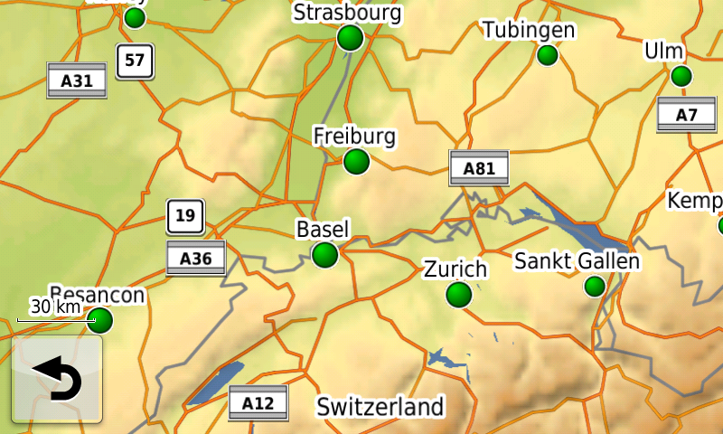

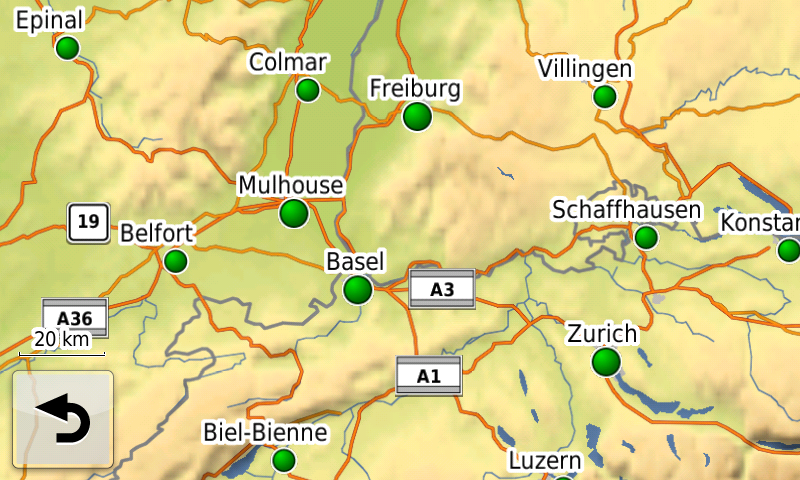

Aber ich habe jetzt einen interessanten Effekt, der mir so bei den früheren Versionen nicht aufgefallen ist:
Wenn ich in die Karte hinein zoome, also einen großen Maßstab habe mit mehr Details, dann kann ich gesamt Europa sehen.
Hier z.B. das Ländereck D-F-CH. Der Maßstabsstrich entspricht hier einer Länge von 20km

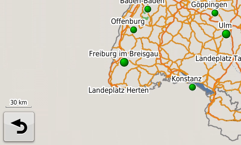

Zoome ich einen Schritt aus der Karte raus, der Strich zeigt jetzt eine Länge von 30km, dann kann ich einige Länder um Deutschland herum nicht mehr sehen. Auf dem PC sieht in Basecamp alles weiterhin normal aus.
Außerdem dauert in solch kleinem oder noch kleinerem Maßstab der Kartenaufbau ewig oder scheint selbst in einigen Ecken Deutschlands gar nicht fertig zu werden.
Diese grobe Ansicht wird normalerweise nicht benötigt. Könnte zum Suchen aber mal brauchbar sein.

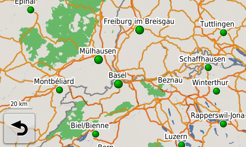

Hallo eMTee,
hilft dir möglicherweise nicht, aber ich hab's bei meinem N6 mit 2020.10 ausprobiert. Alles o.k.
Liebe Grüße
Andreas

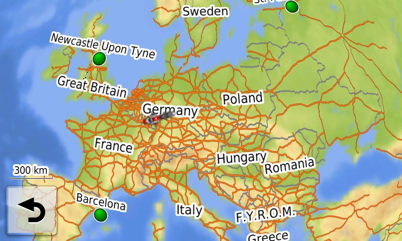

Ich habe die Lösung!
Bei Dir fehlt die Datei "gmapbmap.img" im .system Verzeichnis.
Dateigröße knapp 50 MB, wird beim Update nie aktualisiert.
Diese habe ich mal testweise gelöscht, dann zeigt sich das Kartenbild wie bei Deinem Fehler.
Die gmapbmap.img ist eine Basiskarte mit den Haupstrassen.
eMTee
eMTee
05.08.2013
5.275
Rhein-Main
Vielen Dank, genau das war das Problem. :daumen-hoch:
Die habe ich scheinbar schon vor einiger Zeit mal mit weggelöscht, denn die ist auf meinen letzten Backups nirgendwo mit drauf.
Ich habe sie mir jetzt hier runtergeladen:
https://support.garmin.com/de-AT/?faq=RDJ305zixk7EgzbBkDI2U9
Damit kann ich wieder rauszoomen:

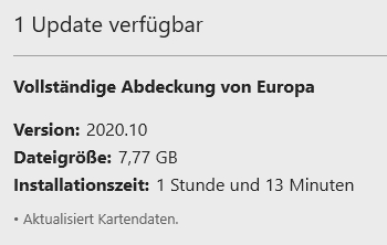

Bei meinem N5 auch keine Probleme nach dem Update.
Bei mir wurden auch die 7,7GB problemlos auf dem N5 installiert. Interner Speicher hat noch 1,8G frei. Die Karten wurden von GE automatisch auf dem internen Speicher und der SD gesplittet. Das Splitting funktioniert aber erst seit ich bei einem früheren Update einmal manuell die Maps gesplittet habe. Seitdem erkennt GE das automatisch.
