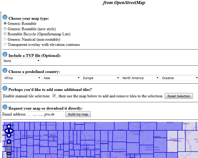

Vielleicht mal zur Ergänzung/besseren Beschreibung.
Beim Erstellen der Karten habe ich folgendes selektiert:

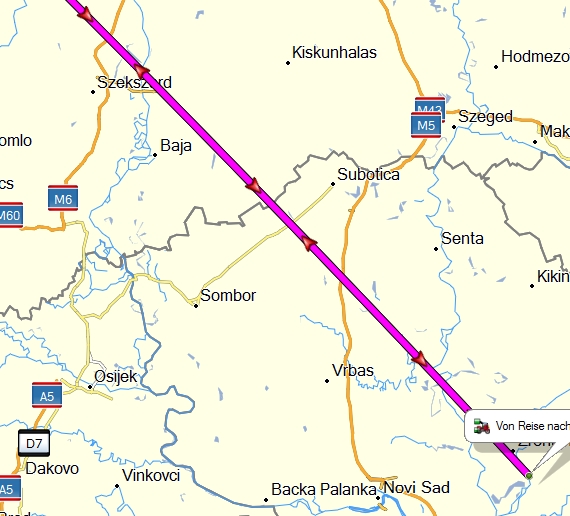

Karten erstellt und installiert. Sind in Basecamp angekommen und ich kann auch die Orte suchen. Hier mal als Beispiel den Ort Ecka in Serbien.
Will ich eine Route aus Deutschland zu diesem Ort berechnen, wird nur Luftlinie dargestellt. Warum? Ist doch routing fähig?
Und suche ich den gleichen Zielpunkt (Ecka, Serbien) im Navi selbst (gleiches Kartenmaterial) wird er gar nich gefunden.

Kartenübergreifend wird das Routing mit OSM Karten nicht funktionieren.
Es muss den Start und Zielpunkt auf der selben Karte, oder Kartenausschnitt sein.

Ok, danke - bei den original Garmin Karten geht das. Ich hatte an sich vor, mir den Start und Endpunkt zu setzen und dann die Strecken dazwischen anzupassen. Werde es mal anders probieren.
Mal schauen.
