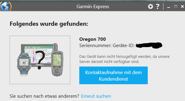

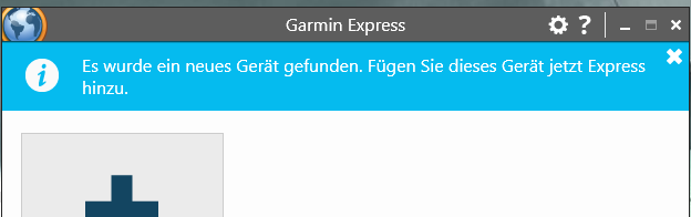

  • Garmin Express meldet das ein neues Gerät gefunden wurde und man es installieren soll, ja würde ich gerne aber die Suche bleibt dann erfolglos
  • Getestet mit 5 Geräten, bei jedem das gleiche, alle werden von Windows einwandfrei erkannt von Express aber nicht

  • Noch eine Interessante Info, wenn ich ohne Internet das Gerät anschließe wird es erkannt, kann aber nicht installiert werden da die Server logischer weise nicht verfügbar sind

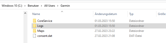

Wurde der Ordner: Lokaler Datenträger/Benutzer/Alle/Garmin gelöscht?
Siehe ausgeblendete Dateien, Ordner und Laufwerke ...

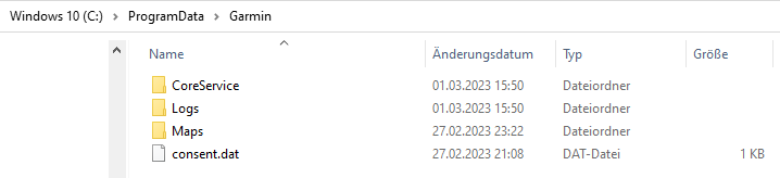

Ja das kommt ja auf gleiche wie C:\ProgramData\Garmin

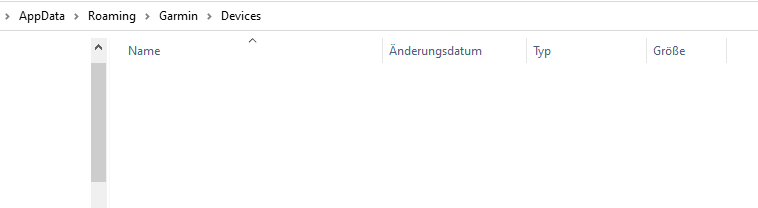

Nein ... nur im ersteren sind die jeweiligen Geräte hinterlegt
Dann weiß ich nicht was du meinst:
Die Geräte sind m.E. hier aber da ist nix drin.

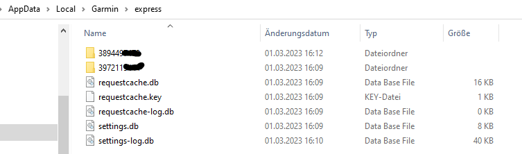

EDIT: Du hast mir aber trotzdem den richtigen Hinweis geliefert, hier sind die Geräte auch noch mal hinterleg, seit löschen dieses Verzeichnisses läuft Express wieder und die Geräte werden gefunden.
Vielen Dank für Deinen Tip.

Lokaler Datenträger (...) / Benutzer / ... / AppData / Local / Garmin
Ausgeblendeter Ordner
Gast-55299
Zwei Geräte seh ich bei dir
Ja ... du hast es
