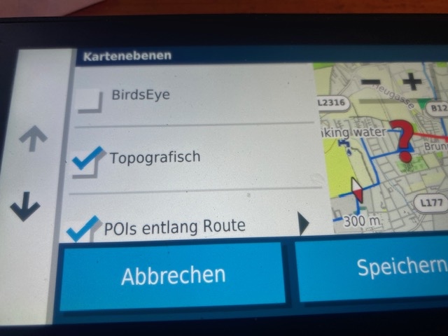

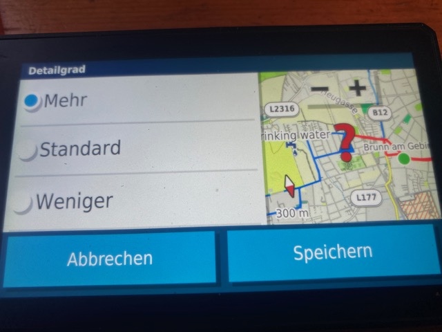

Prüfe aber mal vorher:
Ist die Freizeitkarte im Ordner "Map" auf der SD Karte?
Wieviele OSM Karten hast Du am Navi?
Wie ist der Detailgrad der Kartenansicht eingestellt?
Weniger wäre nicht gut zB.
Kartenebenen aktiviert?

Hallo zusammen, Vielen Dank für die Vorschläge. Das Problem hat sich etwas entschärft. Ich habe eine andere SD-Karte bespielt und nur eine Freizeitkarte freigegeben. Nun funktioniert es, allerdings nicht länderübergreifend. Ich versuche weiter.....
