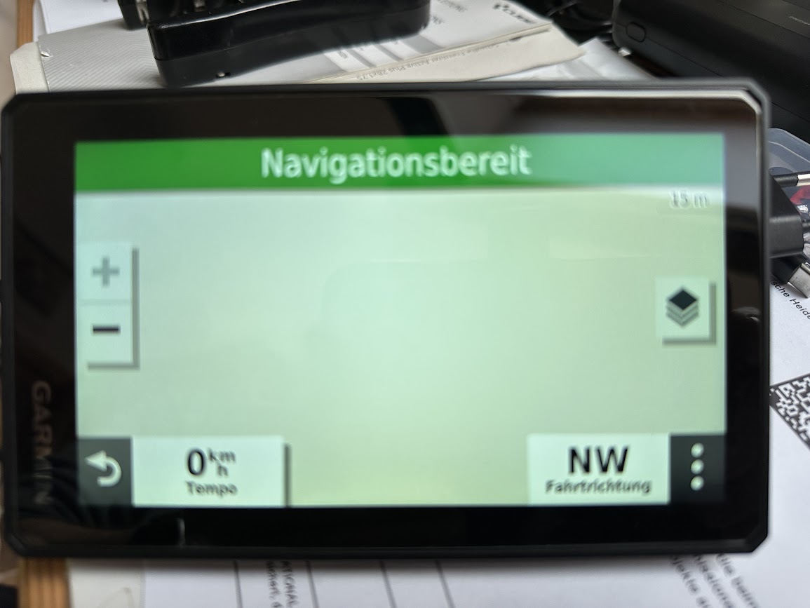

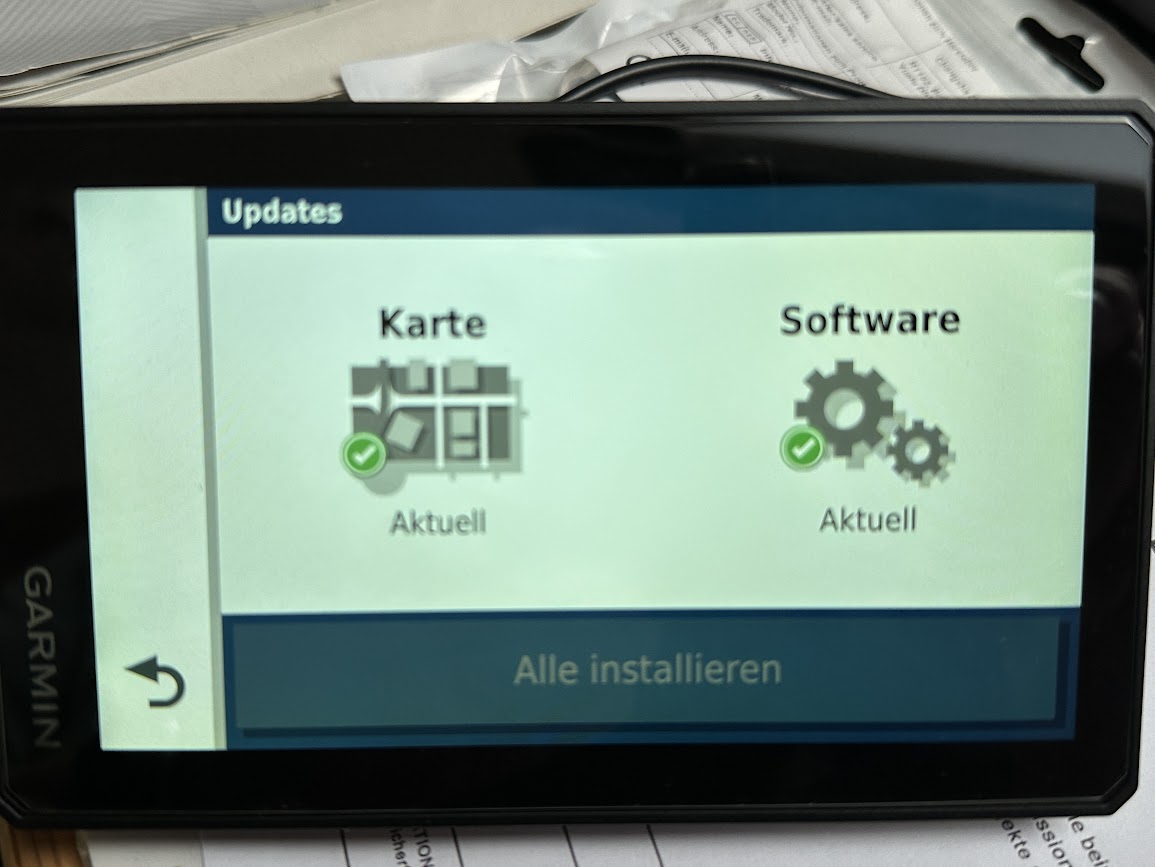

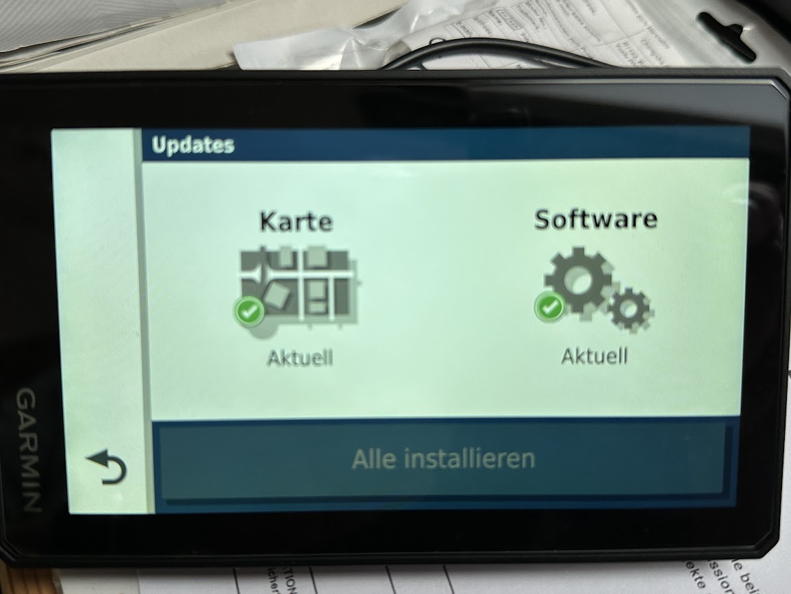

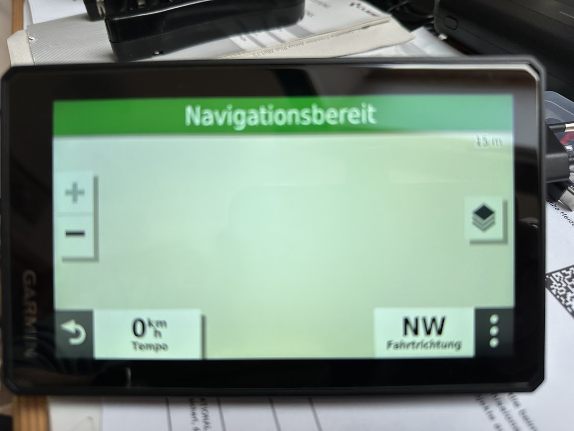

Hallo ich habe heute seit langem mein Zümo XT an den PC angeschlossen und dass hat schon Probleme gemacht, wollte sich ewig nicht verbinden. Nach ein paarmal Stecker rein und raus hat es dann geklappt, hat auf Garmin Express angezeigt dass neue Update da sind und ich auf Installieren gedrückt habe. Nach ca. 8 Min. war der Download fertig und ich habe so wie ich sollte die Verbindung unterbrochen und dann wieder hergestellt. Und nun ist keine Karte mehr zu sehen, was ist da schiefgelaufen? Da sind alle meine Routen drauf die ich mir für Slowenien aufgeladen hatte, und in einer Woche solls losgehen. Bin gerade ziemlich fertig.
Wer weis was das sein könnte?
Hier noch zwei Bilder was es zeigt.

Schau doch mal in den Einstellungen nach ob der Haken bei den Karten gesetzt ist

Wenn bei Karten der grüne Haken gesetzt ist dann sollte normalerweise alles funktionieren. Hatte bei dem letzten Update auch Probleme ich konnte keine Stadt bzw Adresse mir eingeben habe das Kartenupdate dann noch mal neu installiert und dann hat es geklappt
Gast-55299
Also: Auf dem XT alle Routen löschen. Über Routen löschen!
Neustart. Neu reinkopieren (importieren) geht nicht ... hilft nicht. Dann alle wieder reinkopieren und XT starten ... Routen übernehmen.

So ein gekasper hatte ich auch. Nach 8 Minuten sind i.d.r. keine knapp 8GB Daten runtergeladen und auf dem Navi installiert. Garmin Express hat wohl die alten Karten auf den´m Navi gelöscht und dann abgebrochen (es sei denn, du schaust mal im XT unter "my maps" nach, welche Karten installiert sind und wo die Häkchen gesetzt sind .)
Danach in aller Ruhe Garmin Express nochmal aufrufen und ERST die neuesten Karten auf den XT installieren. Wenn der dann läuft, XT wieder an GE und im Menu "Kartenauswahl" einstellen, dass die Karten nun auch auf den PC installiert werden sollen,(und nur da). Da die Karten sich schon auf dem Gerät befinden, geht das dann wesentlich schneller und du siehst nachher in Basecamp, welche Karten sich auf deinem XT befinden (Unter "internal Storage" )

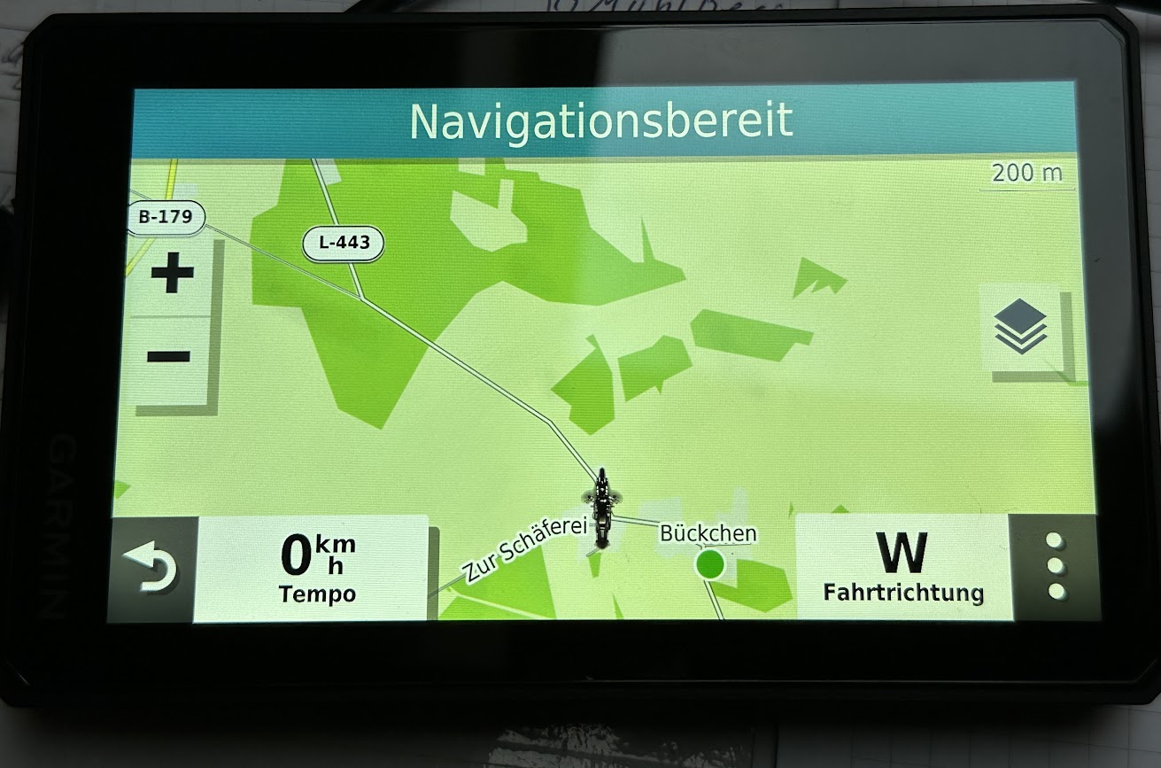

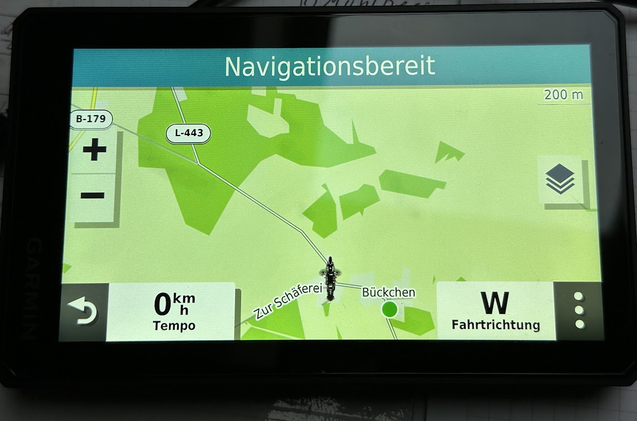

Dank an alle! Nachdem ich das XT die ganze Nacht am Ladegerät hatte, hat es heute morgen mit einem neuen Update geklappt. Alles wieder drauf und die Slowenien Touren sind auch alle noch da. Offensichtlich lag es daran das nach den Updates nicht genug Saft auf dem Akku war und beim Ab stöpseln und wieder Anschließen hat der Saft nicht gereicht um den Vorgang abzuschließen. Bin froh dass es wieder geht.
