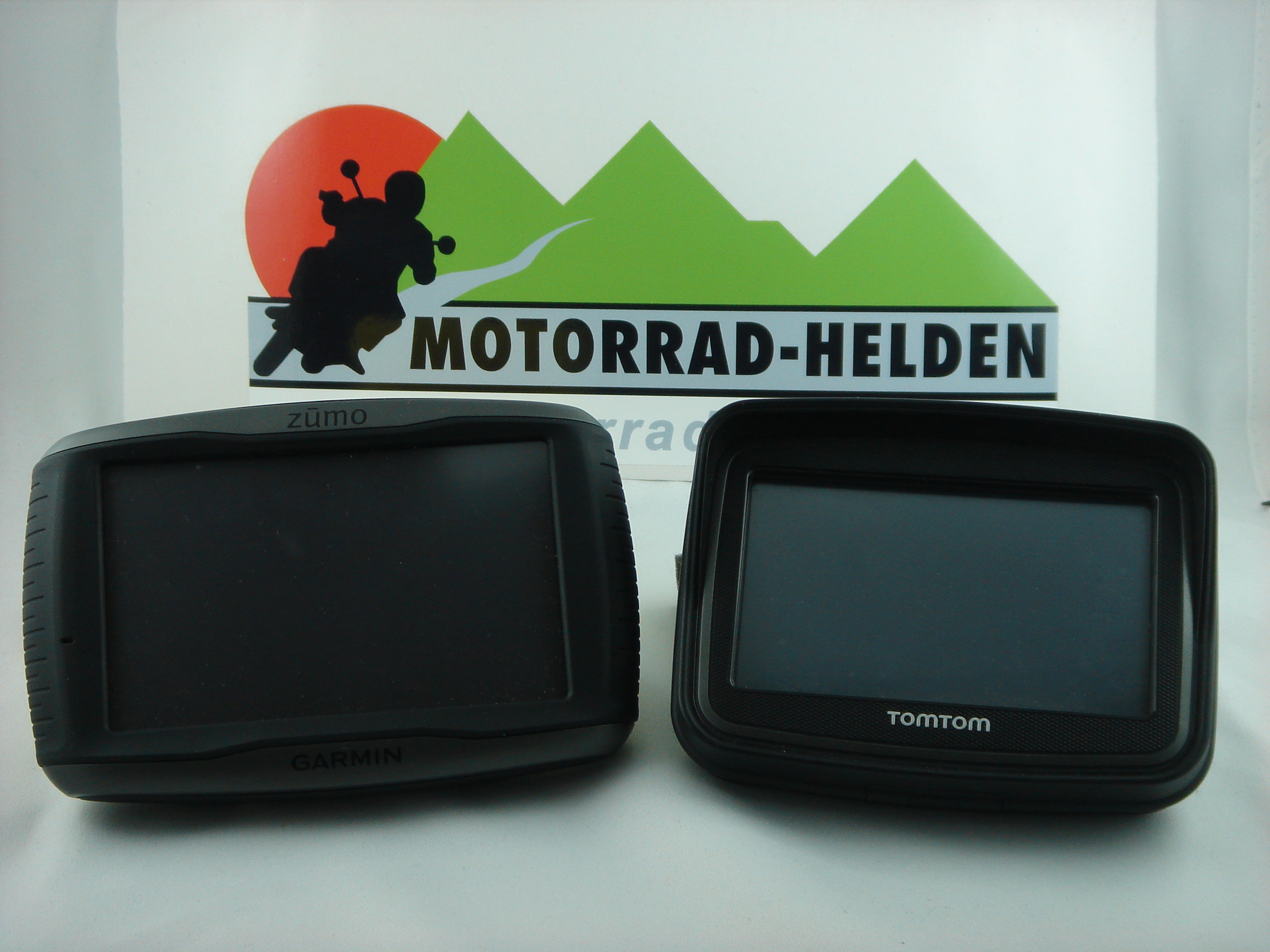

Garmin zümo 590
ich habe das 590 bereits!:D
Es passt nicht in die Halterung der K50 !
Zum Einen durch die neue Form und zum Anderen dem großen Display (5").
Mein erster Eindruck:
Super schnell. rechnet eine 400km kurvenreiche Strecke deutlich mehr als doppelt so schnell wie das TomTom 2013!
Die Auflösung ist erheblich besser.
Stimmt, kurvenreiche Strecke, kann das 390 auch schon aber
das beste Feature: Rundstrecken planen. Du kannst um deinen Startpunkt entweder Zeit, km oder ein Zwischenziel vorgeben und berechnen lassen.
Und diese Funktion ist m.E. eine der interessantesten bei einem Motorradnavi.
Garmin arbeitet jetzt mit Apps. Ich denke, dass man zukünftig neue Features einfach per App aufs Gerät spielt und somit erweitern kann.
Sehr gut ist die Implementierung von Wetter und Verkehr. Dies erfolgt über eine App im Smartphone. Grundsätzlich Infos sind kostenlos, will man umfangreichere Infos haben, kostet das wohl einmalig um 5,50€.
Über diese App kann man sich auch aktuelle Blitzer einspielen lassen ohne, dass diese im Navi fest gespeichert sind!
Wer die Garminkamera hat, kann diese über das Navi steuern.
Interessant ist auch der Mediaplayer. Man muss keine Musik mehr, wenn man das will, auf das Gerät spielen. Das Naiv greift auf mein angeschlossenes iPhone zu und ich kann über das Navi alle Musik des iPhone auswählen und abspielen!
Ich als TomTom-Fan, bin bisher beeindruckt. Am WE folgt hoffentlich ein Praxistest.
