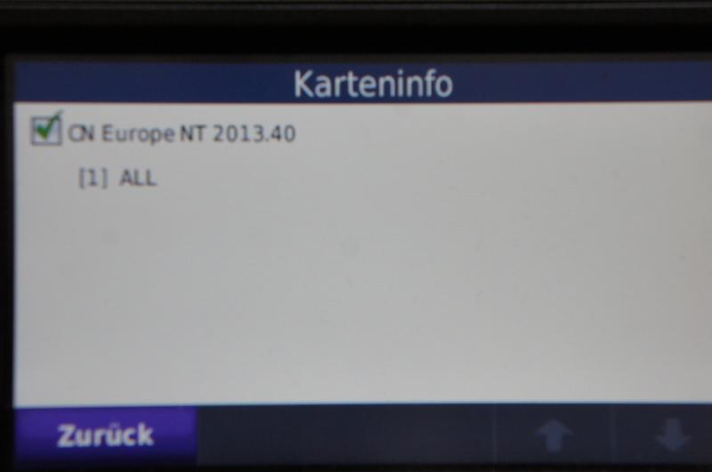

Gast20919
verstehe ich nicht zum 2.ten male 2013.40 auf PC und 660 er läuft ... hat allerdings ca 10 h gedauert..

Gast20919
DSC03515.jpg karten kann ich frei wählen von .1 bis .4 und Globale Karte...
