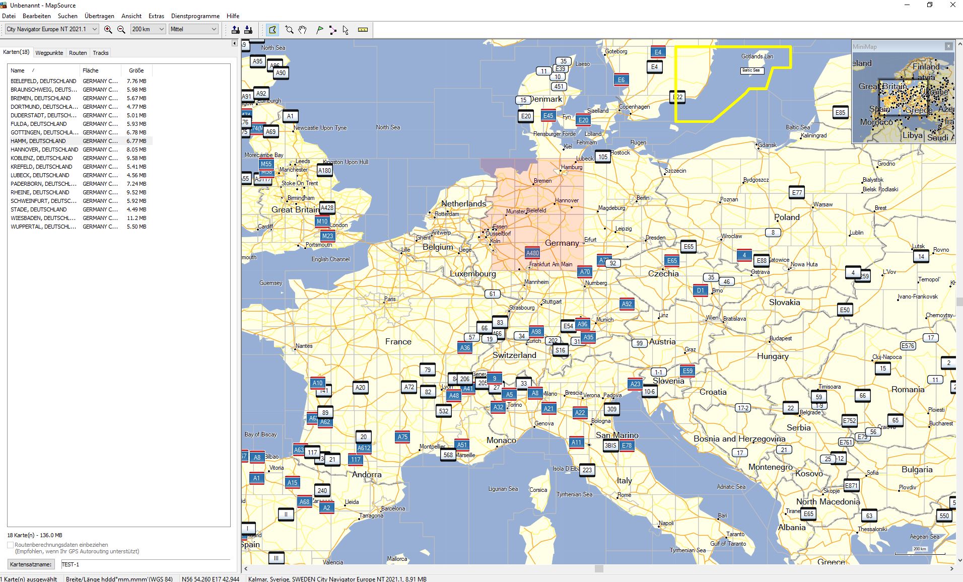

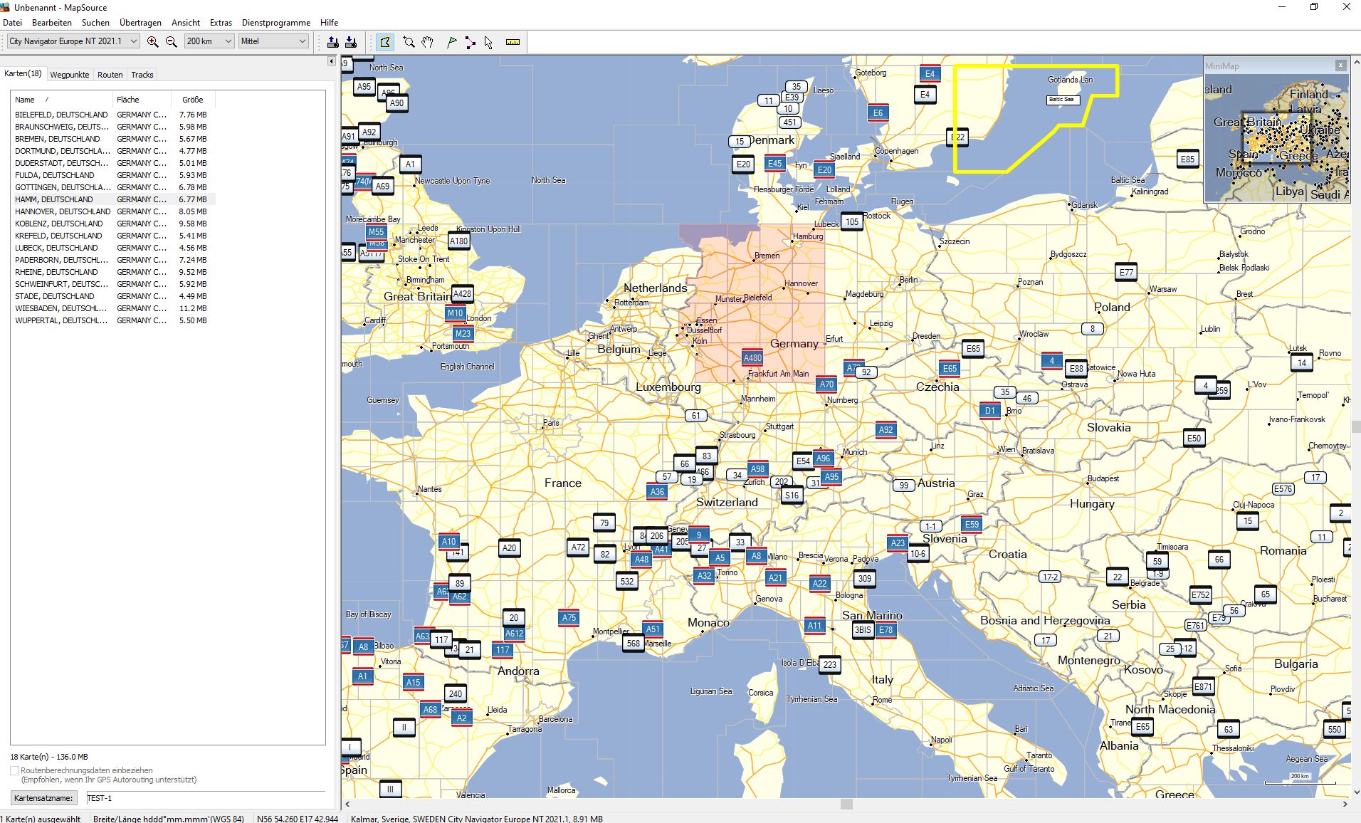

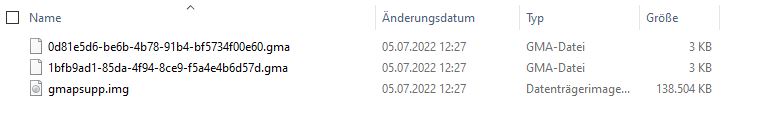

Für meine alten ZUMO 550 bastele ich mir die Karten immer so zurecht, wie benötigt !
Kompletten Kartensatz auf PC speichern ...
Mit Garmin Mapsource auf diese "aktuellste Karte" zugreifen und sich das basteln, was man benötigt:
... kann man aus seiner Karten selbst eine (ggf. reduzierte Karte) basteln.
Das macht man, indem man einzelne Kachelfragmente separat anwählt und die Karte abspeichert und exportiert ... man kann auch alles auswählen !
  • "Browser" (ich glaube das dies so heißt, man kann zwischen "Karten + Wegpunkte+Routen+Tracks wechseln) auf Karten stellen ...
  • Kacheln anklicken, so dass sie die Farbe wechseln und im "Browser" zu sehen sind
  • "unten" sinnvollen Namen einfüllen unter : Kartensatzname
  • Übertragen ... an Gerät senden drücken
  • Speichermedium wählen
  • speichern / erzeugen ... dauert etwas ... oder auch erheblich länger !
  • ggf. später umbenennen ...
