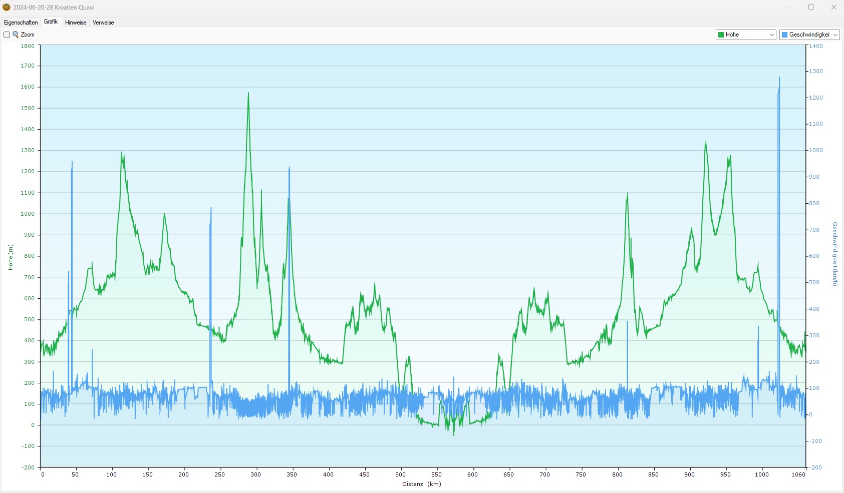

Hallo, laut diesem, meinen Navi fahre ich bis zu 1.300 kmh ... hat von euch auch schon jemand diese Bemerkung gemacht ... hat jemand eine Ahnung woher dieser Fehler kommt, gibt es eine Abhilfe? Danke, Grüße Reinhard aus Österreich
W
Wetzlarer
16.04.2014
1.262
Wetzlar
R1200GS Rallye
Hallo!
Da hattest du mal kurz schlechten Empfang und dadurch warst du "irgendwo"
Wenn es dich stört schau dir die einzelnen Punkte an und lösche die zu schnellen raus.
Kann sein das dann die davor und danach auch etwas zu schnell sind, musst evtl. ein paar mehr löschen
Oder halt einfach ignorieren ;-)

Das passiert auch bei anderen Garmin-Navis. In Basecamp wird die Geschwindigkeit für diese Darstellung von Punkt zu Punkt berechnet. Wenn die Positionsangabe fehlerhaft ist, dann kommen solche Effekte zustande. Wenn ein neuer Track mitten in der Tour automatisch beim Ausschalten abgespeichert wird, dann ein neuer Track beim Einschalten begonnen wird, die Positionsbestimmung aber nicht sofort klappt, habe ich auch schon Geschwindigkeiten von mehr als 30.000 km/h bis zum zweiten Punkt angezeigt bekommen. Spitzkehren im Wald mit schlechtem Empfang führen auch zu manchmal seltsamen Ergebnissen, weil die Punkte aufgrund der geringen Geschwindigkeit sehr eng beieinander liegen, die Positionsbestimmung des Navis aber aufgrund der Ungenauigkeiten und des schlechten Satellitenempfangs die falsche Distanz ergibt.
Durch manuelles Löschen von Punkten davor und danach kann man das korrigieren - wenn es wirklich erforderlich ist. Sonst ignorieren. Die Durchschnittsgeschwindigkeit über die komplette Tour passt.

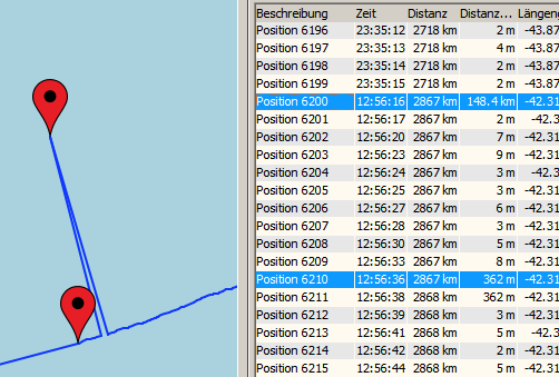

Gibt es zu der Grafik auch einen TRACK?
Ich hab hier einen Track vom Segeln. 400Std und 4.800km
Der Track wurde mit eine Ipad und einer Segelsoftware unter Deck aufgenommen. Also nicht die idealen Empfangsbedingungen.
Zudem lief das Ipad nicht fortwährend über die 400Std. Das wurde eingeschaltet wenn der Kollege mal was lesen wollte etc.
Jetzt hab ich mir eine Stelle rausgesucht an der sich einiges darstellen lässt.
Pos 6199 Das Ipad wird abgeschaltet
Pos 6200 Nach 13,5Std. wird das Ipad wieder eingeschaltet. 148.8km sind zurückgelegt worden = ca. 11km/h.
Keine "Raketengeschwindigkeit" weil die Zeit bekannt ist.
6201 - 6209 weil schlechter GPS-Empfang unregelmäßige Zeiten
Bei Geschwindigkeit von 1.300Km/h = 360m/sek
6210 Diesen Punkt habe ich nun händisch um diese 360m raus gezogen.
Also mit 1.300Km/h raus zu 6210 und wieder mit 1.300km/h zu 6211 zurück.
Und jetzt die Überlegung:
Gesetzt den Fall, im Track habe ich in der kurzen Zeit so eine große Abweichung , dann hat der GPS-Empfänger ein Macke?
Dieses ominöse Update, das hilft hier, hilft überhaupt nicht!

In der Kroatien-Grafik sind 8 solche Ausreißer zu sehen.
Bei KM 340 und 825, da scheint auch noch auf der Passhöhe zu sein.
Für mich schwer vorstellbar.

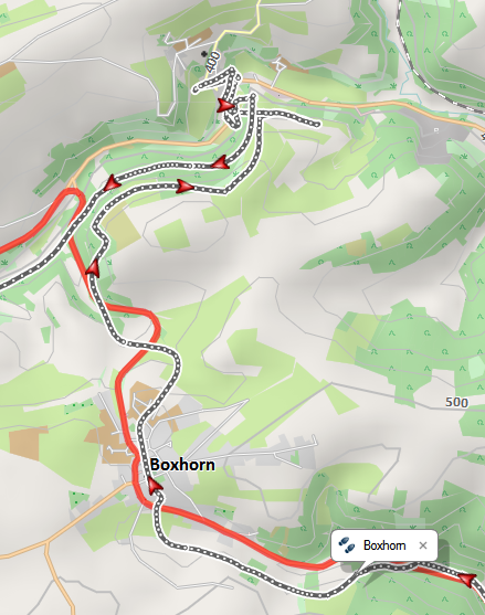

Aber, das ist mir vor Jahren mit dem Rider widerfahren
Da wollte man mich an passender Stelle ins Boxhorn jagen
Rot die BC-Route
Schwarz der aufgezeichnete Track von meinem Rider.
Und ich hab das gesehen wie ich auf einmal in der Wiese fahre.
Bin dann stehen geblieben, habe mir das angesehen und habe dann vom Rider, der hat das so angezeigt, mich rechts oben ins Boxhorn jagen lassen. Hab dann allerdings abgebrochen weil da nur noch Bockmist rauskam.
Das dauerte so 40 Minuten bis es wieder normal war.
Serpentinen, Spitzkehren - werden doch vom Rider bestens getrackt

Auch bei mir haben 2 unterschiedliche Navis gleichzeitig während der Fahrt angezeigt, dass ich mich auf keinem Weg, sondern im Wald oder auf Wiesen befinde. Das Navi braucht zur guten Positionsbestimmmung nun mal eine Mindestanzahl an Satelliten. Werden diese nicht gefunden, dann ist die Position deutlich daneben. Navis, die nur GPS und nicht auch Galileo nutzen (vor allem ältere Navis), leiden zusätzlich darunter, dass die GPS-Satelliten zeitweise mehr für militärische Zwecke genutzt werden. Das ist besonders seit dem Ukraine-Krieg ein Problem. Kommt dann noch schlechter Empfang in einem Tal oder Wald dazu, orientiert man sich besser an der Karte und der Kompass-Richtung und ignoriert die Positionsangabe.
Ich bin auch schon dem Navi vertrauend in Italien auf einem Weg gefahren, den ich gar nicht geplant hatte. Das war nicht schön, aber interessant. Der Weg zurück zur Route auf der Straße hat zwar geklappt, allerdings ging sehr viel Zeit drauf. Und entgegenkommende Radfahrer in Italien sahen nicht gerade glücklich aus, als ich Ihnen entgegenkam. Das kam nur zustande, weil die Positionsangabe daneben war und daher das Navi auf diesen Weg gelotst hatte. Ich hatte die geplante Strecke nicht mehr im Kopf.

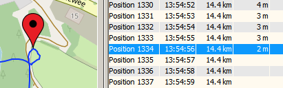

Auf meinem Rider läuft das Minilog von Yoghurt. Da hat der geniale Arbeit geleistet. Das Minlog leistet weiterhin sehr gute Arbeit.
Die GPS-Daten werden direkt vom GPS-Chip ausgelesen und im NMEA-Format abgespeichert.
Ich hab mir mal die Pos 1334 genauer angesehen.
Die Zeit in UTC, also 2 Std minus.
Dahinten, diese 11, das ist die Anzahl der Satelliten die in der Sekunde zur Verfügung standen.
$GPGGA,115454.000,5005.8752,N,00559.8793,E,1,11,1.1,428.63,M,47.82,M,,*5A
Neugierig mal im ganzen Track nachgesehen
30% der Position wurden mit 11 Satelliten berechnet
Ein verkürzter Track im originalen NMEA- Format in der Anlage.
RouteConverter stellt den 1:1 dar
Der Track wurde am 31.5.2018 aufgezeichnet. Störende Berge war dort nicht zu sehen.
Das sieht aus, als würde jemand im Feld stehen und auf mich warten. "So, jetzt lassen wir den Burschen mal rotieren". Und dreht mich am Potentiometer langsam in die Wiese.
Das gab es vorher nicht, das ist danach nie mehr aufgetreten
