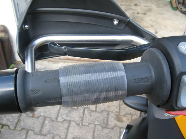

Hallo gsherby,
bei meiner F 650 GS mit Griffheizung habe ich das gleiche Problem mit einem Soft-Schrumpfschlauch von Conrad (45-22,5 mm Durchmesser) und zusätzlicher 2 mm dicker Moosgummiunterlage gelöst, die Heizung funktioniert immer noch einwandfrei.
Insgesamt ergibt sich ein sehr angenemes Griffgefühl auch bei längeren Touren.
gruß gm44

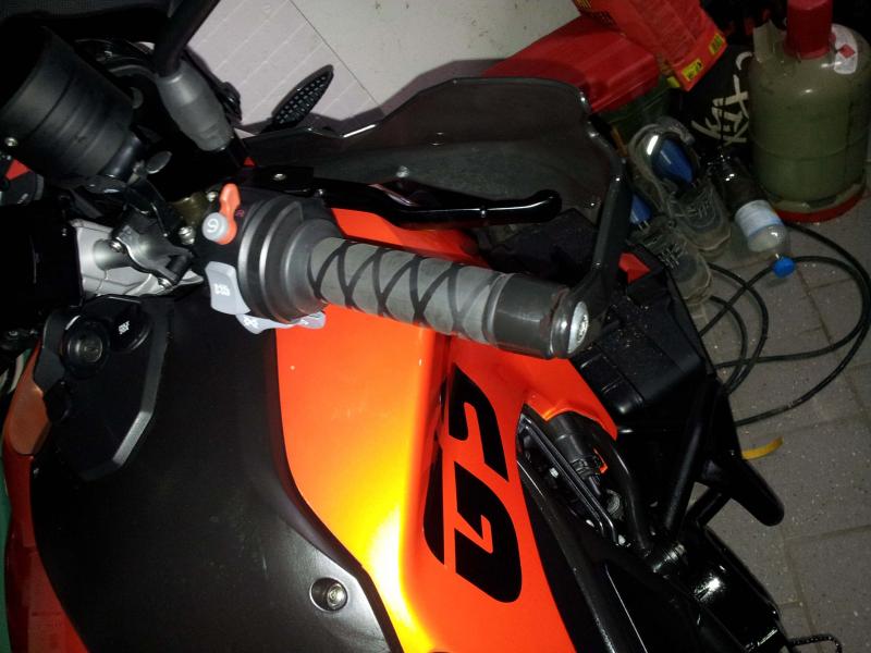

hi,
ich habe einfach ein tennisband draufgegeben. funktioniert schon seit jahren super.
wenn es nicht mehr schön aussieht einfach runterwickeln und ein neues raufgeben.
man braucht nichts kleben und auch keine heissluft.

Hier mal ein Bild von meinem Gasgriff mit Soft-Schrumpfschlauchh und Moosgummiunterlage.

Habe mich jetzt erstmal für den Tennisband-Versuch (billig - 3,50 € für 2 Griffe) entschieden. Heute Morgen bei 0 Grad mit Sommerhandschuhen 35 km ins Geschäft. Wärmestufe 1 am Griff kommt noch relativ gut durch und vom Griffgefühl nicht schlecht - Langzeitversuch fehlt natürlich noch...:)
