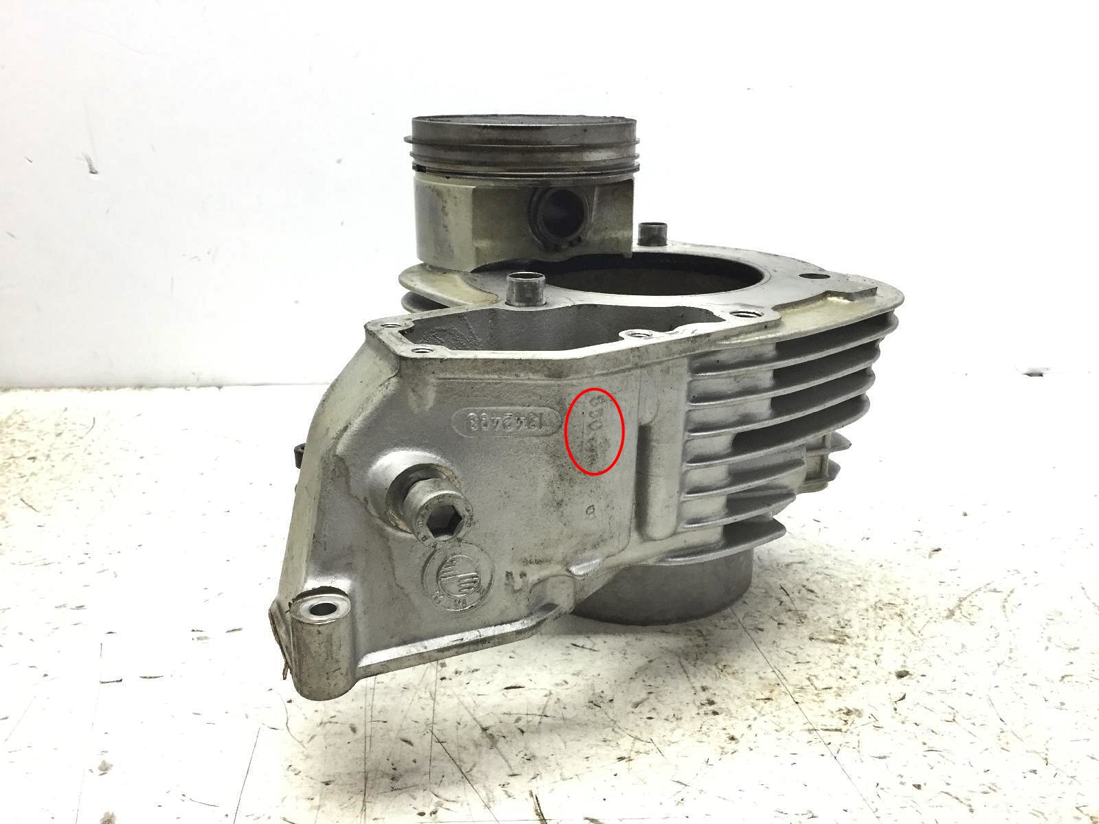

Haben nicht üblicherweise die Zylinder eine Kennzeichnung mit der Hubraumangabe?s-l1600.jpg

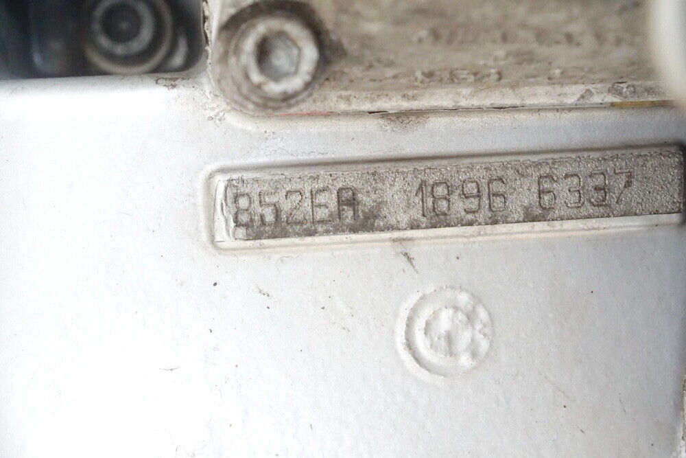

Ist doch ganz einfach, wenn du schon aus der Motornummer so ein Geheimnis machst: ebay hilft!
Und nach 2min Suche ...
Bild aus der Bucht (Anzeige)!
