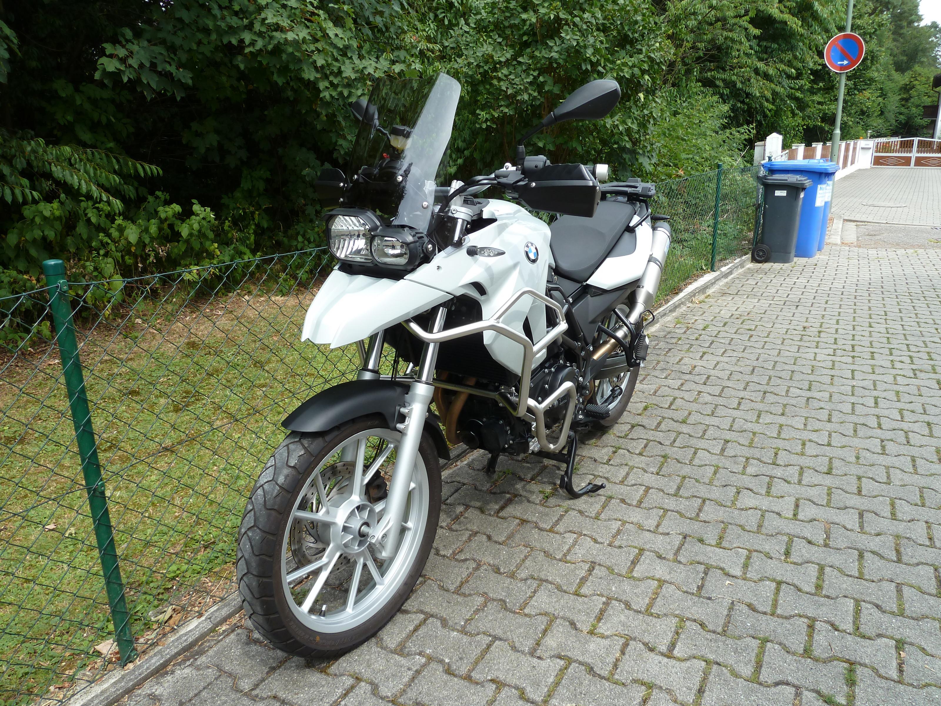

Hallo neu50ziger,
zu den Teilen von der Adventure kann ich dir leider nichts sagen.
Aber habe bei meiner Bmw F 650 Gs Twin den Touratech Sturzbügel montiert.
Für die Sturzbügelerweiterung brauchst du erst einmal den Sturzbügel für den Motor. Die Erweiterung wird dann an diesem montiert.
Sturzbügel für den Motor: 01-048-5155-0
Die Sturzbügelweiterung: 01-048-5161-0
Ich habe diese beiden Sturzbügel montiert und habe auch keinerlei Probleme damit. Erfahrungen zum Verhalten bei Stürzen kann ich leider nicht liefern, das darf auch gern so bleiben :D
