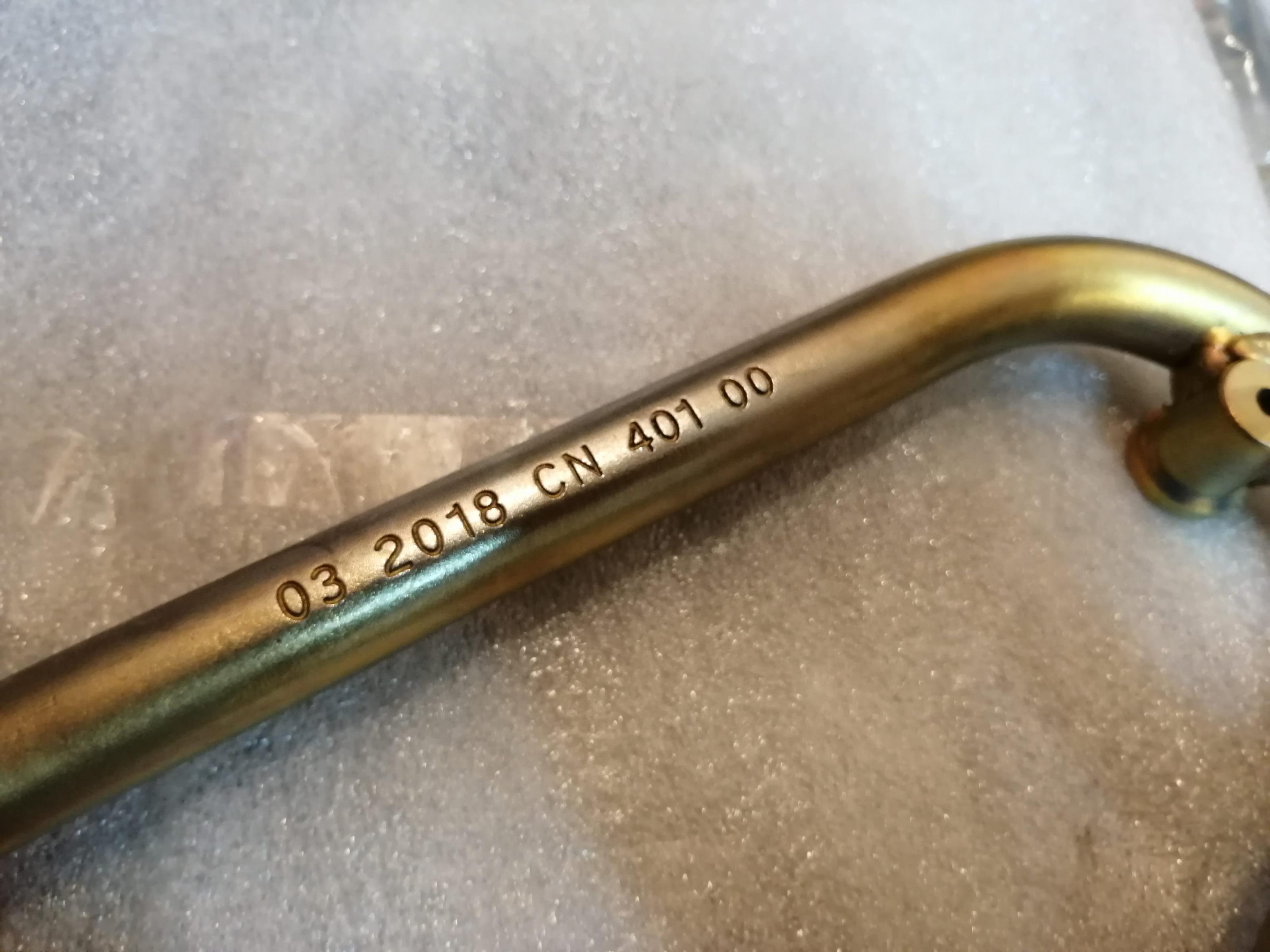

heute habe ich ein paar Gelbverzinkte Teile fürs lackieren vorbereiten wollen. Nachdem ich mit etwas Bremsenreiniger eins der Teile sauber gemacht habe ist mir aufgefallen das der Gelbton verschwindet. Warum ist das so? Hat es ein eine Wirkung auf den Korrosionsschutz?
Klärt mich bitte auf!

Kann ich mir nicht vorstellen dass die Passivierungsschicht durch Bremsenreiniger angegriffen wird. Aber wenn Du es sagst...

Ist tatsächlich der Fall, werde morgen ein paar Bilder davon machen.

Sehe ich ähnlich - Metallverbindungen sind nicht in Lösungsmitteln lösbar. Kann natürlich sein, dass die Schicht in sich instabil ist und du das nur mechanisch entfernst.

Bei den Zahlen kam der Bremsenreiniger zum Einsatz.

Mit Scheuermittel und..oder Schleifmittel..???
