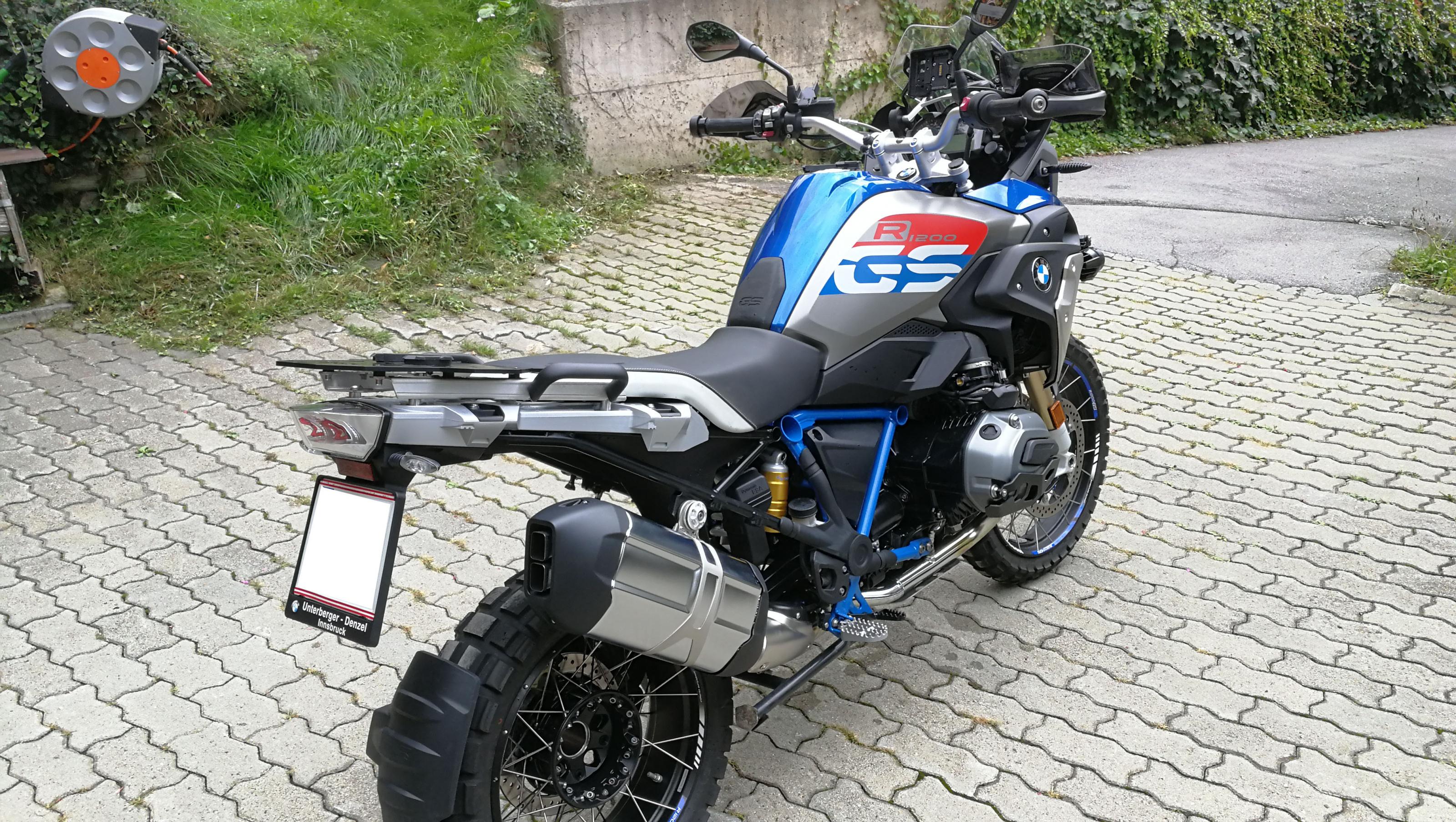

Hallo !

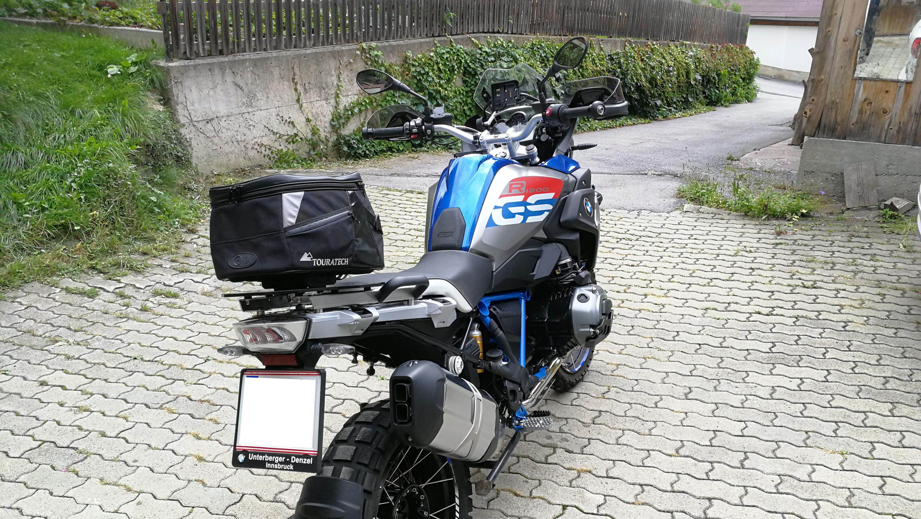

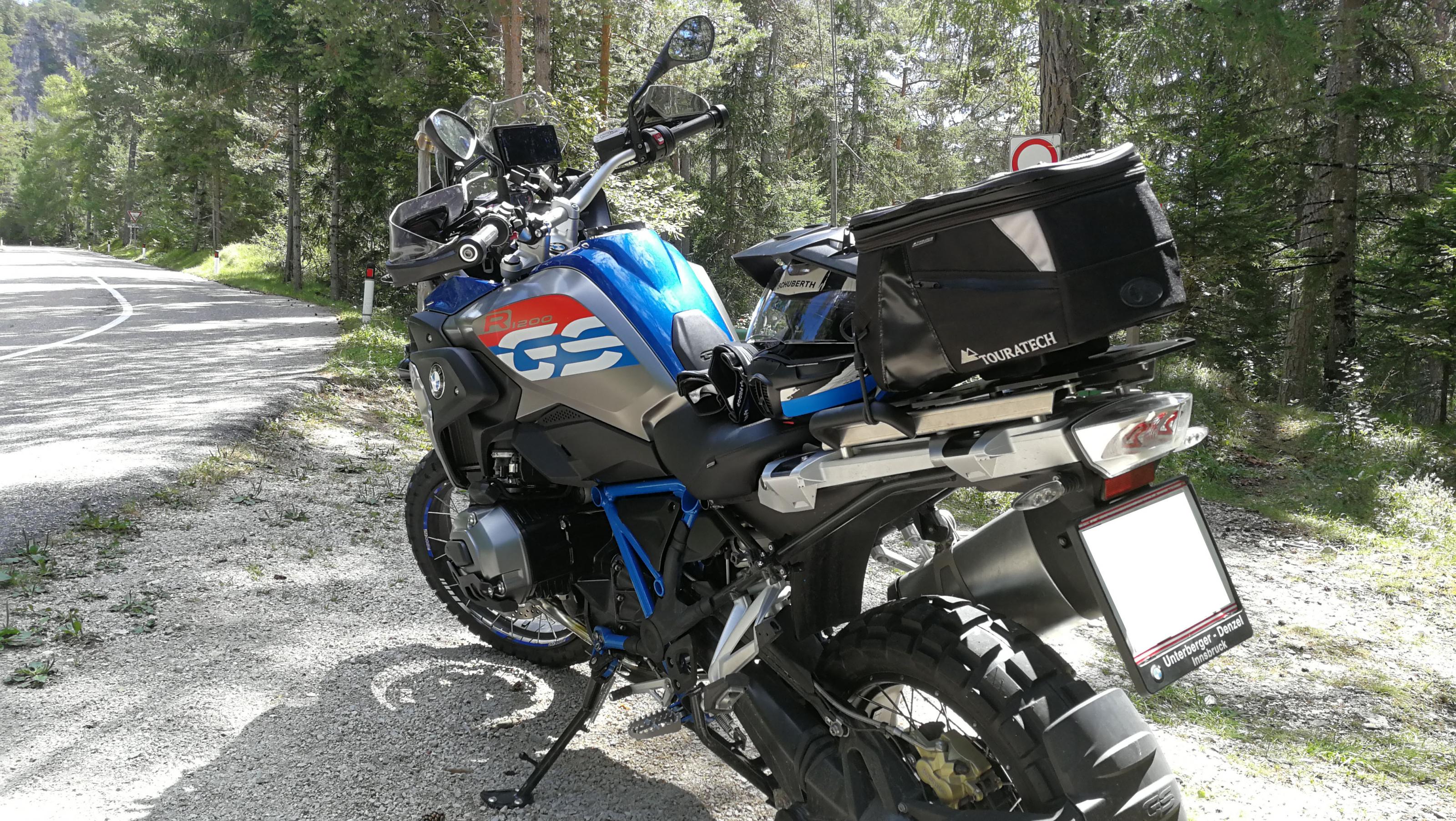

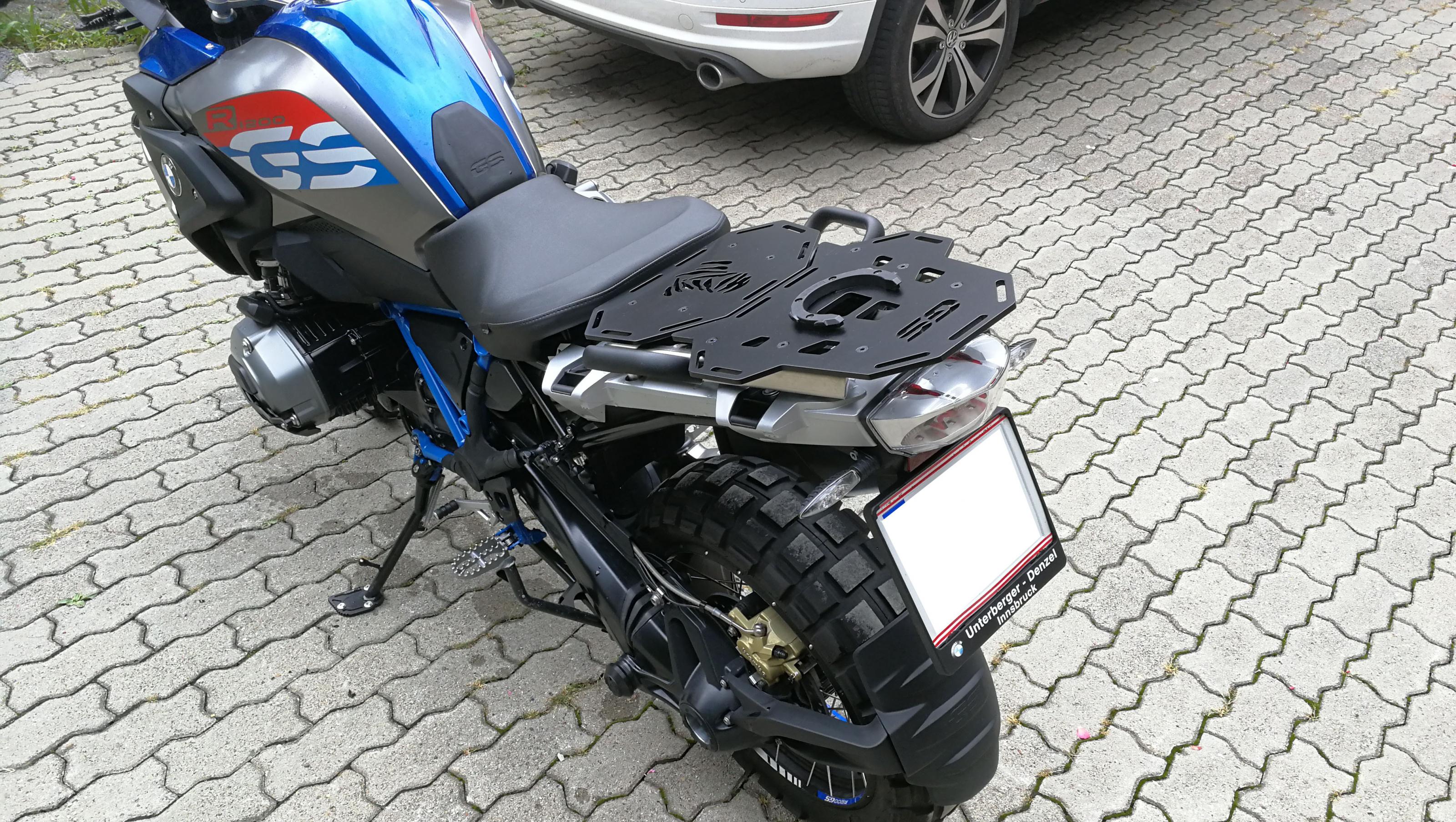

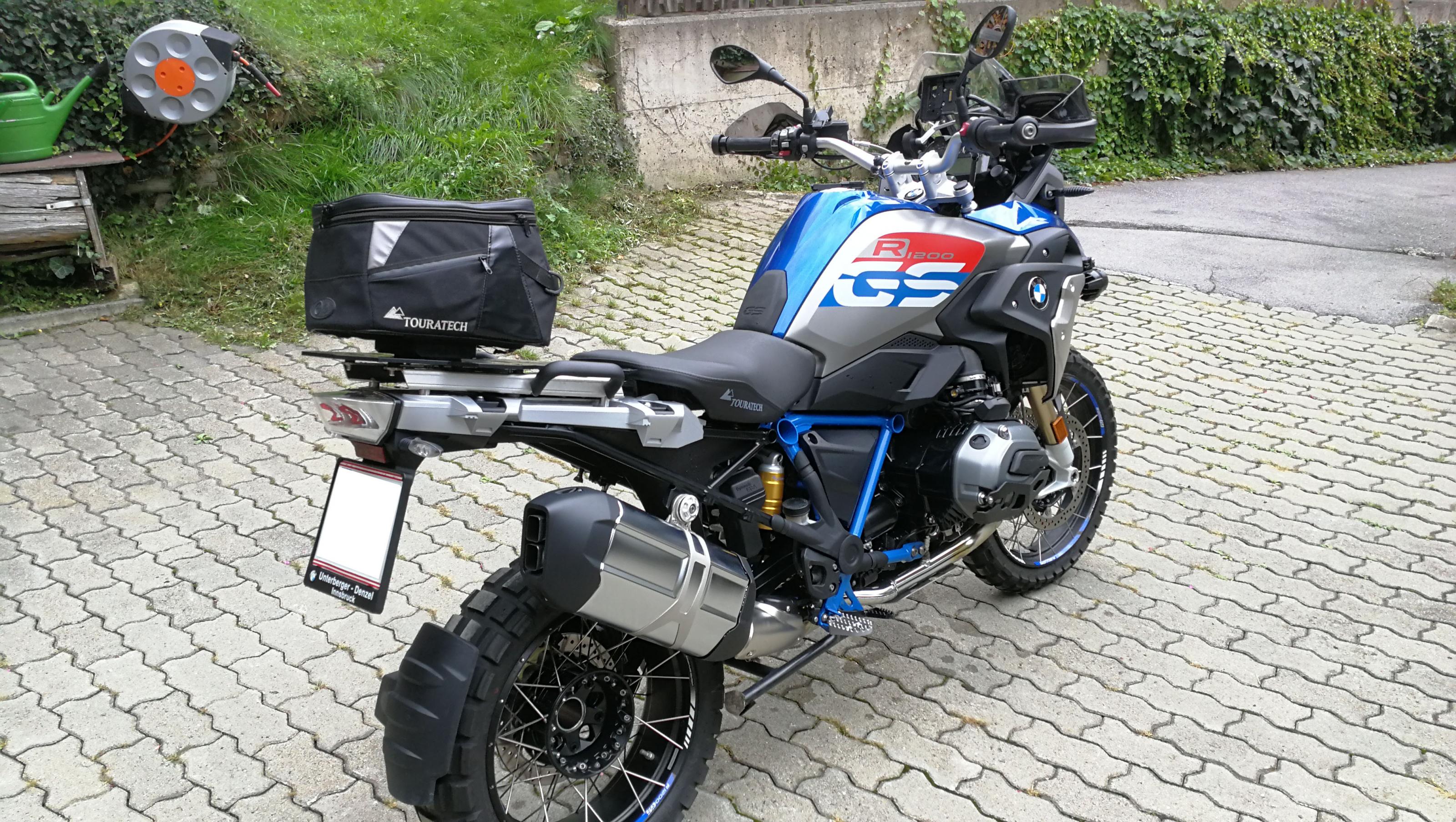

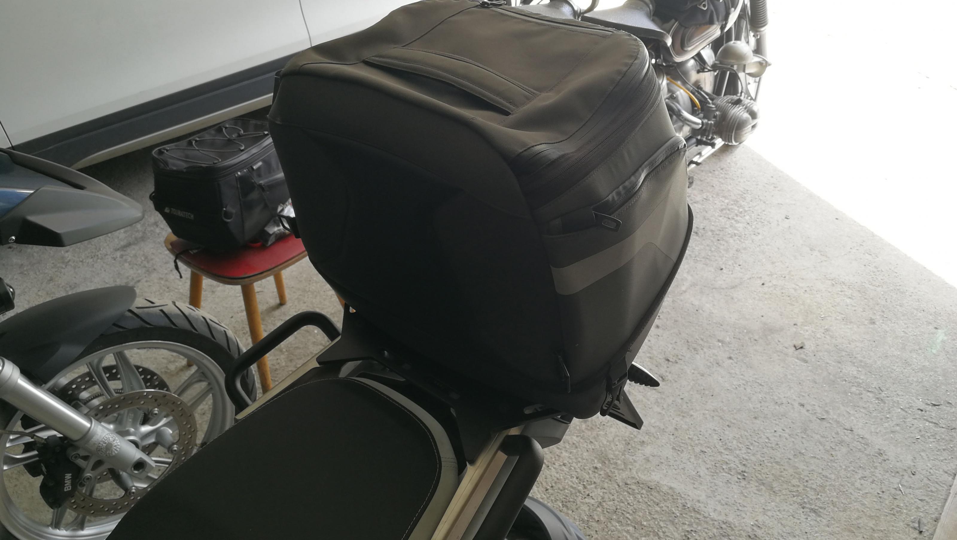

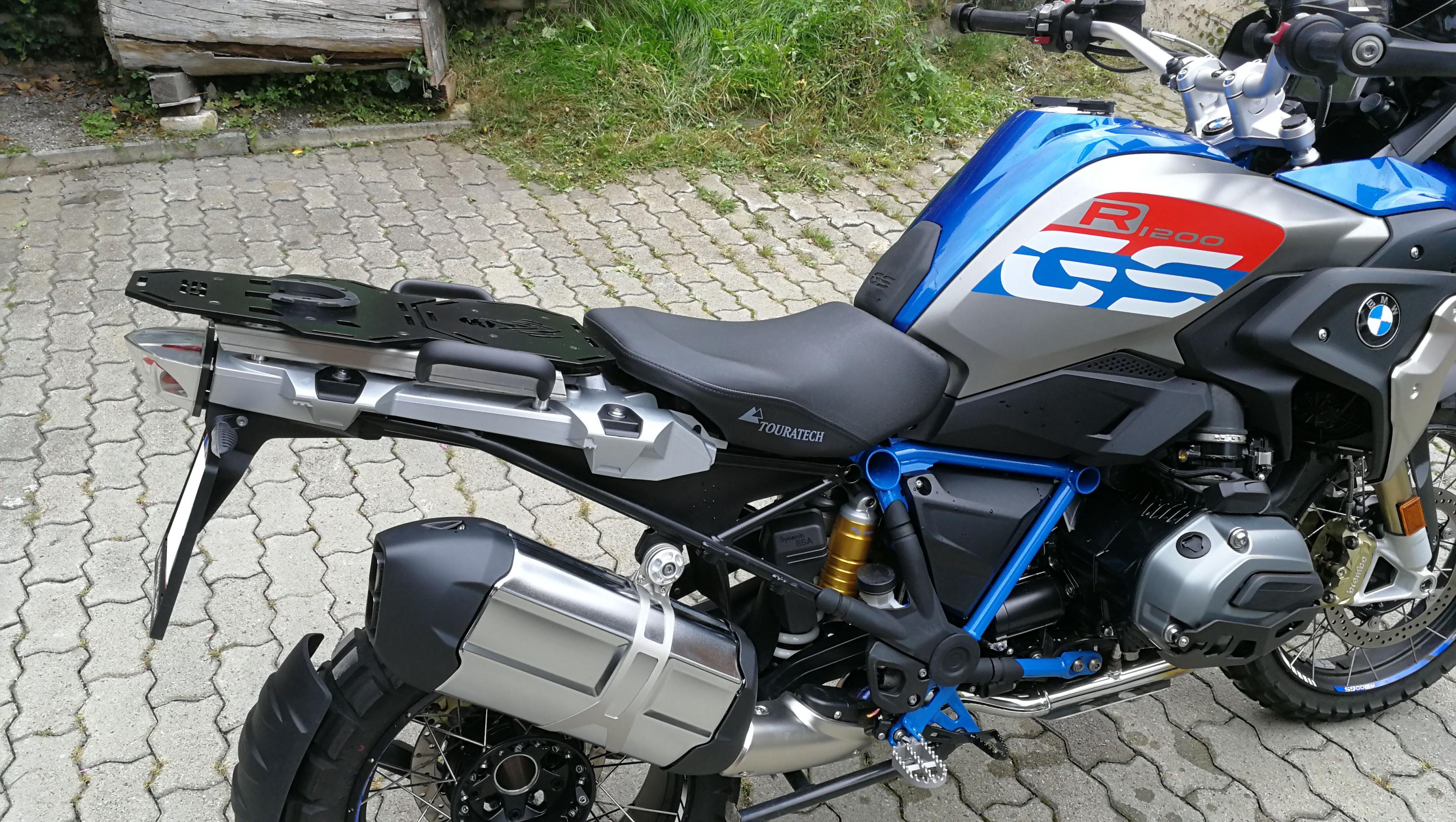

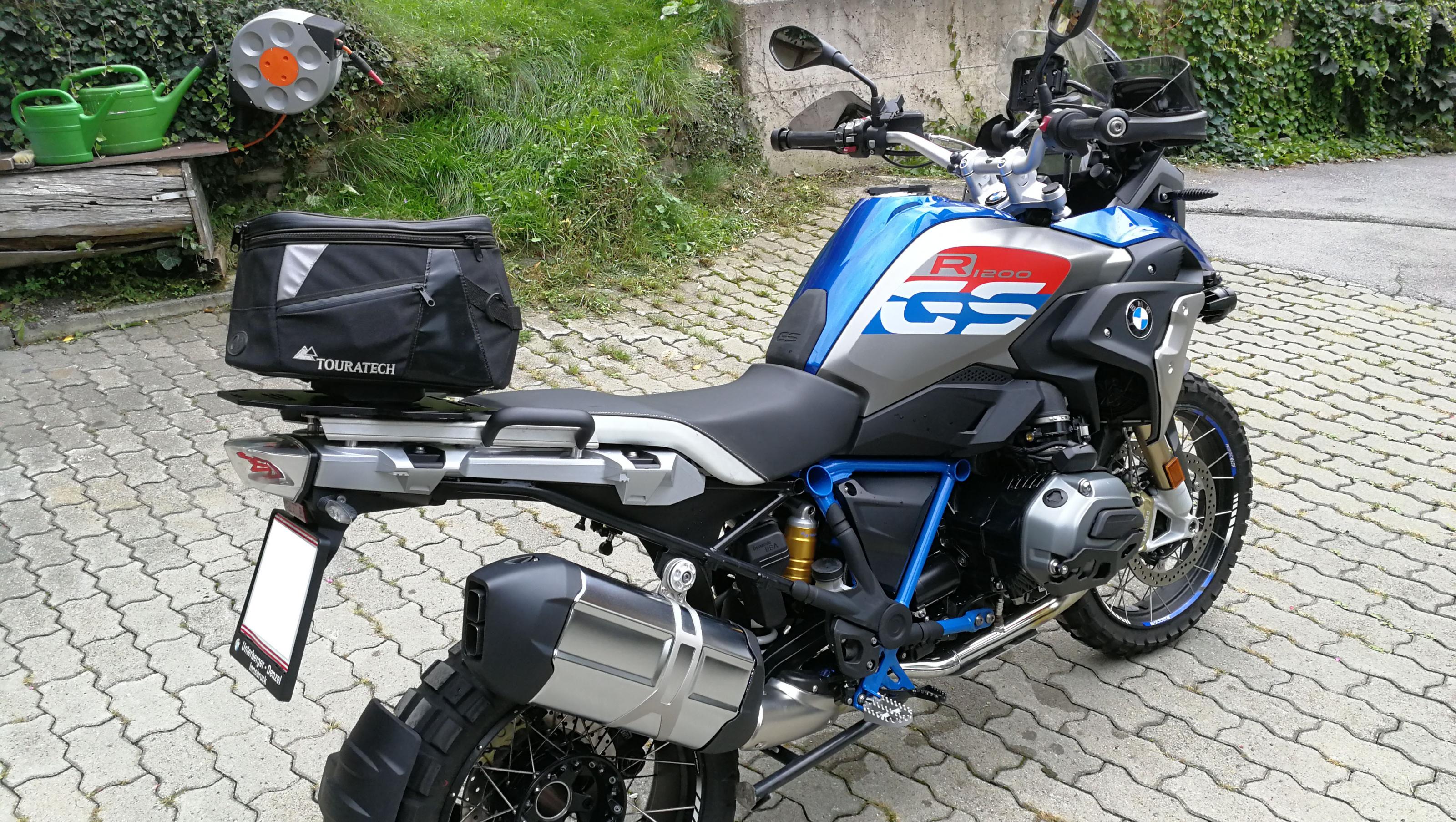

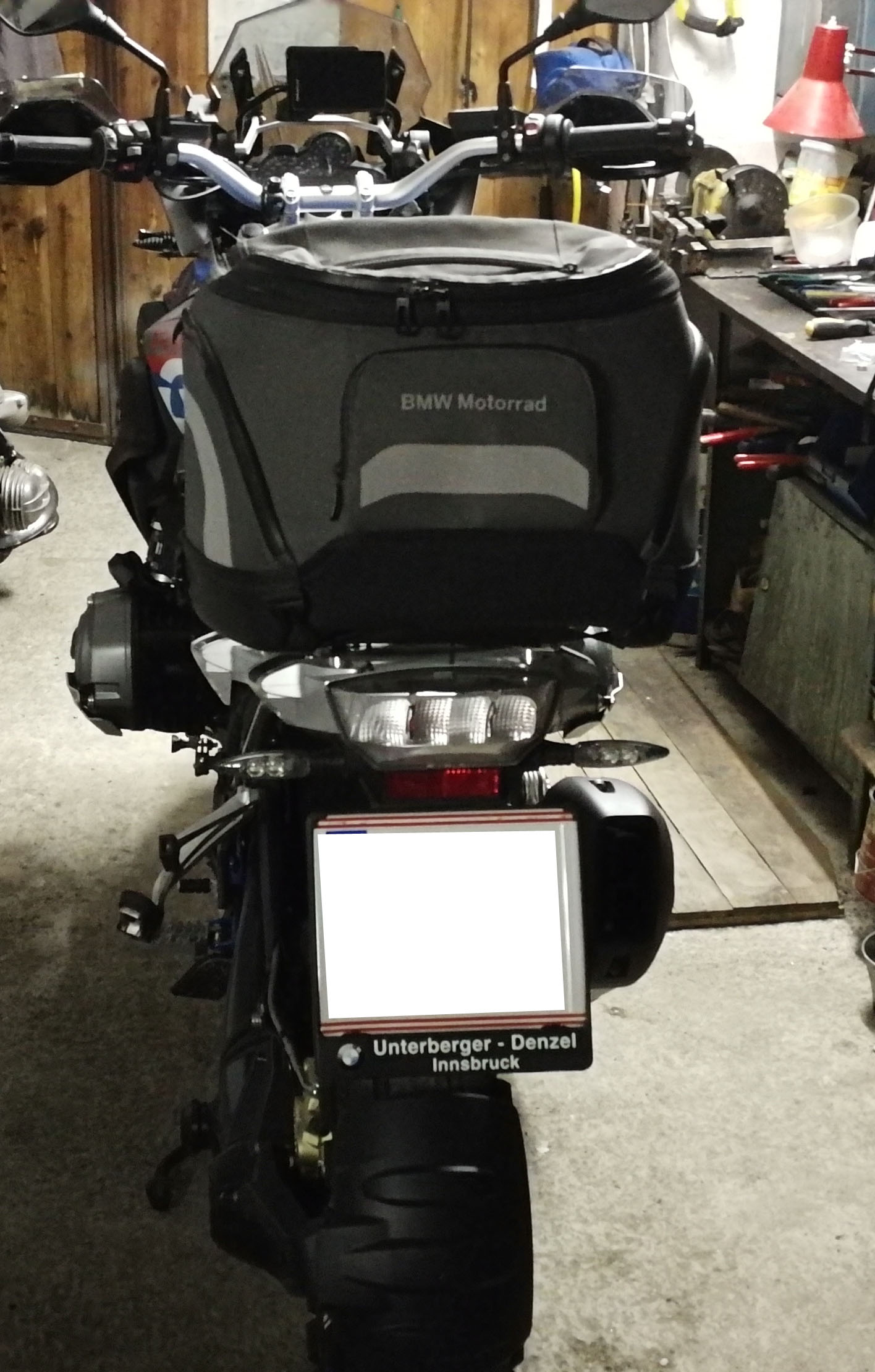

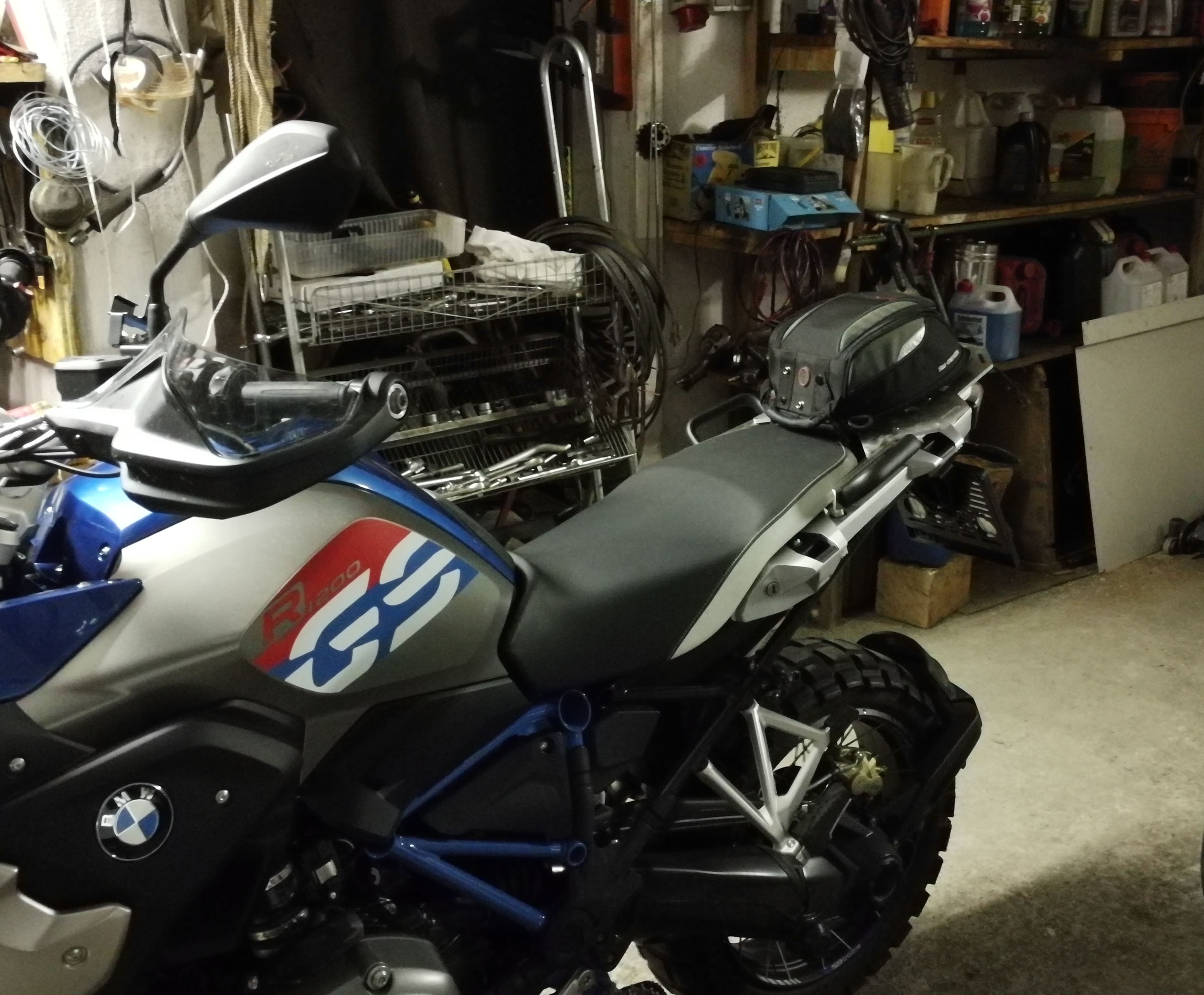

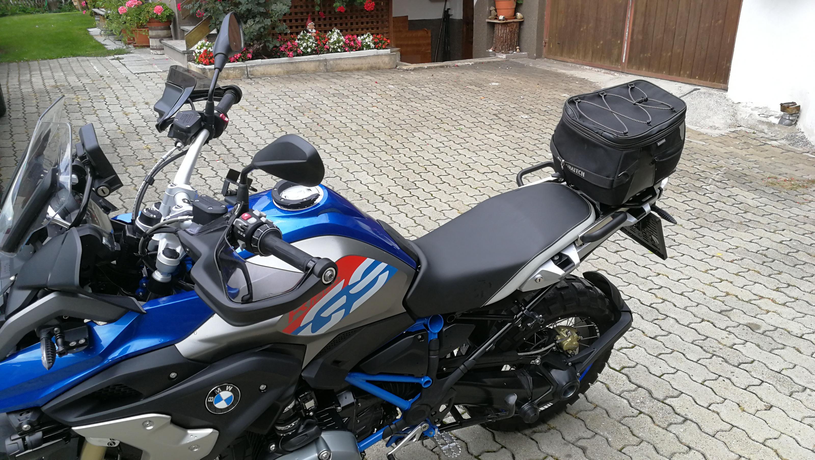

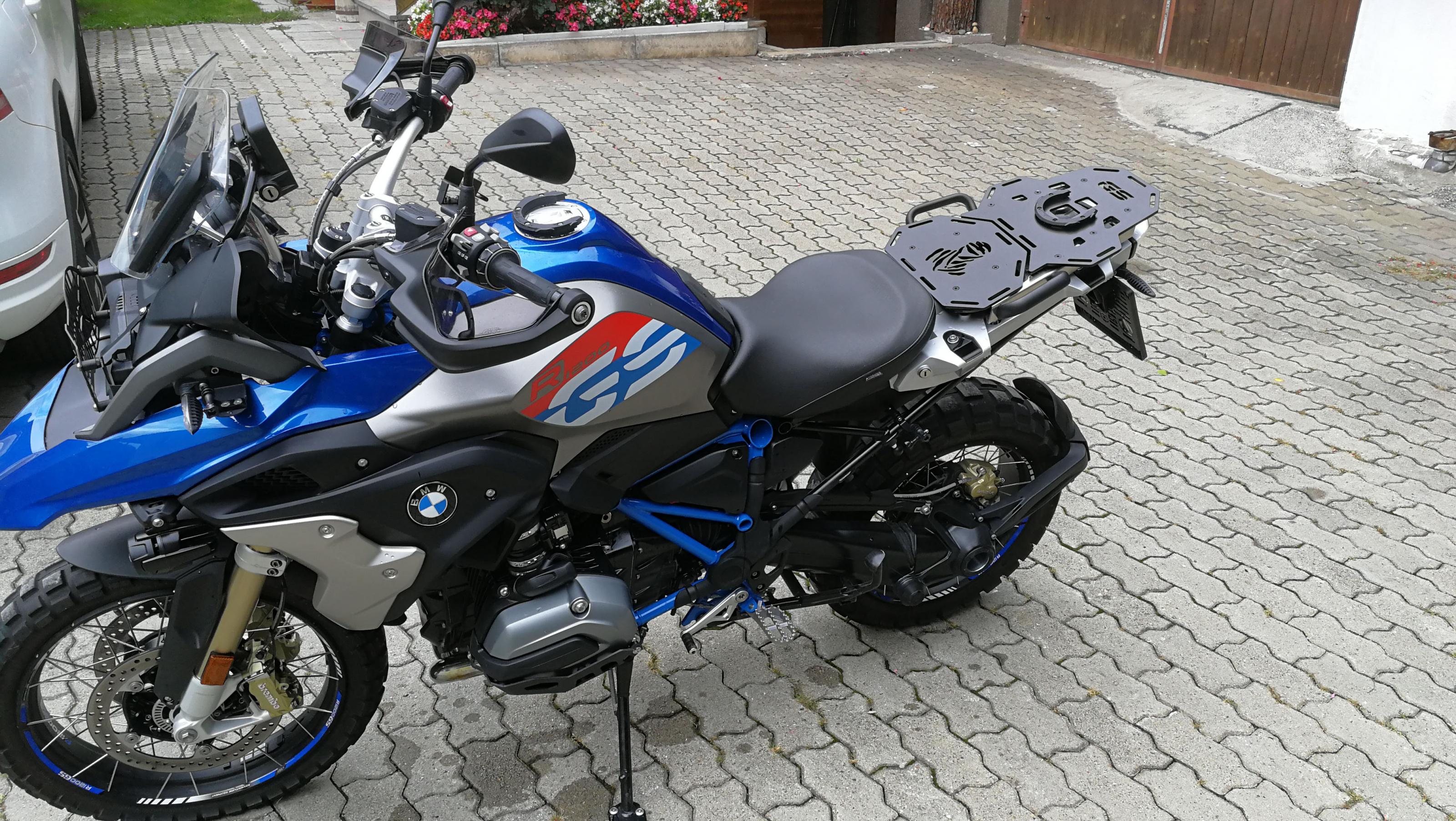

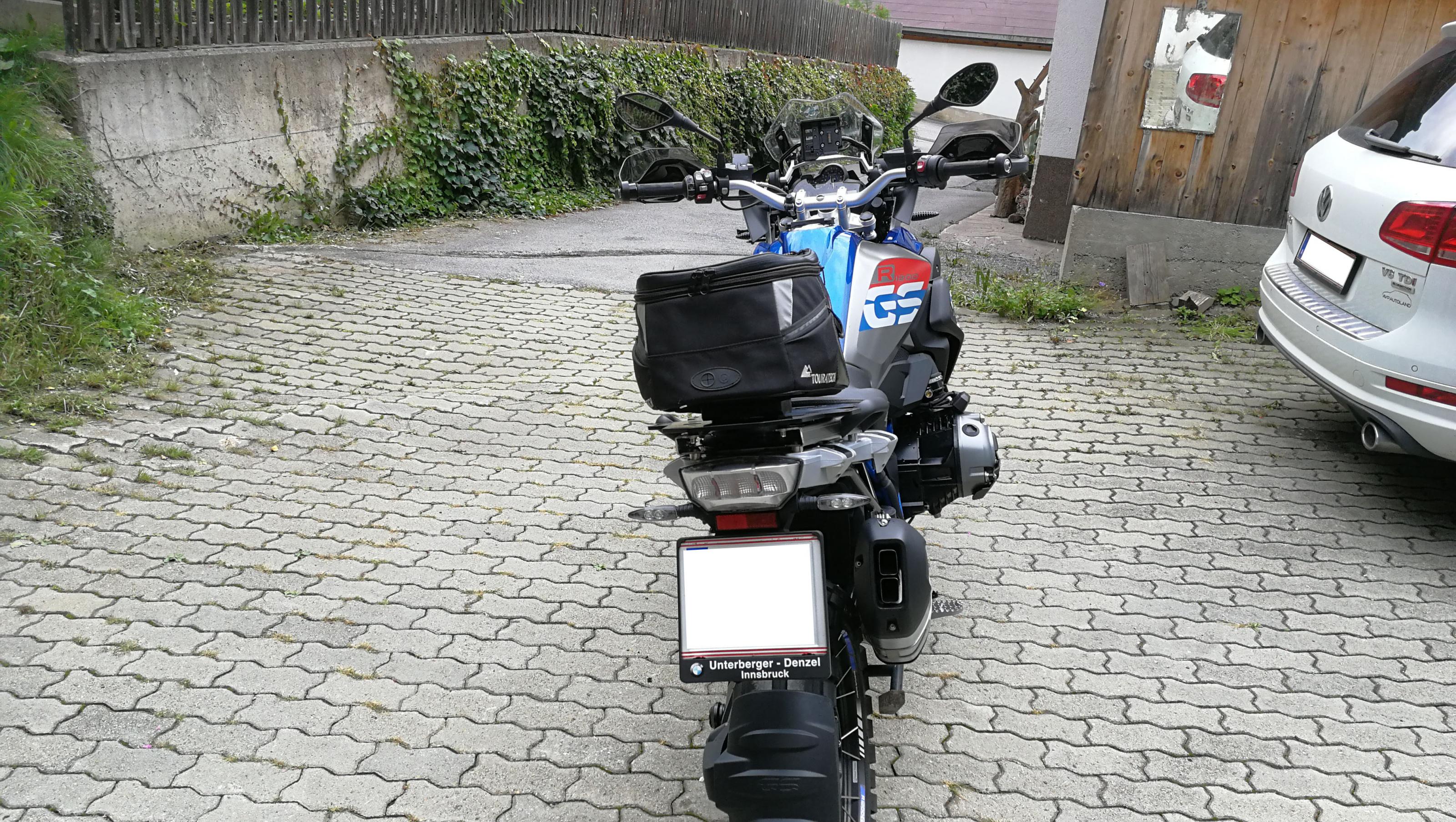

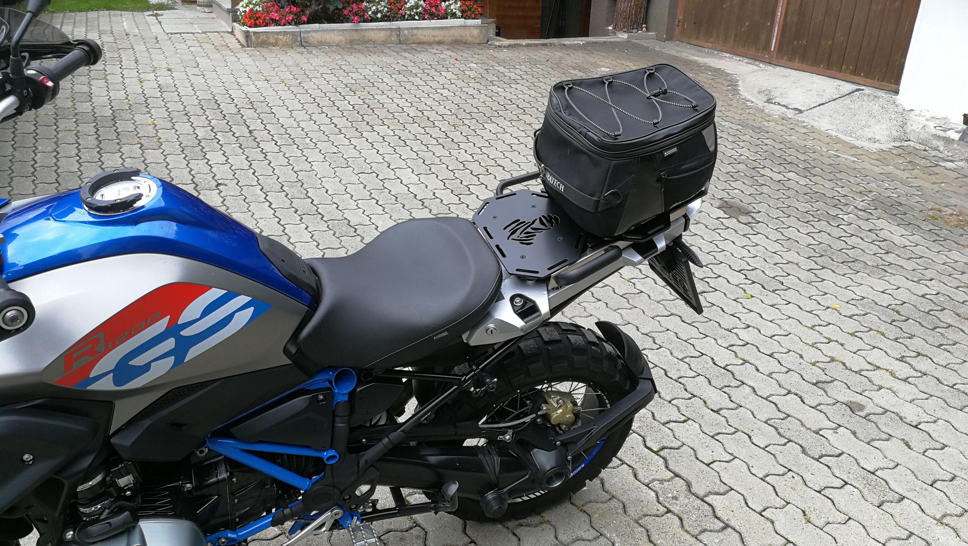

Nachdem mir keine Nachrüstlösungen für eine stabile Gepäckplatte gefallen haben und für mich auch zu wenig flexibel und tragfähig sind, habe ich mir selbst was entworfen und angefertigt.
Folgende Vorgaben waren für mich ausschlaggebend:
- sehr flexibel für alle Gepäcksysteme
- schlank und leicht
- große Tragfähigkeit
- hochwertig, pulverbeschichtet
- leicht abnehmbar, eventuell versperrbar
- Entfall der BMW Kunststoffbrücke
- System verwendbar mit Rallye-Sitzbank und Touratech Komfort-Fahrersitz
- optimal passend für BMW Softbag 2
Folgende Gepäcksysteme sollen befestigt werden können:
- Taschen und Tankrucksäche von SW-Motech mit EVO-Tankring
- Givi Topcase mit Monokey-System

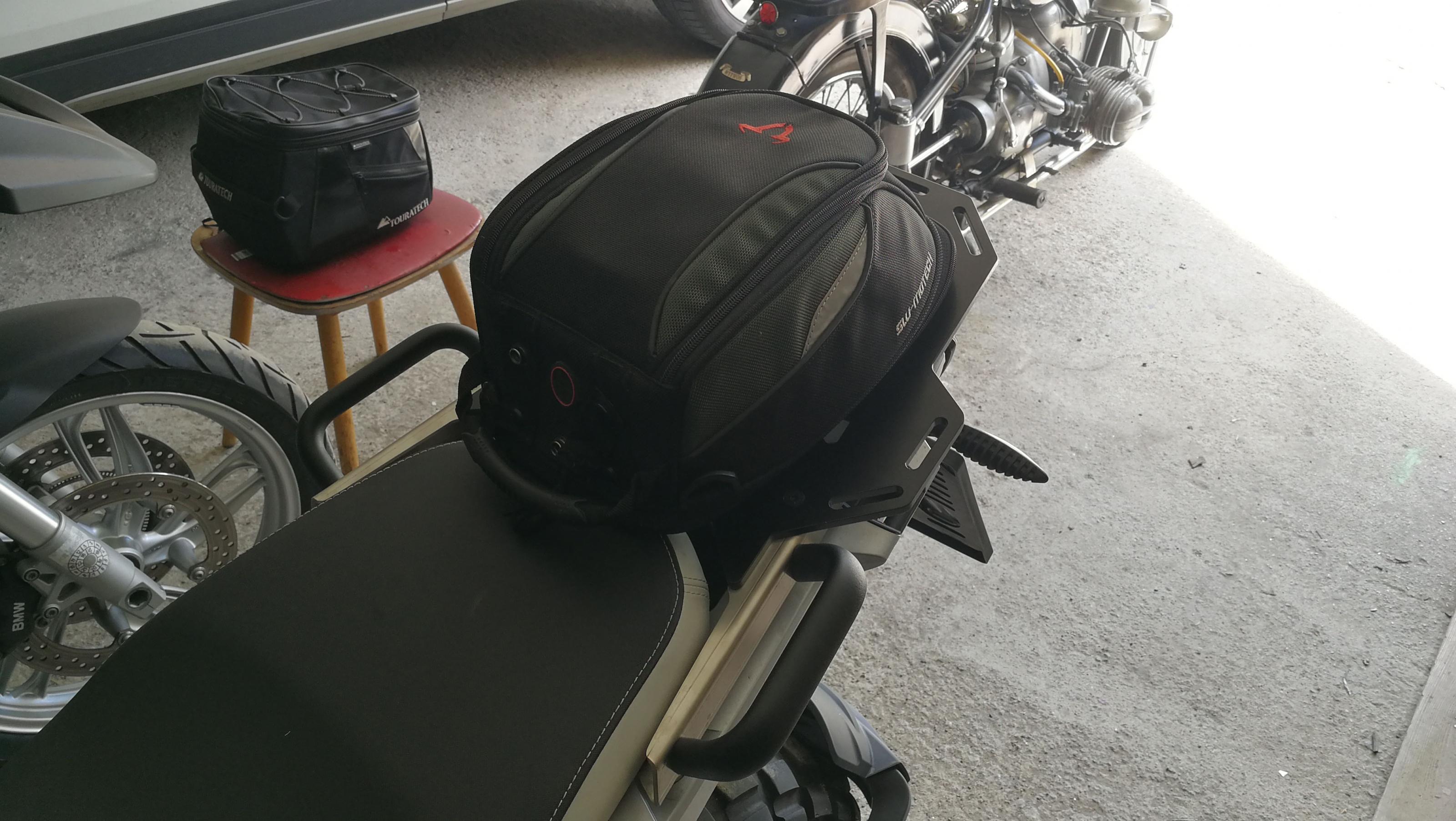

- Touratech Hecktasche
- sonstiges Gepäck zum Verzurren
Herausgekommen ist eine Lösung wie auf den nachfolgenden Bildern dargestellt.

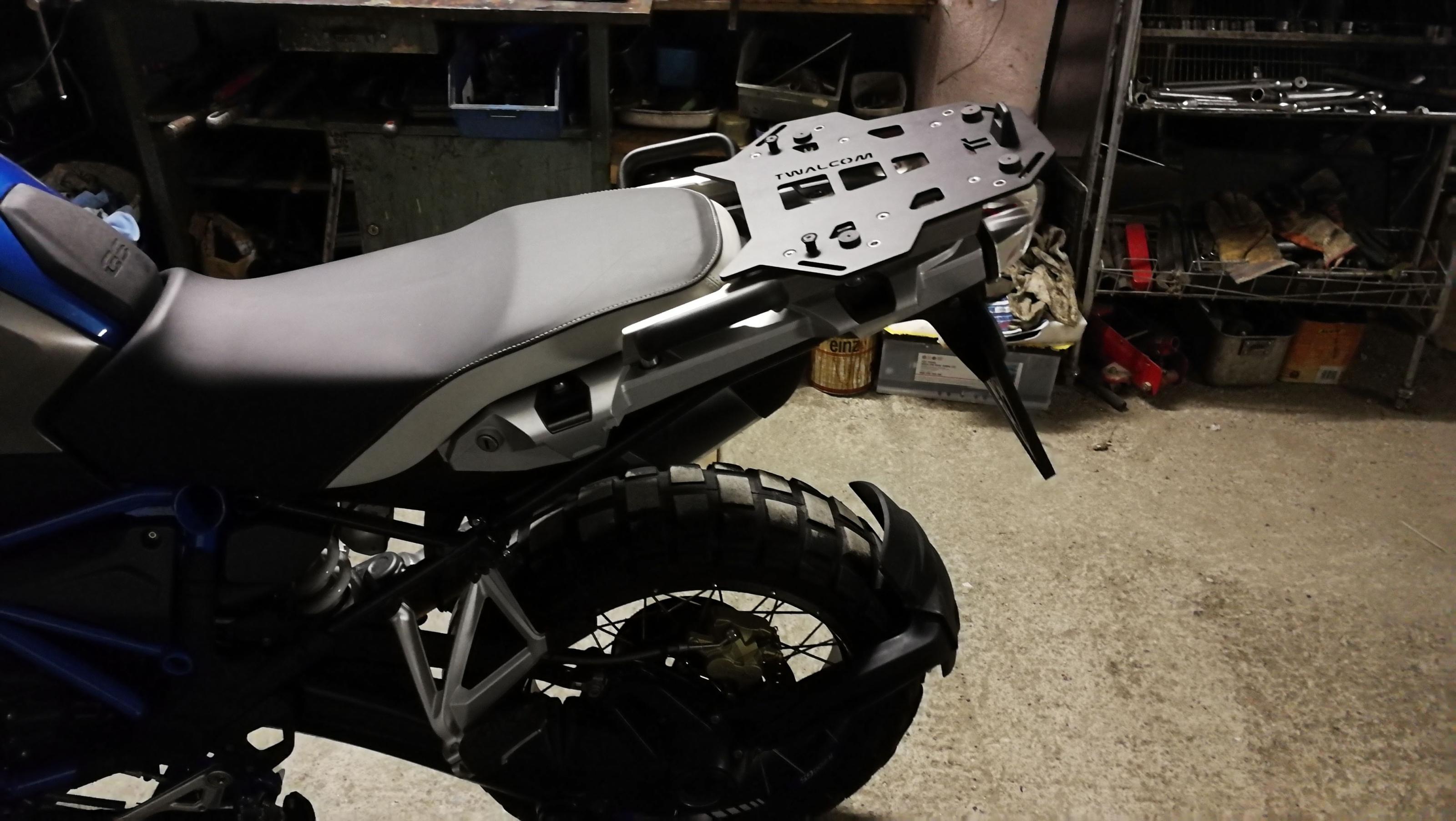

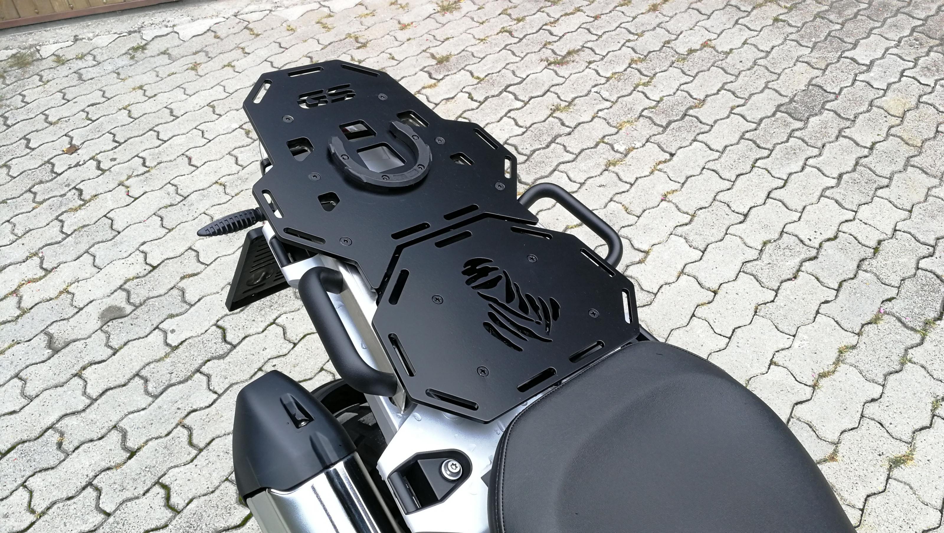

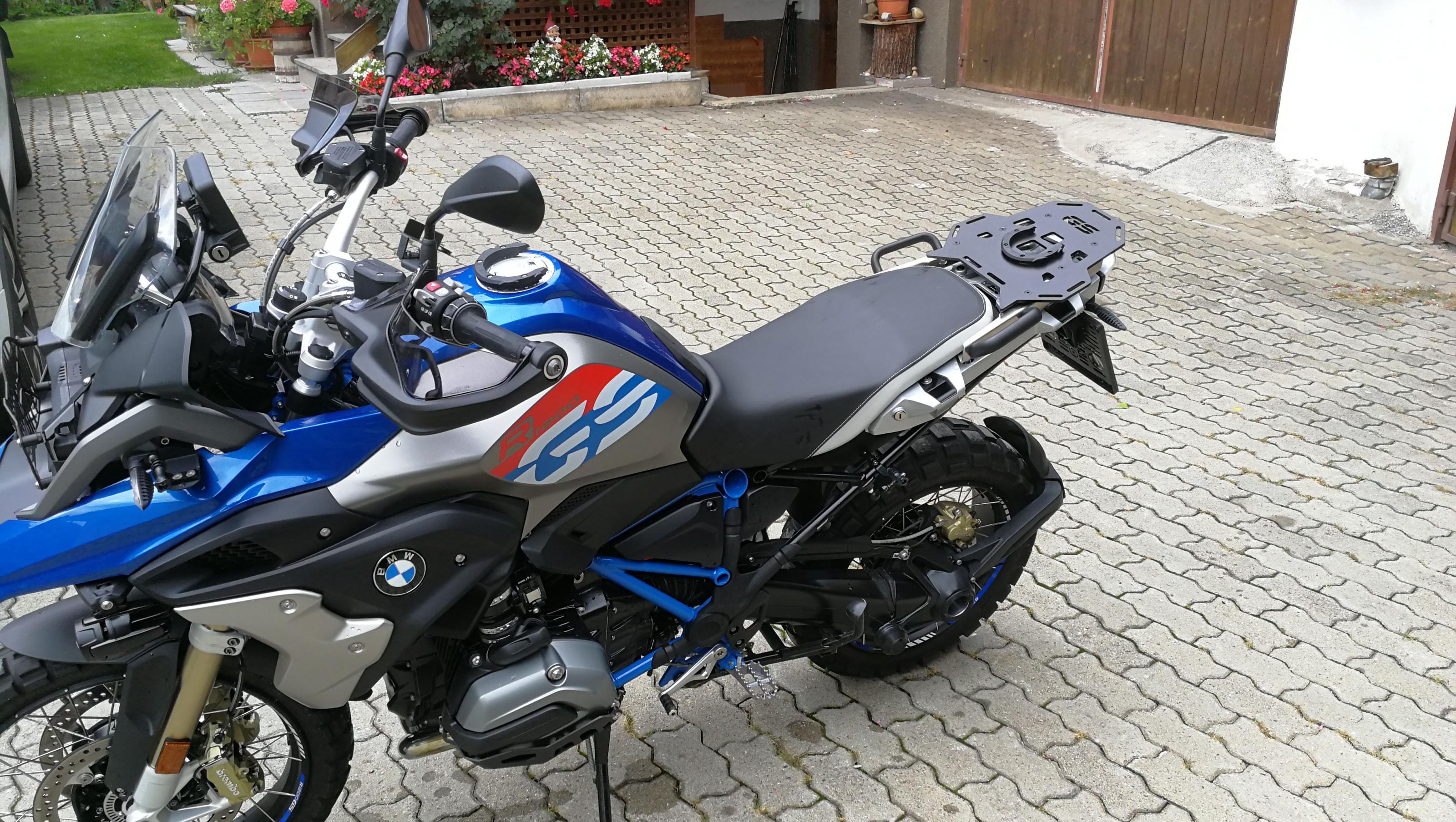

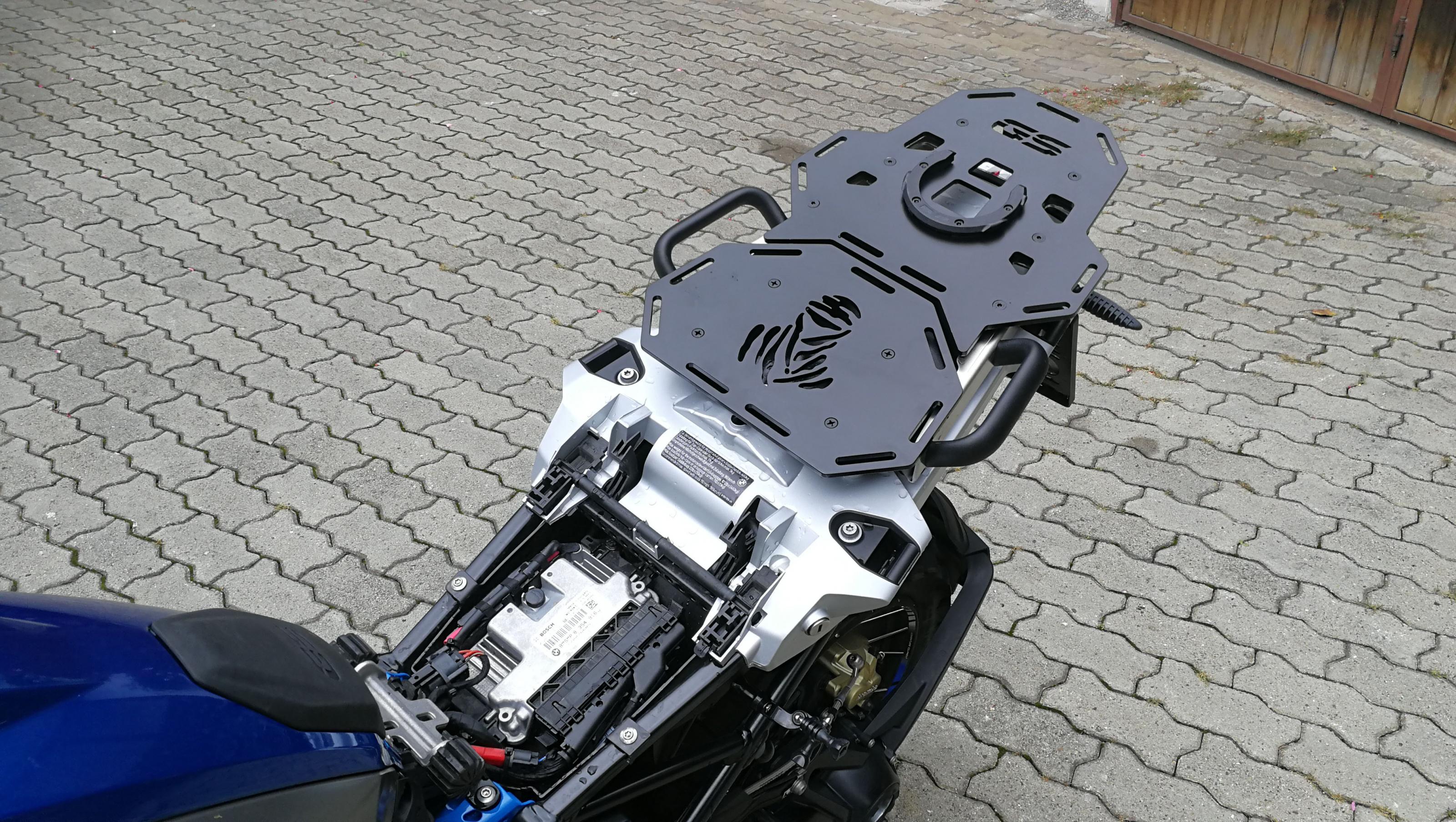

Als Grundtragrahmen habe ich auf das System von Twalcom zurückgegriffen, da auch hier neue hintere Haltegriffe inkludiert sind. Die Gepäckplatten wurden aus 6mm Alu mit einem Wasserstrahlschneider herausgeschnitten und dann schwarz matt pulverbeschichtet. Zusätzlich wurde in den Platten das GS-Logo und der Beduine intergriert :-)

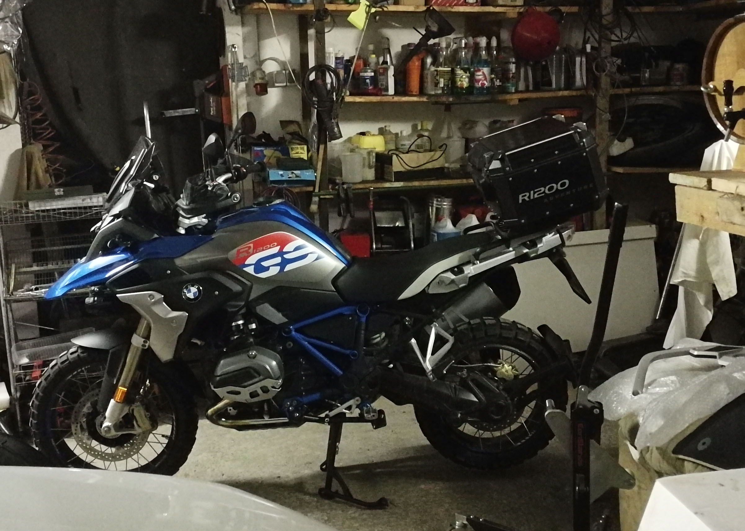

Zur Montage für ein Givi-Topcase (Givi Trekker Outback 58) muß die hintere Gepäckplatte mit den 6 Schrauben getauscht werden (in 5 Minuten erledigt). Für das Topcase habe ich die Givi-Monokey Befestigungen direkt auf einer eigenen Platte montiert, also nicht die häßliche Plastikplatte verwendet !!

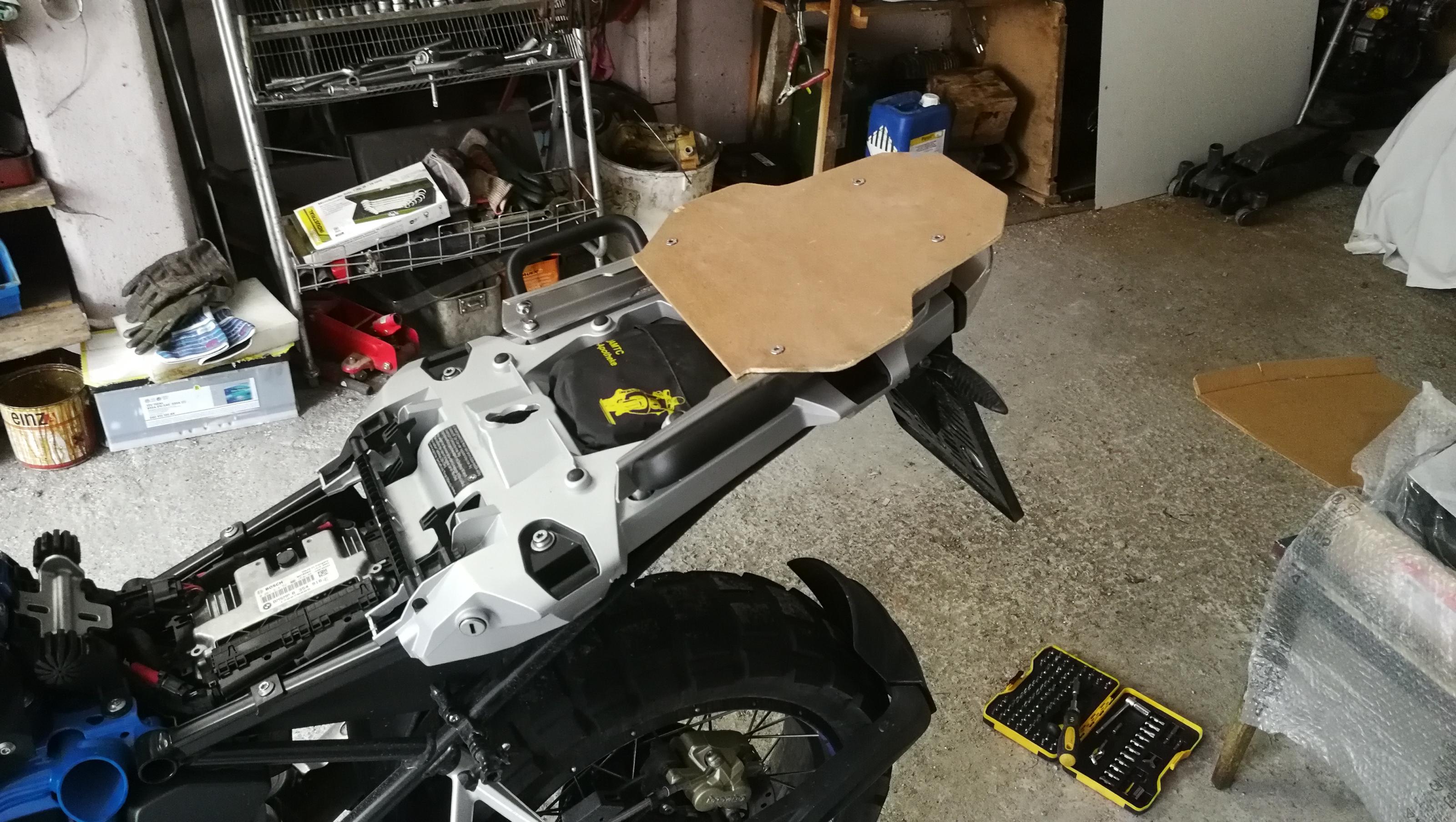

So hat es angefangen - Prototyp aus Holz
Kombination mit der Rallye-Sitzbank
ohne Tasche.jpgohne Tasche 2.jpgTouratech-Tasche.jpgTouratech-Tasche 2.jpgTouratech-Tasche 3.jpgSoftbag.jpgSoftbag 2.jpgDaypack.jpgDaypack_2.jpg

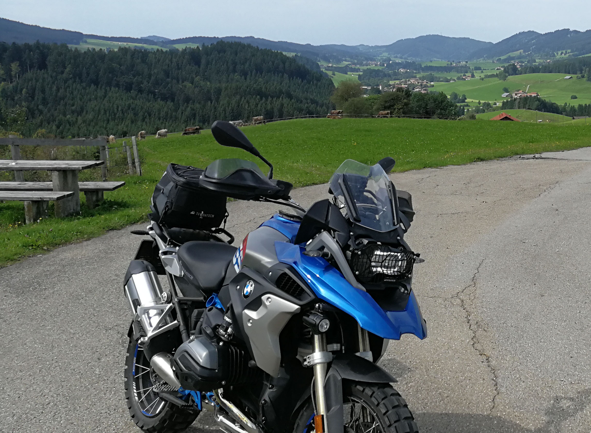

Kombination mit Touratech Komfort-Fahrersitz.
Die vordere Gepäckplatte ist mit dem Fahrzeugschlüssel absperrbar und abnehmbar.
ohne Taschen.jpgohne Taschen 2.jpgohne Taschen 3.jpgohne Taschen 4.jpgTouratech Hecktasche.jpgTouratech Hecktasche 2.jpgTouratech Hecktasche 3.jpgohne Sitz.jpgBayern.jpgGampenpaß.jpg
Gepäckplatte für Givi-Topcase mit Monokey-System

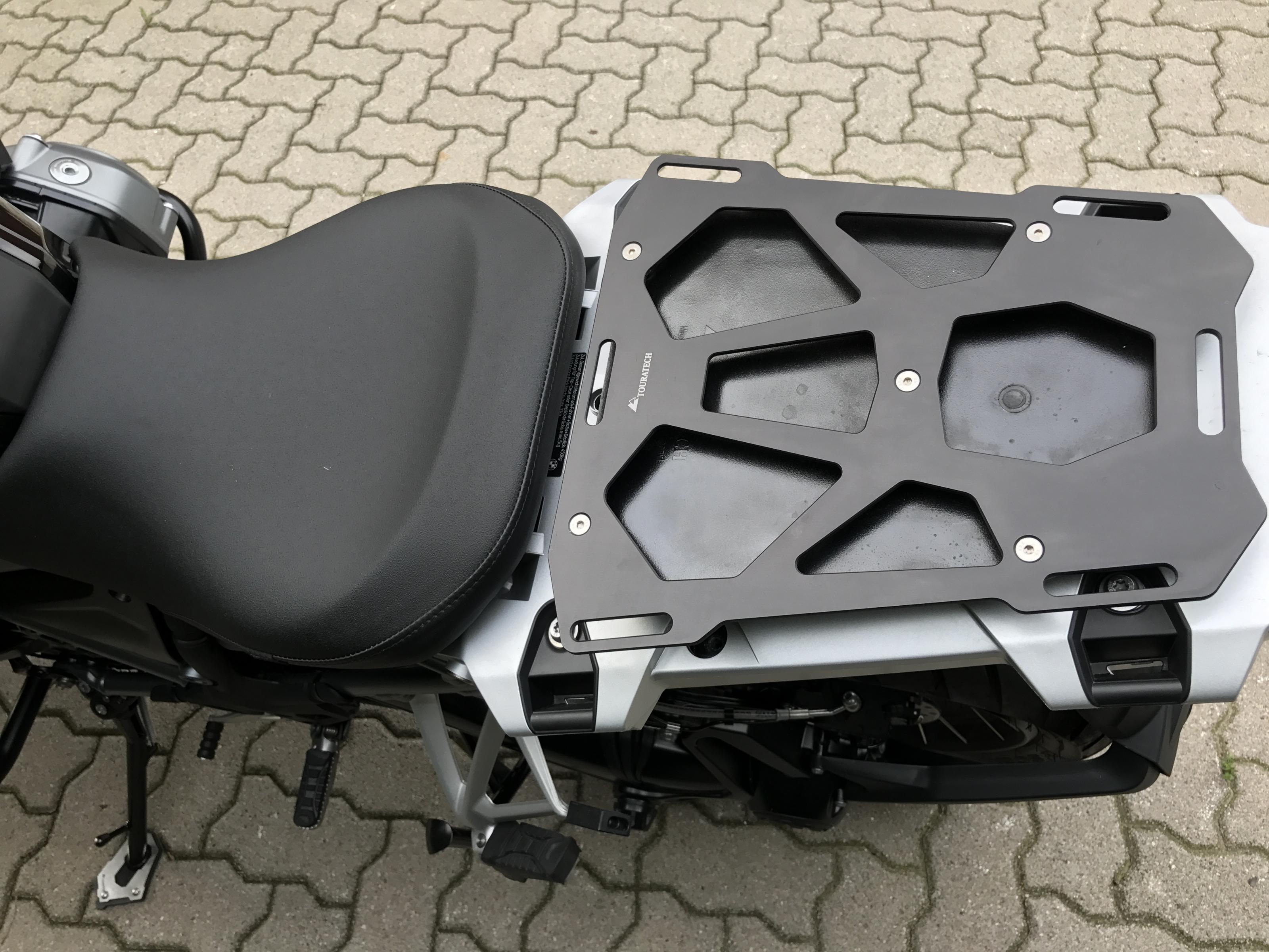

Gut zu wissen. Ich kannte die Givi Alu-Platte nur von meiner Adventure LC. Paßt aber leider nicht auf die Twalcom Unterkonstruktion.

Variabel ist das System ja und auch handwerklich 1A gelöst, aber mal im Ernst...3 verschiedene Gepäckplatten.....:cool:
Den Quick-Lock Tankring auf einer Platte als einzige Verbindung für hinten empfinde ich als suboptimal (man sieht nicht, wenn das Gepäck lose ist und abhaut) , daher ist die Monokey-Aufnahme aus meiner Sicht die deutlich sinnvollere (und belastbarere) für hinten. :)
duke_of_tirol
27.04.2017
16
R1200GS Rallye LC
Hallo !
Ist ja nicht so, daß man die Platten jeden 3. Tag wechselt. 2x im Jahr für eine große Tour (2 Wochen) kommt die Monokey-Platte drauf und ein 58L Trekker Outback. Das restliche Jahr habe ich hinten nur eine Hecktasche von Touratech drauf und da ist der Tankring optimal.
Fahre seit 2 Jahren damit rum, auch im Gelände. Bis jetzt hält dies mal optimal. Für mich paßt diese Lösung. Muß halt jeder selber wissen. Ist so eine Entscheidung wie Alukoffer, Vario-Koffer oder Softgepäck.
