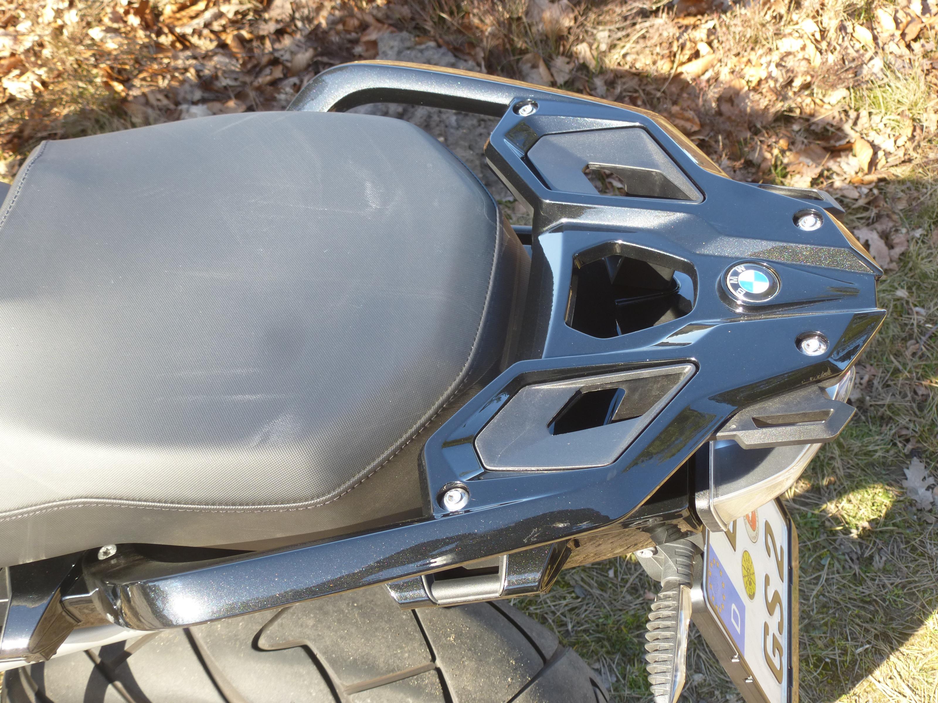

Diskutiere Gepäckbrücke lackieren ??? im Technik & Bastel-Ecke Forum im Bereich Modellunabhängige Foren; hält das, wenn man die Gepäckbrücke lackieren lässt??? oder rubbelt der spaß schnell wieder ab ???

pulvern hält besser sieht aber nicht so schön aus wie lackieren

auf jeden Fall pulverbeschichtet, kostet auch nicht mehr als lackieren und hält 1000 mal besser

die ist aus Kunststoff. das kann man nicht Pulverbeschichten, wegen der Temperatur.

Lackieren. Sieht top aus und hat bei mir 3 Jahre einwandfrei gehalten. Keine Kratzer - nix.

Wenn seine Signatur stimmt fährt er eine 2010 Adv, dort kann die Gepäckbrücke sehr wohl gepulvert werden.
Habe ich bei meiner Dicken auch gemacht.:o
Bei der K50 wird es (Plastik) nicht gehen.

Irgendwie bin ich auch der Meinung das dieses Teil aus Plastik ist....ich meine jenes große silberne Ding, was unter dem Beifahrersitz zum Vorschein kommt und sich bis zur Heckleuchte erstreckt...

Habe meine Gepäckbrücke lackieren lassen. Sieht nach 50000 Km immer noch top aus.

mal ne kurze Geschichte...hab heut mal bei einem Lackierer nachgefragt was es kostet die Gepäckbrücke zu lackieren und die beiden ZyKopfdeckel Sandstrahlen und mattschwarz pulvern zu lassen....der will für die Gepäckbrücke 150€ und für die Deckel n 100er haben:smilie_spinnt::smilie_spinnt: hab für den ganzen Sturzbügel, Koffertragesystem Lenker und etliche Kleinteile (insgesamt ca. 40 Teile) 125 € gezahlt.... ist lackieren etwa echt so teuer?? kann ich nicht glauben!!

Überlege einfach mal wie lange er braucht. Das Motto "ist doch in 10 Minuten gemacht" ist zwar bekannt aber dennoch Unfug.
Er muss strahlen, grundieren, schleifen, noch mal grundieren, noch mal schleifen und dann 1 oder 2 mal lackieren und evtl noch klarlack aufbringen. Das Ganze bei verwinkelten Teilen. Also von Hand schleifen und in Etappen lackieren weil er sonst die Ecken nicht sauber hinbekommt.
Wenn er das Alles sorgfältig macht braucht er für die Brücke wohl 3 Stunden (man muss sein Werkzeug nicht nur nutzen sondern auch reinigen!). 150 EUR -30 Euro Material, dann verrechnet er 40 EUR/h. BMW verrechnet beim KD-Stundensatz mehr als das Doppelte.
Sebstverständlich weiss ich nicht wie sorgfältig er arbeitet und sicherlich gibt es auch Billigheimer die mal mit feinem Schmirgel drüberfahren, mit Nitro nachwischen, dann lackieren und nur die Hälfte verlangen. Du möchtest den Kram aber gestrahlt haben und dann braucht er eben einen kompletten Lackaufbau.
