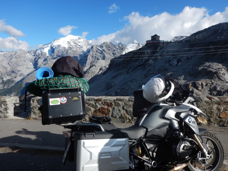

Meine Lösung für 4 Wochen: Vario-Koffer, Hepco+Becker Topcase Xplorer 45 l (passt optisch gut zu Vario-Koffern, grosser Helm passt rein und abschliessbarer Stauraum ist auf Reisen immer gut!), 60 l Ortlieb Duffle Tasche quer auf den Sozius und oben drauf noch eine Rolle. Rolle und Ortlieb mit 2 RokStraps (sehr gut!) rechts und links am Rahmen festgemacht, zusätzlich das ganze noch mit einem zusätzlichen Gurt an der Topcase-Reling verbunden, damit es einem nicht in den Rücken haut.
Ach ja, und natürlich noch 'nen Tankrucksack! ;) War viel zu viel Geraffel, aber es funktionierte gut. Und das Töff war definitiv fahrbar! Gesamtgewicht des Gepäcks mit Inhalt (also inkl. Gewicht der Koffer, Rollen etc.) 68 kg.
Schau mal in meinen Post vom 06.09.2016, da ist ein Foto! Viel Spaß dort oben!

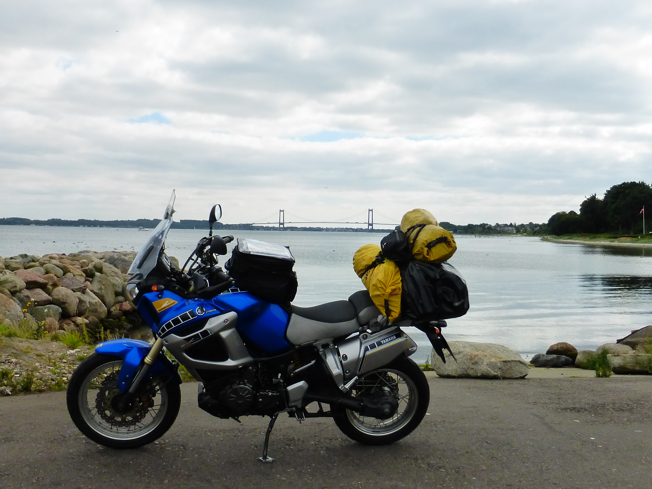

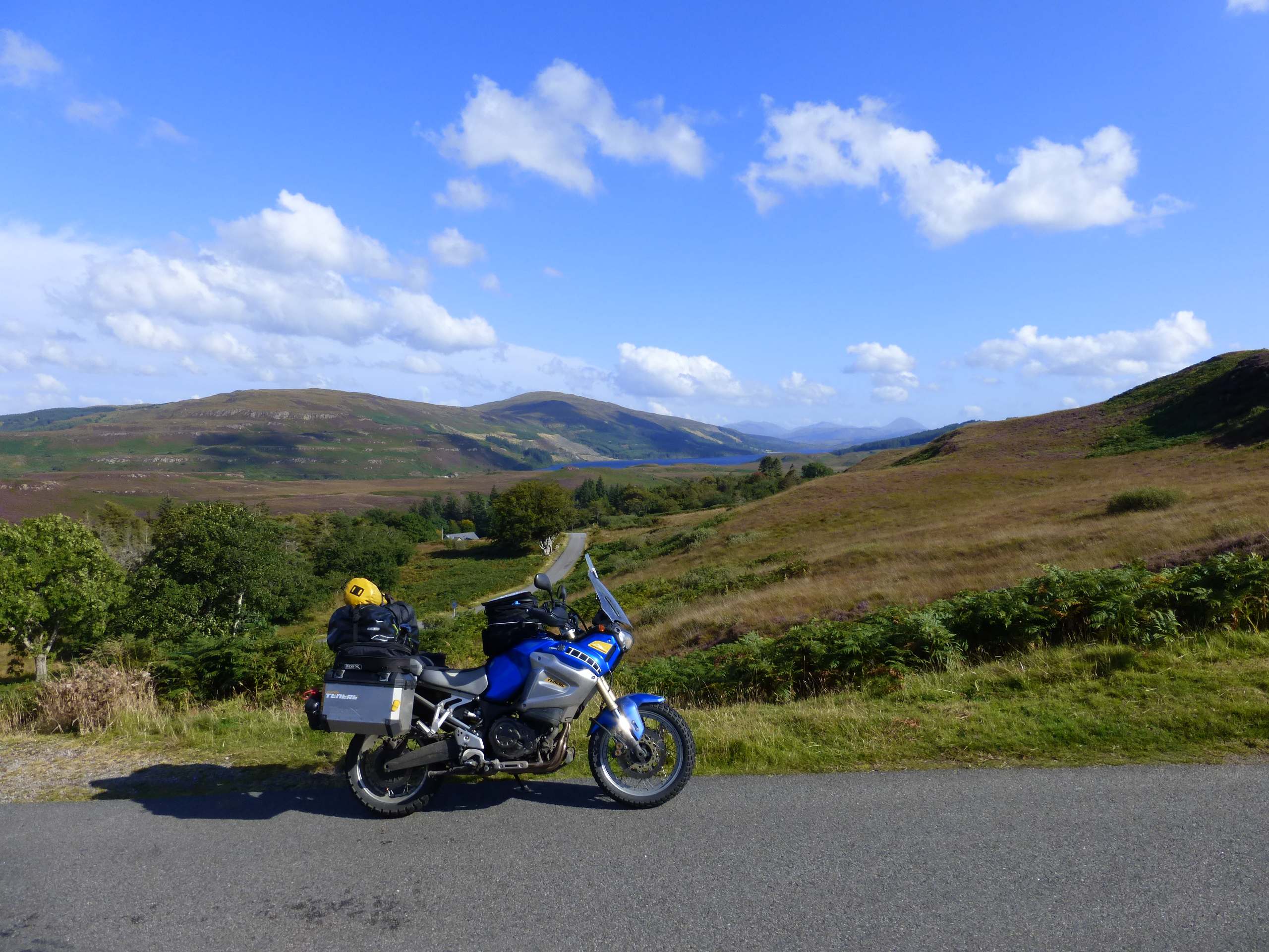

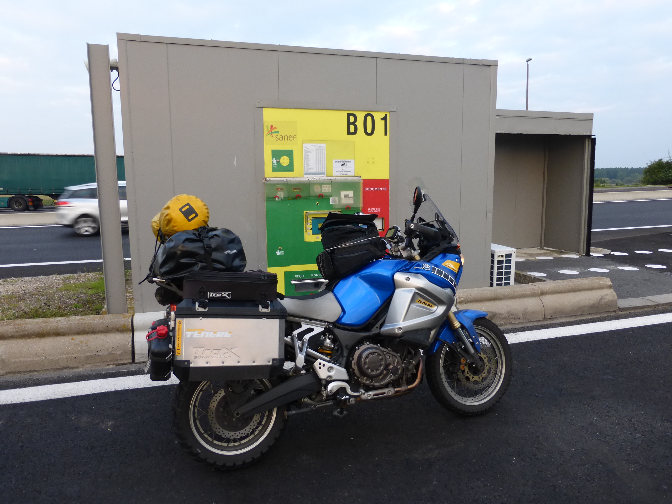

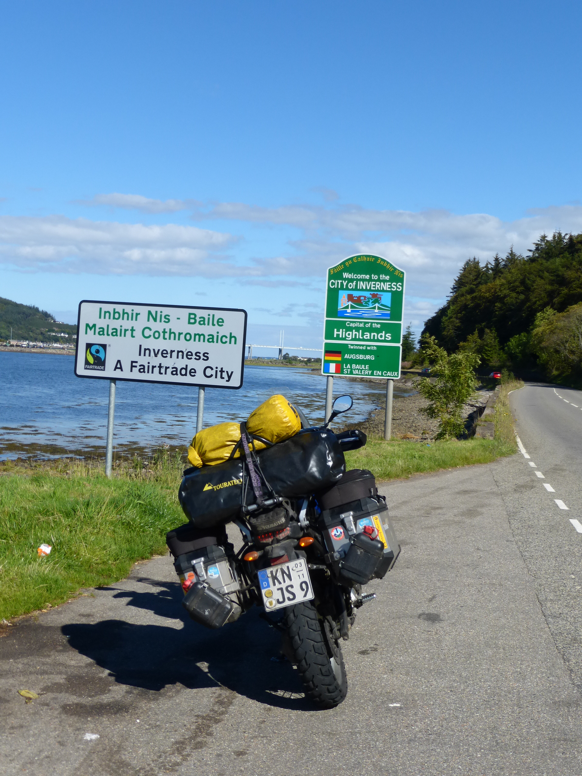

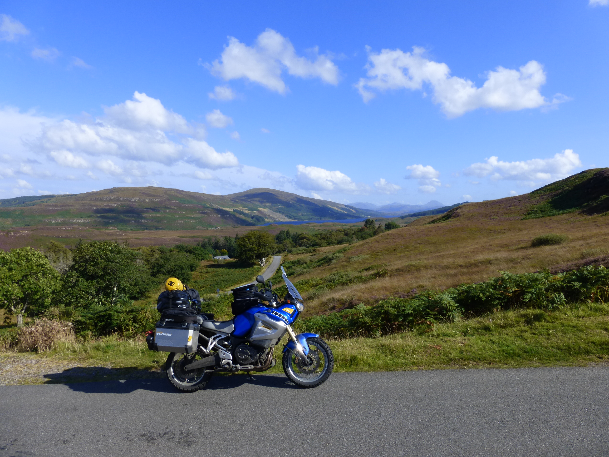

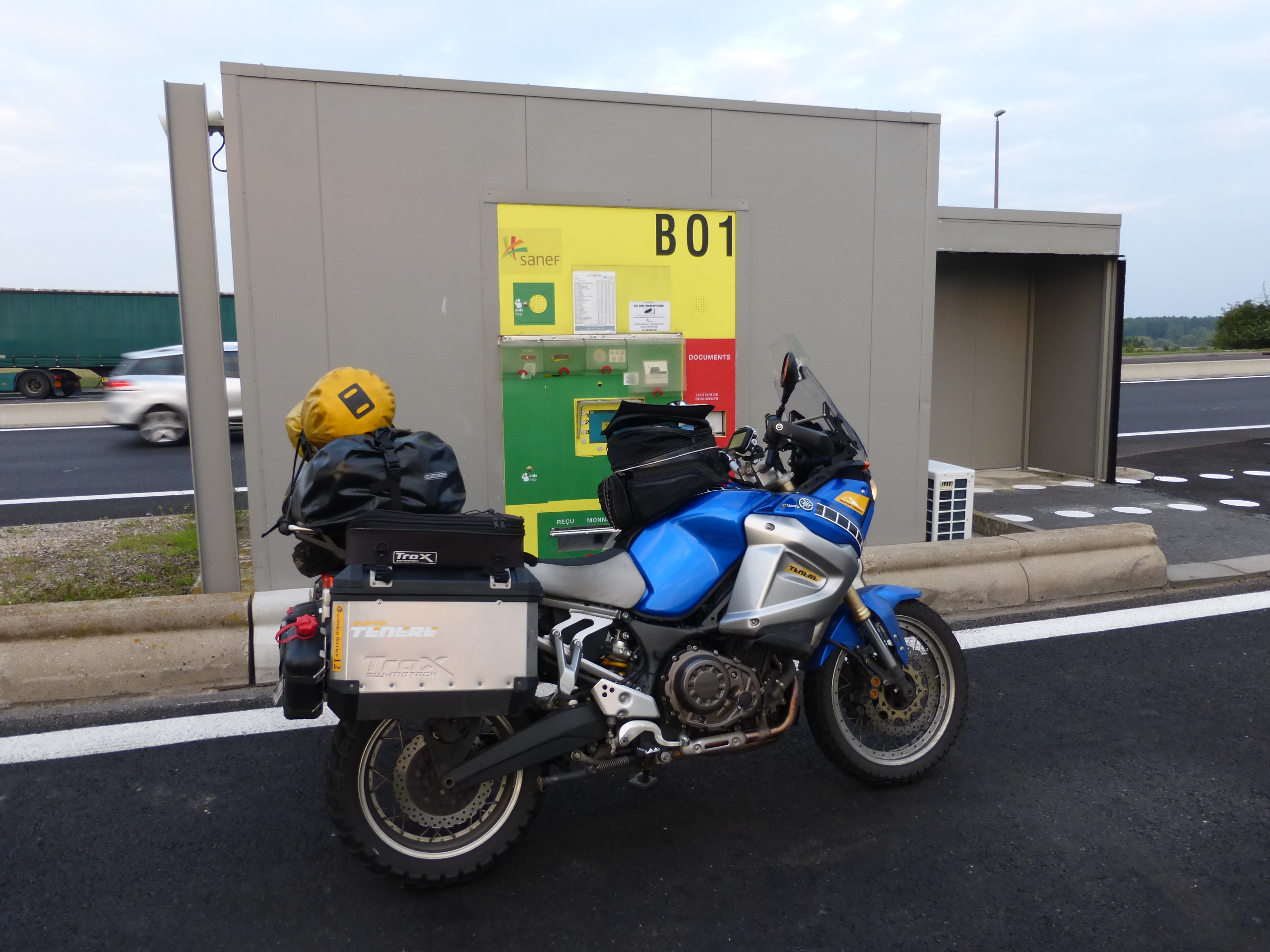

2,5 Wochen Dänemark, mit Zelt, da reicht mir diese Ausstattung: Ortlieb Gepäcksack 80 L + 2 x 20 L
3 Wochen England/Schottland war ich z. B. so unterwegs:
Und dabei waren in einem Koffer quasi nur meine Wanderschuhe (Gr. 46).
Die Koffertaschen sind ideal, um z. B. die unterwegs gekaufte Verpflegung zu verstauen, für den Reiseführer, diverse Karten.
Aber ich habe eben ein kleines Zelt (Salewa 2,8 kg), die Isomatte ist eine EXPED SYNMAT UL 7 LW, und einen Daunenschlafsack mit optimiertem Packmaß.
Wer ggf. auch noch Stuhl und Tisch mit nimmt, der sollte vielleicht doch lieber über einen Beiwagen nachdenken :cool: .
Wenn ich als mit meiner Frau gefahren bin, dann musste das Zelt zuhause bleiben. Aber die Schlafsäcke waren immer dabei für gelegentliche Nächte in einem Mobilehome.
Aber vielleicht ist Deine Angel einfach zu groß :p.
