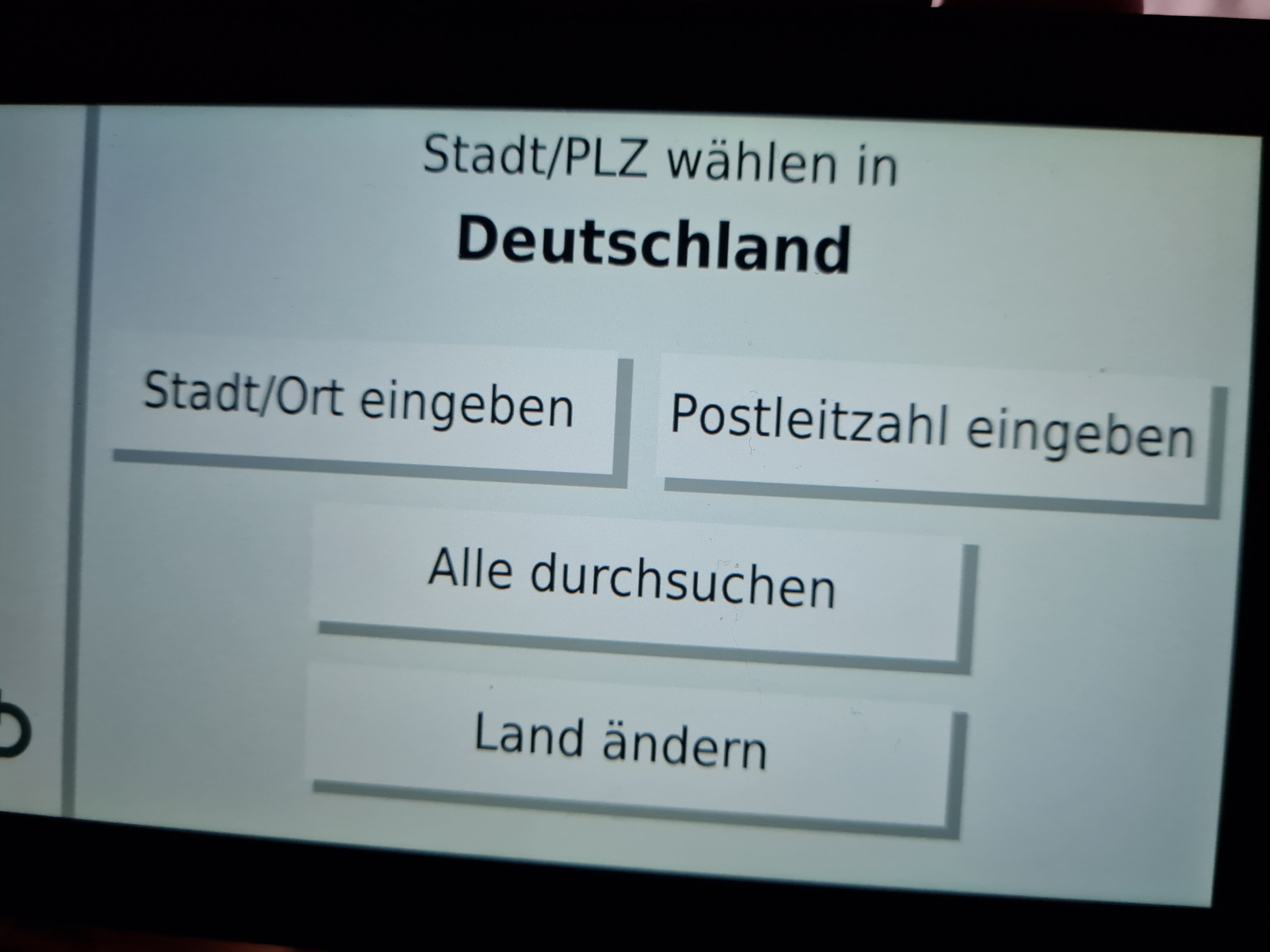

Habe seit dem letzten Update ein Problem mit meinem XT
Wenn ich auf Zieleingabe gehe und dann weiter Adresse kommt immer zuerst Hausnummer eingeben , kann auch kein Land oder Stadt auswählen , hatte das schon mal jemand . Ansonsten funktioniert alles wie immer

Hallo Jungs klappt alles nicht hab alle Karten richtig angeklickt
Bin jetzt am Nachmittag 200 KM gefahren XT funktioniert aber ich kann keine Adresse eingeben , wenn ich Adresse anklicke kommt sofort Hausnummer eingeben , wenn ich dann auf fertig drücke kommt Straße eingeben und dann ist aus

So habe alles auf Werkseinstellung gesetzt, danach alles wieder neu eingestellt und was soll ich sagen es klappt wieder alles
DANKE an alle die sich bei der Problembehebung beteiligt haben
