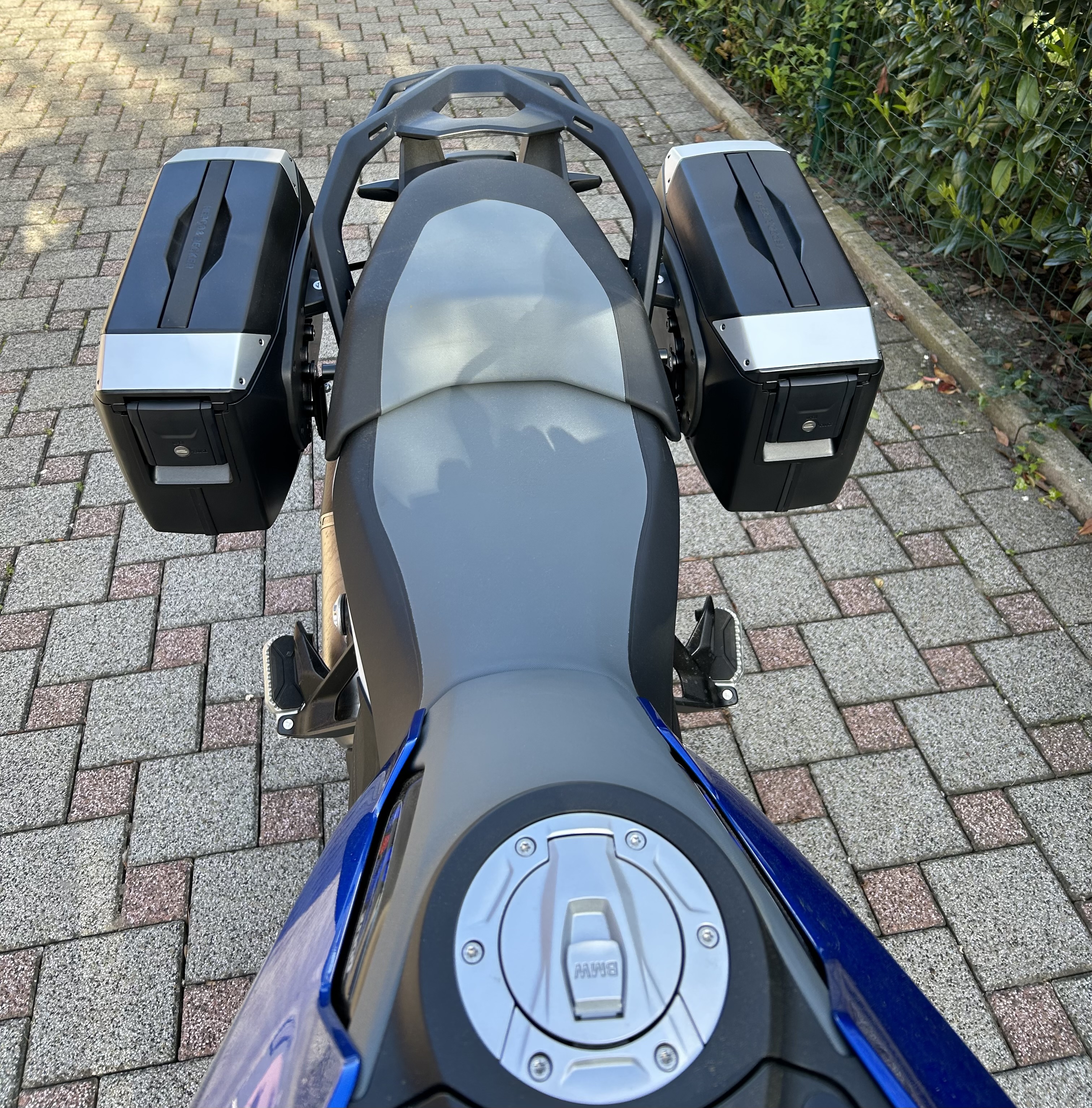

Diskutiere Gepäcklösungen / Koffer R1300 GS im R 1300 GS Forum im Bereich Motorrad Modelle; Und wenn einem dann die Optik völlig wurscht ist und ein Maximum an Kapazität wichtig, ist dies hier die Lösung :

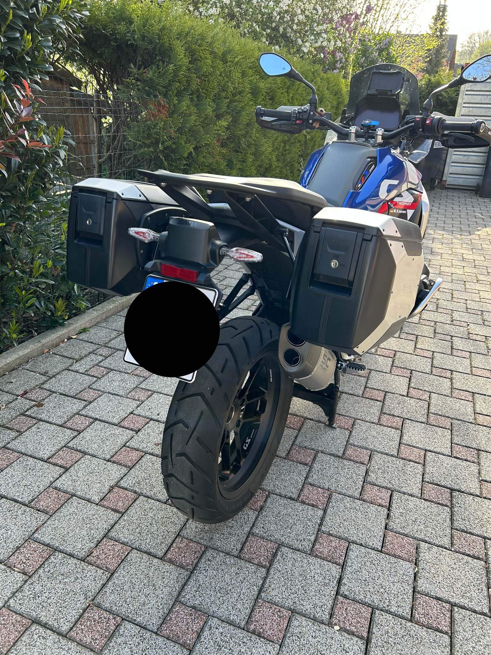

Dude_on_BMW
Dude_on_BMW
04.12.2015
238
Welzheim
BMW R 1300 GS Trophy, Triumph Tiger 900 Rally Pro, Triumph Bonneville T120

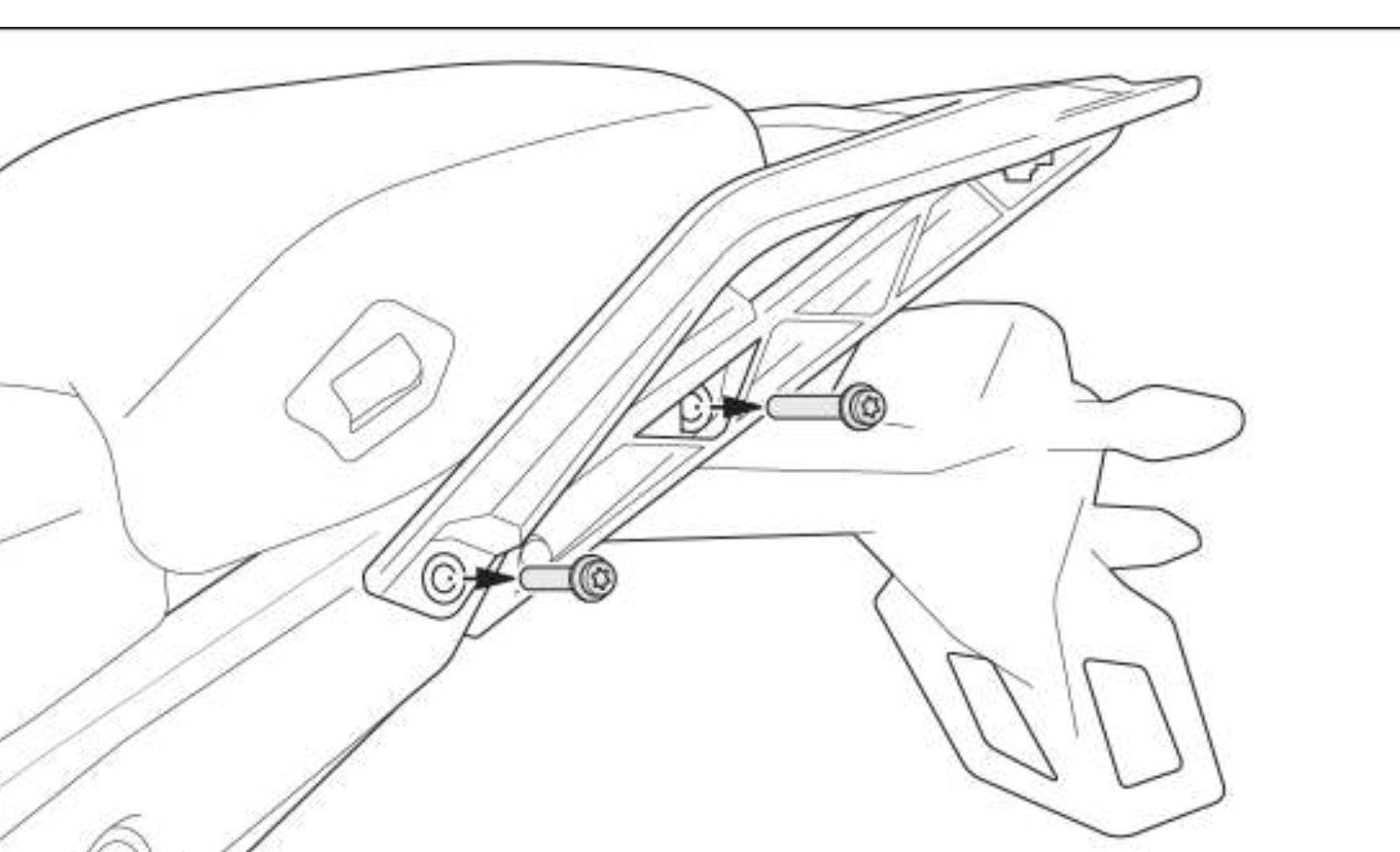

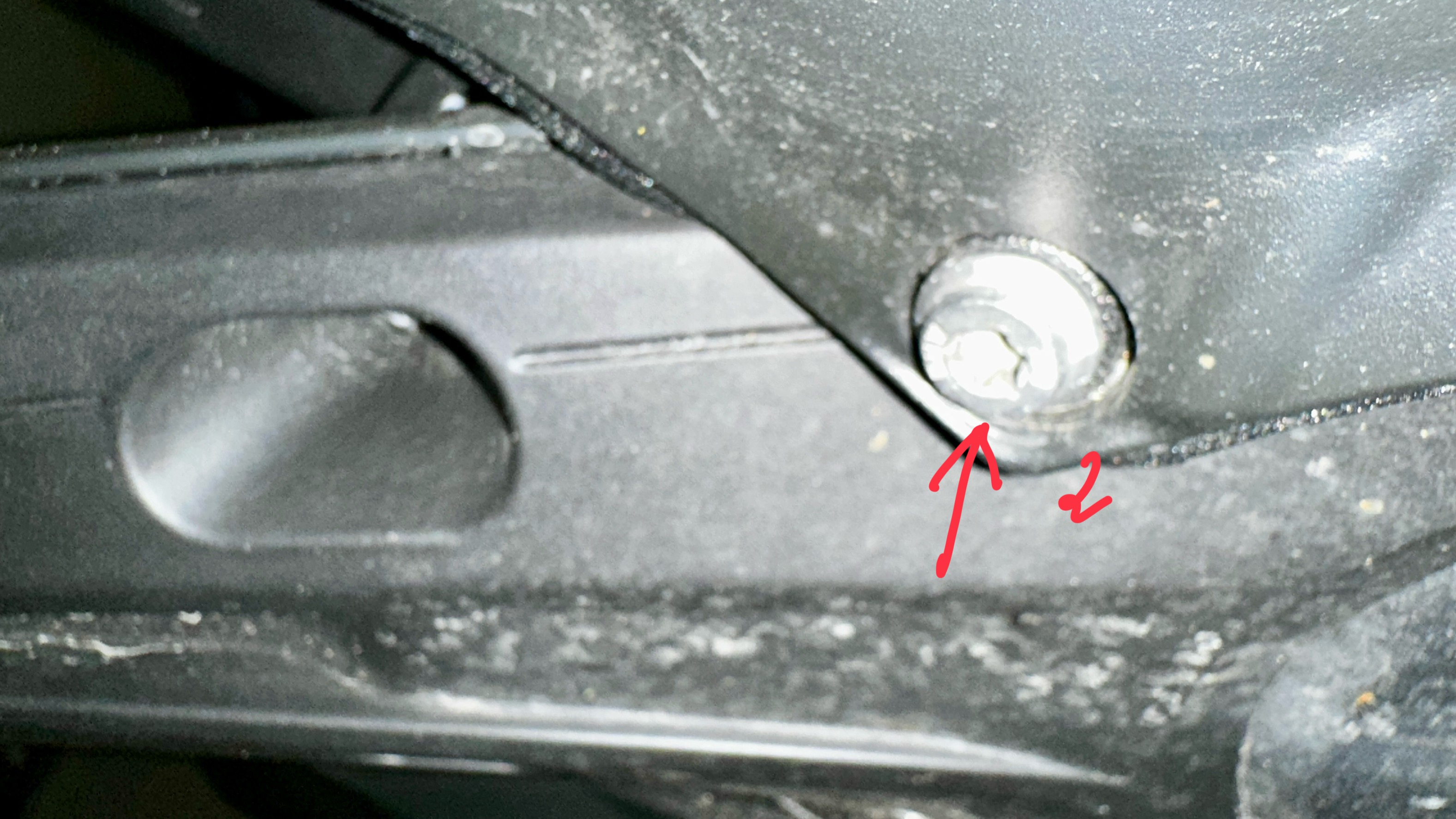

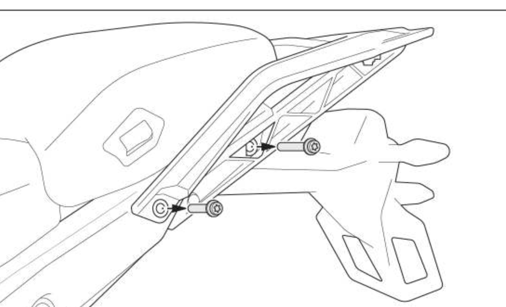

Hallo Leute,
ich habe vor die Trax - Koffer von SW-Motech mit den Pro-Seitenträgern zu benutzen.
Hat jemand diese zufällig schon an seiner R 1300 GS installiert?
Wenn ja, soweit ich weiß muss ja der vorhandene Vario-Halter links / rechts entfernt werden!?
Frage hierzu, wo kann man die verbleibenden Kabel-Zuführungen links / rechts verstauen und muss man diese besonders abisolieren?
Welches Drehmoment benötigen die Schrauben der Befestigungspunkte des Grundständers?
Es werden hier ja wieder die OEM Schrauben verwendet.
Was passiert mit den beiden Schrauben (Vario-Halter), welche unterhalb des Kotflügels liegen.
Werden diese nach entfernen der Vario-Halter einfach wieder eingeschraubt? Und wenn ja, mit welchem Drehmoment sind diese dann zu befestigen?
Ggf. gibt es ja auch bereits ein YT-Video über den Umbau, ich konnte bislang noch keines finden.
Würde mich dann über den Link sehr freuen.
Vorab vielen Dank für eure Hilfestellung 😉

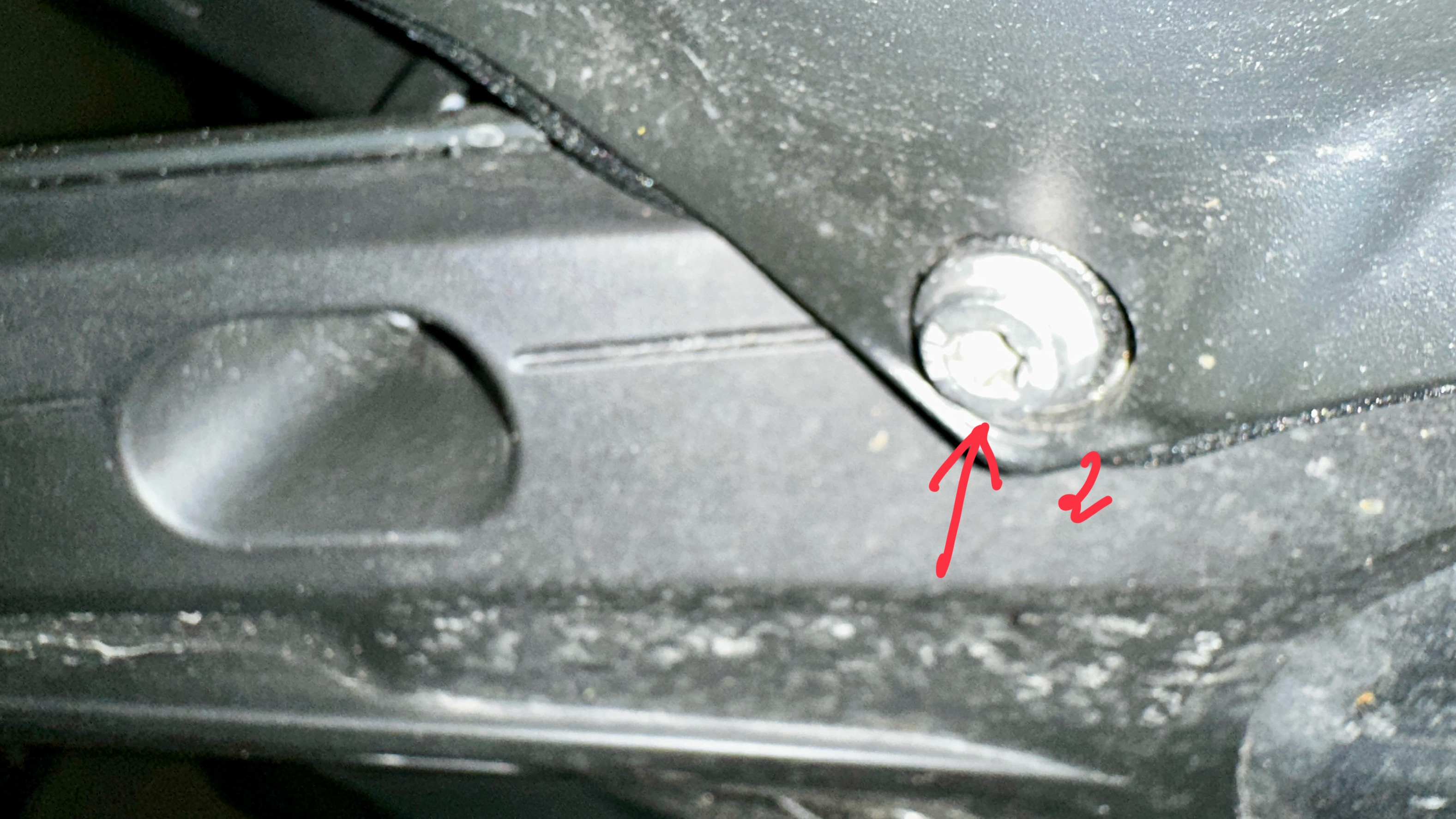

Pit
KrisderBiker
KrisderBiker
24.05.2015
1.085
Bayern
[...] Welches Drehmoment benötigen die Schrauben der Befestigungspunkte des Grundständers?
Es werden hier ja wieder die OEM Schrauben verwendet. [...]
Vlt helfen dir diese Momente weiter?
Die zweite Frage verstehe ich nicht ganz - hier ist der Kofferhalter, bzw mit Elektrik und Stecker mit zugehörigen Schrauben. Vlt stehe ich am Schlauch - wenn du den Kofferhalter entfernst, ist doch auch das Gewinde (in der oberen Schale Pos 1) weg, oder meinst du nicht die M5x14 je 2 Stück Pos 6?
Danke für den Hinweis für die Drehmomente 👍
Bzgl. meiner zweiten Frage muss ich mir das mal genau anschauen, wenn ich es abgebaut habe. Kann natürlich sein, dass dies wirklich wegfällt.

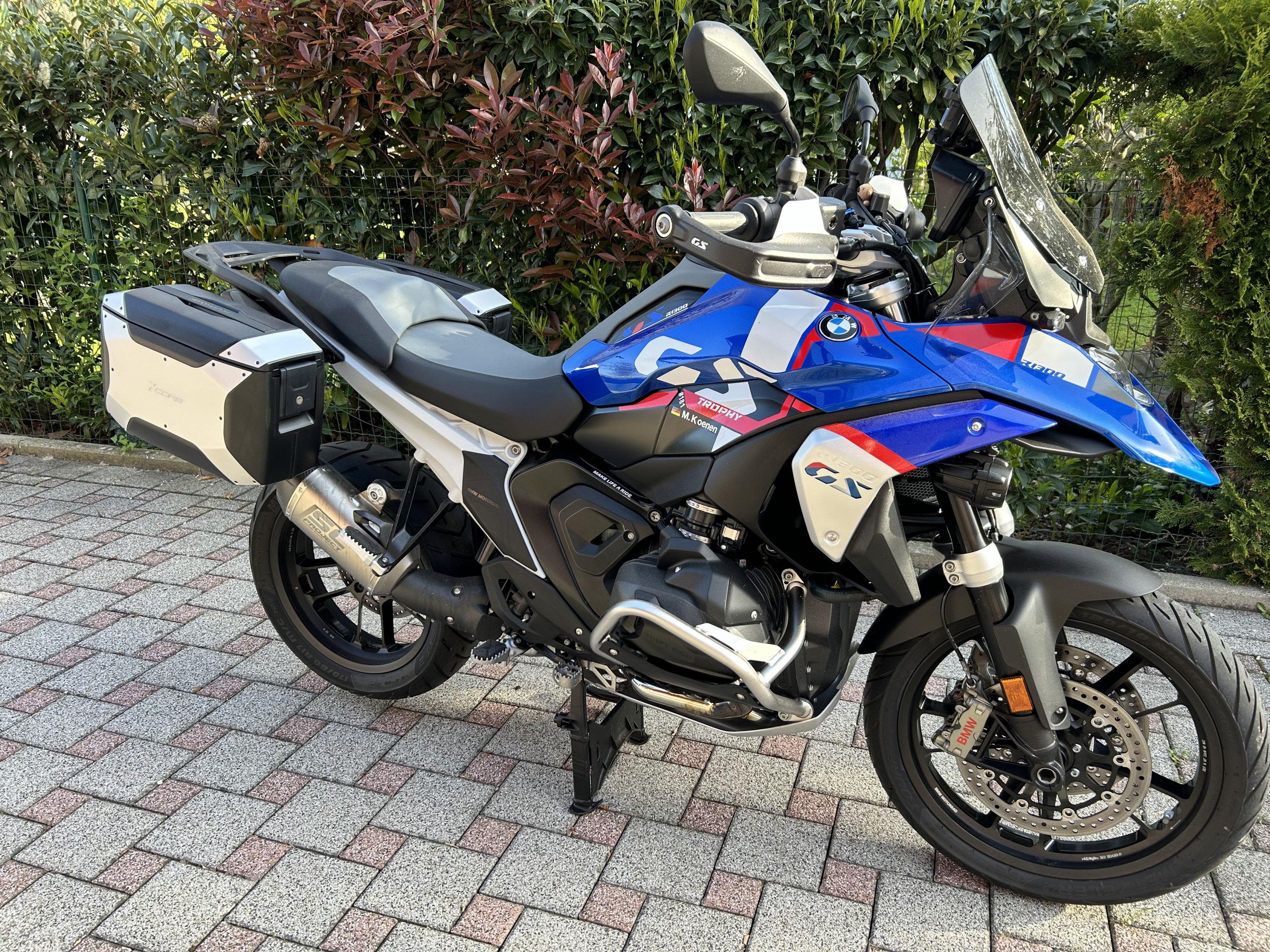

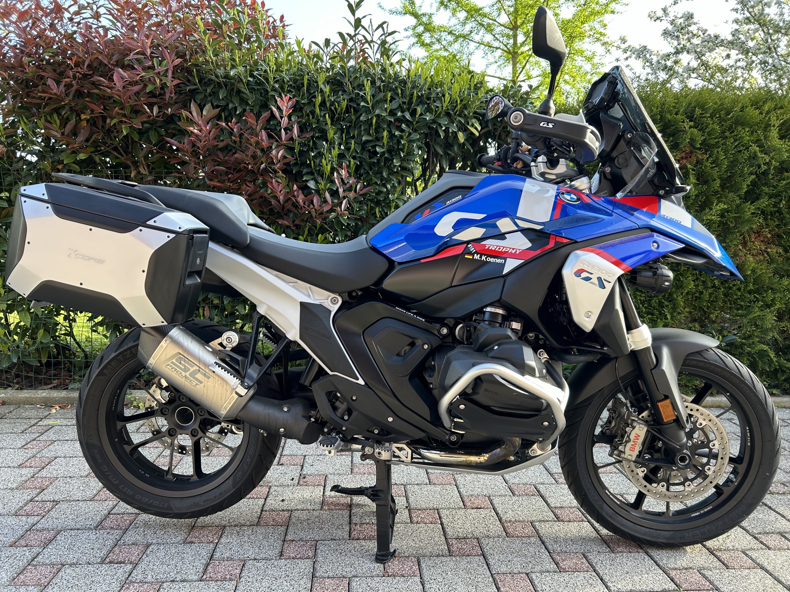

Jetzt möchte ich euch meine Gepäcklösung zeigen…
Ich war auf der Suche nach wasserdichten und abschließbaren Koffer für den Alltag.
Da ich regelmäßig mit dem Motorrad zur Arbeit fahre und das Motorrad in der Stadt abgestellt wird muss ich die Koffer abschließen können und meine Arbeitstasche muss rein passen…
Die Koffer von SW, TT und Wunderlich waren mir zu groß und auch das “Baugerüst“ gefällt mir überhaupt gar nie nicht…😂
Also bin ich jetzt bei den Hepco & Becker XCore Koffern gelandet…
Für den Alltag oder ein verlängertes Wochenende find ich die Größe perfekt… 👌
Ich finde die Dinger klasse… 👍
Gast 61448
Optisch gehören diese Koffer ganz nach vorne, wenn es um gekonnte Anpassung an das moderne Design der 1300 geht. Und für den von Dir genannten Zweck sind sie bestimmt ideal.
Der verbleibende Kofferhalter ist zwar kein Baugerüst und auch deutlich dezenter, aber eben doch immer noch ein Fremdkörper.

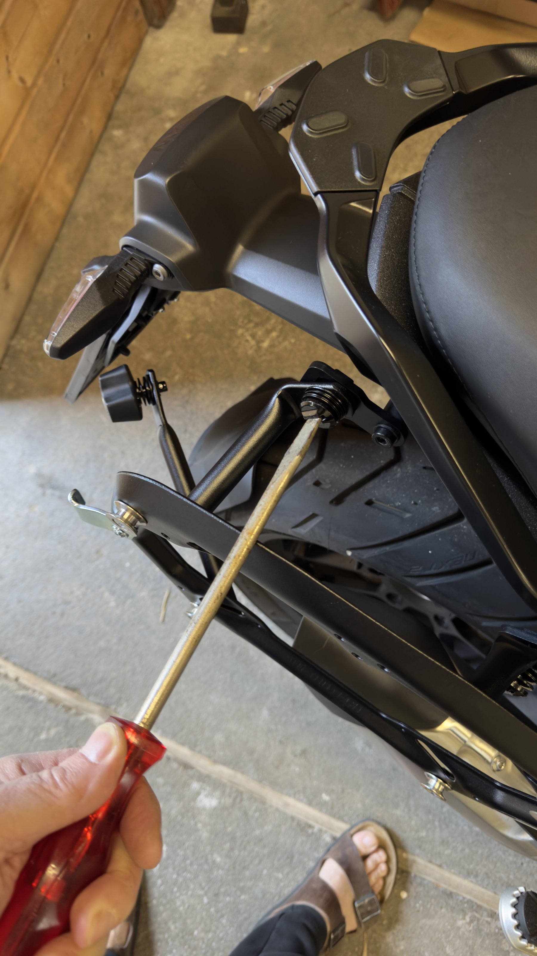

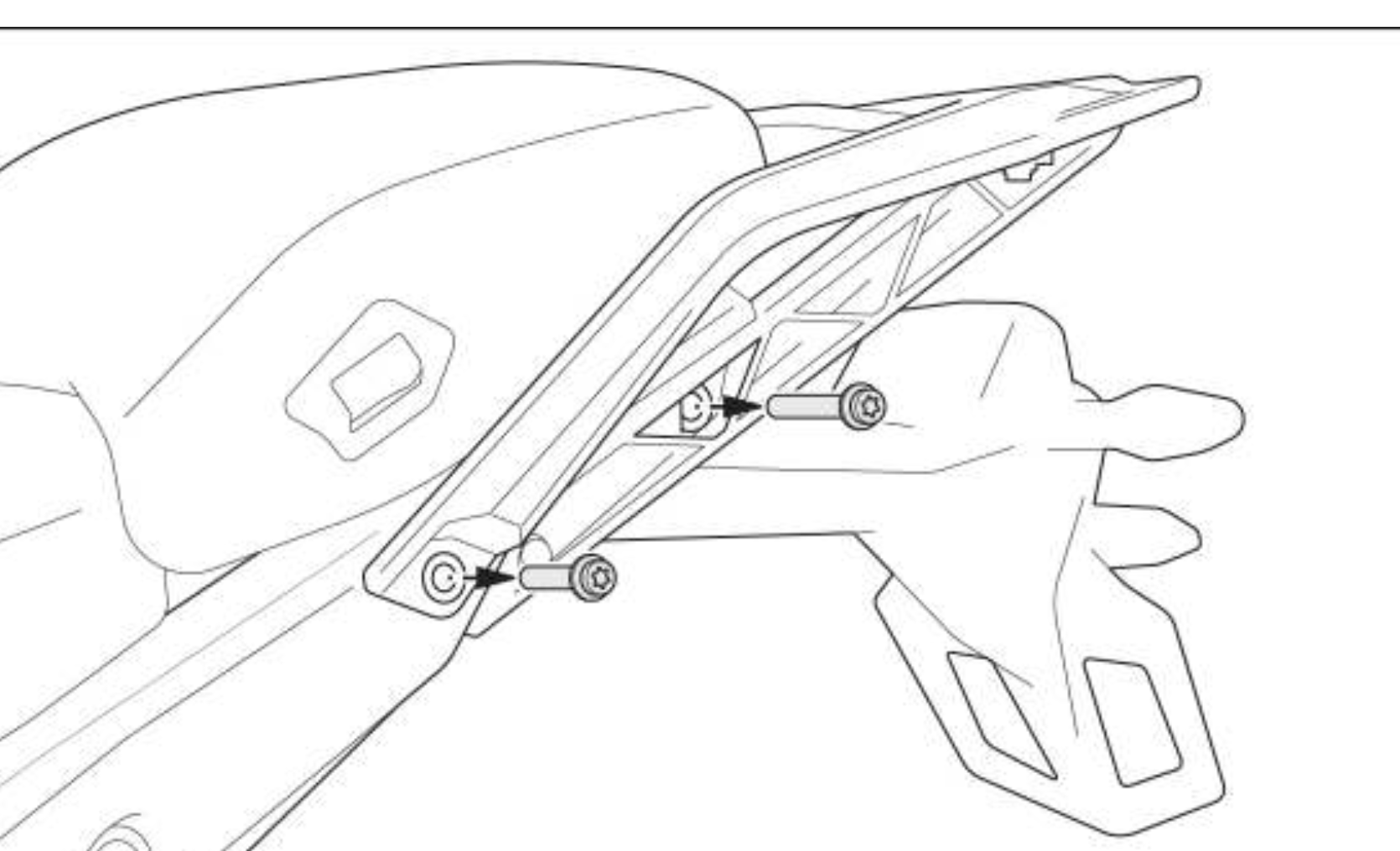

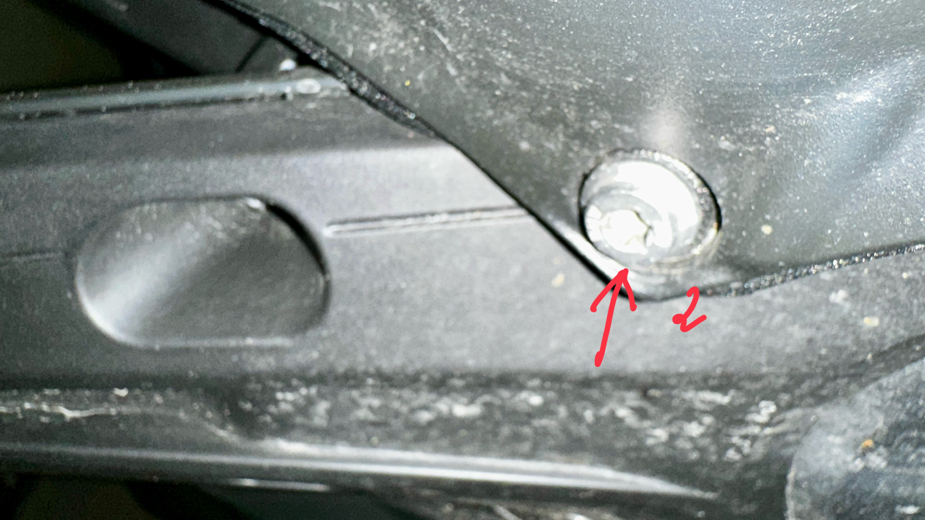

Hallo Leute,
Pit

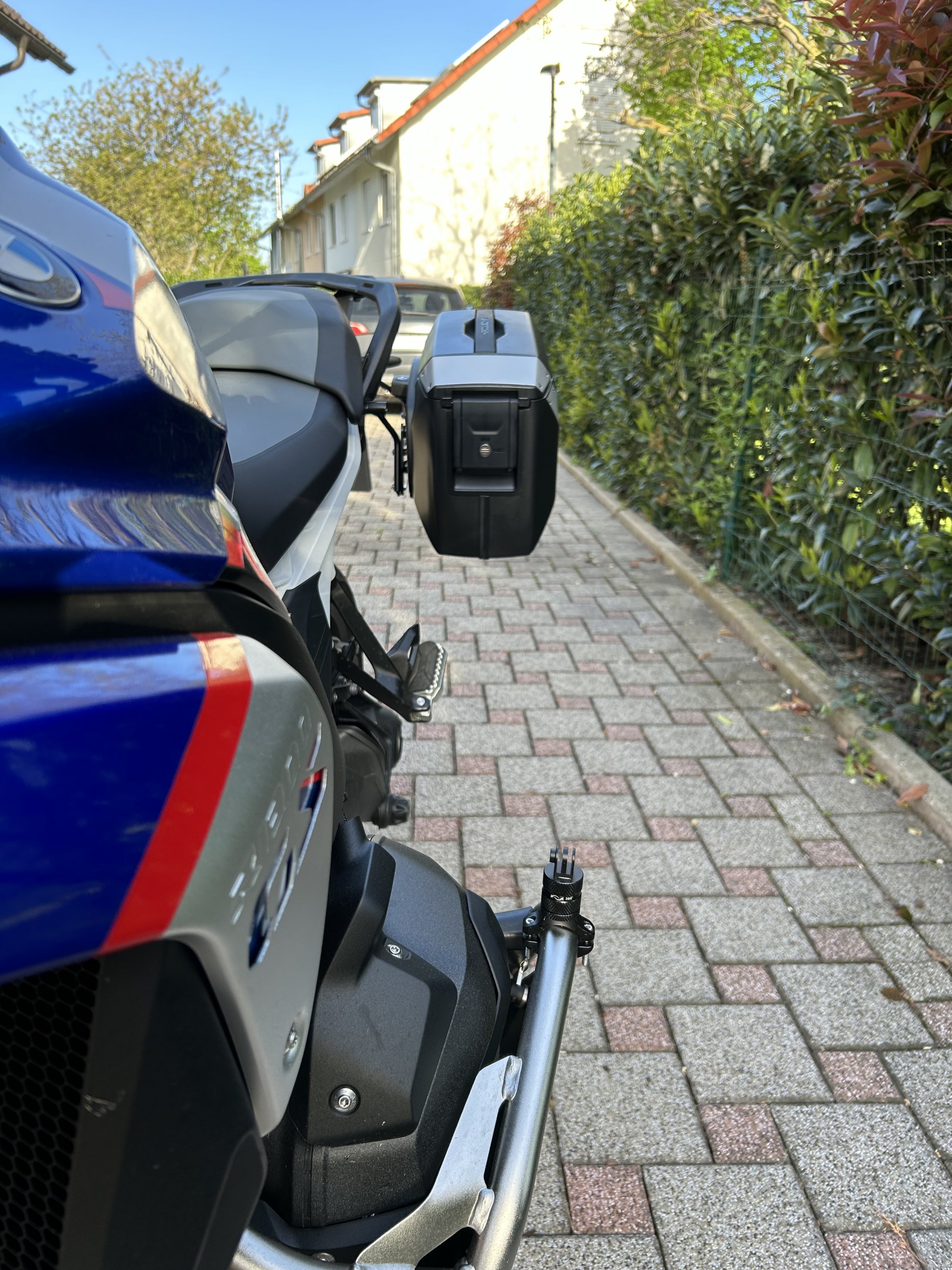

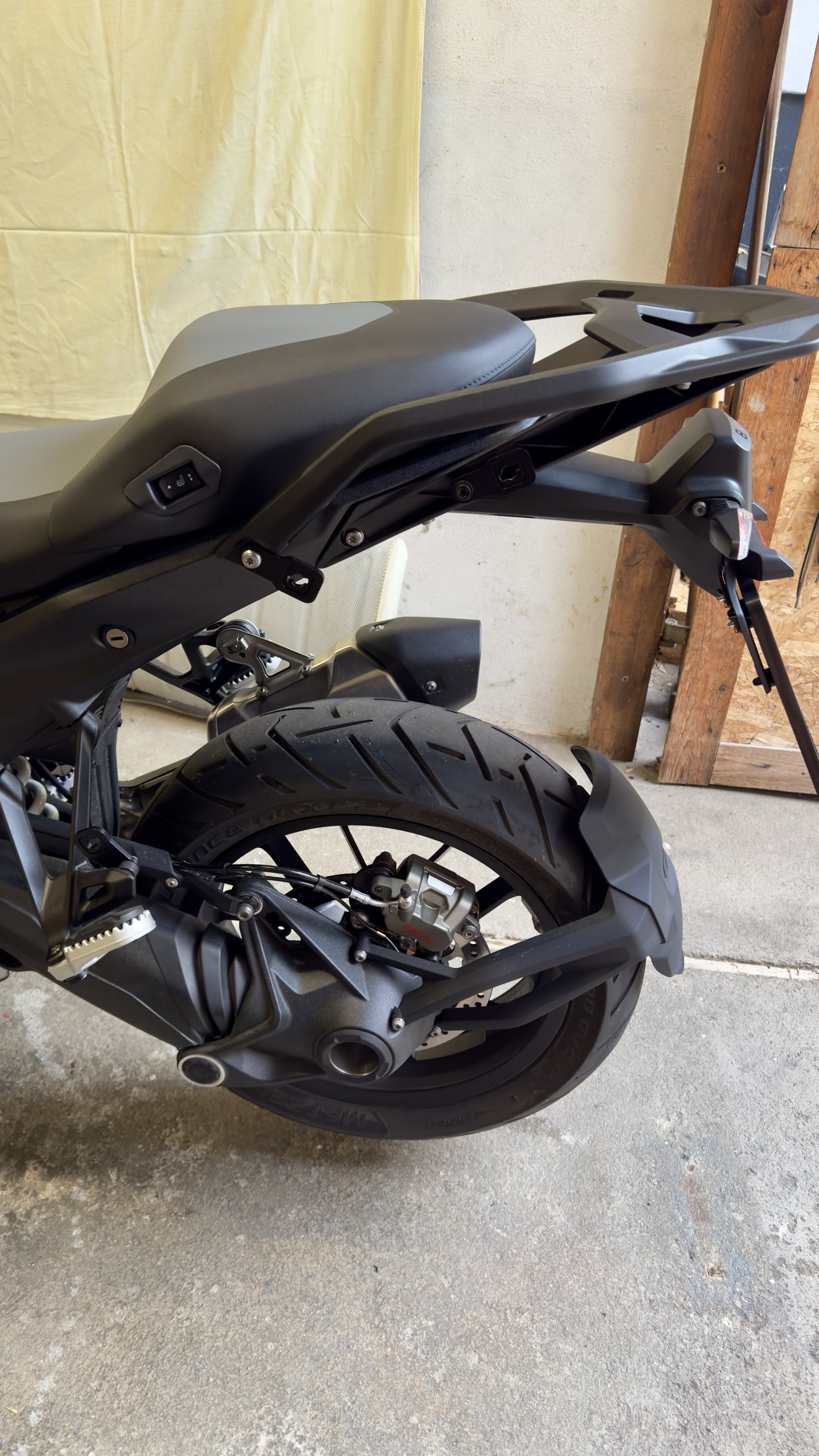

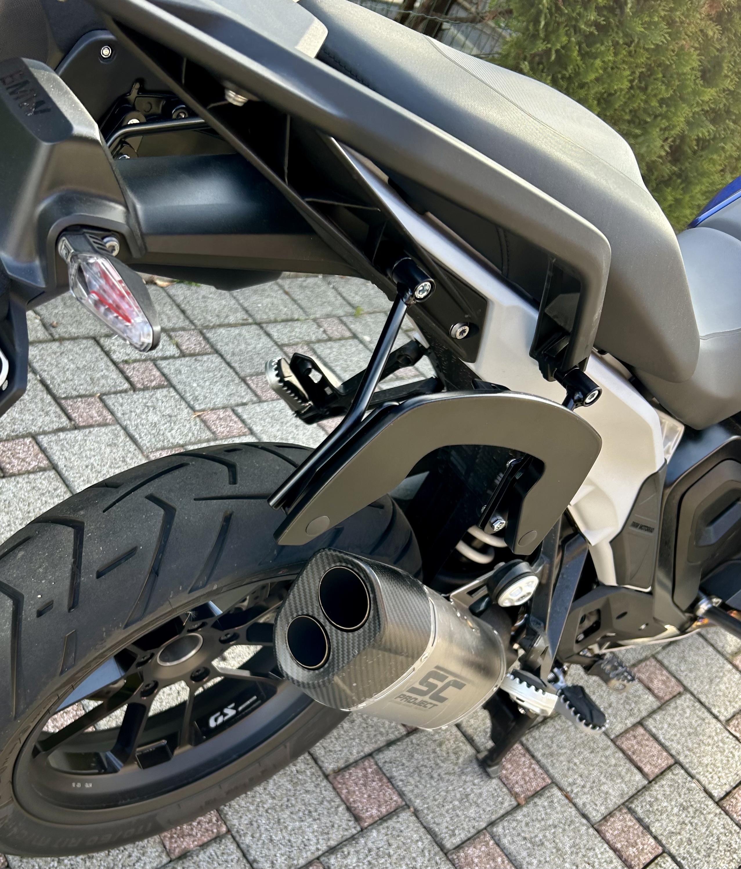

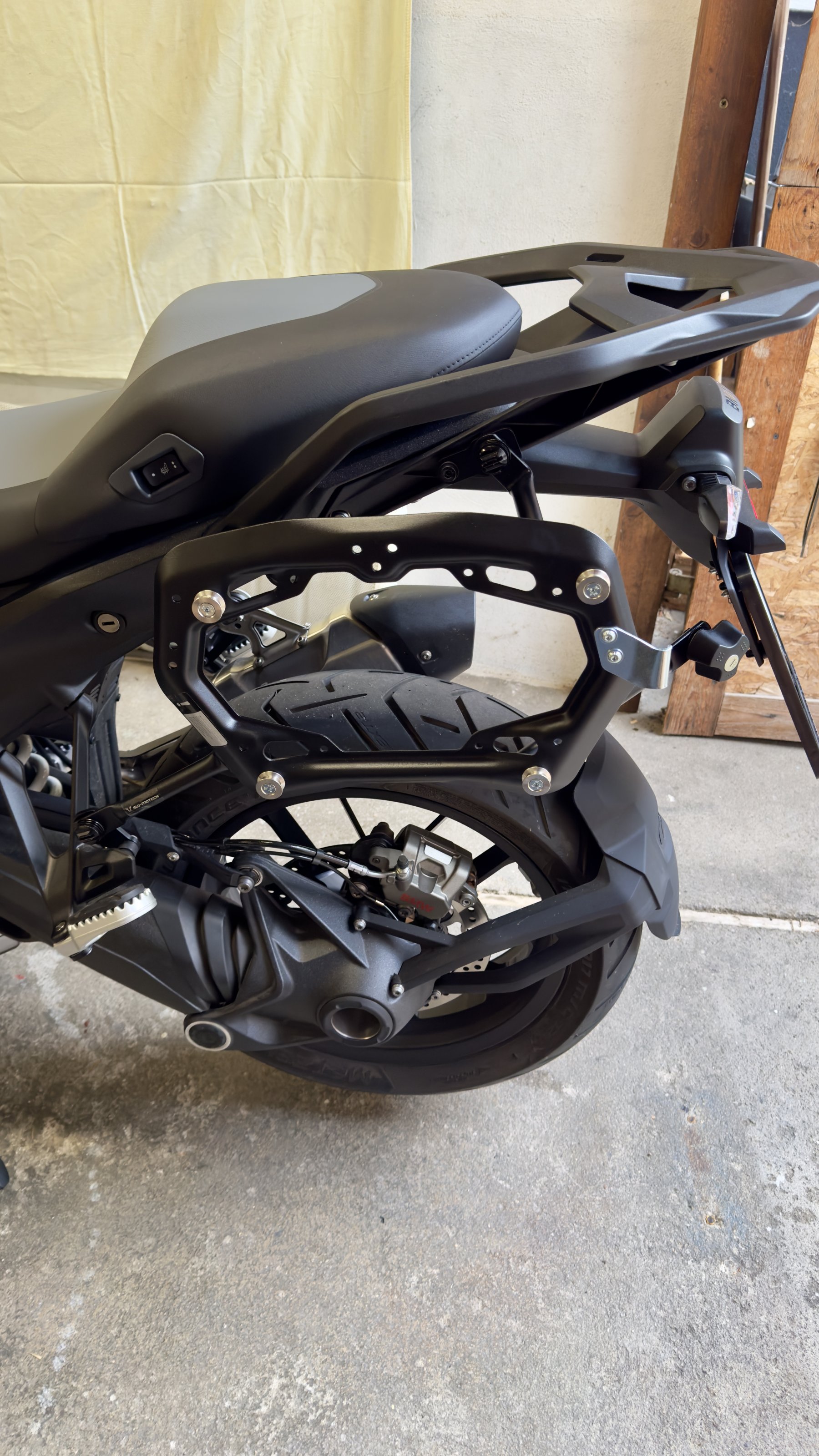

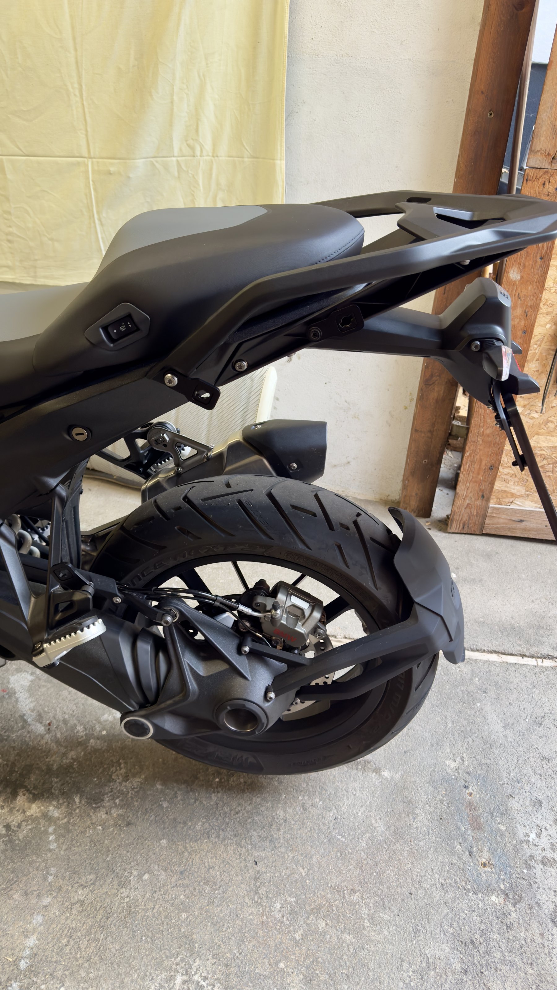

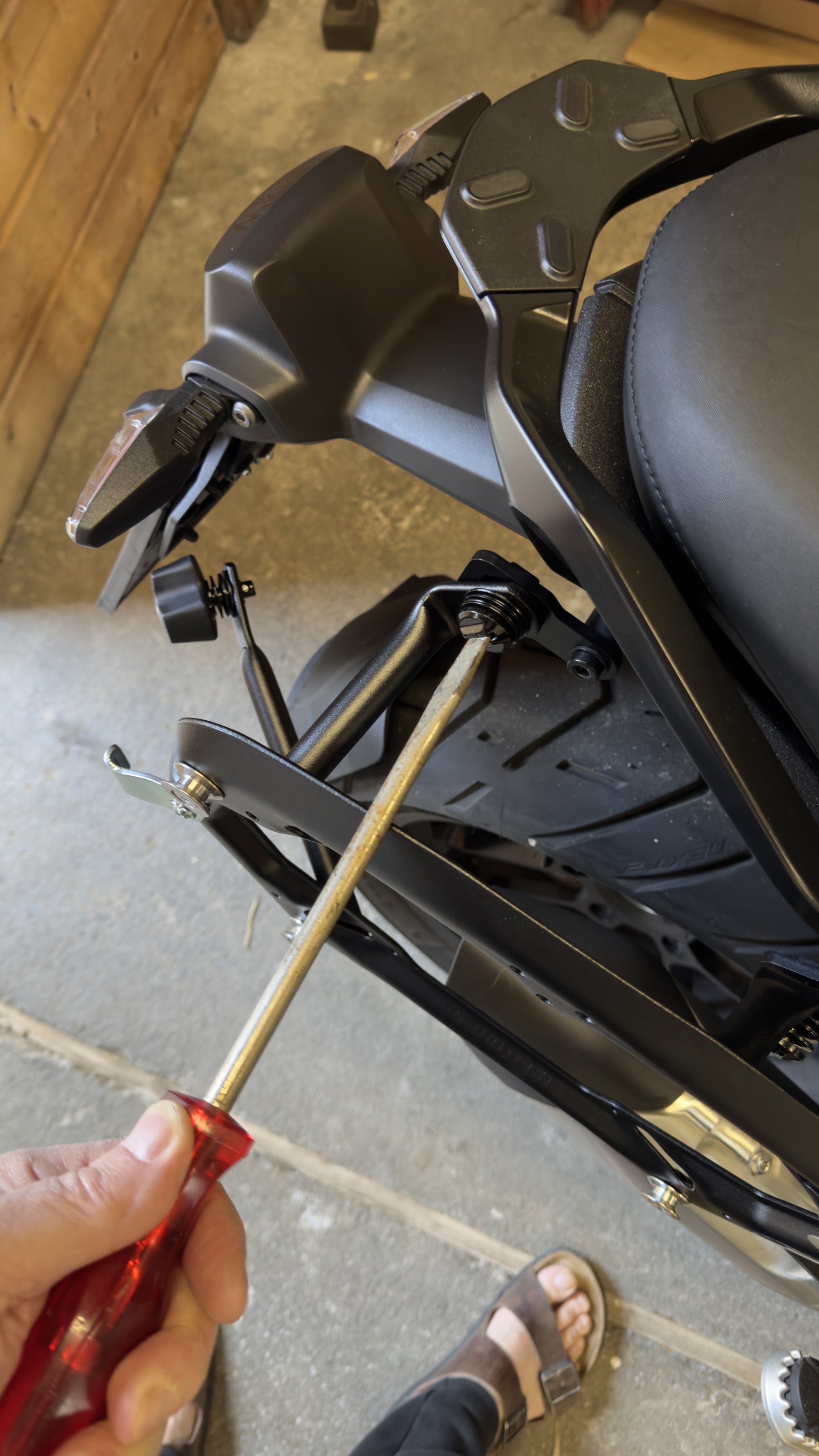

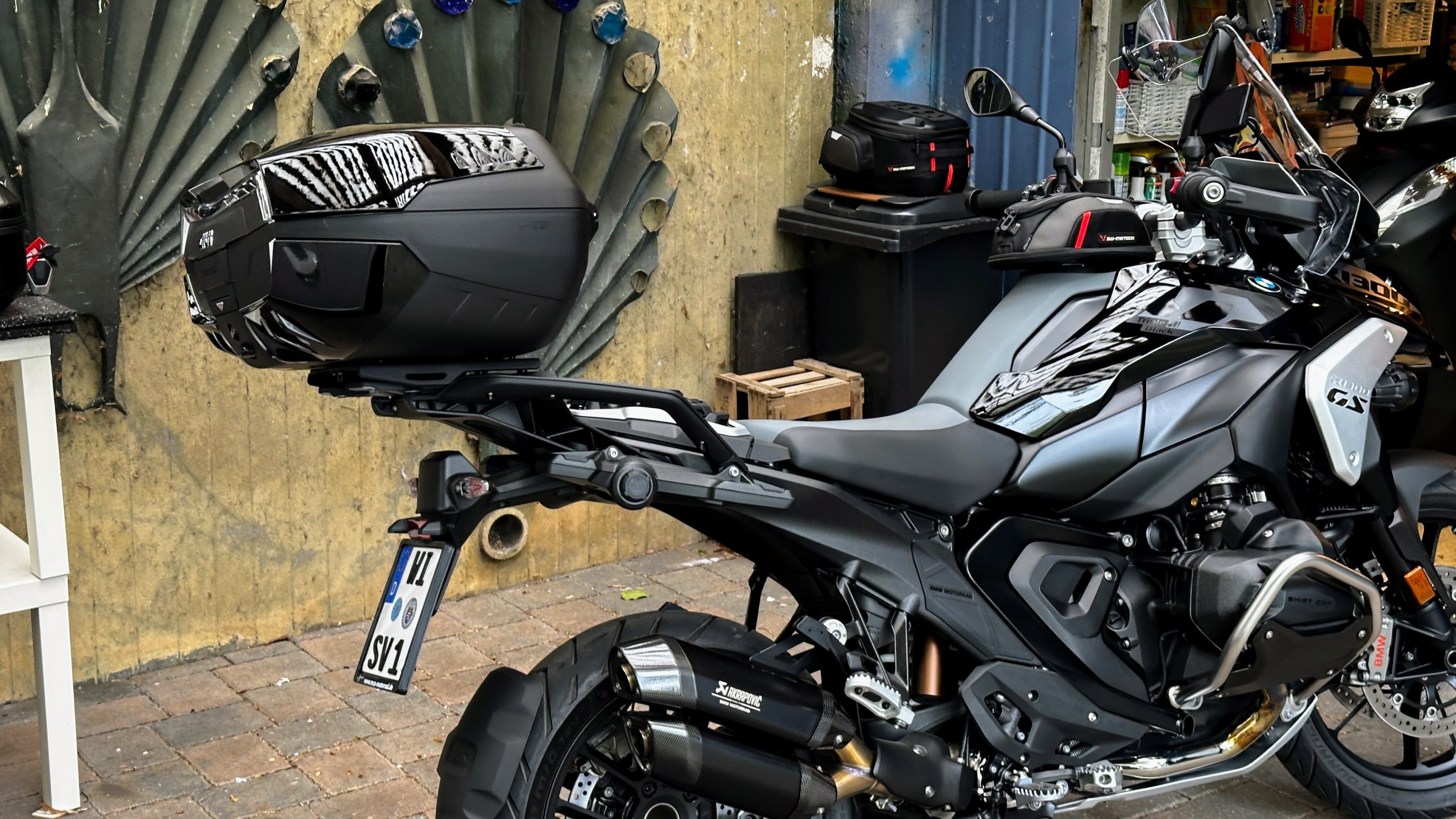

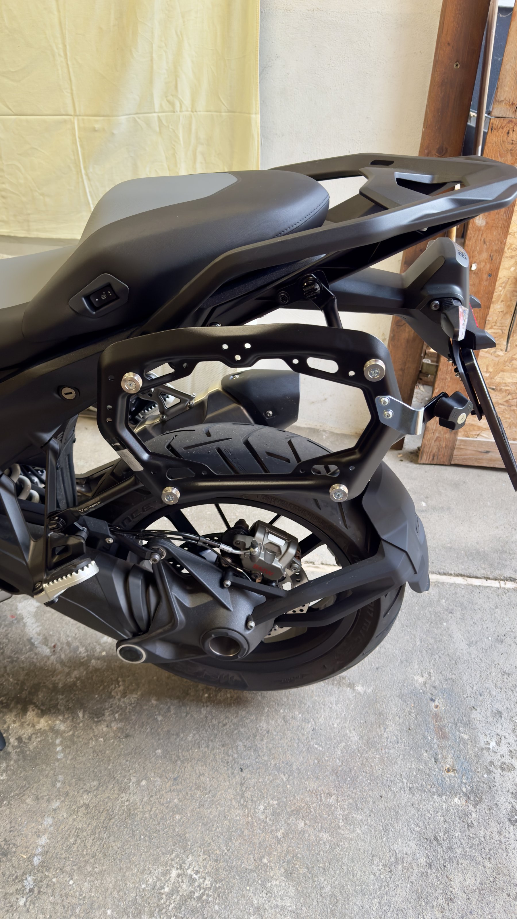

Mach die Sitzbank ab, Sozius auch! Vorhandene Vario Halter demontieren, Steckverbindung ist im Halter selbst. Um die Stecker nach innen zu ziehen, musst du den Kennzeichenträger die 2 unteren Schrauben etwas lösen, dann ist genug Spalt da um sie nach innen zu ziehen, ich hab passenden Schrumpfschlauch drüber gezogen,, umgeknickt, Kabelbinder drum und unter dem Soziussitz festgemacht, fertig, du musst nix abisolieren! Alles andere, auch Drehmomente erklärt dir die SW-Motech Montageanleitung, dort ist alles erklärt.
Fehlermeldung bekommst du auch nicht, Zustand ist ja wie Varios nicht montiert!
Geht auch mit kurzem Heck:
Danke Dir für die Hinweise 👍
