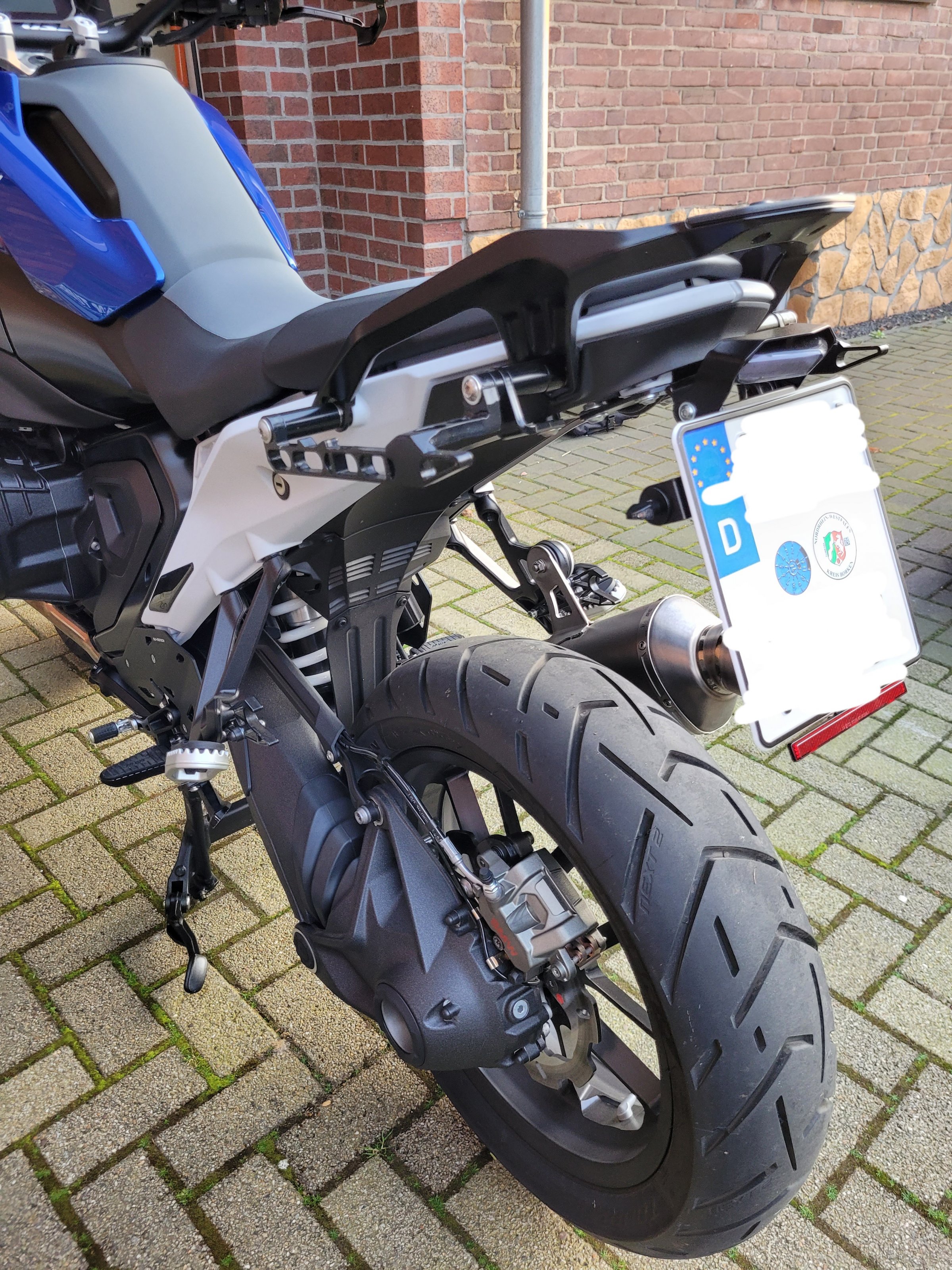

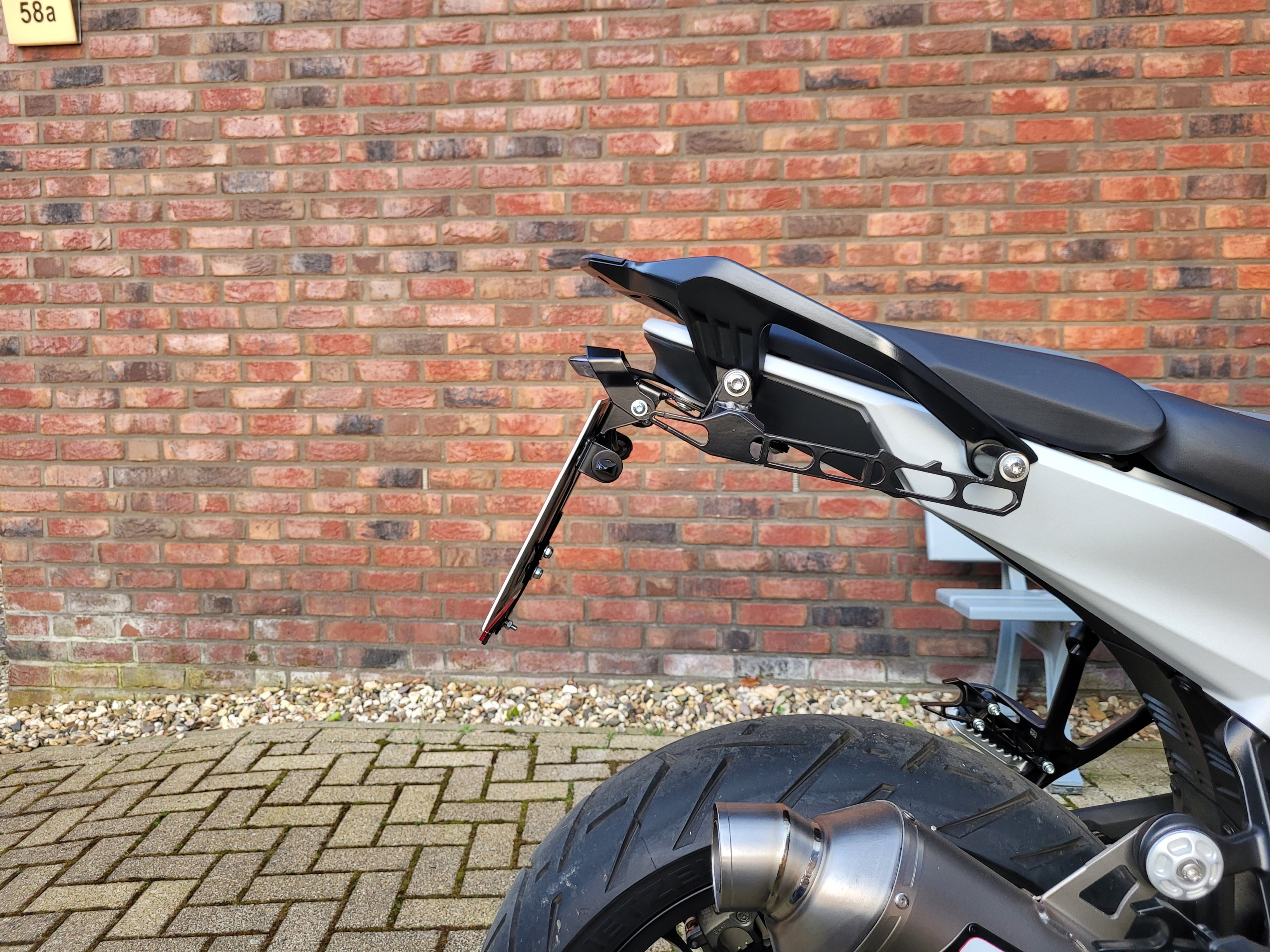

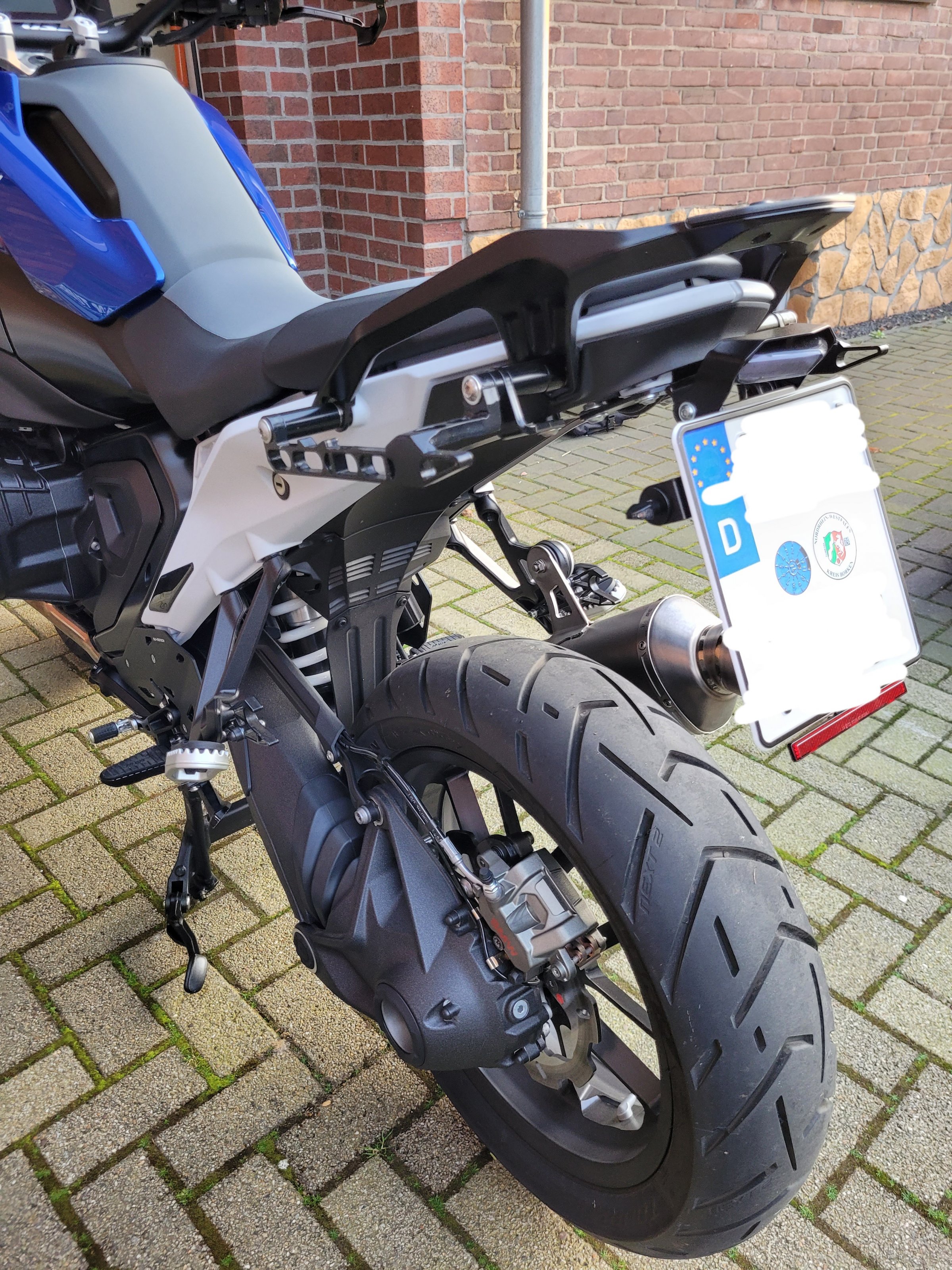

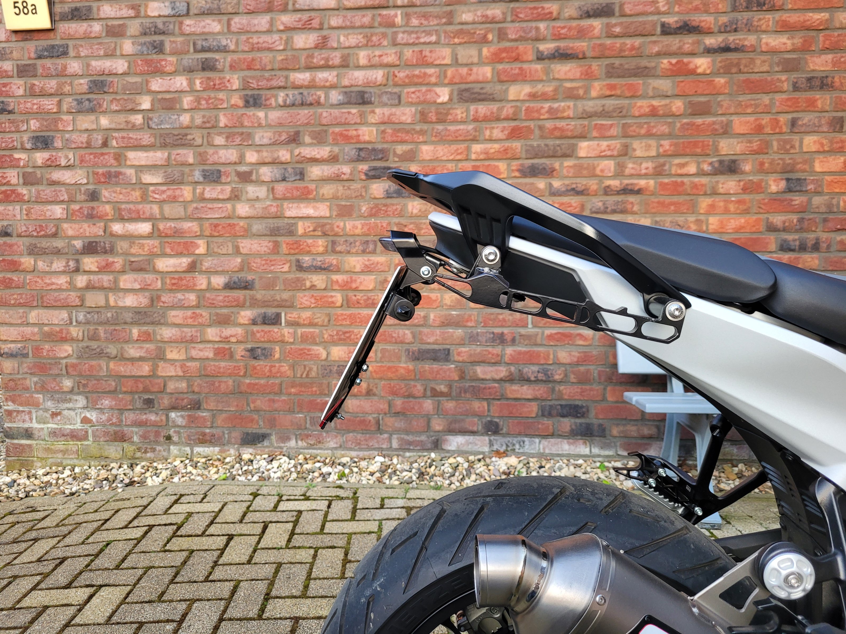

noch was, das im Video nicht ersichtlich ist,
wer die Orginal Kofferträger demontieren möchte, benötigt für die seitlich hintere Schraube eine kürzere (ca 2cm)
da ich ohne Sozia fahre und die Rasten ebenfalls demontiert habe,
jene Schrauben passen perfekt dafür,

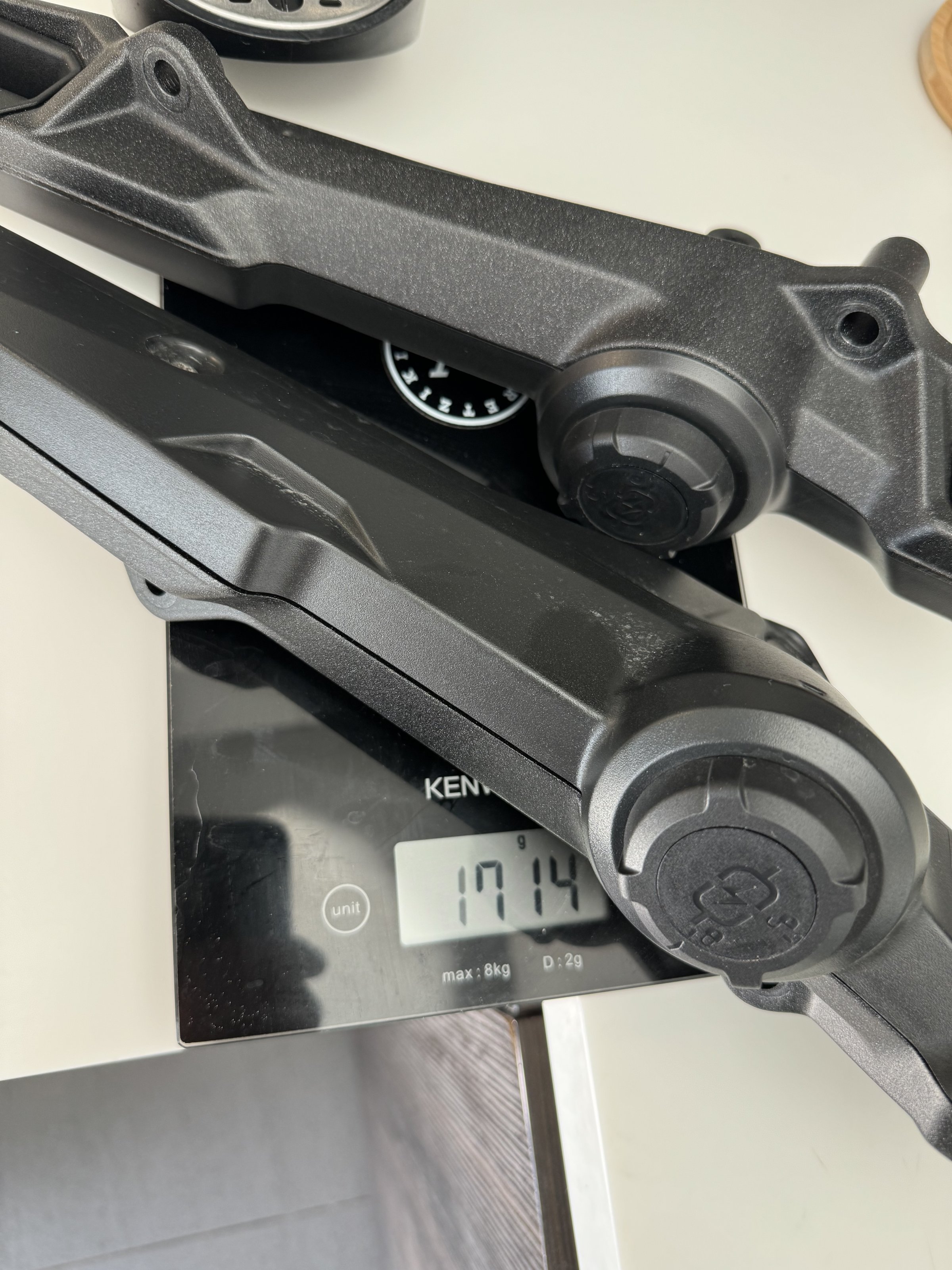

Also ich hab jetzt auch die Kofferträger abgebaut. Bei verbautem Topcaseträger fehlt da jetzt optisch was. Zusammen wiegen die beiden Träger übrigens 1,7 kg, also nicht der Rede wert. Ich glaub ich bau die wieder an, zumal ich z. Zt. Keinen Plan habe ob und welche Koffer ich am Ende haben werde.

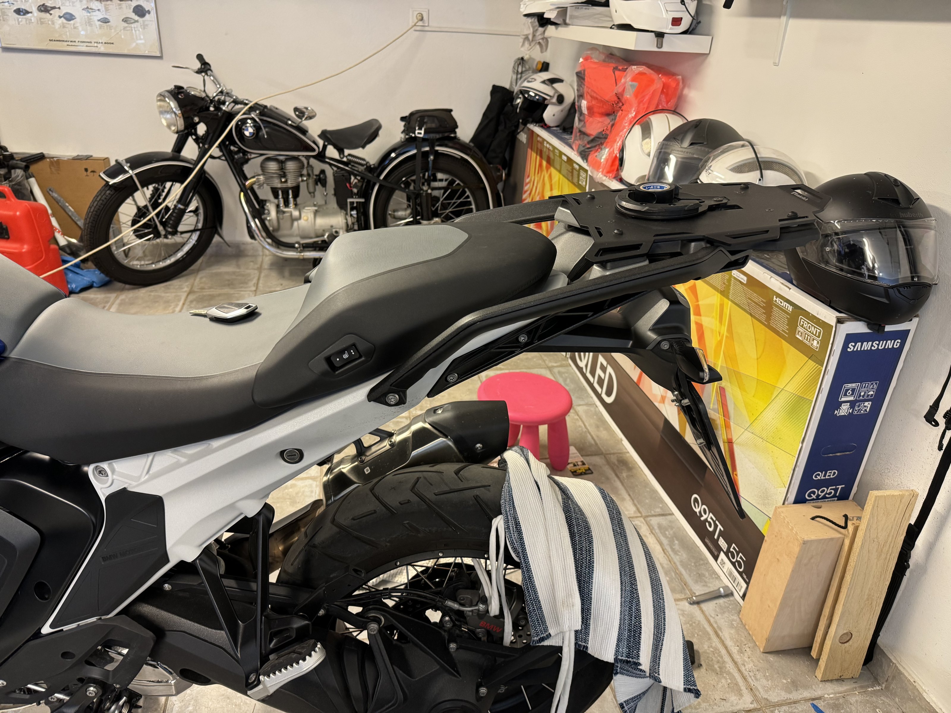

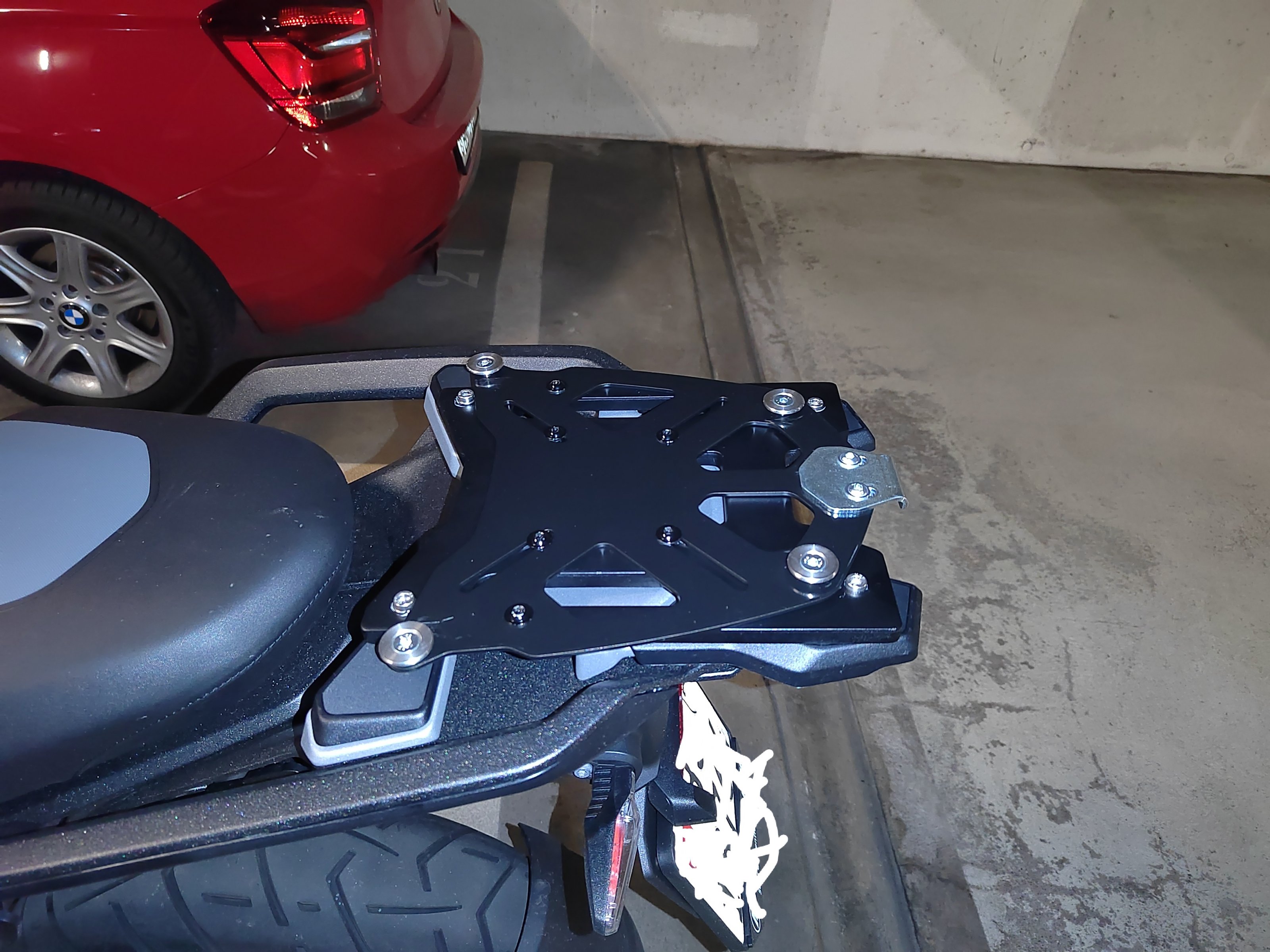

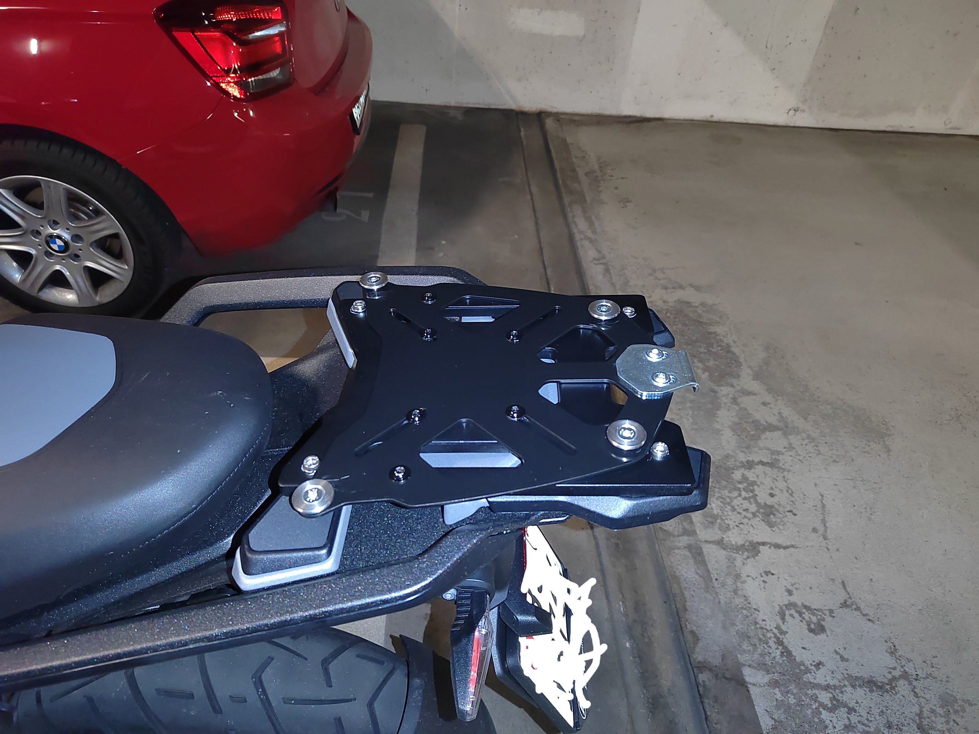

Hallo dietmo,
was ist das für eine Platte und von welchen Hersteller?

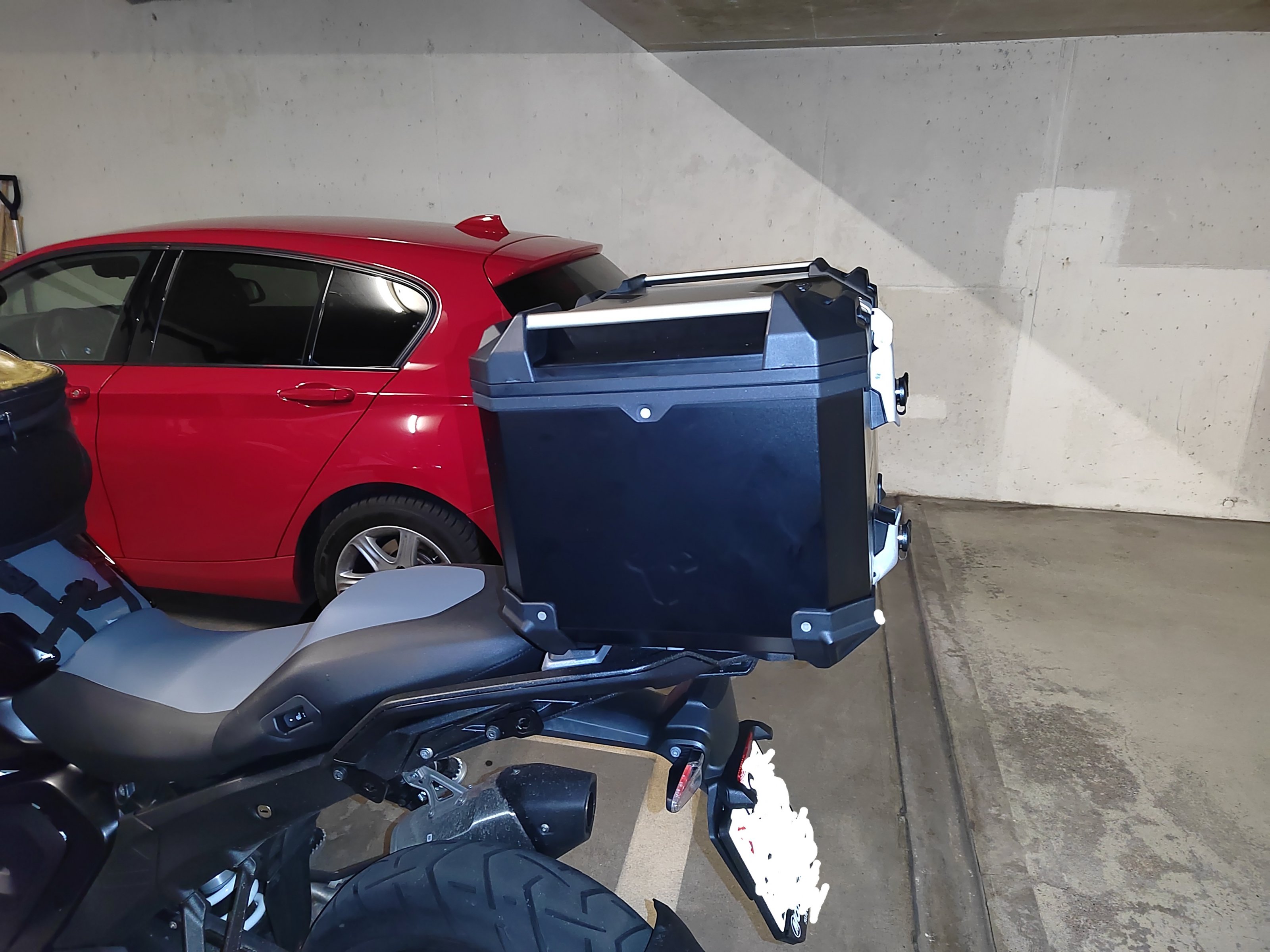

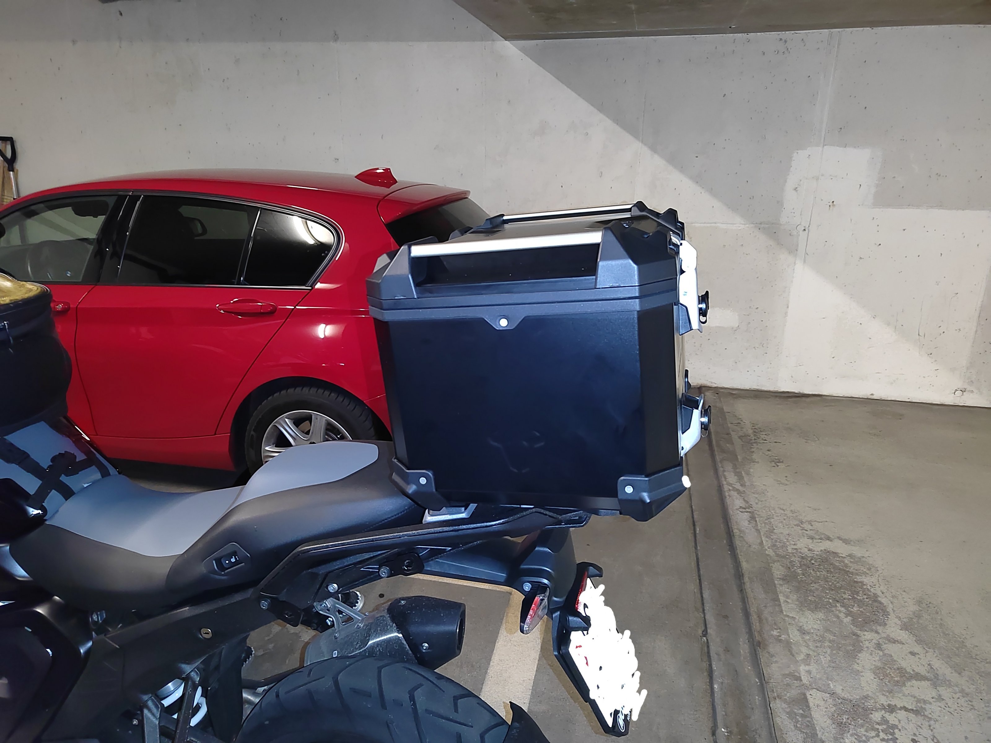

Das ist die Universalplatte von SW Motech auf eine selber hergestellte 10 mm Aluplatte (nicht von mir) aufgeschraubt und dann mit 4x m6x35 Schrauben auf den Topcase Träger geschraubt.
Hoffe das beantwortet deine Fragen?
Grüsse, Dietmo

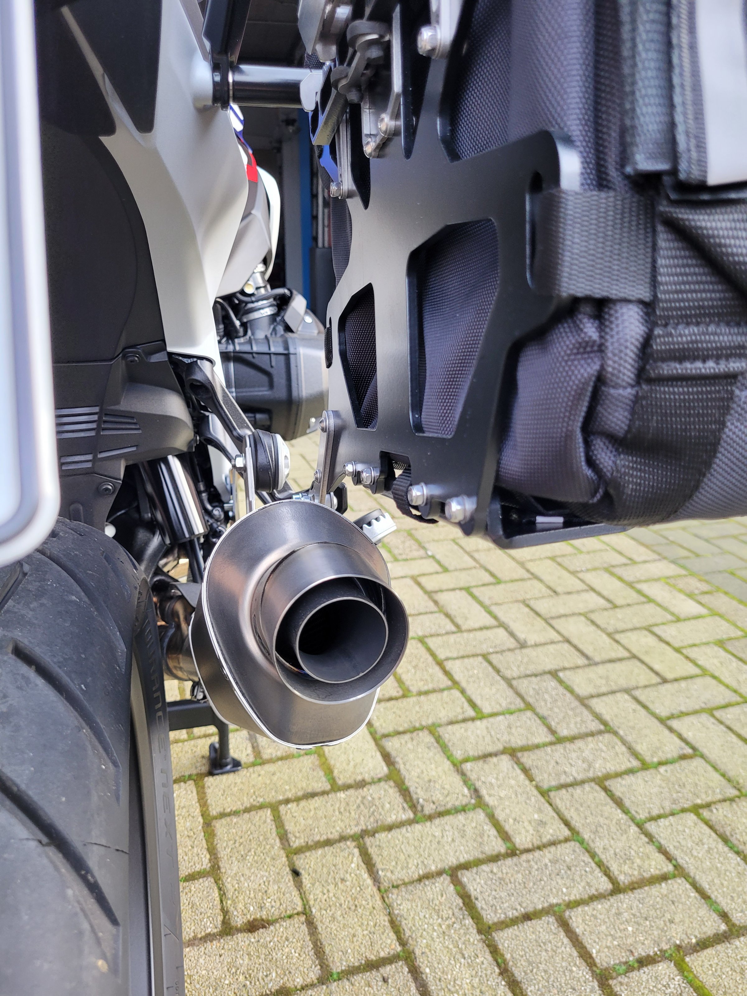

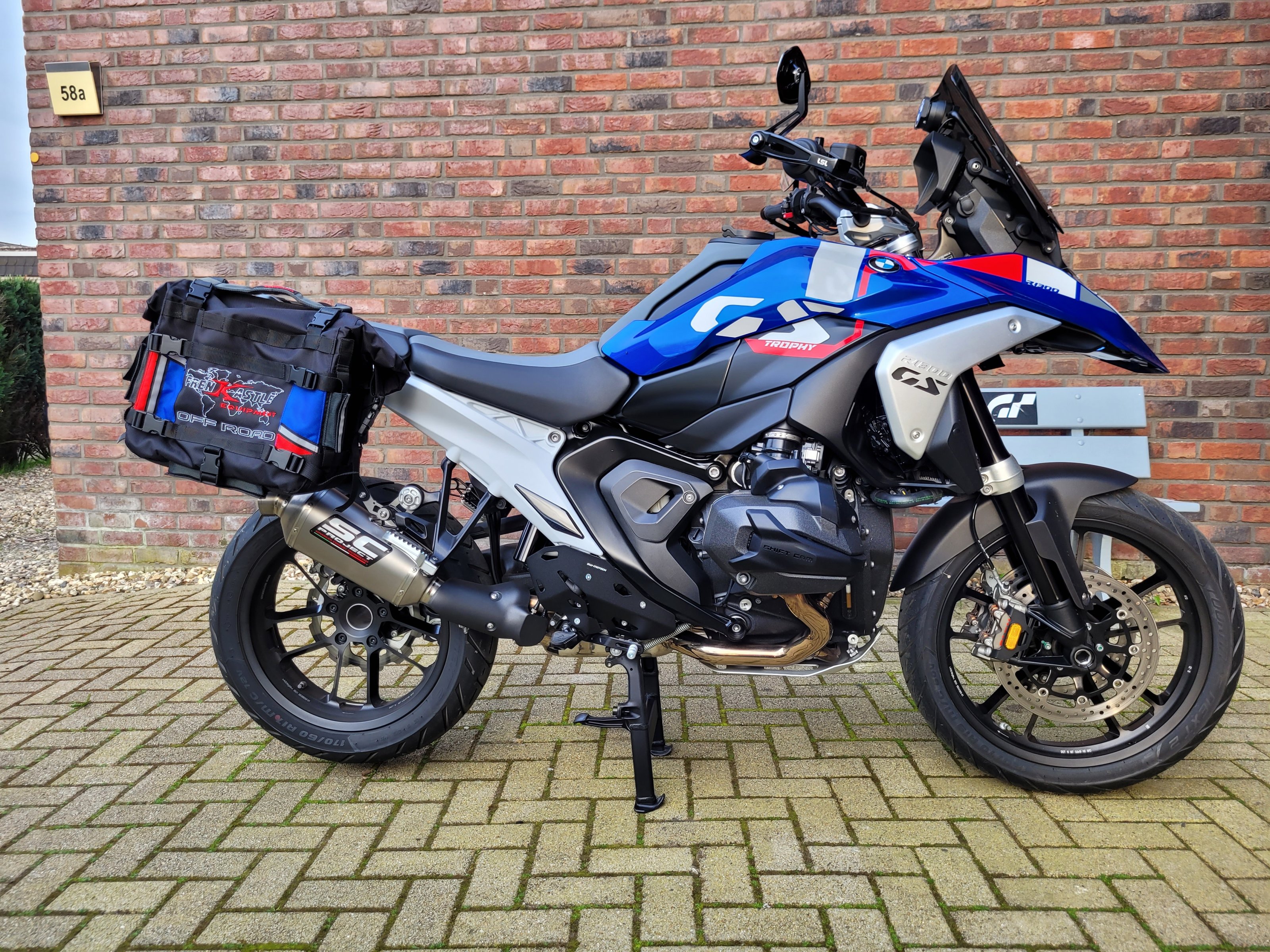

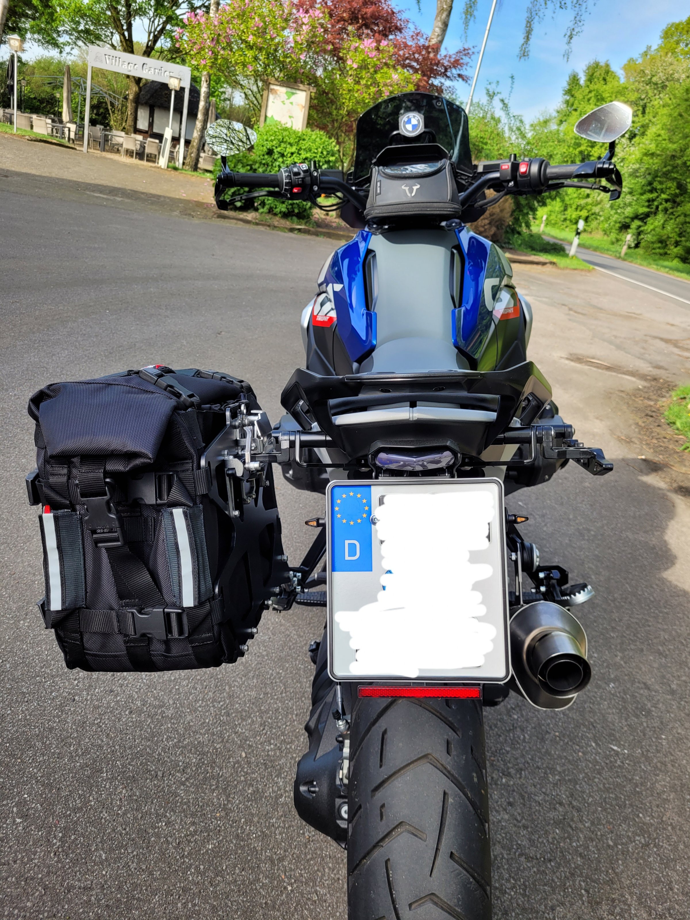

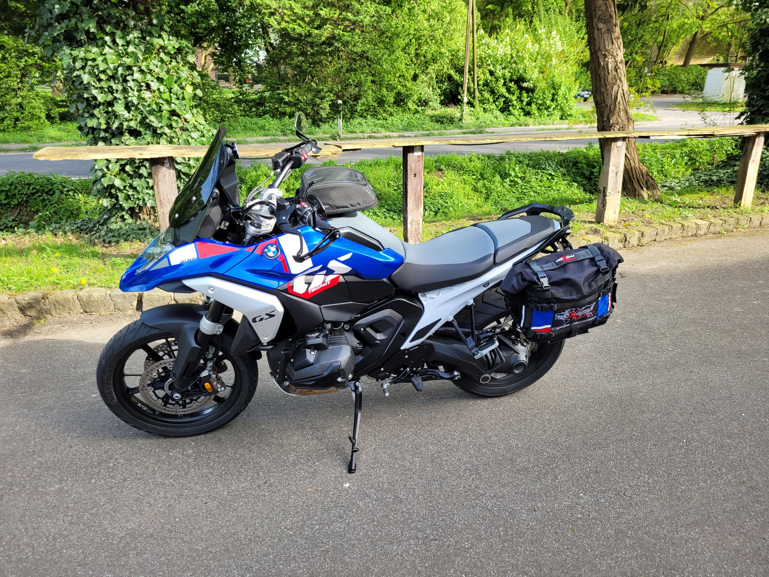

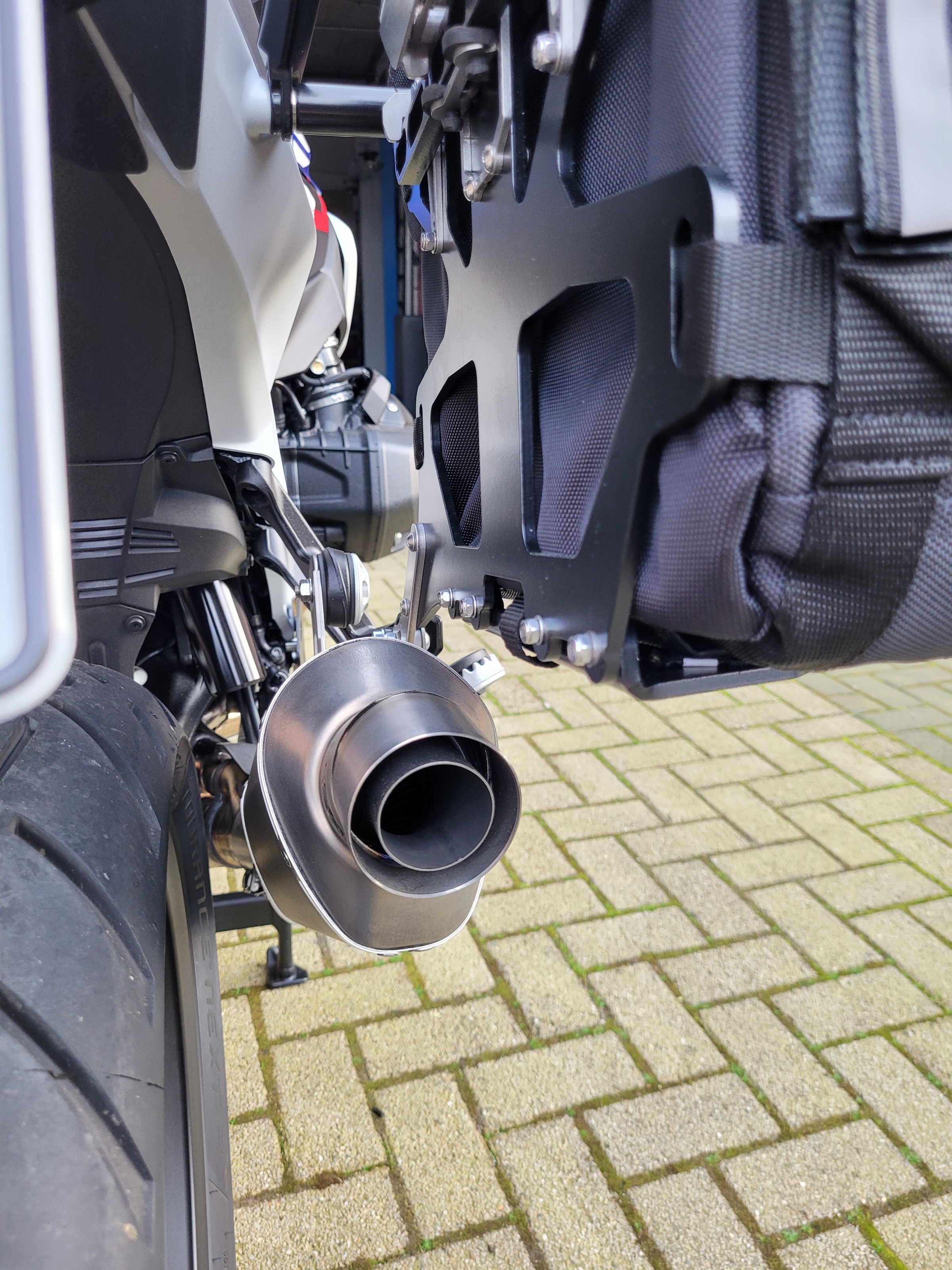

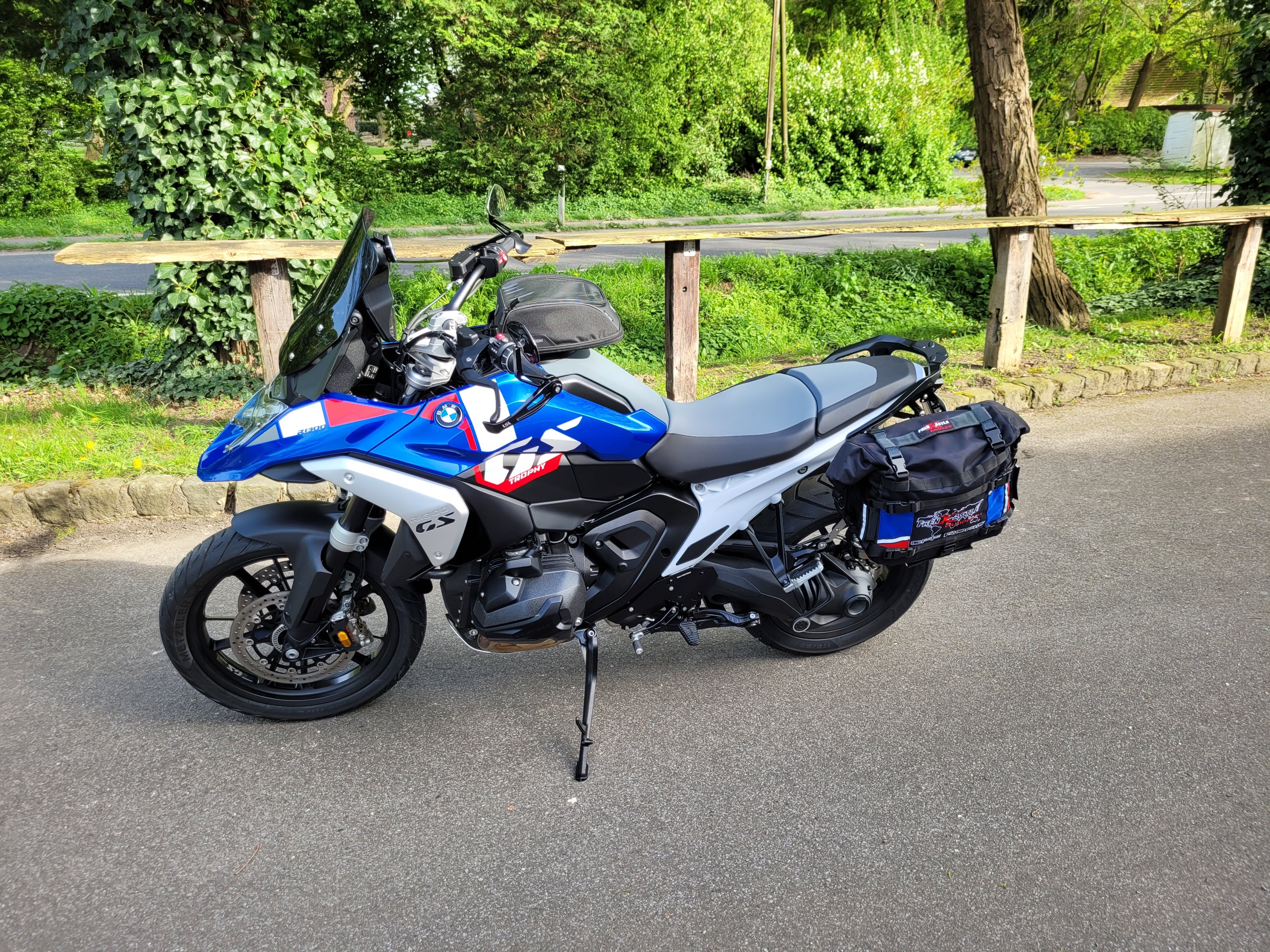

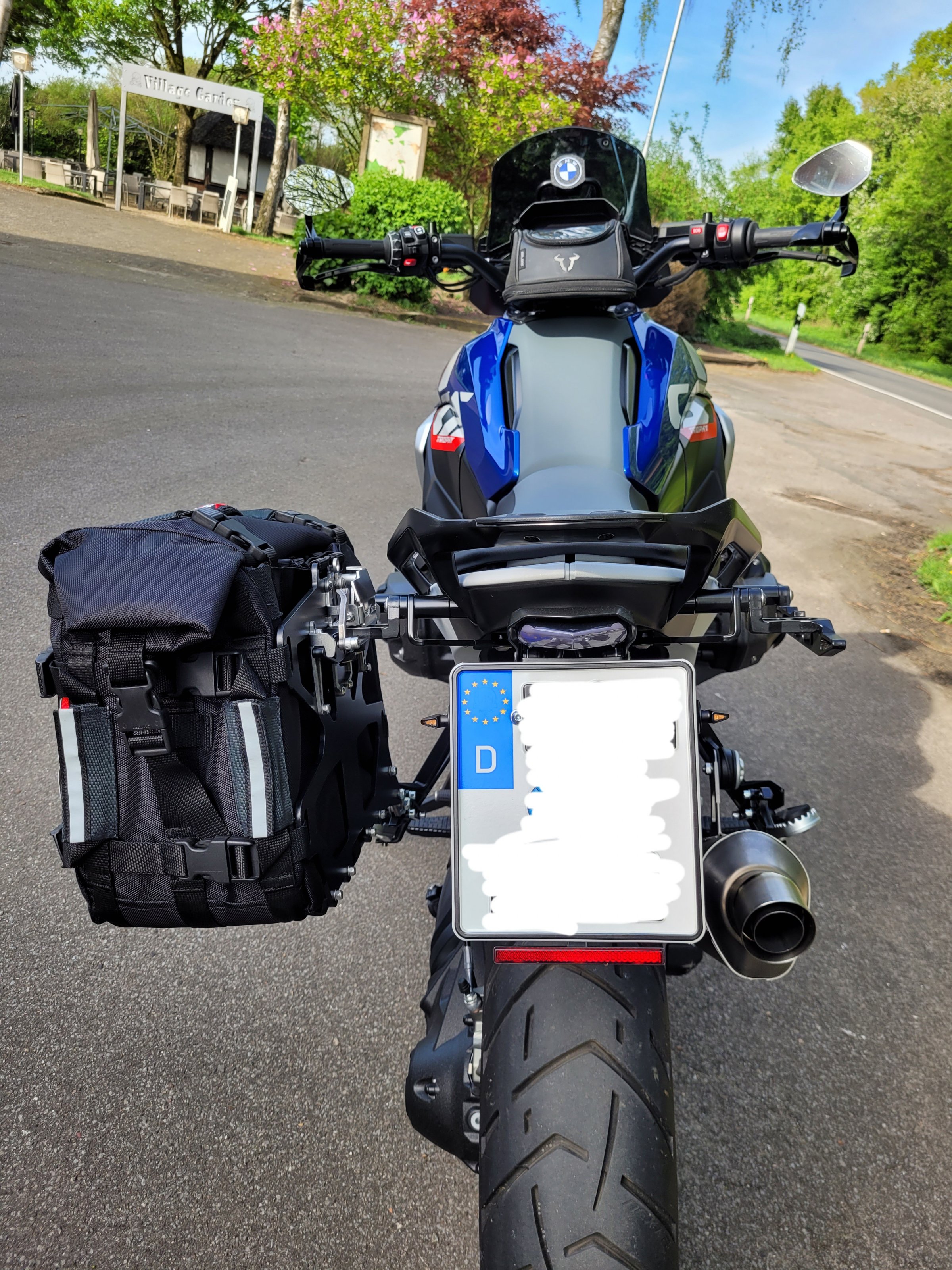

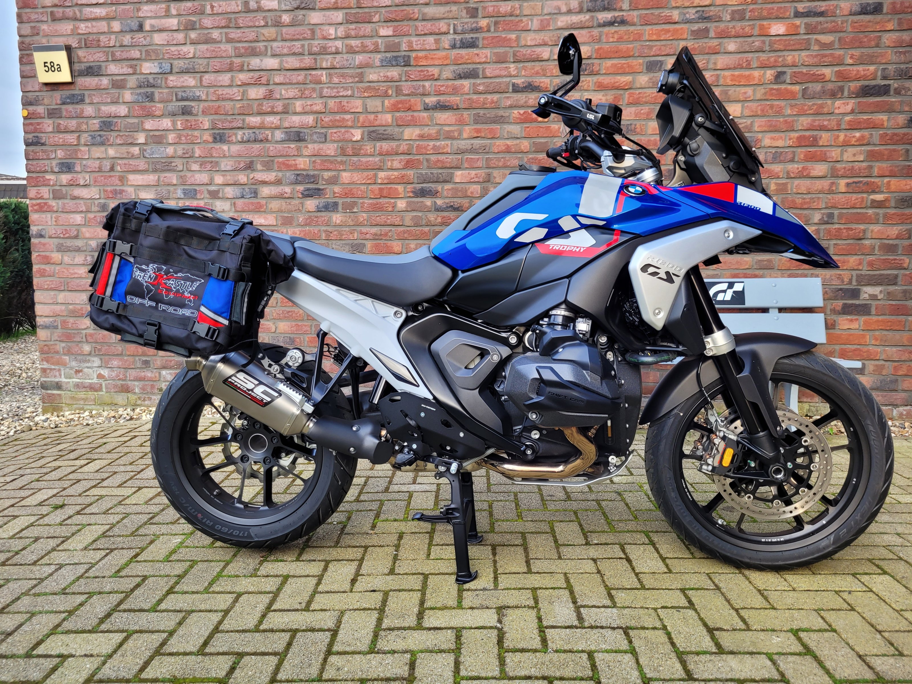

Ich habe am WE auch mal meine neuen Softbags getestet und muss schon sagen ... 1a bin sehr zufrieden, vor allem mit der OptikAnhang anzeigen 672882
Sehr gelungen die Lösung … wobei die Internetseite ja nicht wirklich viel aussagt. Deshalb an dich meine Fragen:
Wie funktioniert die Verriegelung? In einem Video erschien sie mir etwas schwergängig bzw. hakelig.
Sind die Taschen formstabil wenn sie leer sind u das Tempo höher?
Preis 1100€ für Taschen, Halter u Platte -oder braucht man noch was zusätzlich.
Mein Dank vorab, geesler
