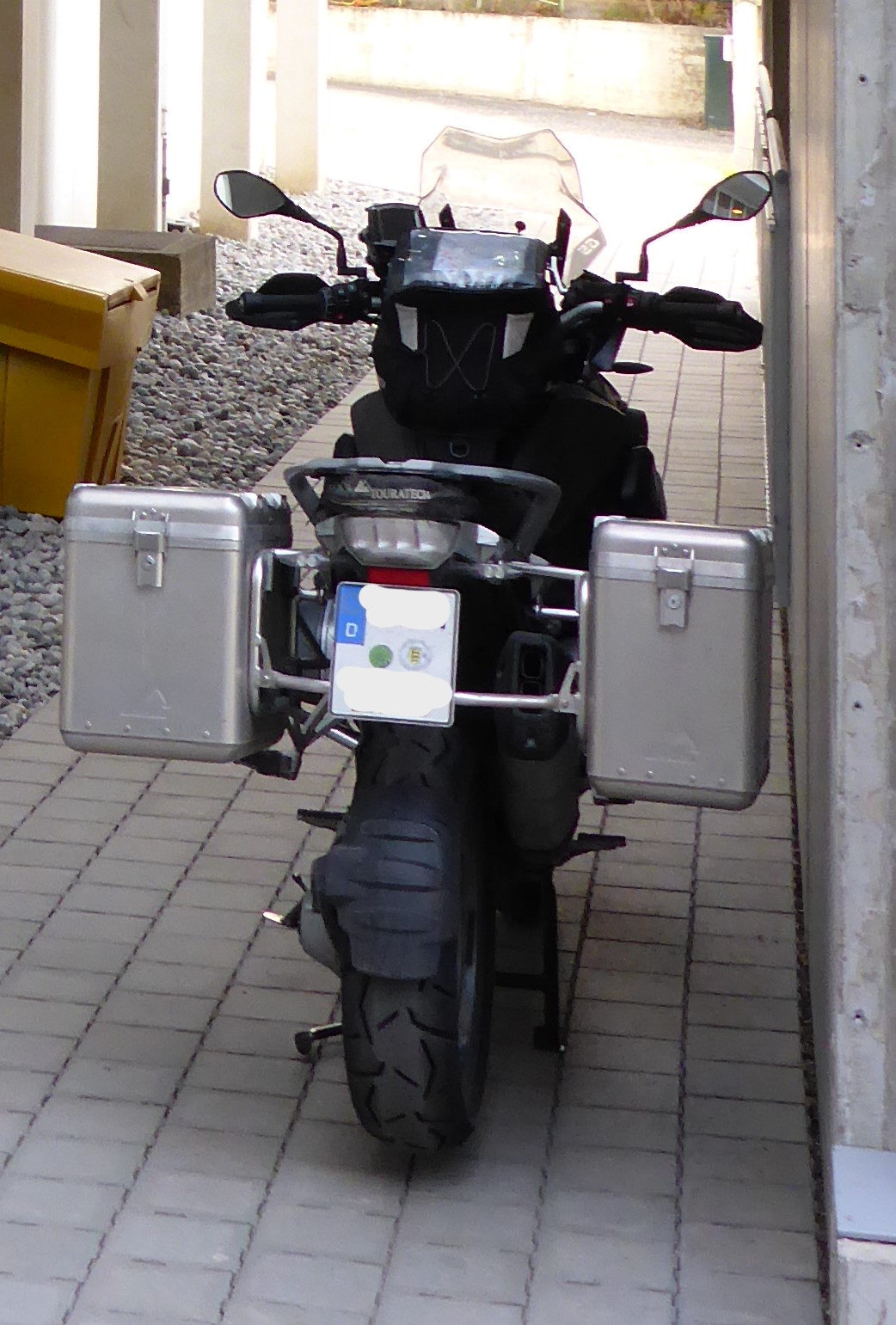

Ich montiere die Kofferhalter nur bei Bedarf schnell an, daher kann ich nicht messen. Ich habe aber 98 cm im Kopf, Touratech gibt für 2x 38 Liter 100 cm Breite an.

Ist zwar nicht die 1300er, aber das Bild von einer Übernachtung in Lillehammer letzten Urlaub zeigt m.E., dass das für manche "zu breite" Maß in Realität in Bezug zu Lenker und Außenspiegel nicht so bedeutsam ist. Wie gesagt, ich habe 38 und 45 kombiniert. Wenn ich unbedingt schmäler wollte, würde ich den 45er weg lassen, den 38er auf die andere Fahrzeugseite umhängen (die TT-Halterung am Koffer lässt das problemlos zu, keine Änderungen erforderlich, vorne ist dann hinten und umgekehrt) und einen 31er dazu kaufen und auf der Auspuffseite montieren. Schon wären die Koffer deutlich schmaler als der Lenker.
