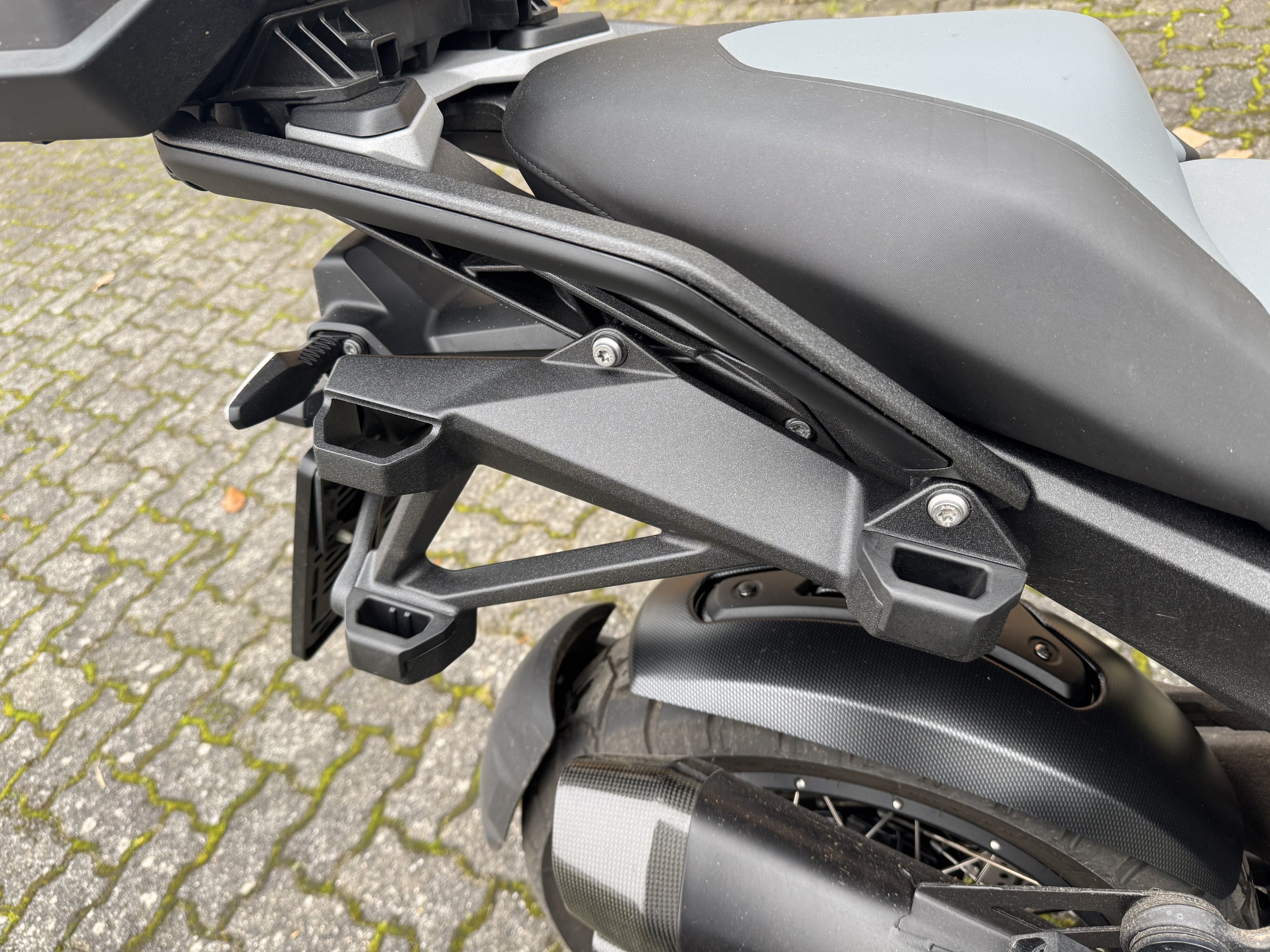

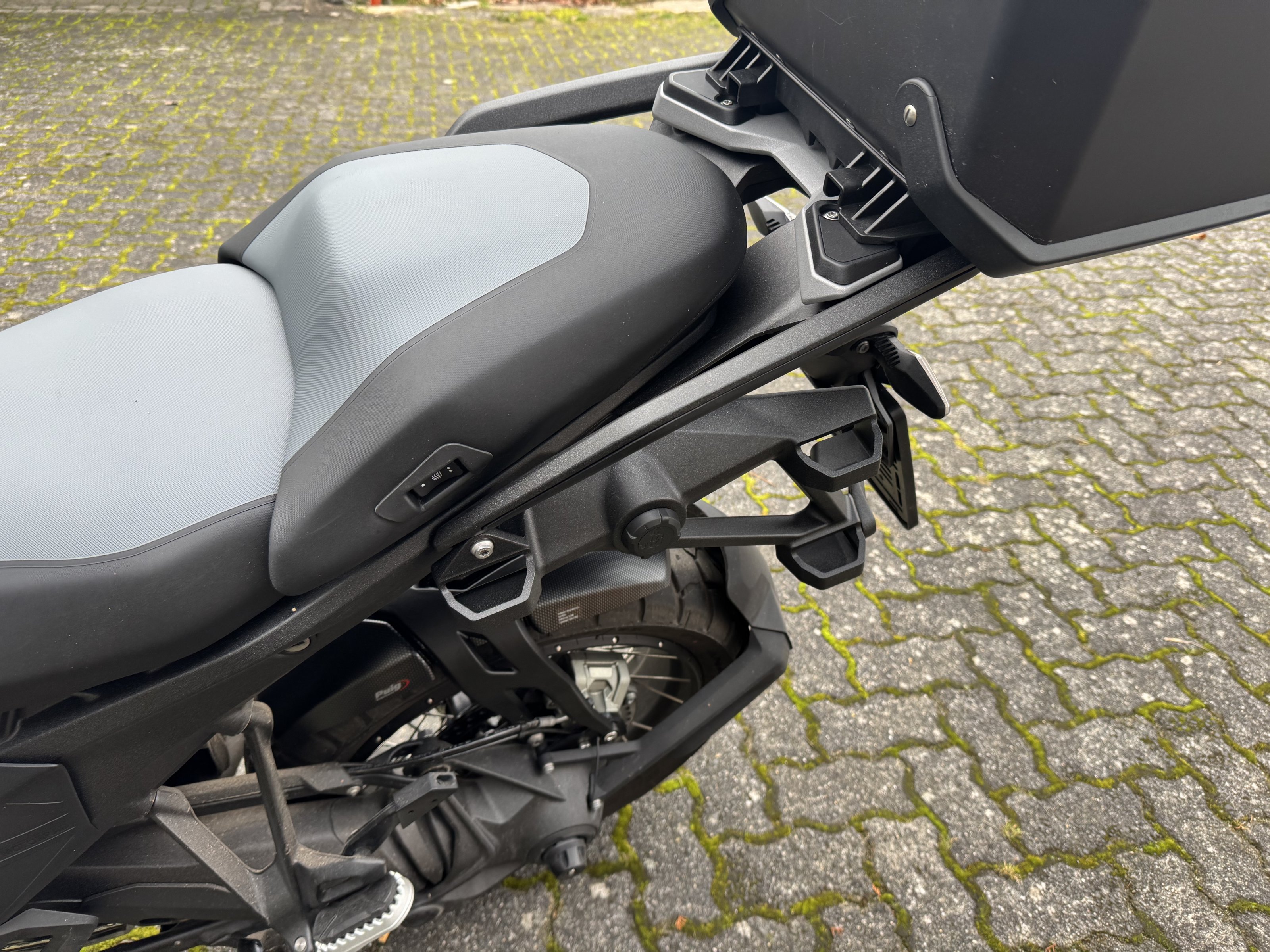

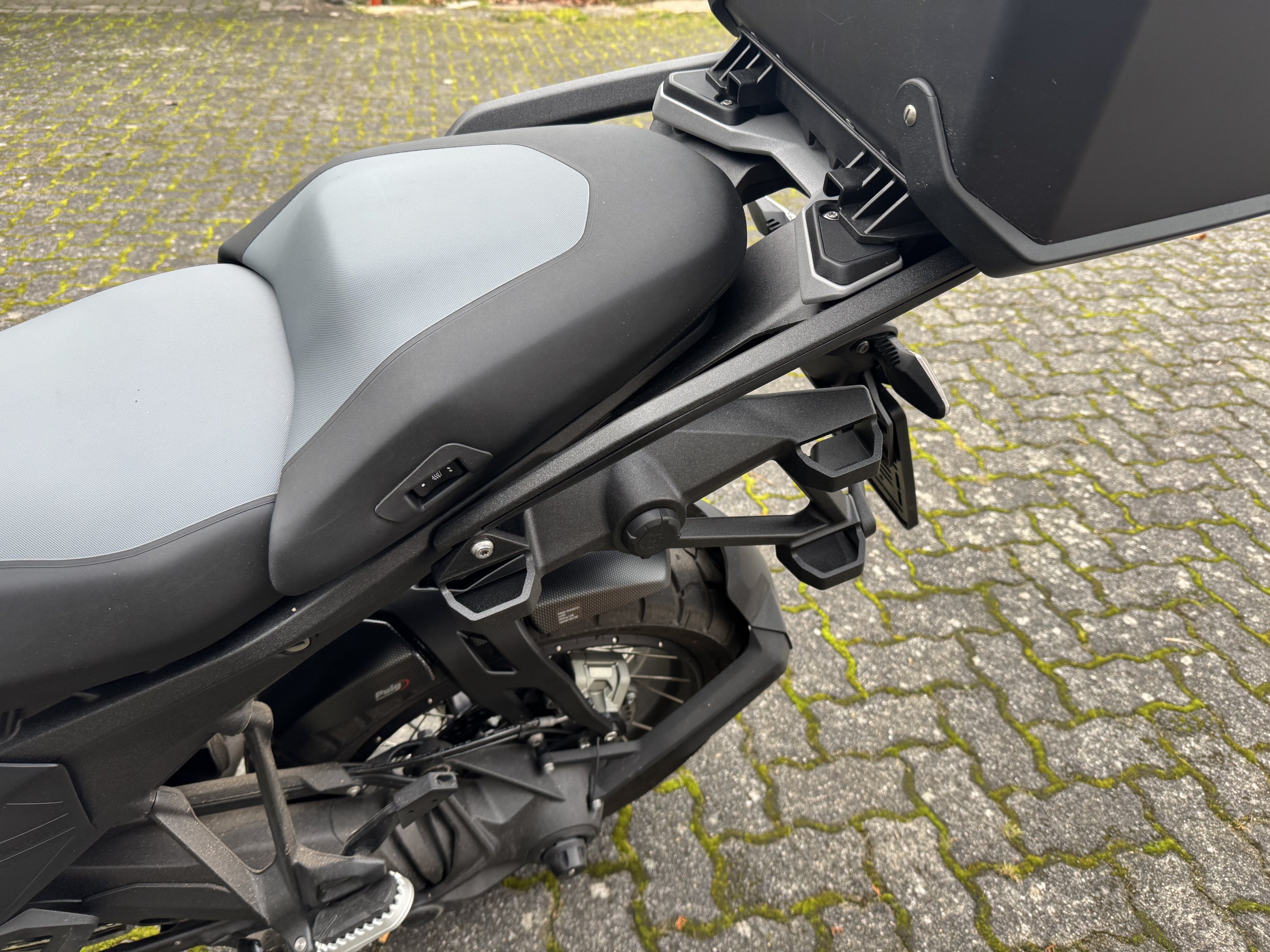

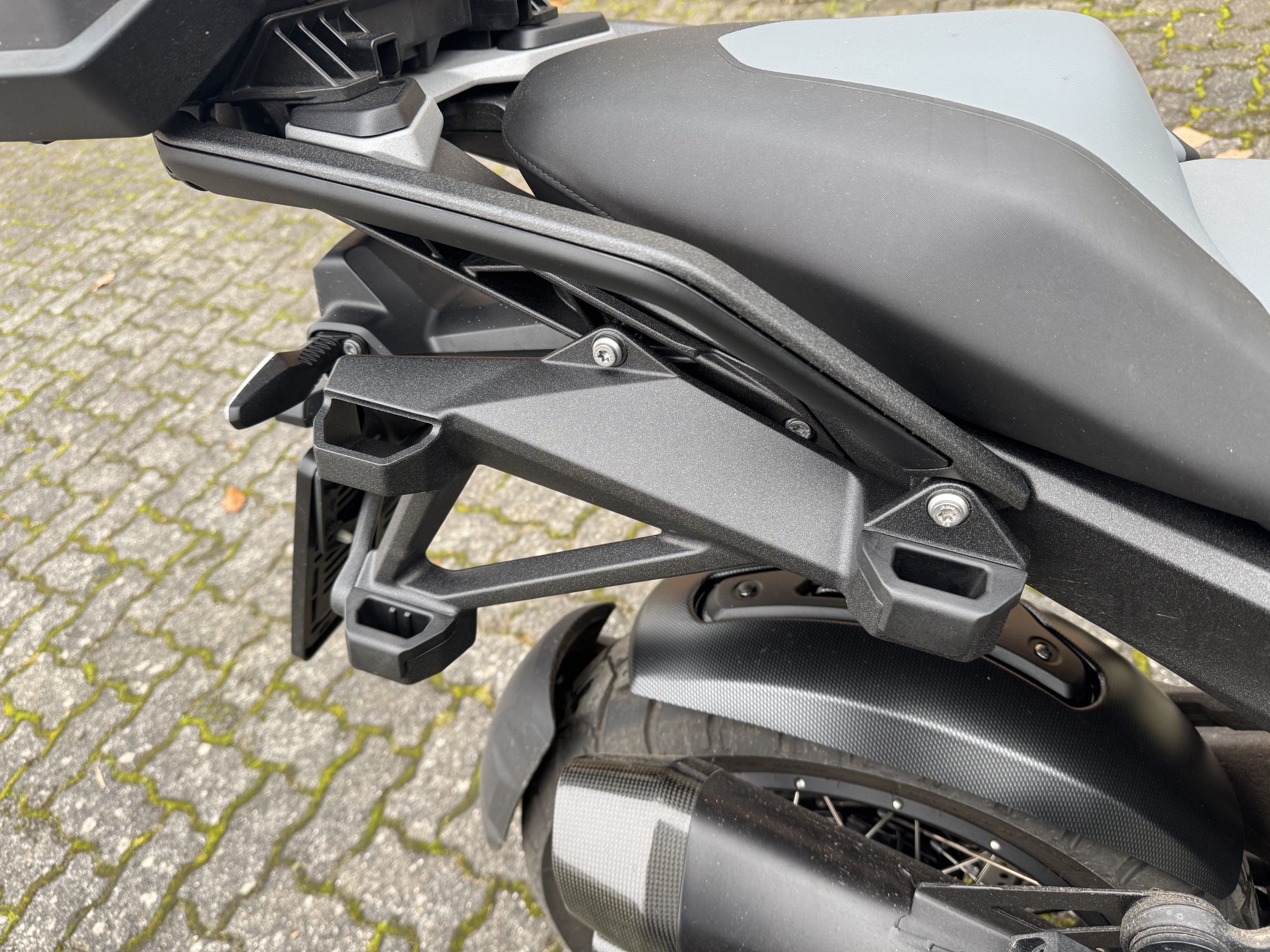

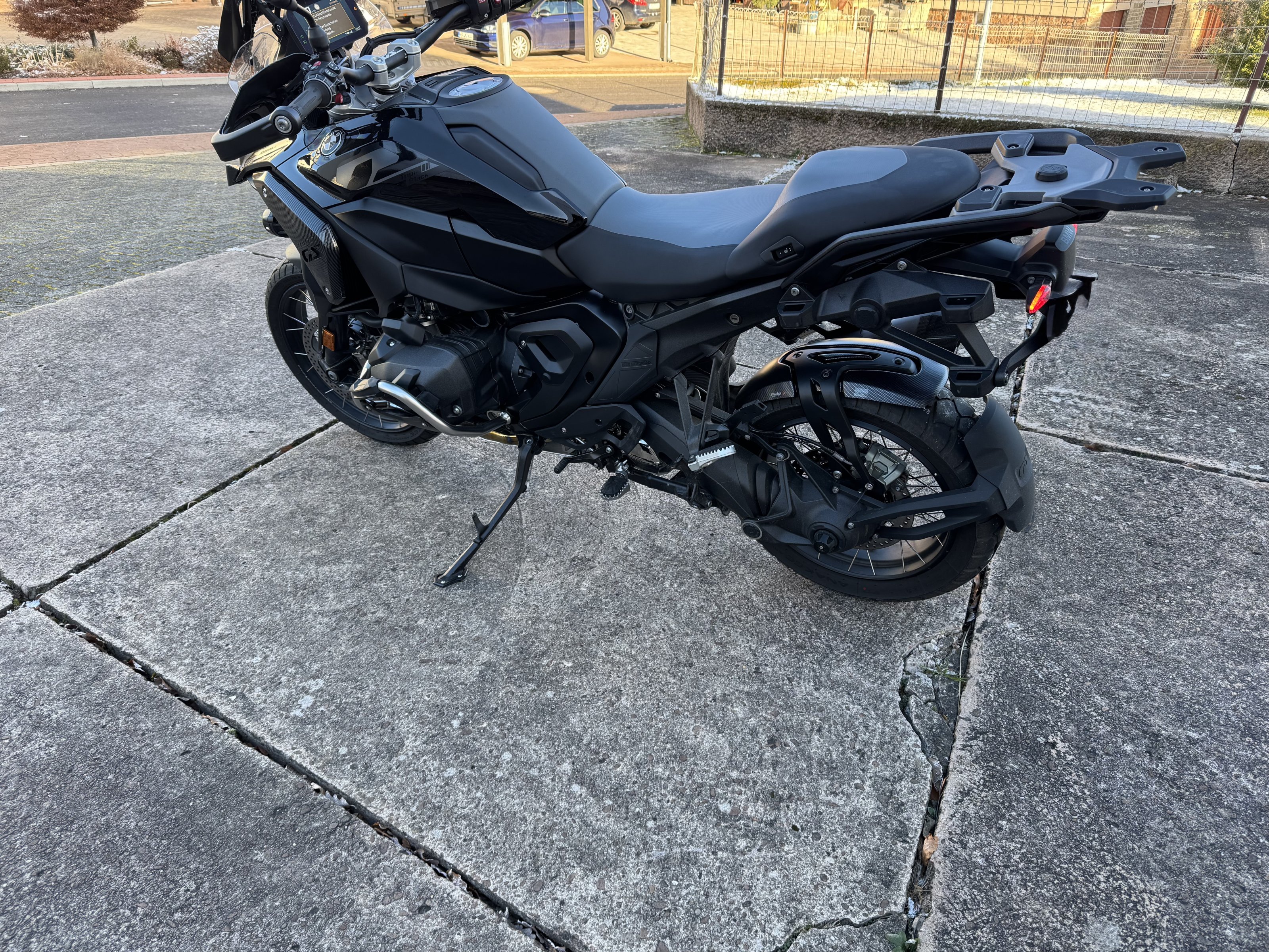

Ich habe die neuen Kofferhalter mal montiert. Die Aufnahmen für die Koffer habe ich erstmal provisorisch montiert, weil im Ersatzteilprogramm einmal „Aufnahme Kofferhaken groß (4Stück) und Aufnahme Kofferhaken klein (3Stück)“ausgewiesen werden.
Die großen (siehe 1.Bild links unten)haben innen 2 kleine Führungen. Die kleinen (siehe 1. Bild rechts oben). Ich meine mal gelesenen zu haben, dass die aufgrund von Klappergeräuschen geändert worden sind. Weiß hier jemand genaueres?
Vielen Dank vorab
Vielen Dank vorab

Die Stromaufnahme ist nur auf einer Seite?
Wolfslake
Wolfslake
20.01.2025
63
Leider ja. Und auch nur für Licht und usb, wohl keine Zentralverriegelung.

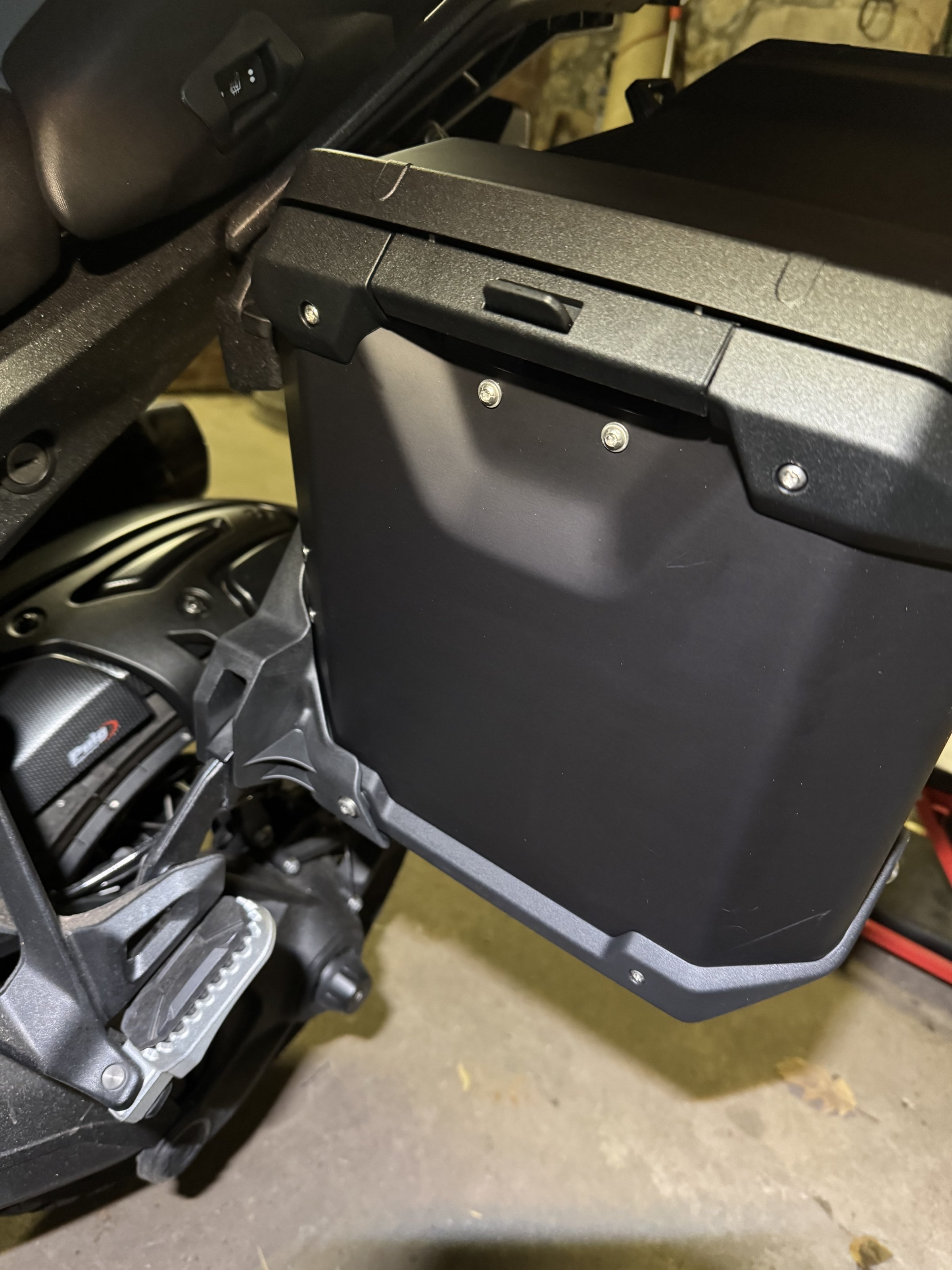

Die Alukofferträger für die nicht-ADV haben ja nur drei Aufnahmen. Die vierte Aufnahme wird per adapter an die kofferaufnahme an der Soziusfußraste "umgeleitet", wenn ich das richtig verstanden habe.
Hast du das schon gemacht? Kannst du berichten wie (gut) das funktioniert und hast du ggf ein Foto?

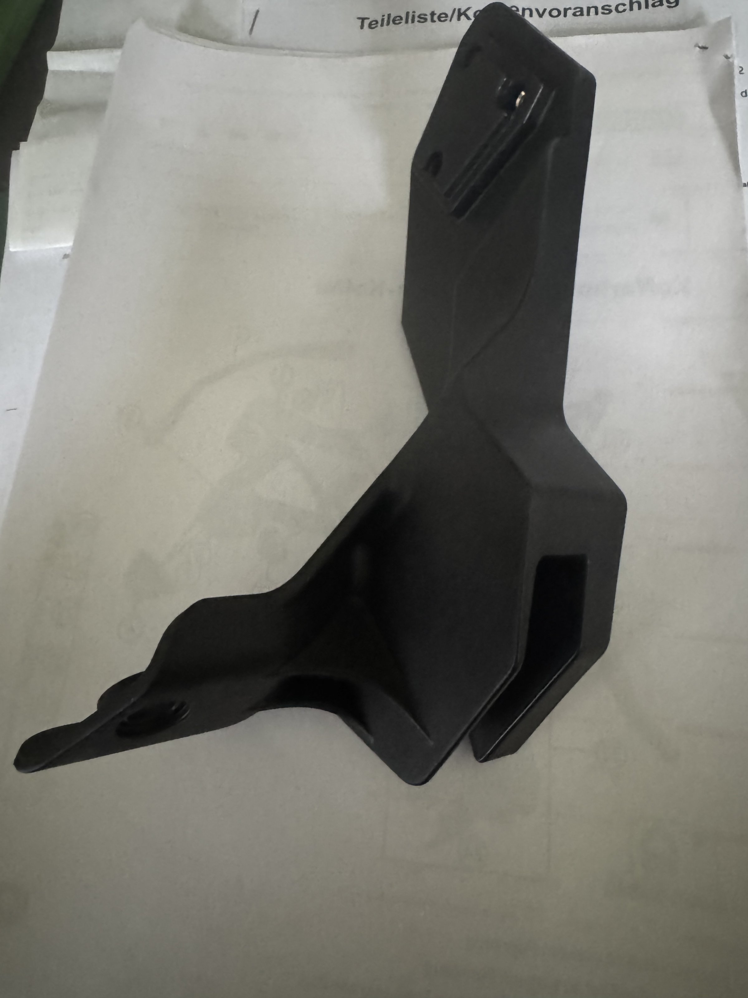

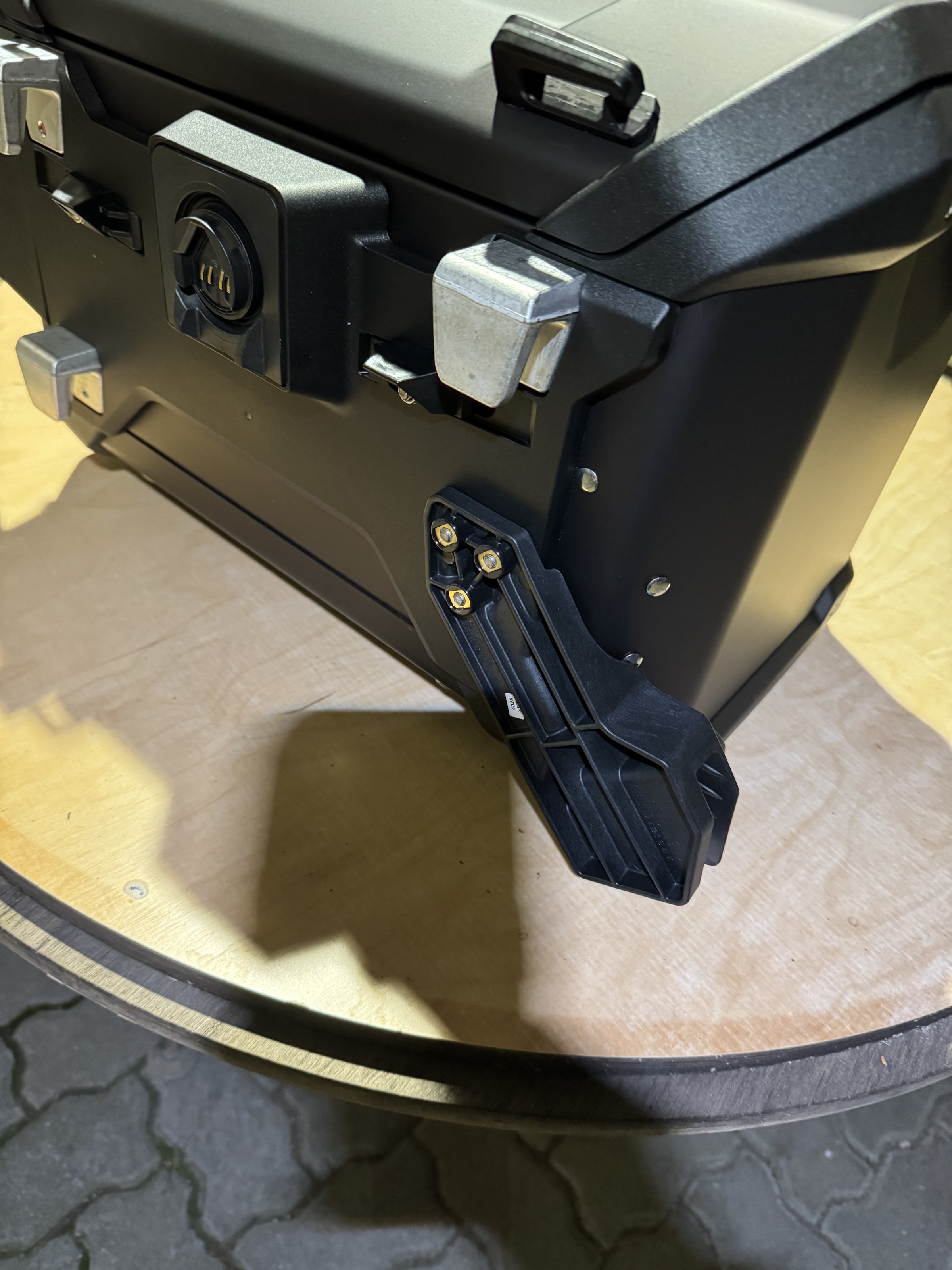

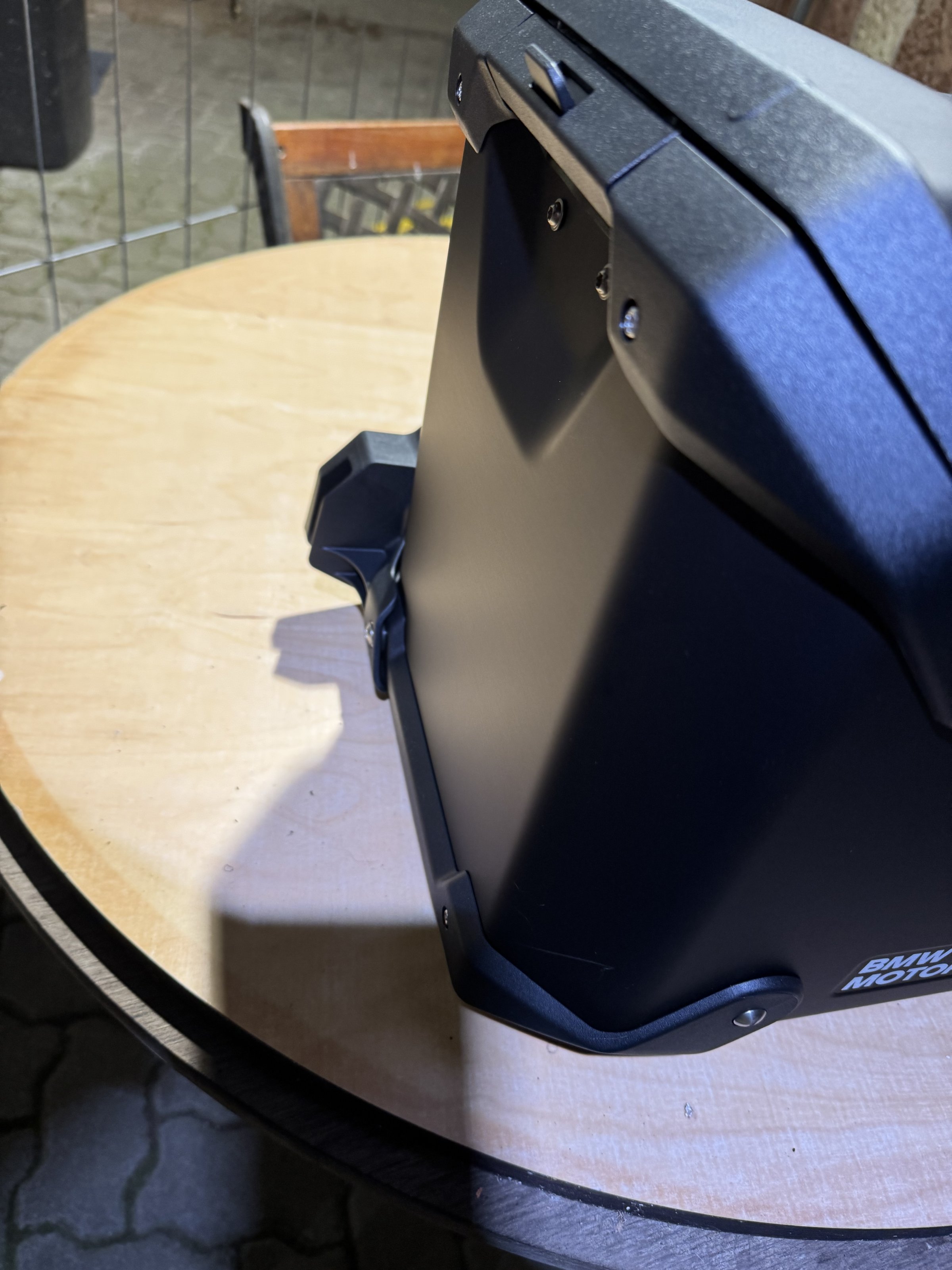

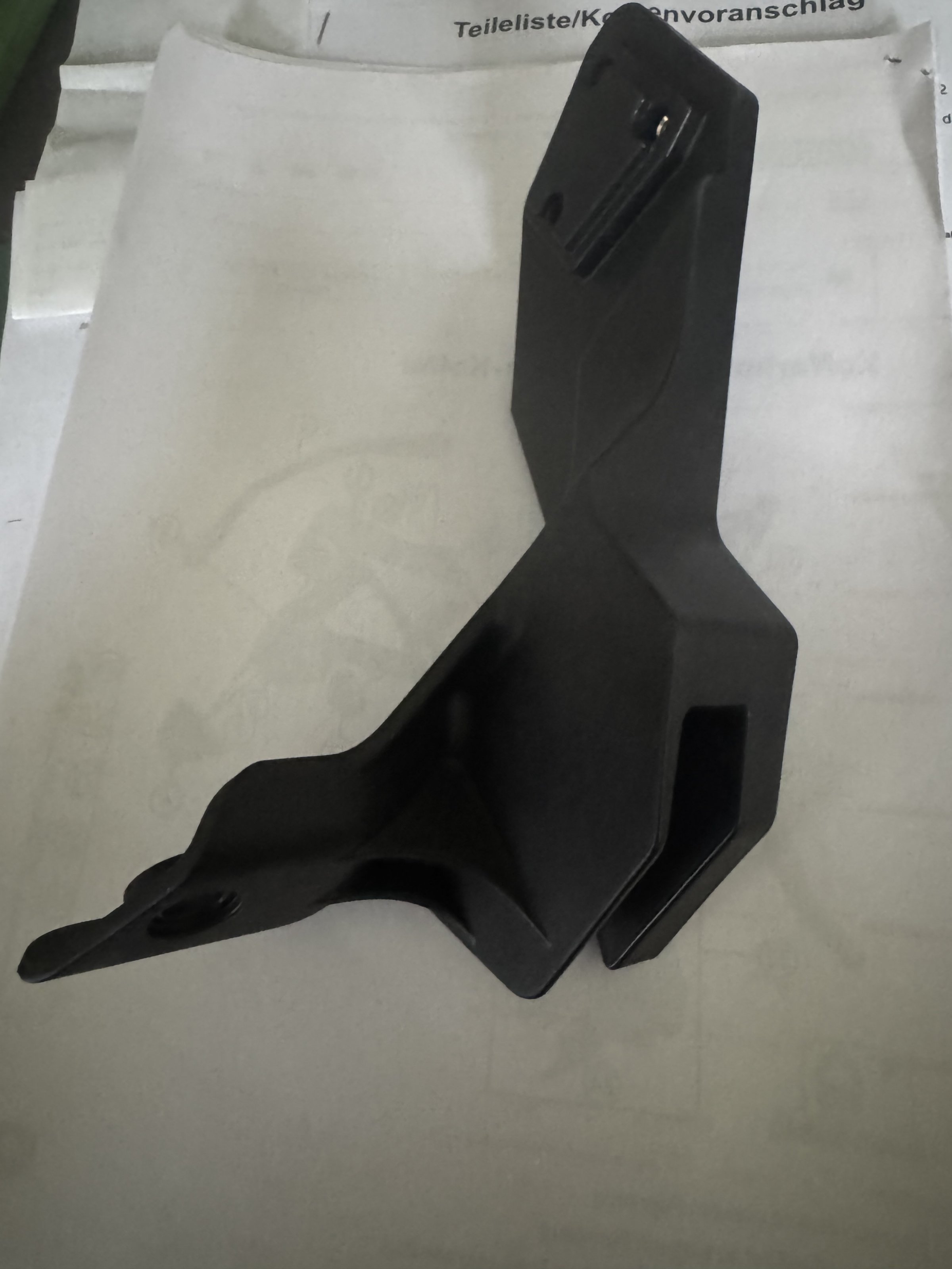

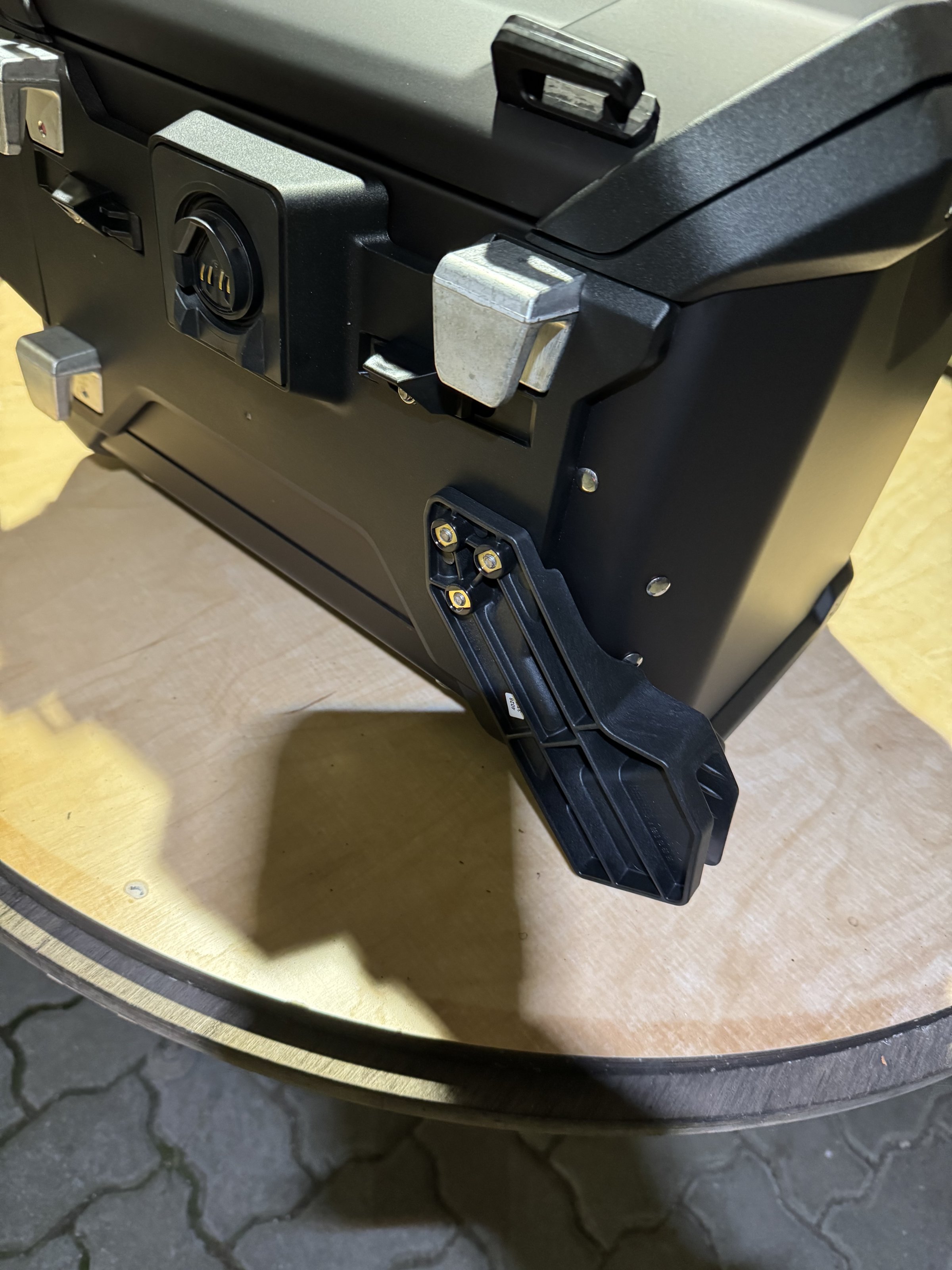

Das ist so richtig nur habe ich die Koffer noch nicht hier. An den Umbausätzen kann ich erkennen dass man den Halter (Inhalt Umbausatz) mit 4 Schrauben am Koffer befestigen soll. Der Halter setzt sich dann als 4. Aufnahmepunkt über die Kappe vom Kofferhalter an den hinteren Fußrasten.

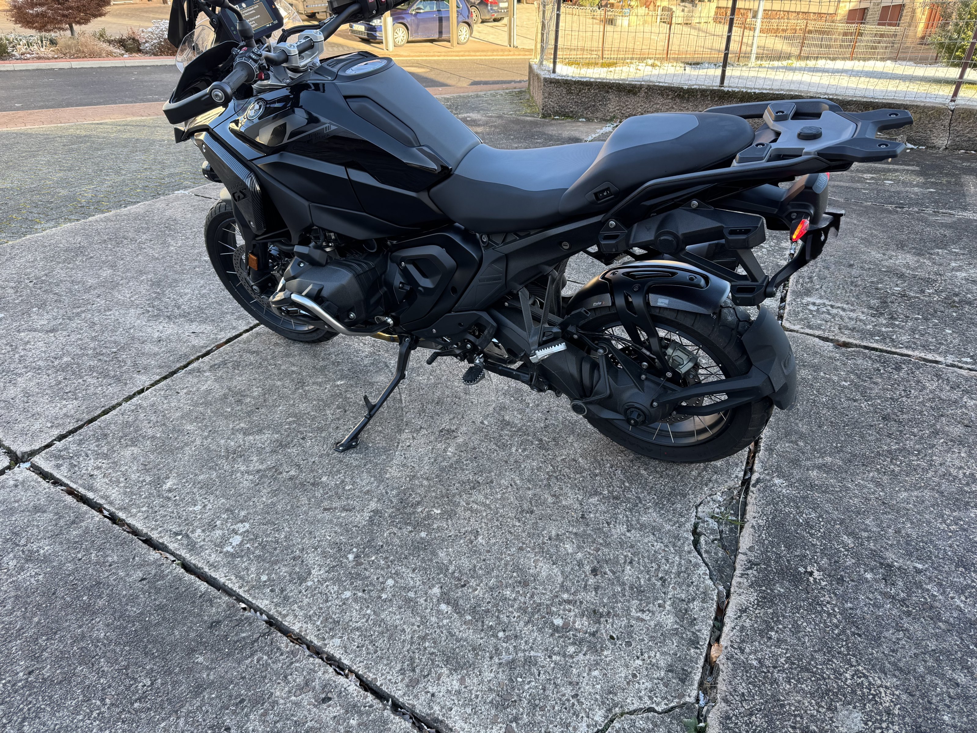

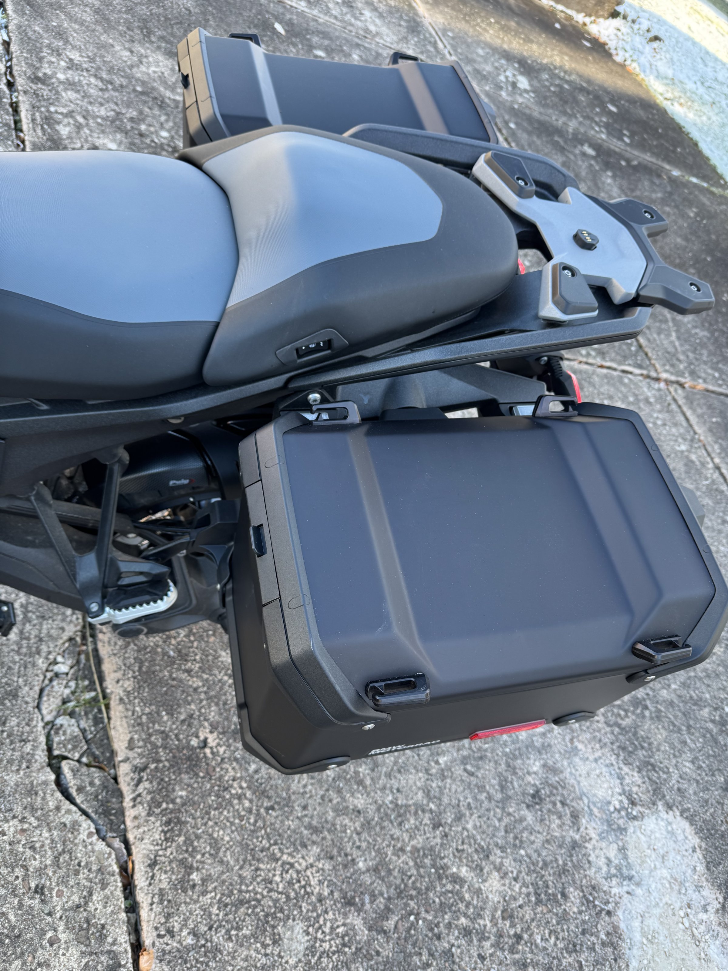

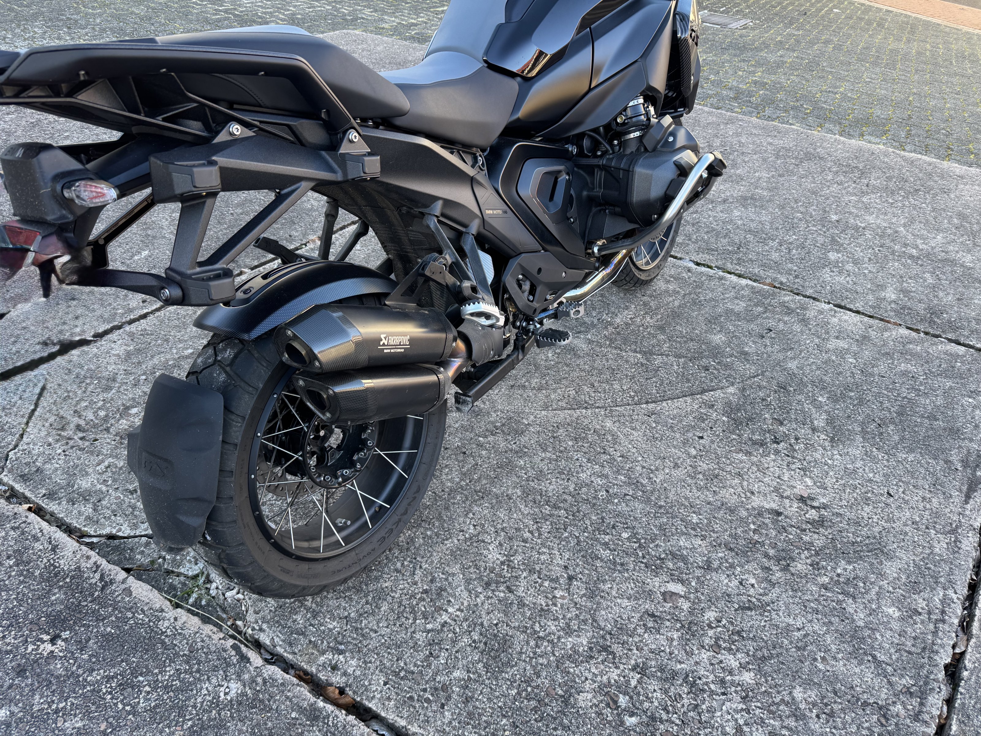

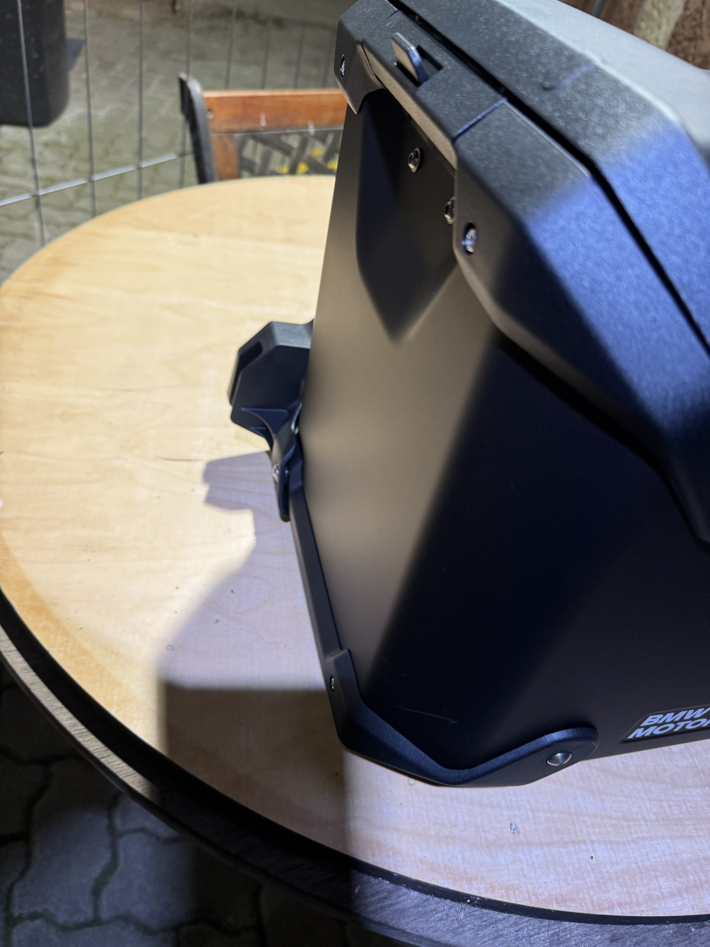

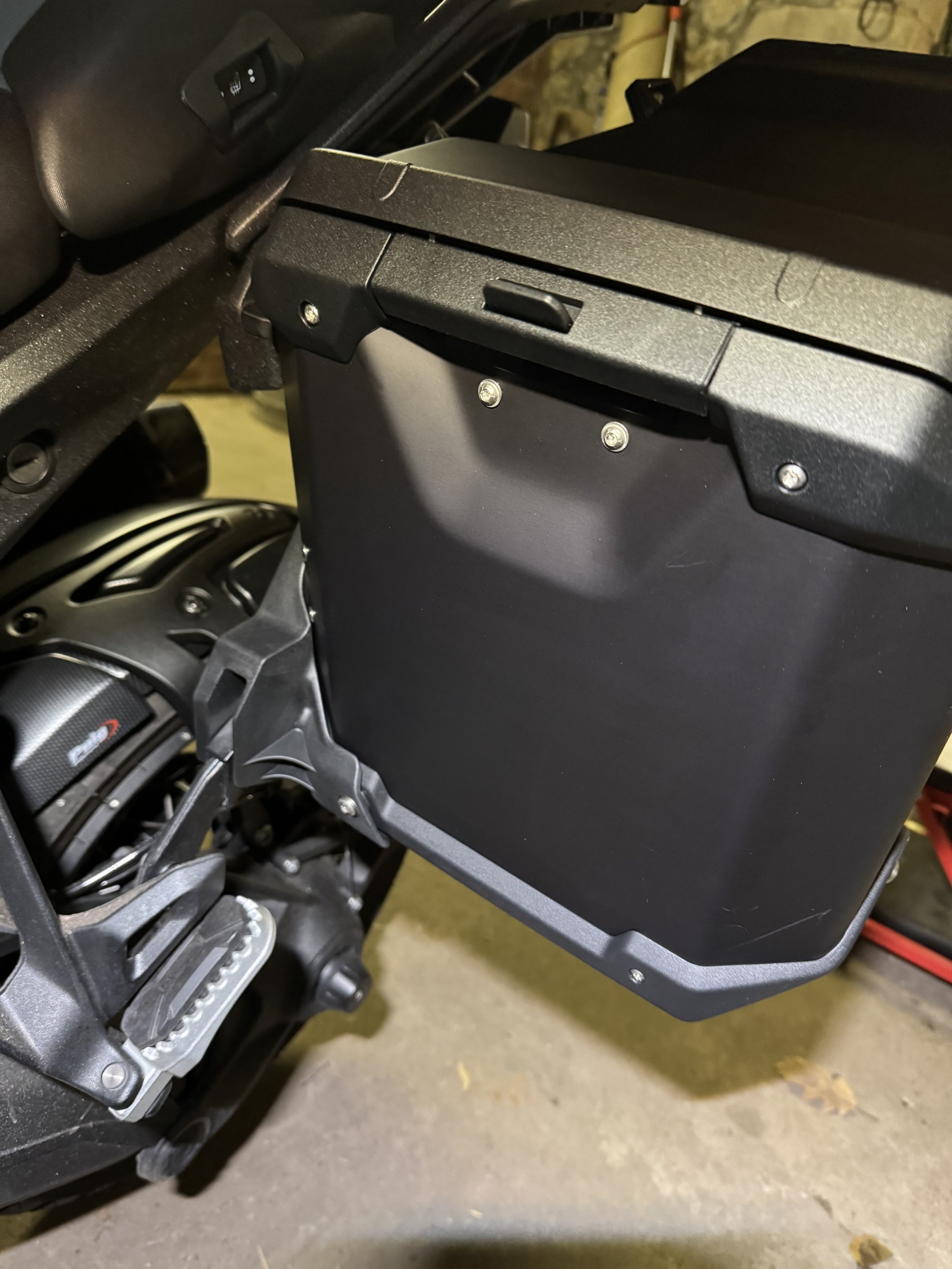

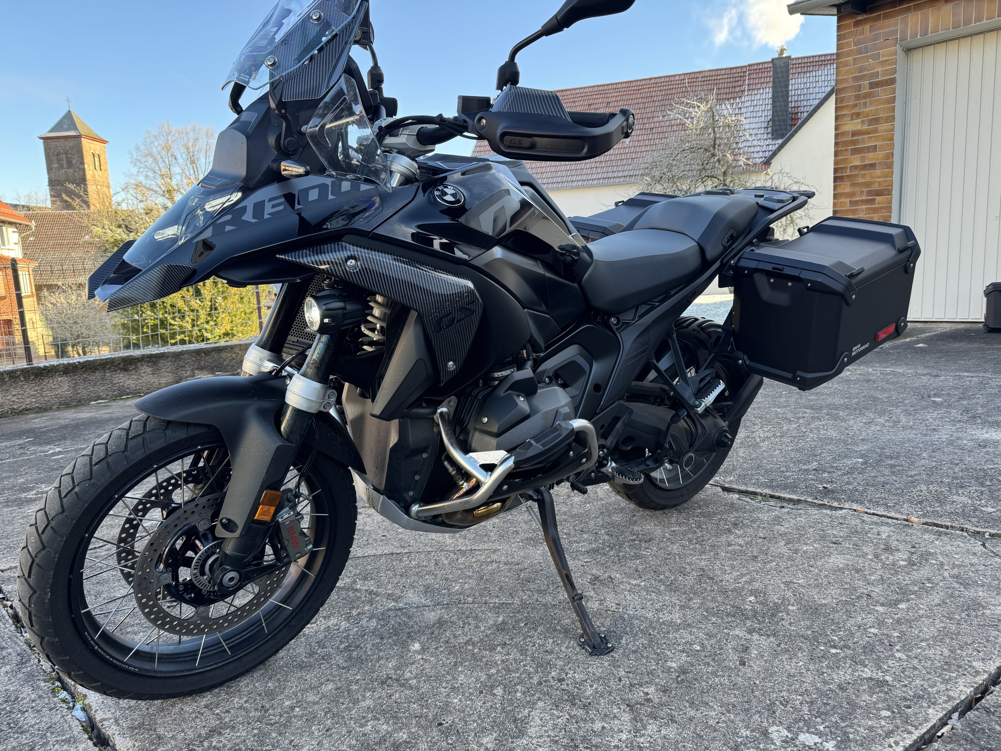

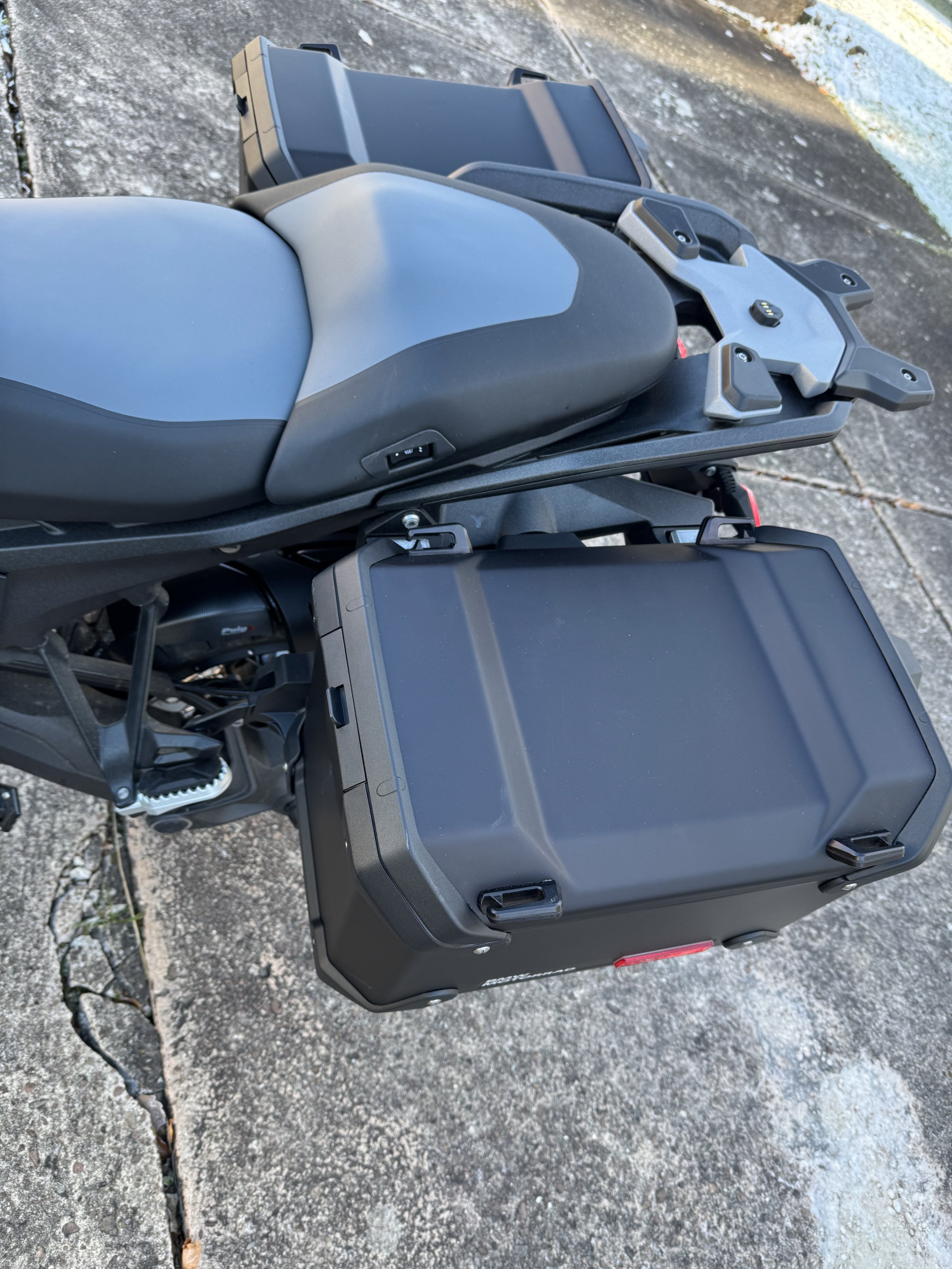

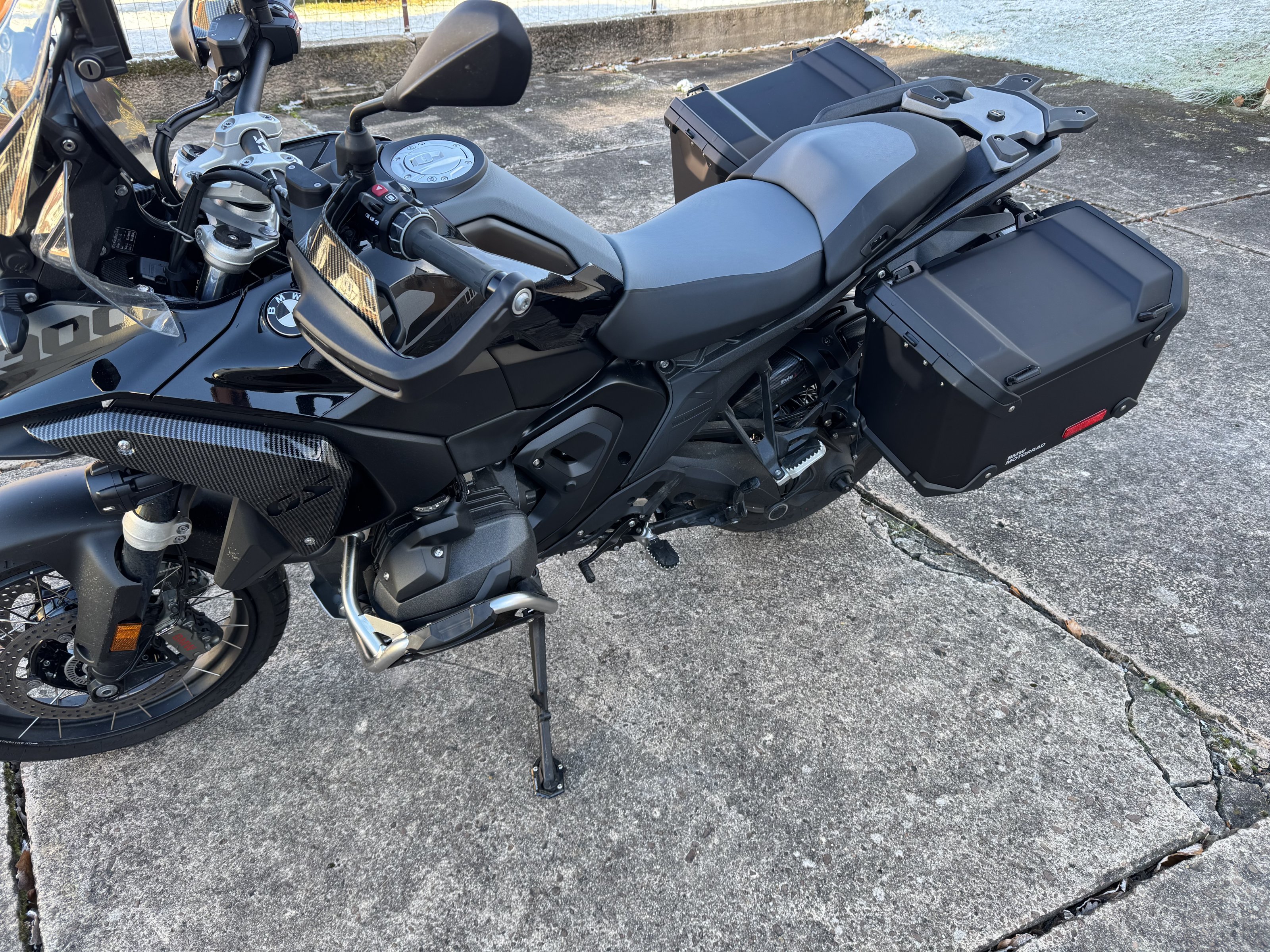

Linker Koffer mit dem Umrüstkit versehen und angebaut. Sitzt wie angegossen. Morgen, bei Licht mache ich noch ein paar Fotos.
Ohne den Umrüstkit, sprich mit nur den 3 Aufnahmepunkten wackelt und klappert der Koffer.

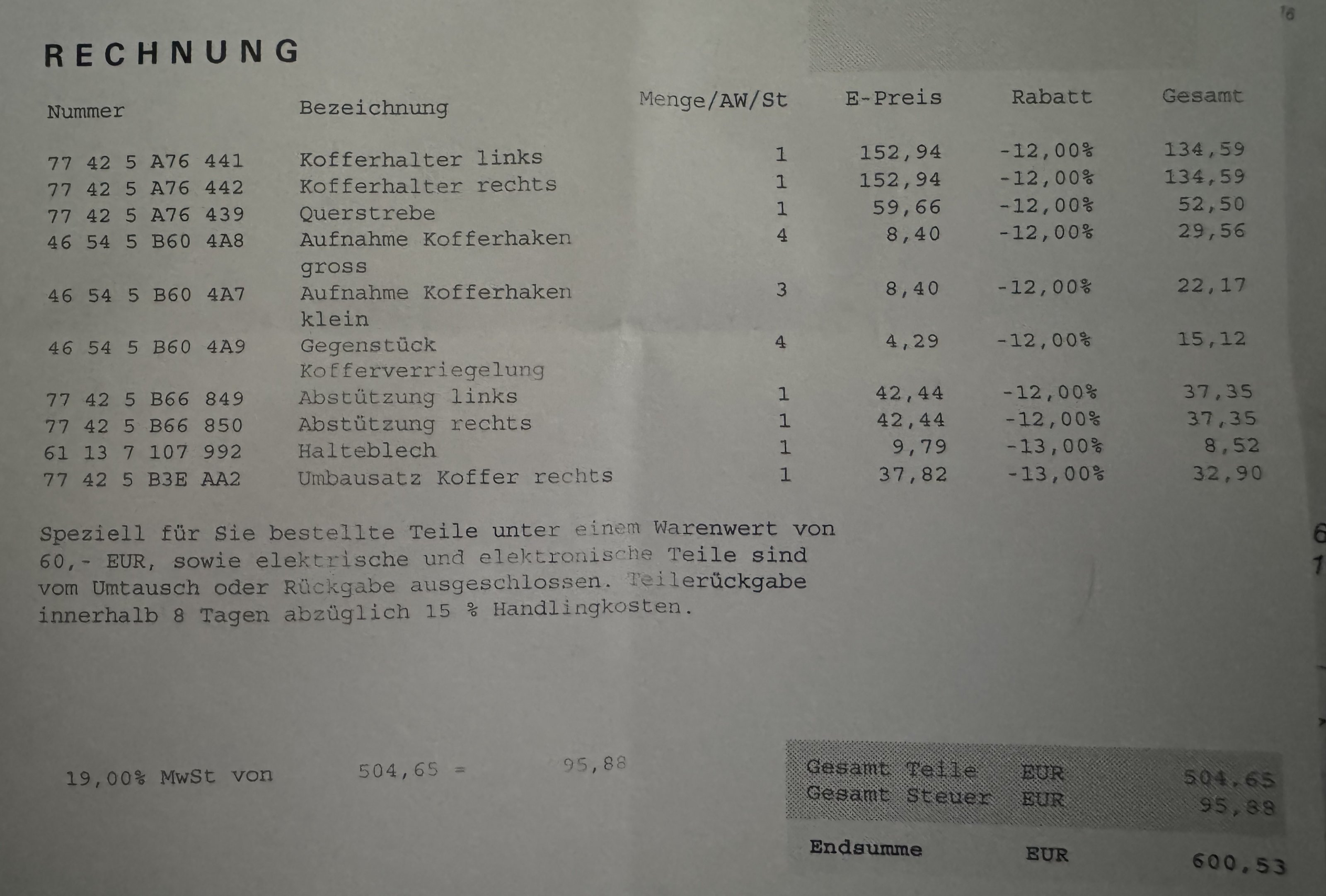

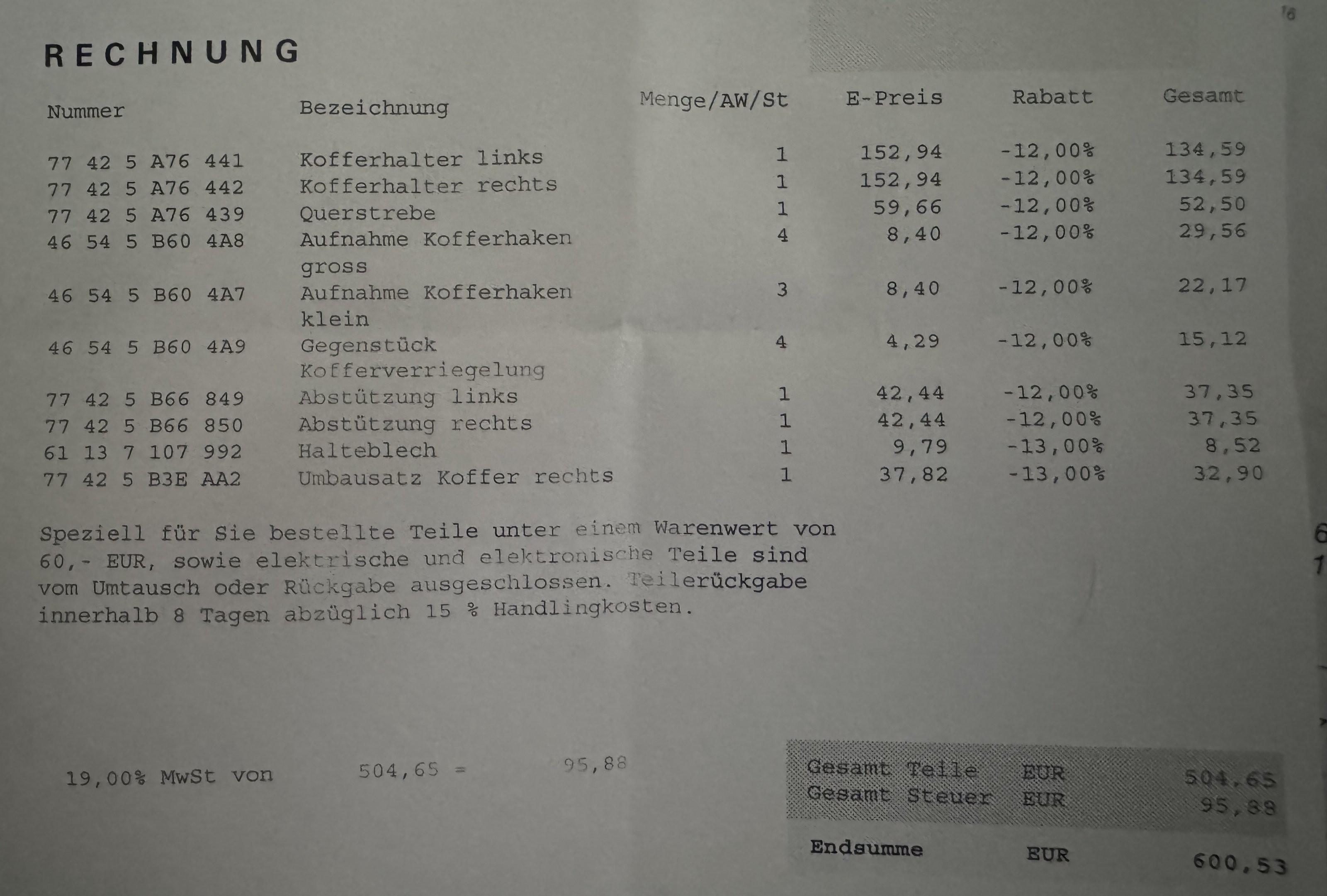

Bitteschön
Allerdings fehlen da noch 2 kleine Buchsen und 6 Stck 3x10 Schrauben für die Kunststoffaufnahmen am Halter.
Und der Umbausatz Koffer links

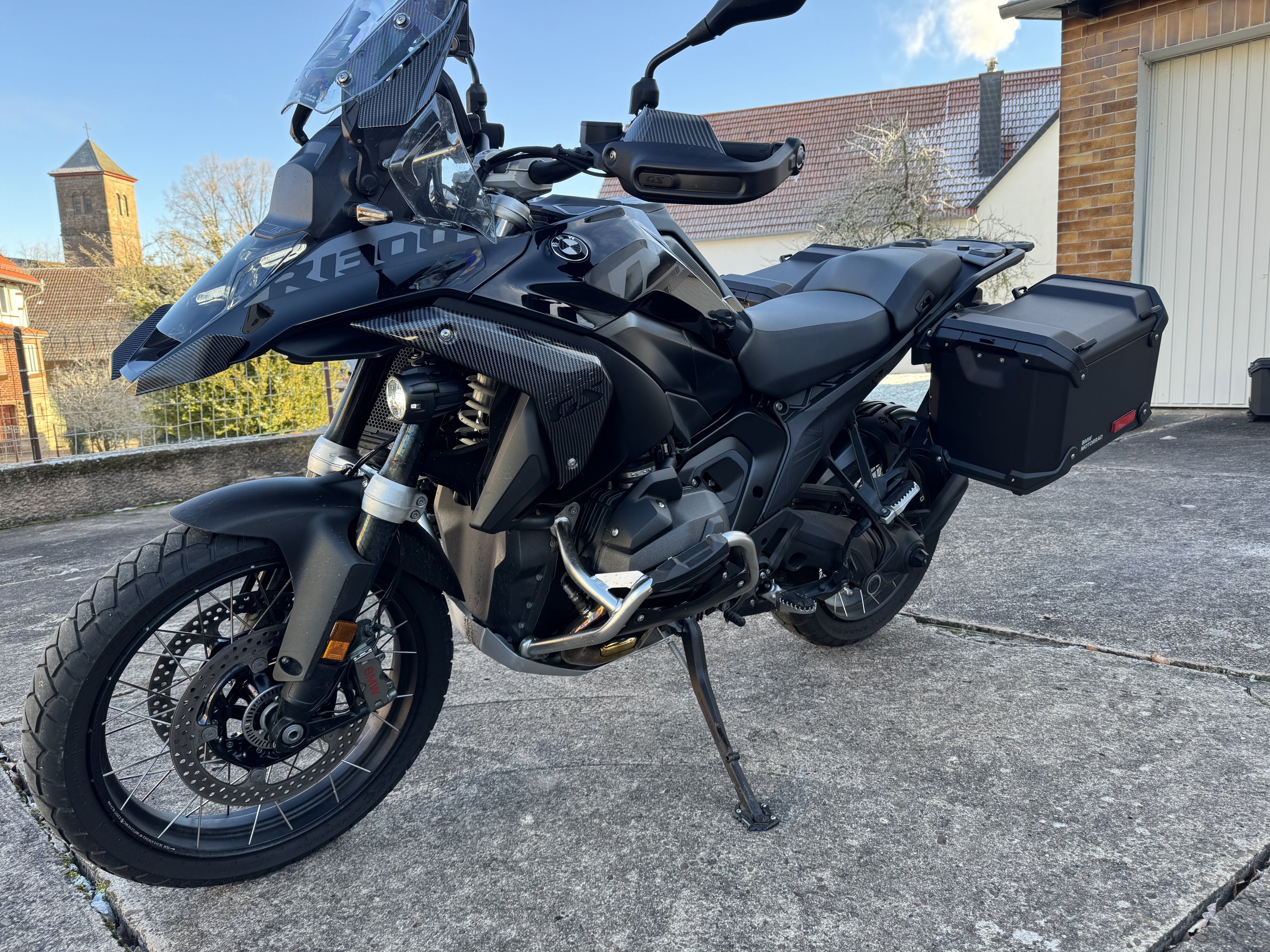

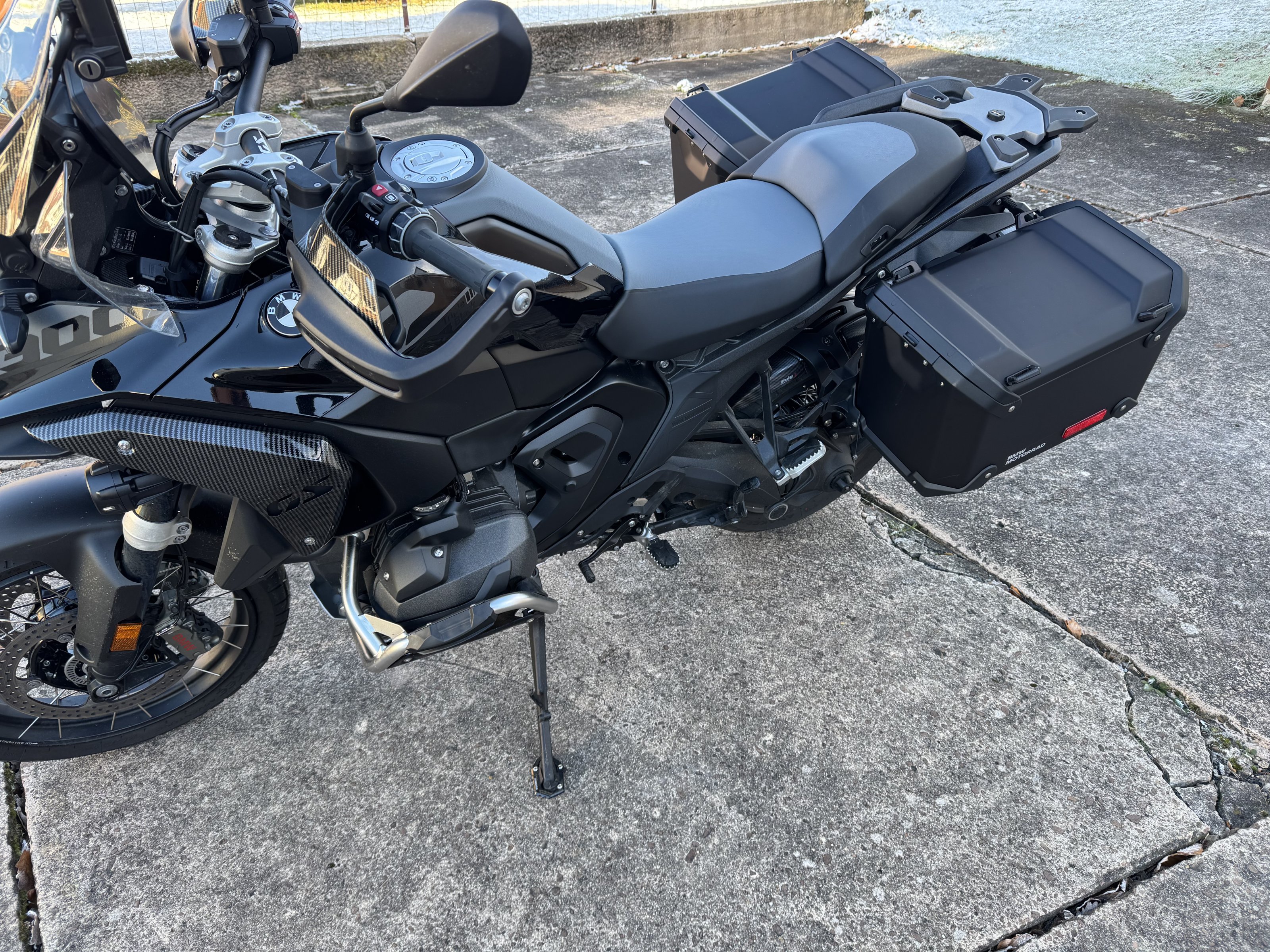

Dankeschön! Das ist supertoll! (Übrigens: sehr schönes Moped hast du da - die Koffer passen ausgesprochen gut dazu).
Zu den Teilen: meine hat das Touring Paket - also die Kofferhalter sind schon drauf. Brauche ich dann trotzdem alle Teile auf der Liste oder "erspare" ich mir da einige Positionen? Wenn ja: welche (keine Schreibübungen - Positionsnummer reicht schon)?

So wie ich das auf den Bildern erkennen kann. Musst du die originale Kofferhalterung komplett demontieren und durch die neue ersetzen. Sparst die leider nichts dadurch

Danke für deinen Input. Wenn dem so ist, dann kostet diese Variante richtig viel Geld. Ca. €650 für die Aufnahme und den Adapter sowie rund €1200 für das Kofferset (incl. Schlösser) - da bin ich dann bei €1850 und habe noch keine Innentaschen und zusammen 73l Volumen. Da ist der Wunderlich Koffersatz EXTREME slimline DirectLock R 1300 GS + Adventure - schwarz mit 76l und €1249 (€1149) bzw der Wunderlich Koffersatz EXTREME DirectLock R 1300 GS Adventure - schwarz mit 90l und Innentaschen um €1299 (€1199) ein richtiges Schnäppchen.
Ich stelle das BMW-Logo und gleichschließende Schlösser von BMW einem wesentlich größeren Stauraum, 2 Innentaschen, OOTB (also keine Montagearbeiten zum Umbau des Kofferträgers) und 30% günstigerem Preis bei Wunderlich gegenüber. Da fällt die Entscheidung nicht schwer.
