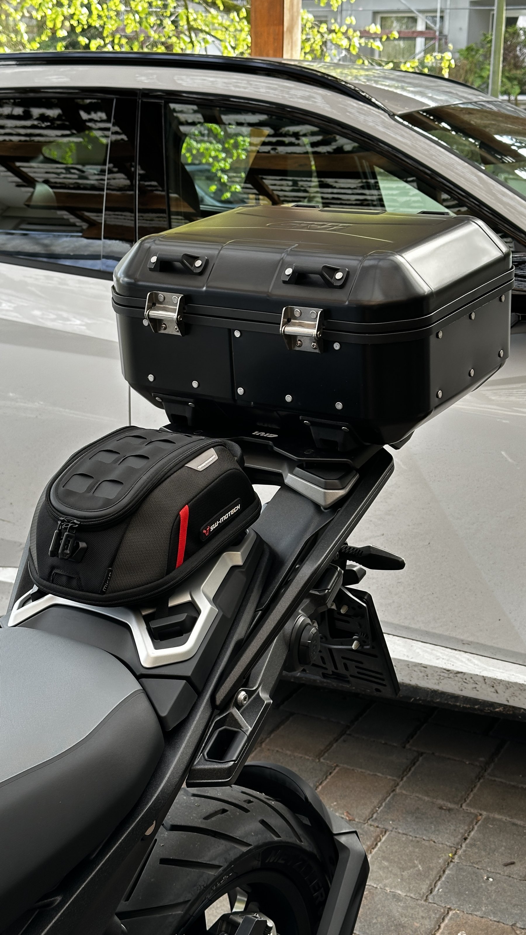

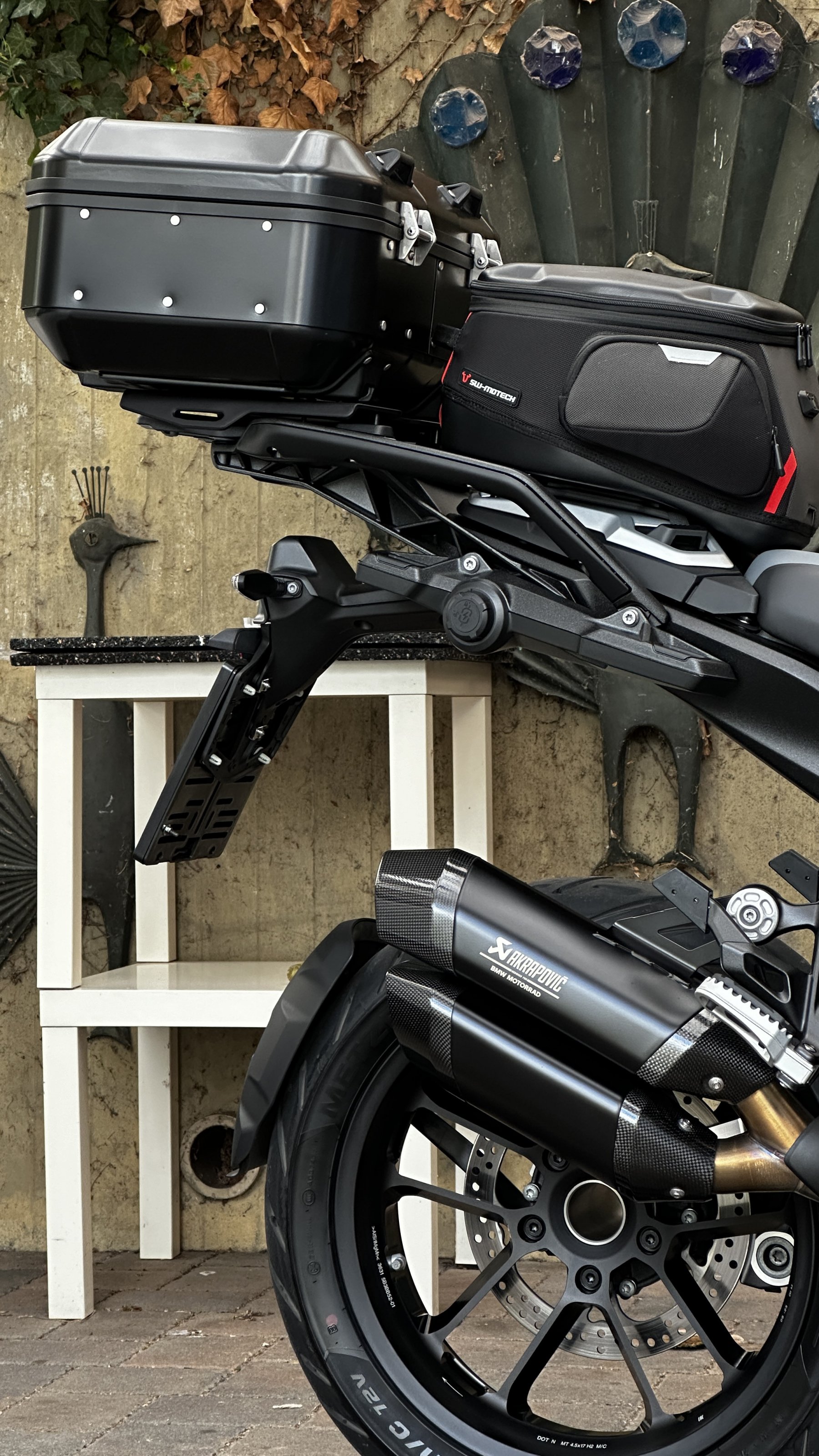

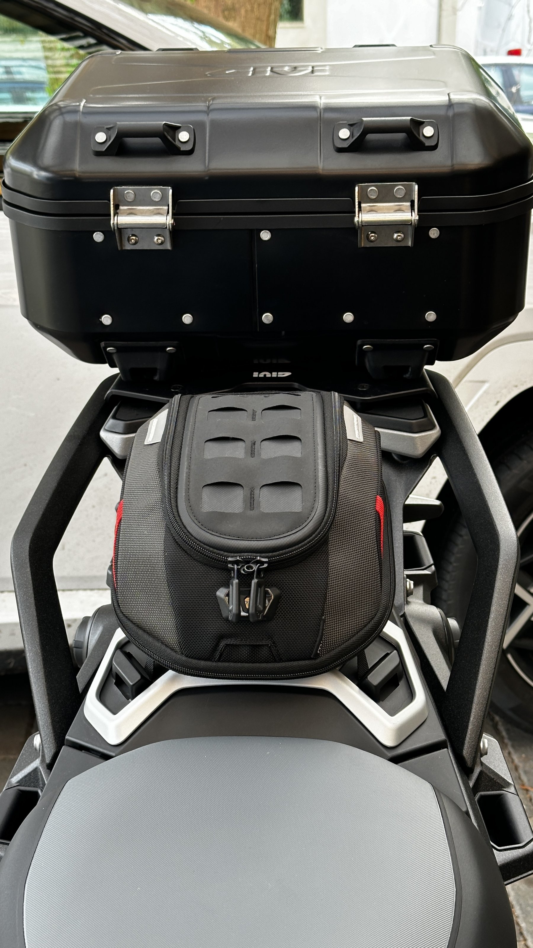

Nicht schön, aber praktisch. Heute kam die GIVI-Adapterplatte für Monokey Topcases bei mir an. Zumindest gefällt mir, dass die jetzt schwarz gepulvert sind. Sehr einfache Montage mit 4 Schrauben/Abstandshülsen auf dem BMW-TC-Halter, dessen Beweglichkeit bleibt erhalten.

Genau diese Adapter Platte kam eben auch bei mir an, werde sie gleich montieren .....

kleiner Tipp zur Montage. Dort wo die Schrauben in den Kunststoffhalter der BMW-TC-Platte gehen, setzt man die schmalen Kunststoffringe (Givi) zunächst ein. Am Ende der Platte (hinten) lassen die sich gut einsetzen, doch in den vorderen Haltern ist es recht eng. Wenn man die Kunststoffhalter ausclipst, lassen sich die Distanzringe aber leicht von unten einsetzen.
Vielleicht passt es aber auch bei Dir besser, gibt ja immer mal Toleranzen.

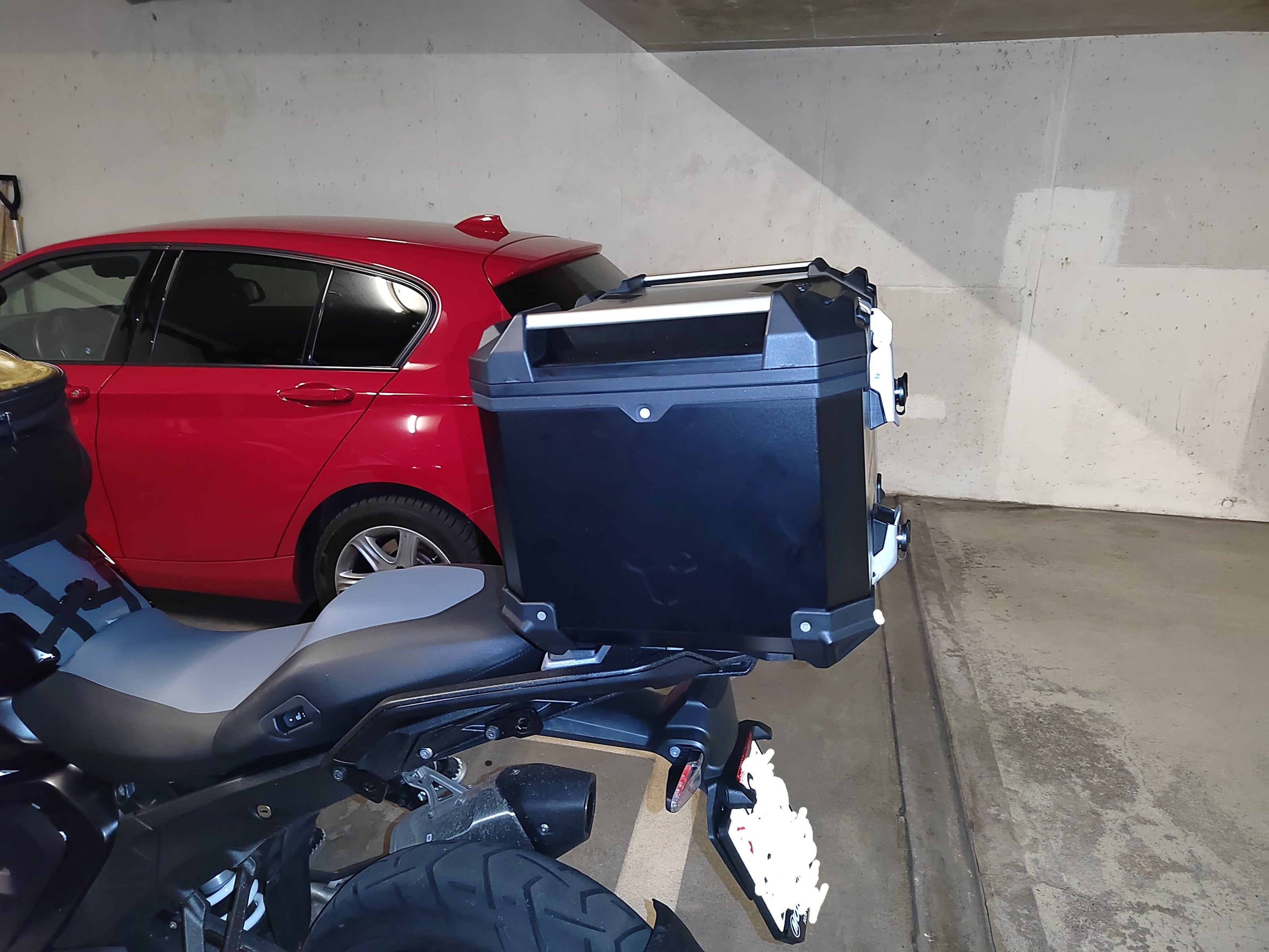

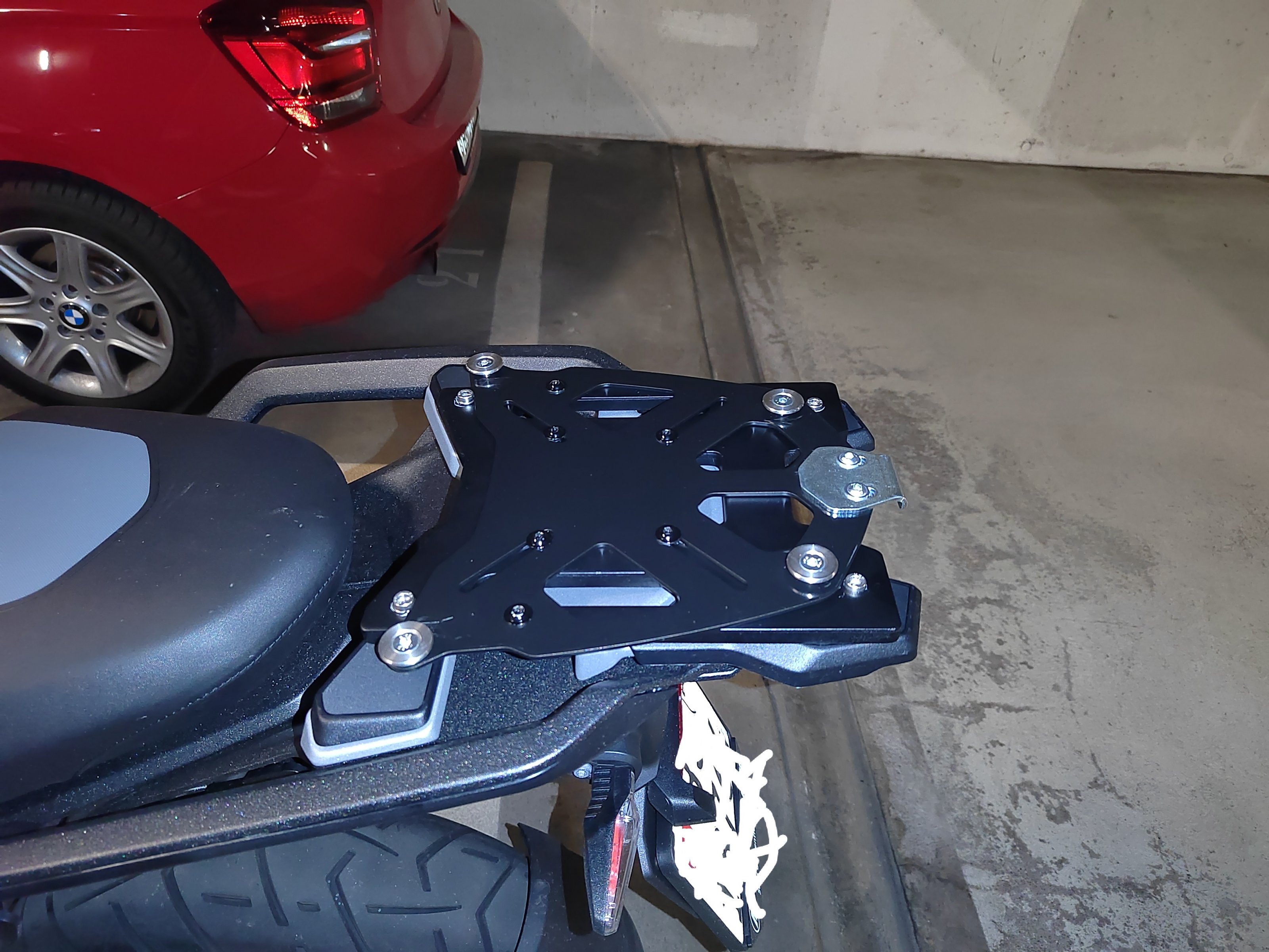

Sieht gut aus, gibt es auch noch ein Bild, wie das montiert wird?
Ich frage, da ich bei meiner Bastel-Lösung für SW-MOTECH noch nicht 100% sicher bin, ob das mit der Befestigung so passt.

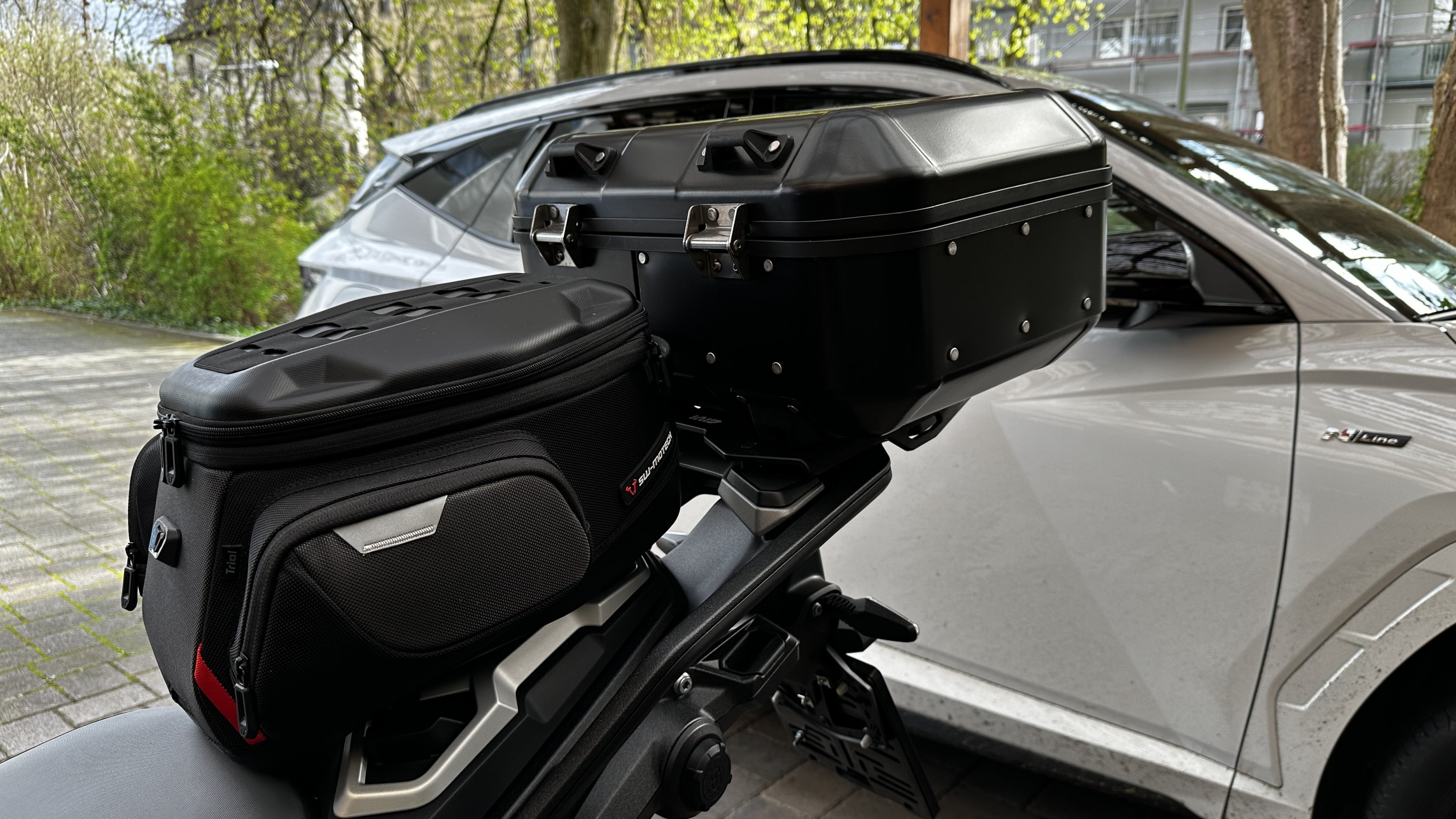

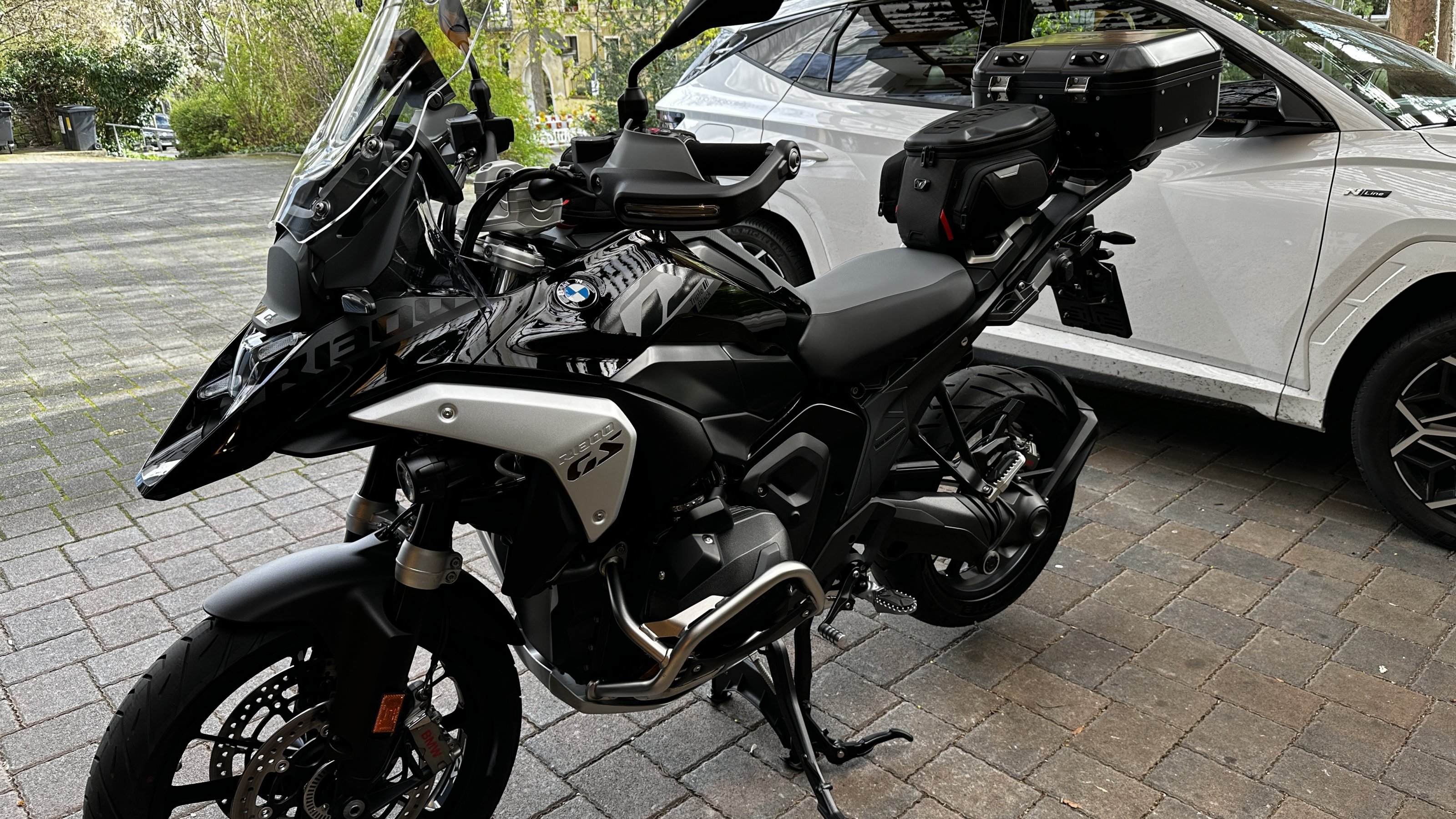

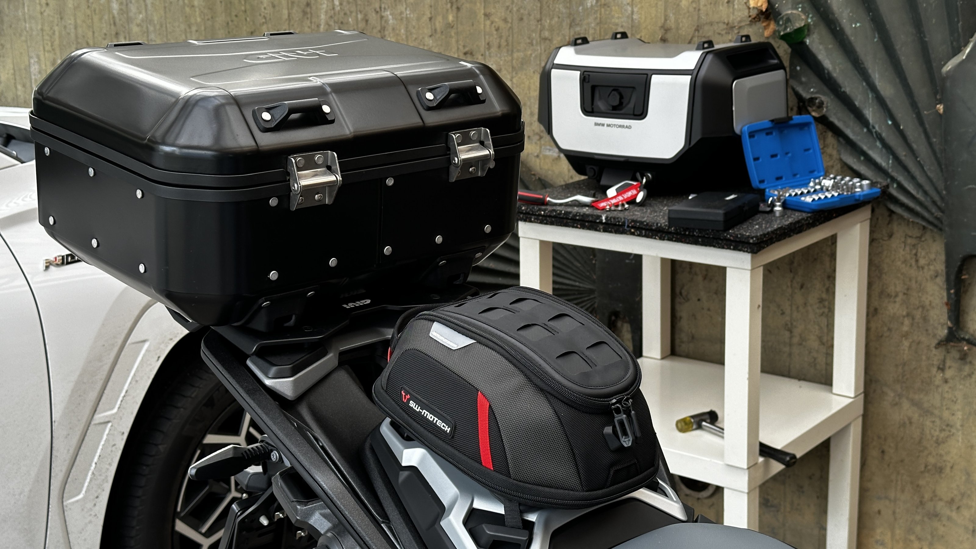

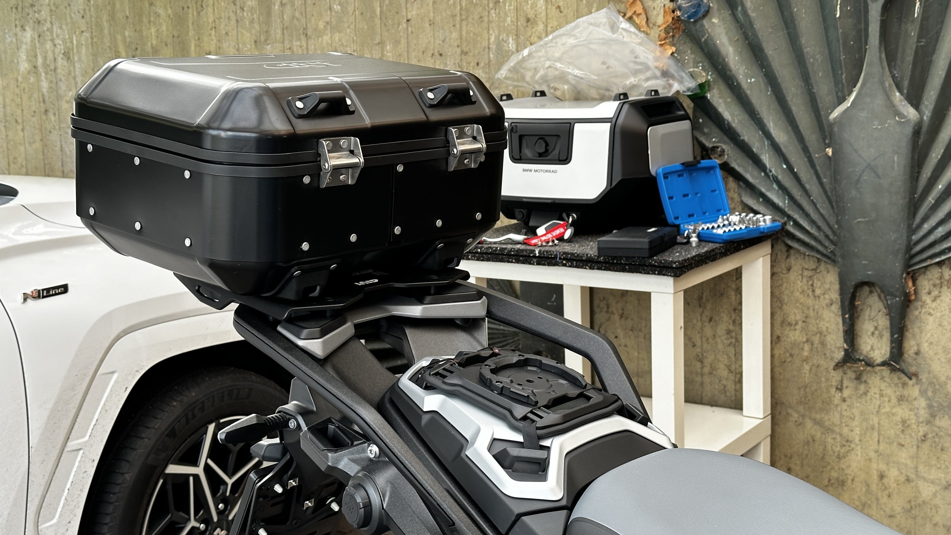

So, fertig montiert, hat alles gut gepasst (danke Ralf für den Hinweis). Ich finde die Givi's Monokey passen sehr gut zur schwarzen GS !!

Givi Monokey 30, also 30 Liter - hab ich auch noch als 45er Variante, werd ich morgen mal draufklicken :smile: und'n Foto machen ...
Da passt aber kein Helm rein, oder ? Heisst der nicht offiziell "Dolomiti" ? Bin fast sicher. Genial an dem Teil ist, dass man es auch als Seitenkoffer benutzen kann. Dann auch mit den Quick Lock Seitenträgern plus entsprechenden Givi Adpatern von SW- Motech.

Klar, in den 30iger passt kein Helm rein, in den 45 schon (Foto morgen) ... ja genau "Dolomiti" heisst der !!

Ich nutze den Givi Trekker Dolomiti 30 schon seit vielen Jahren in Verbindung mit einer Gepäckrolle und den kleinen SW-MOTECH Tankrucksack.
Für Touren ohne Sozius FÜR MICH die beste Kombi für den Urlaub!
Allerdings nutze ich kein Zelt und gehe lieber in Pensionen etc. und dafür kann ich die Gepäckkombi nur empfehlen!
Ein Helm passt zwar nicht rein, aber größere Topcases gefallen mir nicht und dann wird der Helm entweder mitgenommen oder verbleibt bei Sichtweite am Bike!

Anbei für Interessierte noch Bilder meiner Bastellösung.
